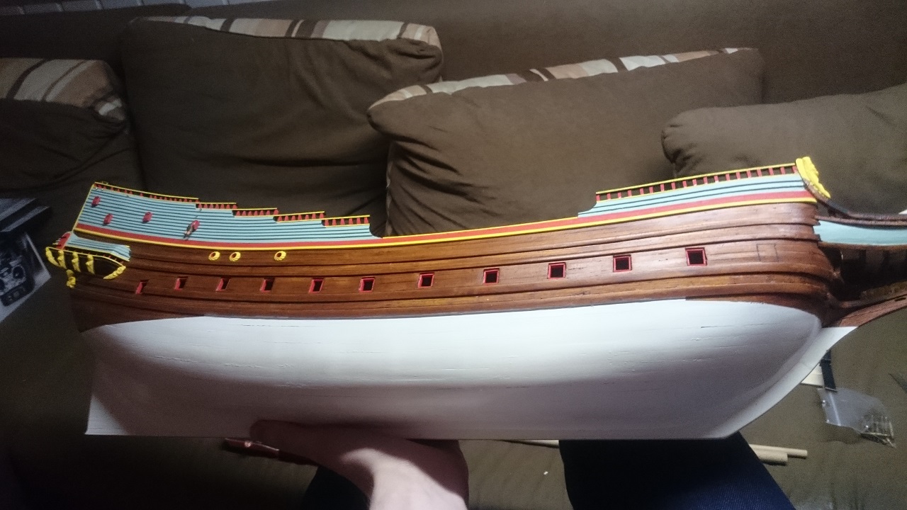

Inmiddels heb ik de laatste paar rode latjes in de geschutspoorten aan bakboord gelijmd en is dat klusje gelukkig klaar. Omdat ik een vrij lange bouwpauze gehad heb weet ik echter niet meer precies wat ik had uitgedacht als bouwvolgorde. Vermoedelijk ga ik het op de volgende wijze doen:

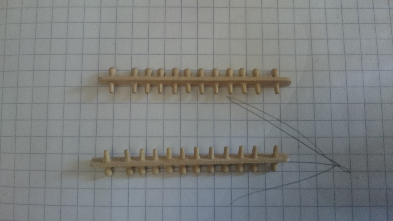

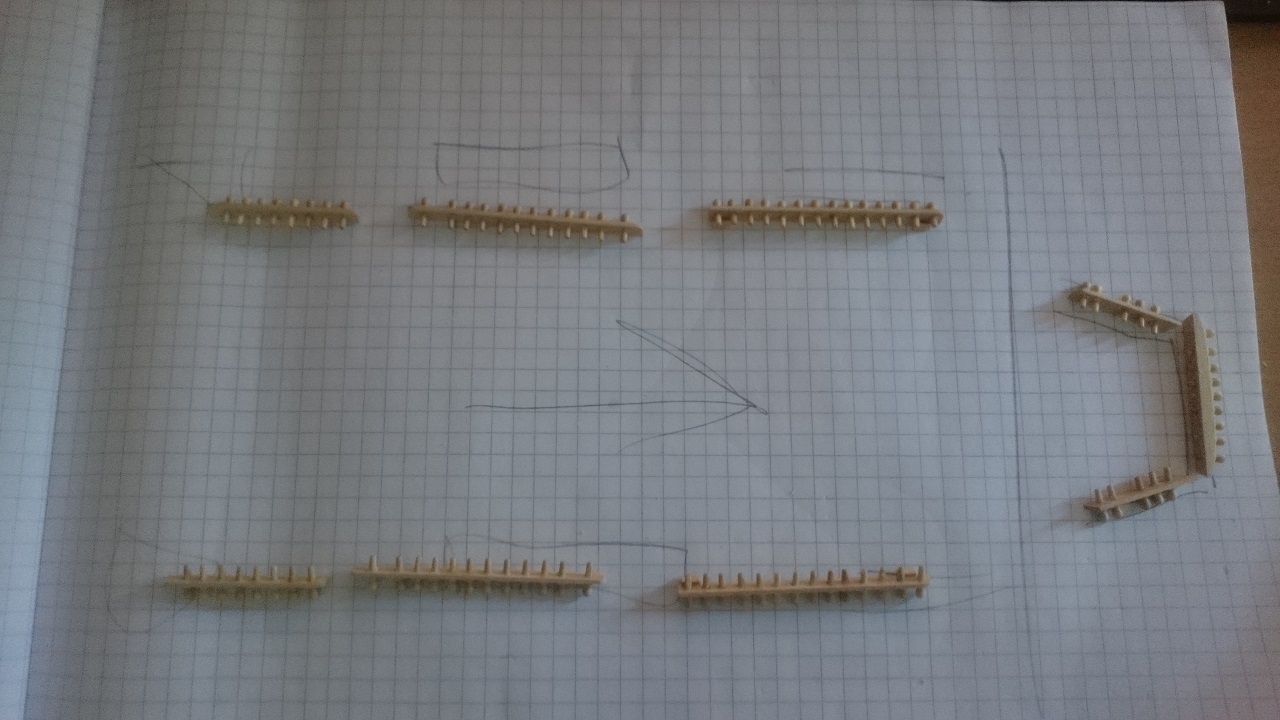

De voorste vier nagelbanken hebben een lengte van 57mm, de achterste twee zijn 36mm lang. Ik heb eerst de nagels op de voorste twee gemarkeerd vanaf de tekening. Op onderstaande foto is één bank al voorzien van nagels, en liggen de andere banken klaar.

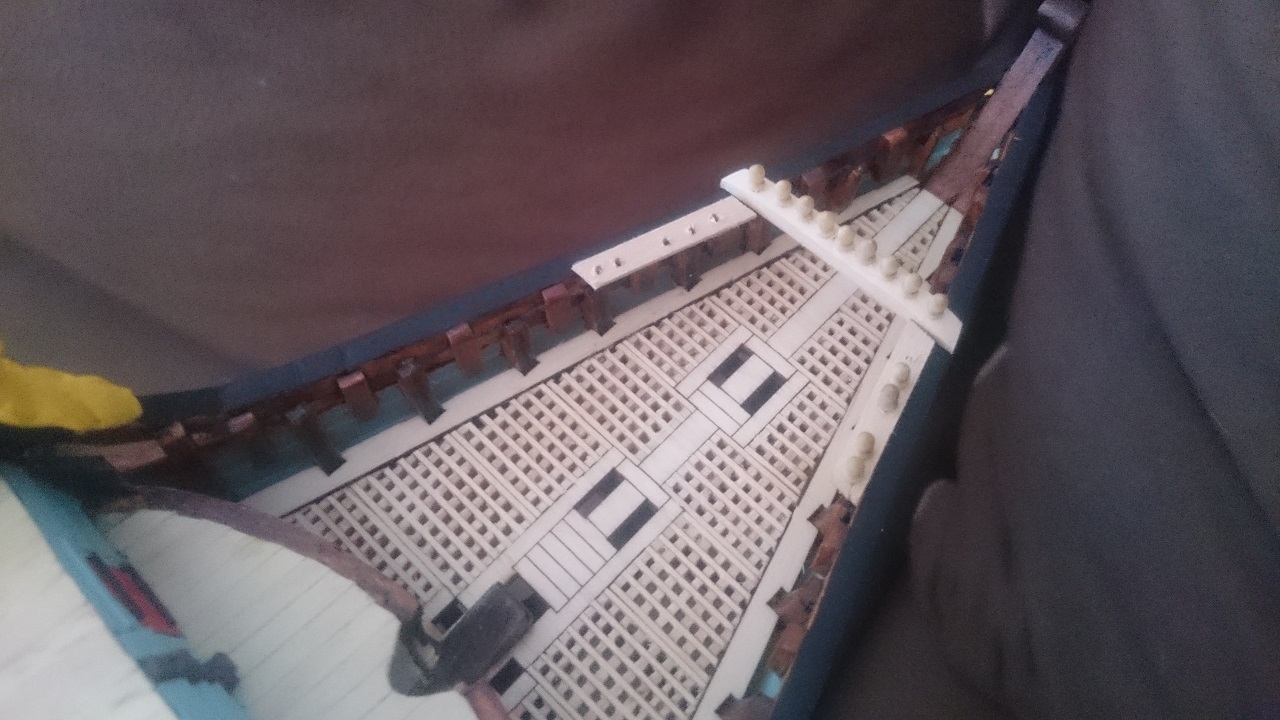

Nadat de voorste twee nagelbanken volledig voorzien waren van nagels heb ik enkele steuntjes onder de randen gelijmd zodat ze wat steviger vastgelijmd kunnen worden aan de fortuining. Hier zijn ze even tijdelijk op hun plek gehangen om te zien of de maatvoering klopt, ze zullen weer verwijderd worden om ze te kunnen beitsen.

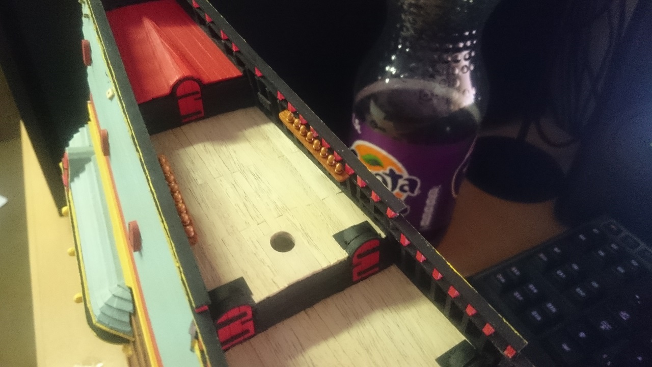

Vandaag heb ik alle nagelbanken voor binnen de fortuiningen en het galjoen gemaakt en in de eerste laag beits gezet.
Dit zijn de nagelbanken ter hoogte van de grote mast. Het lijkt zo uitvergroot misschien wat grof, maar bedenk wel dat de ruitjes op de achtergrond 5mm groot zijn. Het resultaat valt me zeker niet tegen.

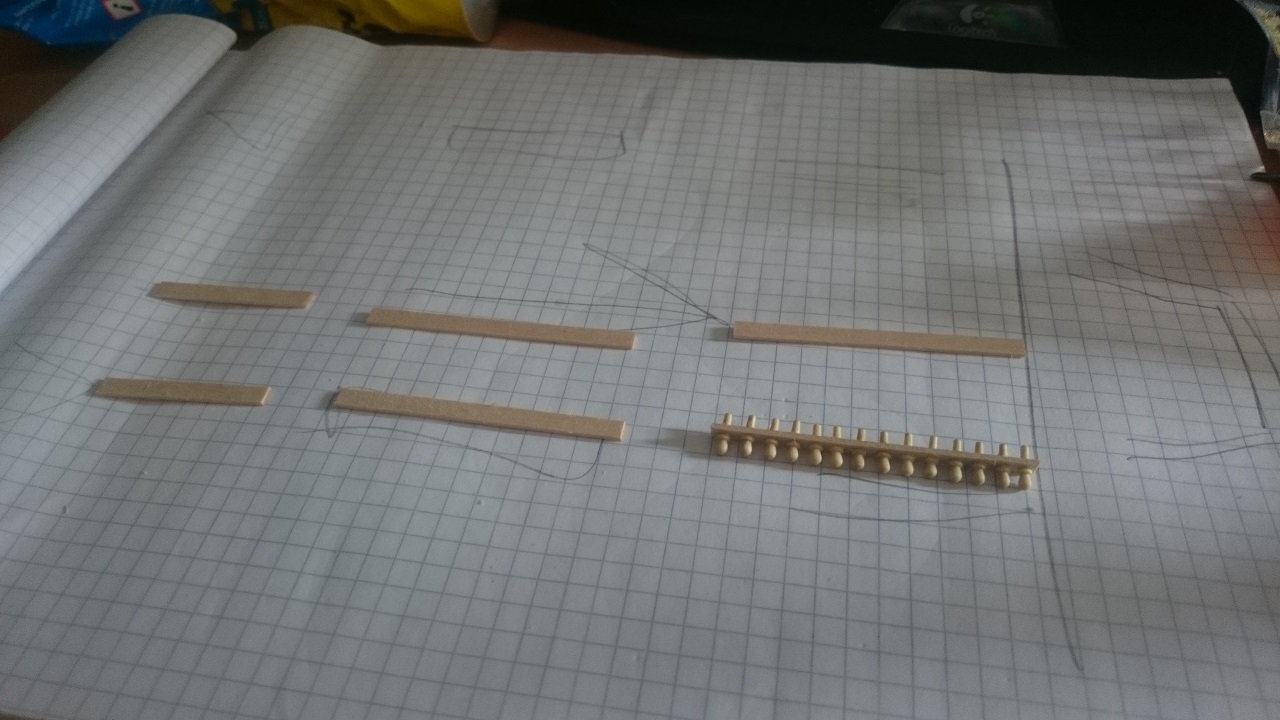

Het was even een beetje puzzelen hoe ik de nagelbanken in het galjoen ging maken. Onderstaande latjes zijn de onderdelen die ik ga gebruiken. Het dikkere balkje wordt in een boog geschuurd, net als op het origineel.
full
Hier heb ik het balkje geschuurd en voorzien van de korvijnagels. Het balkje komt tot aan de buitenranden van het galjoen te liggen. De binnenste nagelbanken zijn op deze foto nog niet helemaal klaar omdat ik de laatste paar nagels even kwijt was.
full

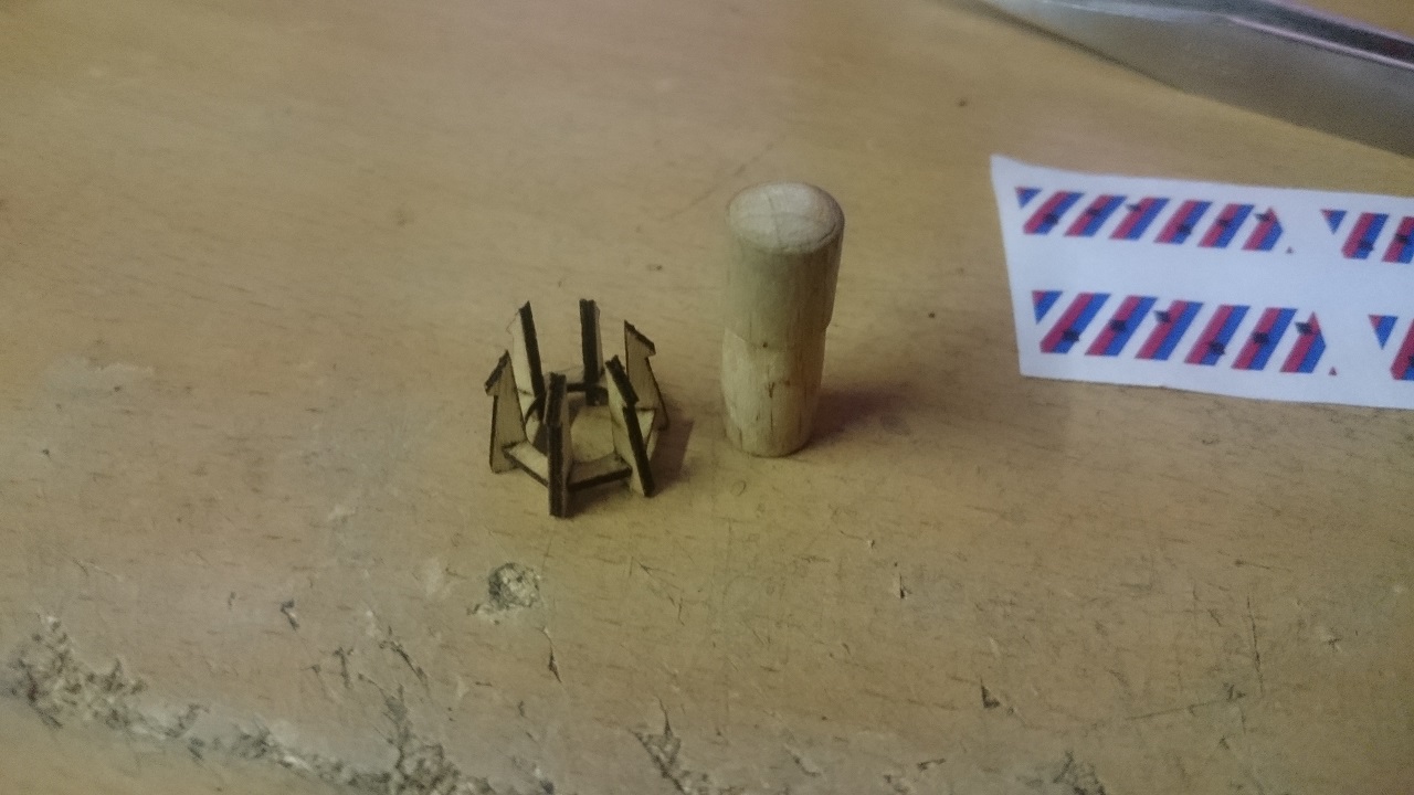

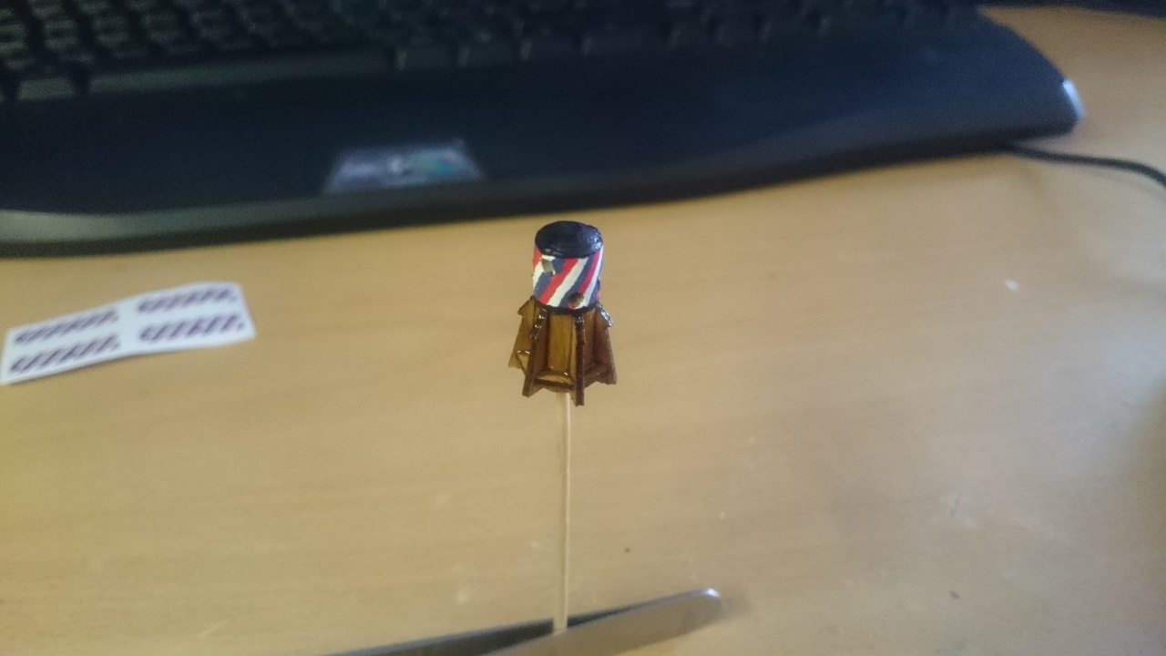

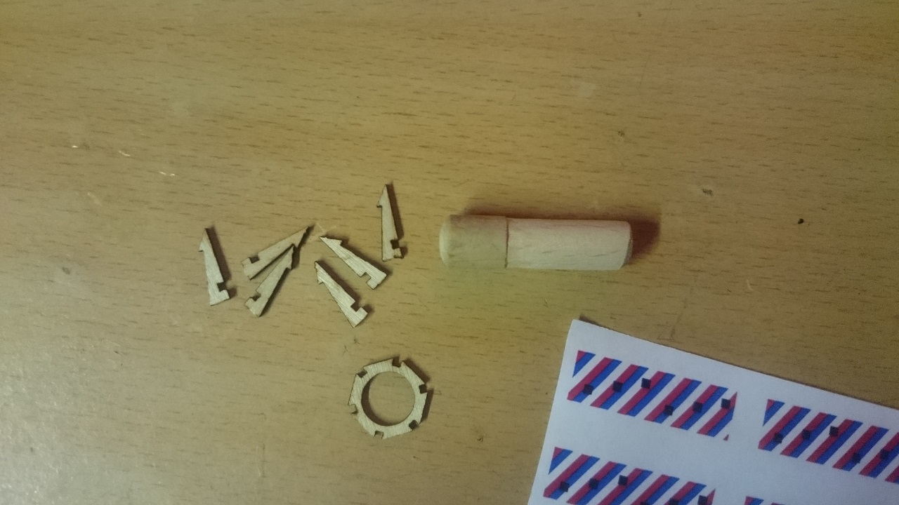

Hier liggen de onderdelen voor de kaapstander klaar. Ik heb de bovenzijde al afgerond, en de onderzijde al versmald. Het papiertje is bedoeld om straks de rood-wit-blauwe strepen op de kaapstander te maken, maar dit papiertje ga ik niet gebruiken omdat mijn ervaring is dat dit soort papiertjes na verloop van tijd gaan vervagen door zonlicht, en dat ze maar lastig netjes aan te brengen zijn.
full

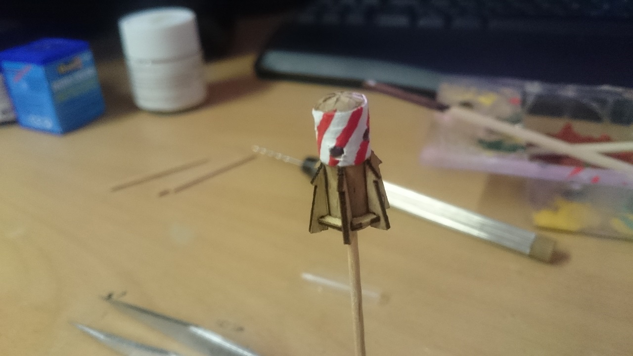

Hier zijn de lasergesneden deeltjes in elkaar gelijmd.
full

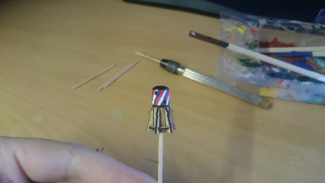

Ik heb drie cocktailprikkertjes gebruikt om de balken te maken. De 1x1mm latjes die volgens de bouwbeschrijving gebruikt dienen te worden leken me wat te fragiel. Ik heb de gaatjes eerst met 1,4mm uitgeboord, en daarna steeds verder vergroot tot uiteindelijk 2,3mm. De cocktailprikkertjes zijn hier nog wel iets te lang en gaan ook nog wat versmald worden op de uiteinden.
full

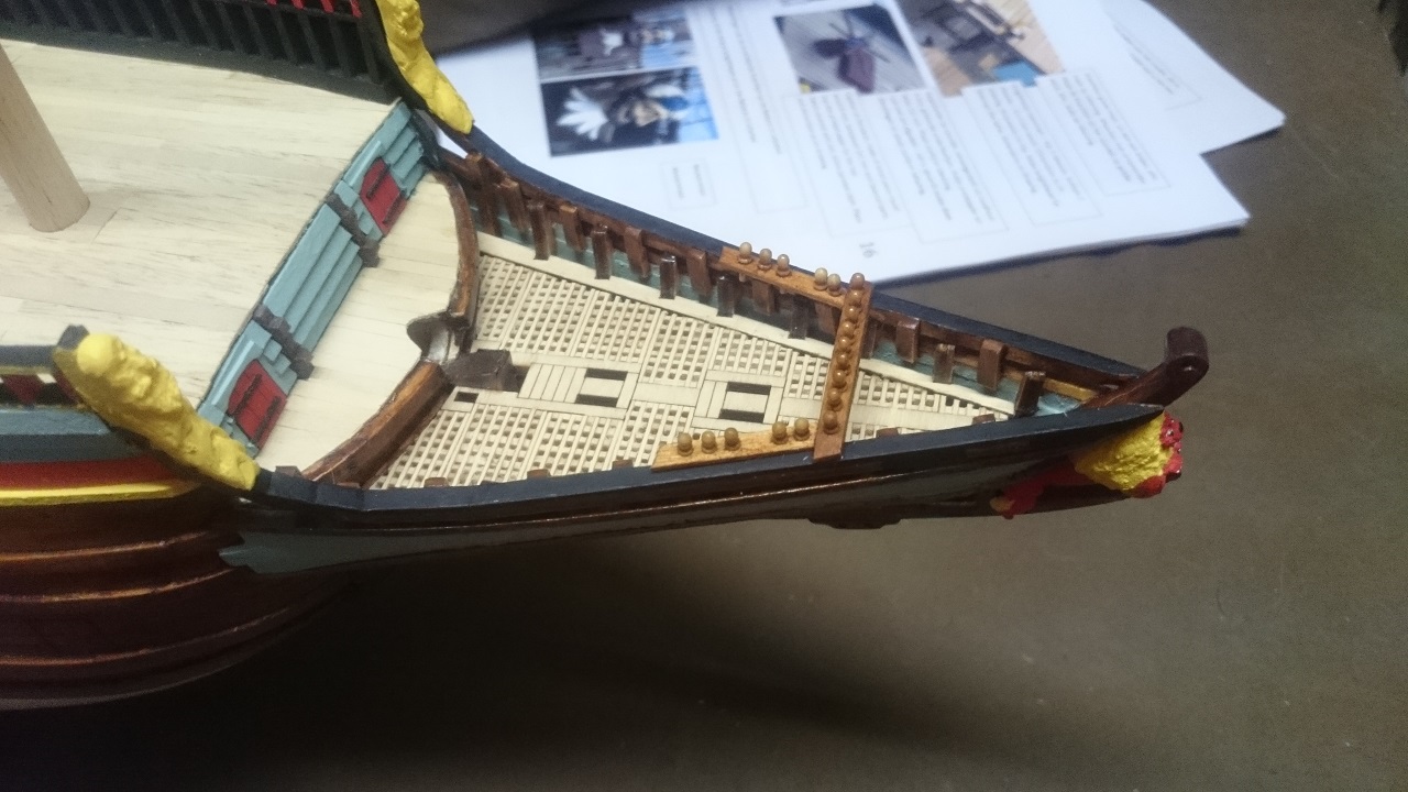

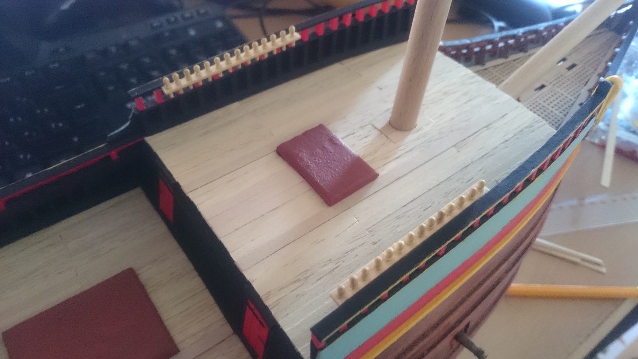

Inmiddels was de tweede laag beits op de nagelbanken droog en kon ik ze op hun plek gaan lijmen. Als eerste heb ik de nagelbanken op het galjoen gelijmd.
full
Daarna ter hoogte van de fokkemast.
full

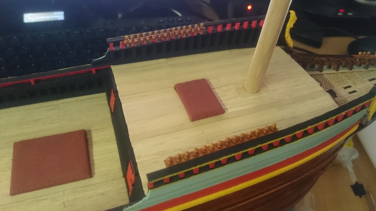

Ter hoogte van de grote mast.
full
En ter hoogte van de bezaansmast. Uiteindelijk ga ik alle kopjes van de korvijnagels nog één keer nalopen met wat beits om de kleur wat donkerder te krijgen.

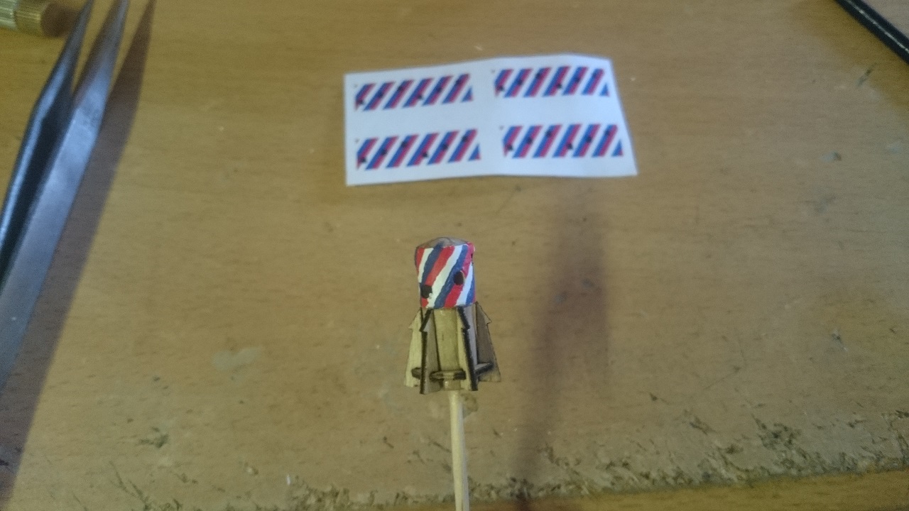

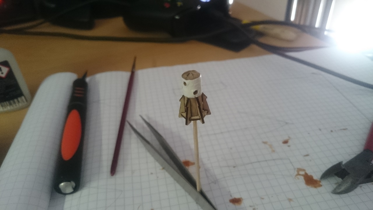

Vervolgens kon ik de kop van de kaapstander wit schilderen.
full
Toen dit droog was werden er zes rode banden op geschilderd.
full
En tot slot blauw.
full
Hierna konden de zwarte ringen geschilderd worden, en heb ik de bovenkant ook meteen zwart gemaakt.
full
