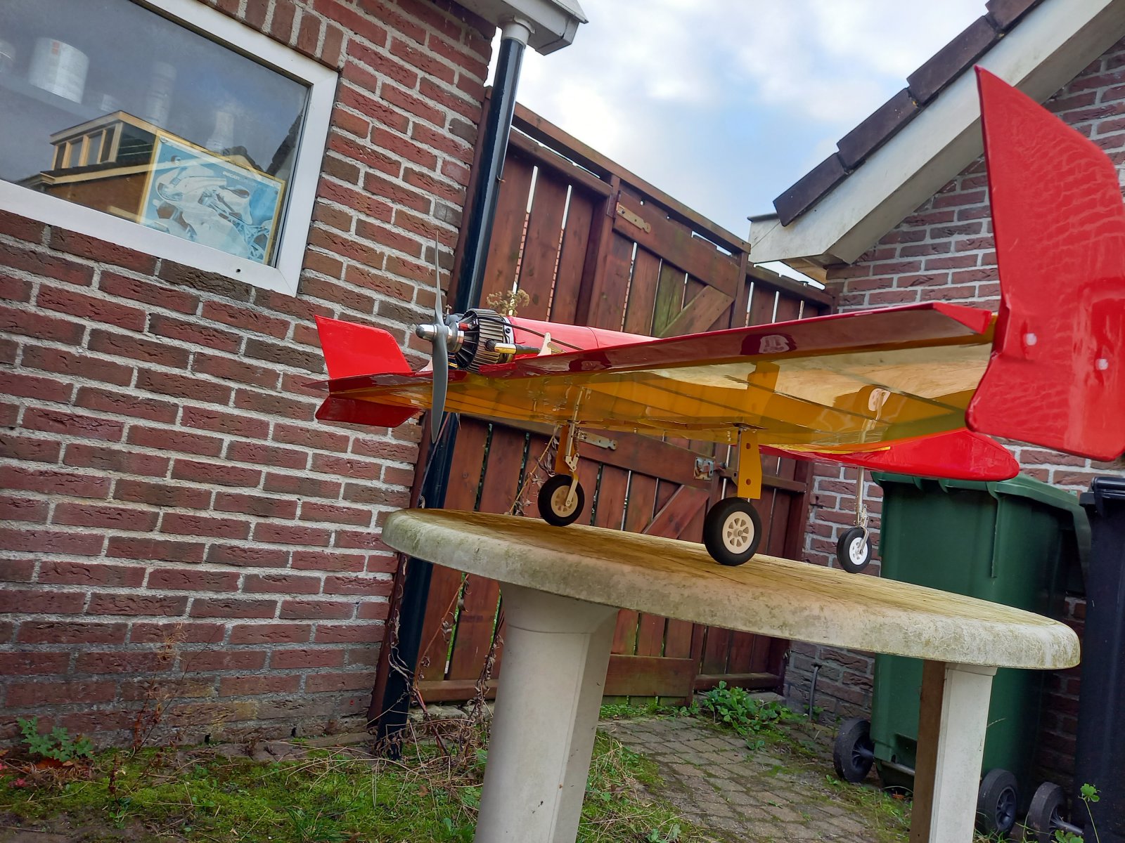

Er moet nog wat nagespannen worden met de heteluchtblazer, maar dat ga ik pas doen als de buik er ook in zit, anders trekt de boel naar elkaar toe en dat moet ook niet. Want de folie scheurde al wat in aan de vleugelaanhechting...
Maar met al die onregelmatige vormen wordt het wel een beetje een lappendeken.
De motor zit er overigens alleen aan omdat er dan wat gewicht in de kont komt, en dan is de kist wat hanteerbaarder omdat ik hem met één hand moet manipuleren. Het zwaartepunt ligt dan wat dichter bij de "beetpak-punten".

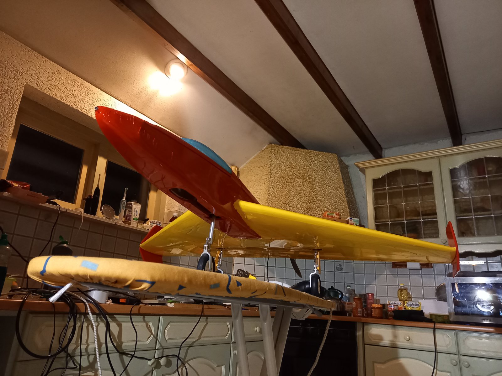

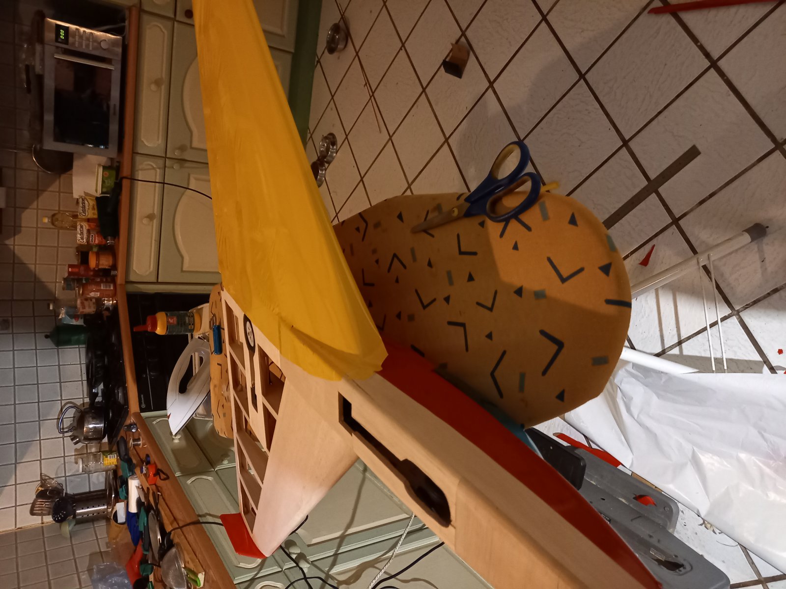

Nou... het folieën van de romp is eigenlijk een beetje mislukt (een losse romp foliet makkelijker) dus die is wat ribbelig her en der.
Daar baal ik toch stiekum wel een beetje van maar allee, bespannen is nooit mijn sterkste punt geweest, en vliegen zal hij er wel om...

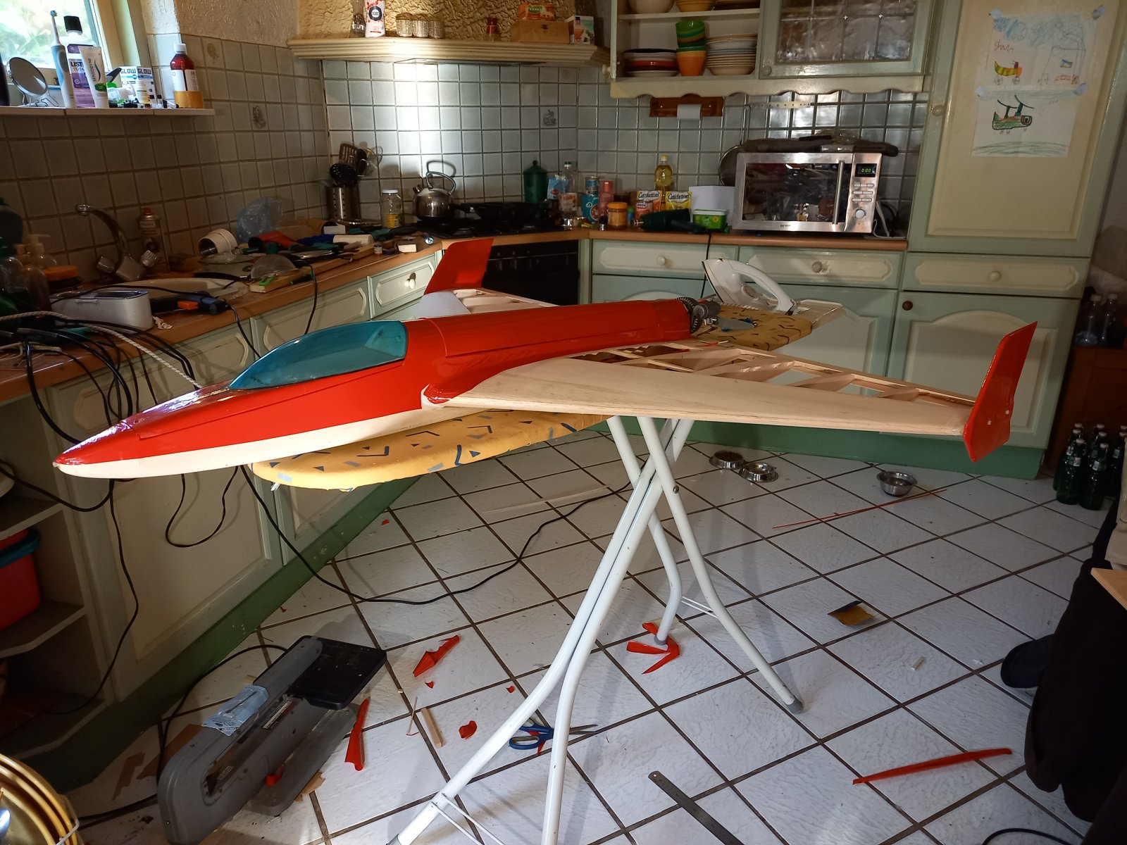

De vleugel heeft voor nu alleen nog maar de onderkant bespannen, maar de hersens beginnen weer tegen te stribbelen.
Vandaar alleen een fotootje "van onderen af":
Het is zo al wel te zien, maar in levende lijve is het nog minder fraai.
Maar het kleurschema is denk ik wel goed te zien in de lucht...

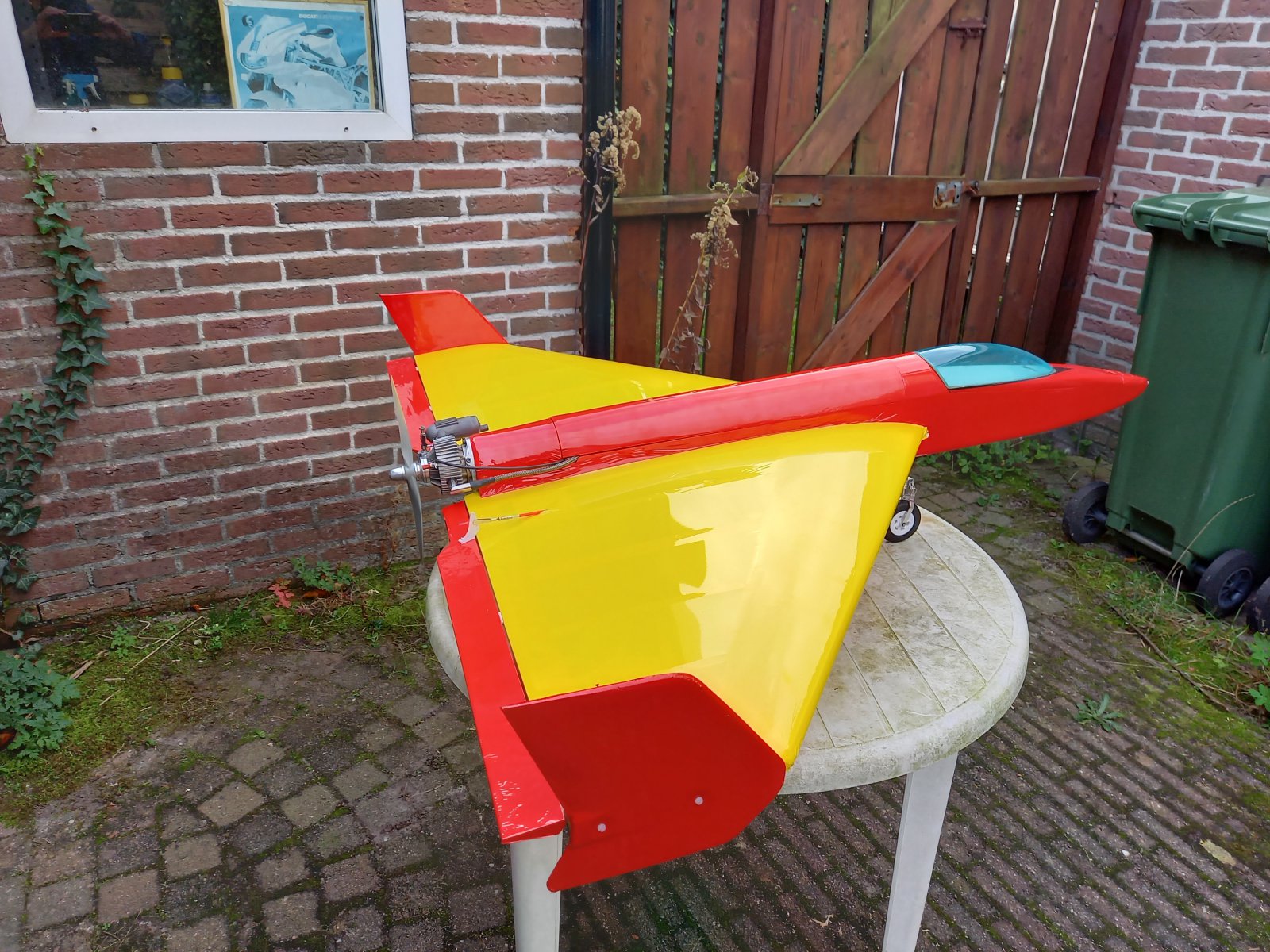

Morgen bovenkant vleugel en de elevons, en dan kan hij afgemonteerd worden, vrijdag klaar, schat ik... (Donderdag valt voor mij uit qua knutselen).
Hij weegt nu 1980 gram, en daar komt nog een gram of 50 aan bespanning bij, en mischien 50 gram aan scharniertjes en roeren, en 50 gram aan klein grut (solenoid, brandstofslangetjes en soortgelijk geneuzel). Ofwel, met wat geluk nét door de 2100 gram heen.
Eeeeeennnnnnn

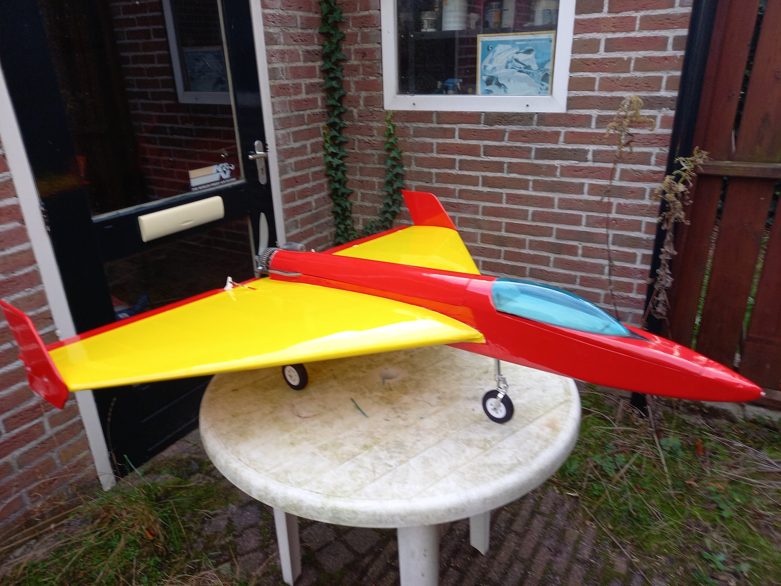

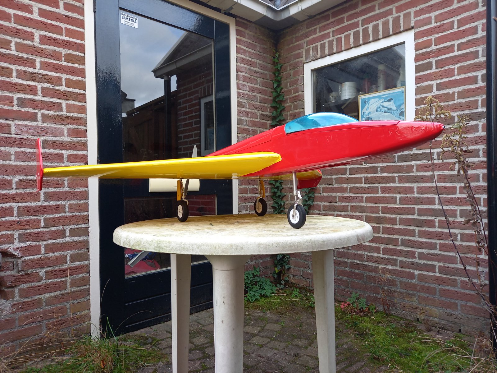

VOILÁ!
Nog niet vliegklaar, maar wat er nog rest, zijn het borgen van de scharnieren, sluitmechanisme van de kap, tank installeren, telemetrie aanleggen en uiteraard ontvanger en voeding veilig in hun bedje leggen, denkentjes stevig instoppen.
En uitbalanceren, uiteraard...
Dat kán allemaal in één dag, maar dat gaan we dan ook maar weer niet doen.
Die is leuk geworden .
Qua vorm en kleur ben ik absoluut happy, en die bespanning kan nog wel eens een keer overnieuw gedaan worden. Dat is het grote probleem niet.
Het grote voordeel van een pusher delta is dat de kist verder volledig vrij van olie blijft, maar dan ook écht volledig...
Ik ben echt héél benieuwd hoe het vliegt.
Aimaijewaaghgggg (...klink als mbf-lawaai kraaien...)
Oi! Hebbie een nieuw ARTFje gekoch men'eer?
Geheels niete schlechte voeurrr een "WTK'Fje"! Top! :thumbsup: :yes:
