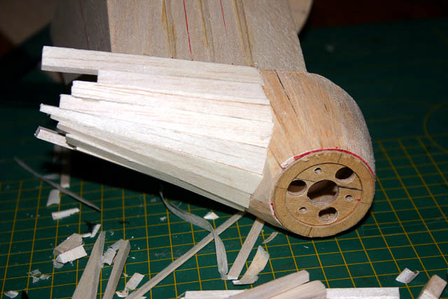

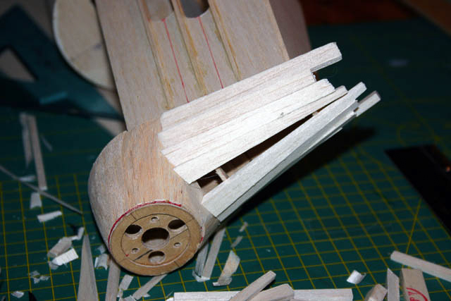

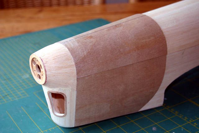

Dit weekend verder gegaan met de neus.
full
bijna klaar...
full
en het laatste latje :)
full
full
Op een paar kleine details zoals uitlaten, luchthapper en sluitingen is het neusgedeelte klaar. Na het bespannen worden deze details aangebracht.

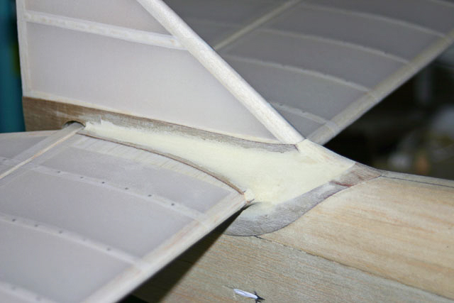

Na de positieve geluiden in de postings van Ronald mbt Oratex, heb ik besloten om de staart met hiermee te bespannen. En daar heb ik geen spijt van, want ik vind het geweldig spul.
Met witte houtlijm (de beproefde "klinknagelmethode") heb ik de 'knopen' nagemaakt waarmee het linnen aan het frame is bevestigd. Vervolgens een strookje oratex eroverheen en is de bespanning van de staart -op het spuiten na- klaar.
Na het bekleden stabilo en kielvlak aan de romp gelijmd.
full
Nu de fairings en de aansturing nog en dan is de romp zo goed als af en dan wordt het toch echt tijd voor het afmaken van de vleugels...

De staart is bijna af, het laatste onderdeel is de fairing gemaakt van 0,4mm triplex, balsa en plamuur, plamuur en nog eens plamuur...
Maar goed, nog maar één laagje plamuur (of twee of drie)

W V het ziet er erg mooi uit.
Jammer van al die plamuur, maar dat zal wel niet anders gekunt hebben.
Ik ben altijd bang dat plamuur scheurt.
WV
Zeker heel fraai 8) en lijkt mij verstanding om er toch nog even een glasmatje van 25 gram overheen te soppen, of wat expirimenteren met lithoplaat is ook heel leuk om mee te werken.

Het is ModelMate van Goldberg. Heb ik goede ervaringen mee.
En nee, het ging -volgens mij- niet anders, gewelfde romp, gewelfd kielvlak en gewelfd stabilo. Zie daar maar eens fatsoenlijk een balsa fairing op te krijgen :?
