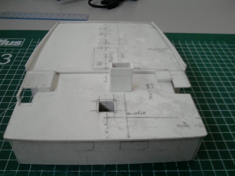

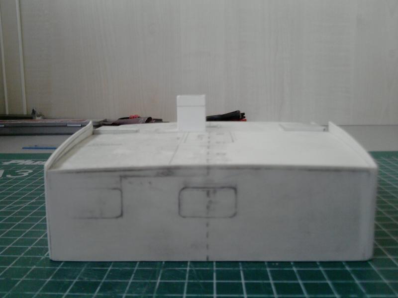

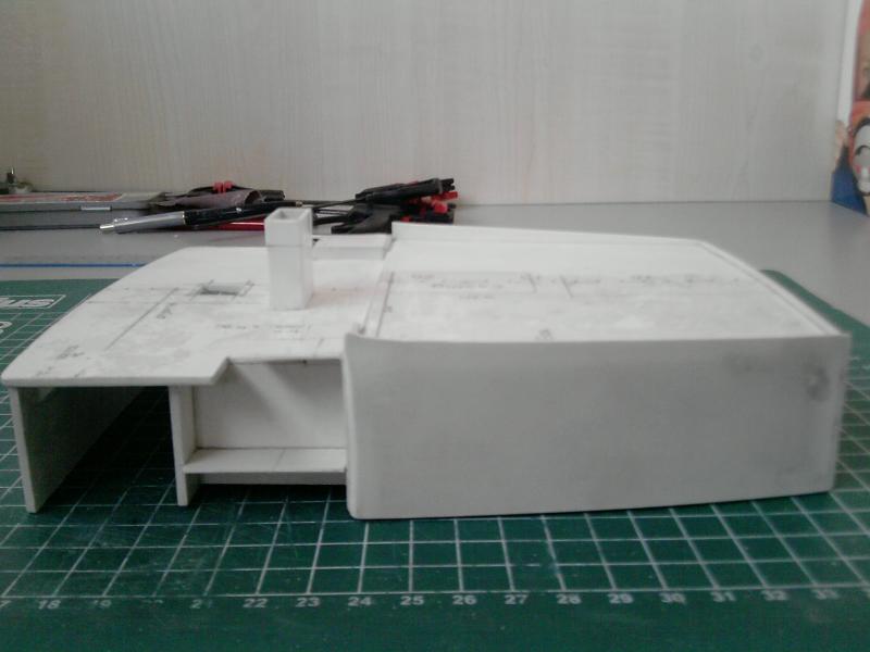

Het is al weer een tijd geleden dat ik gepost had ( vakantie , werk ) maar heb niet stilgezeten.
Ben nog bezig met de stuurhut en heb ook de woning weer uit het stof gehaald.
Als eerst even een inhaalslag van de woning die ik al in aanbouw had voordat ik begon met dit bouwverslag.
Ik was bijna vergeten om foto's te maken maar hier zijn ze dan:

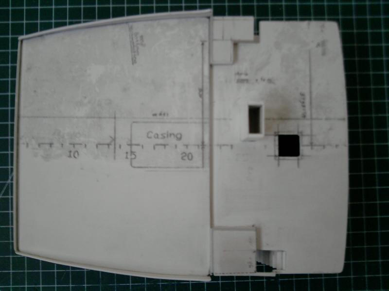

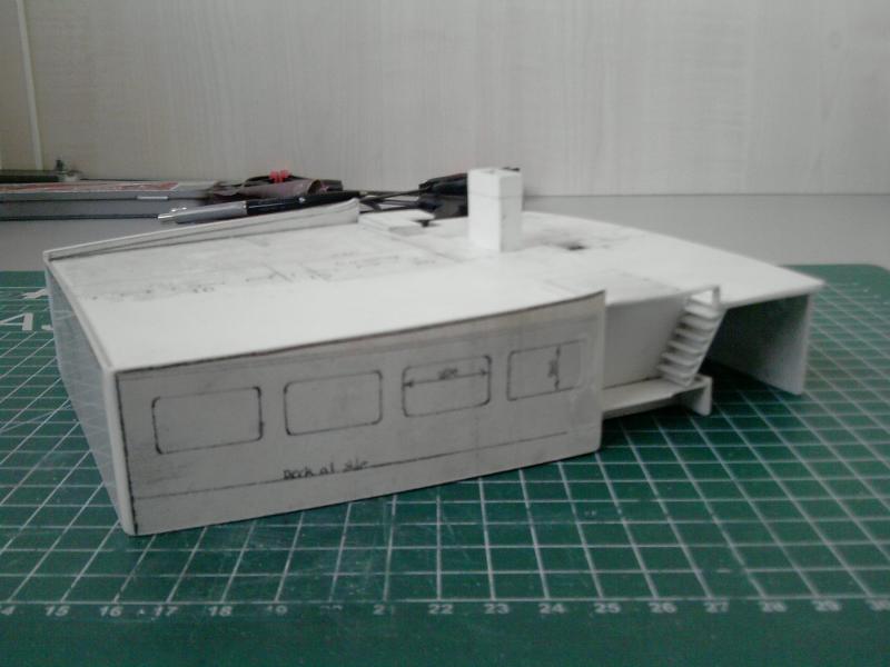

full
full

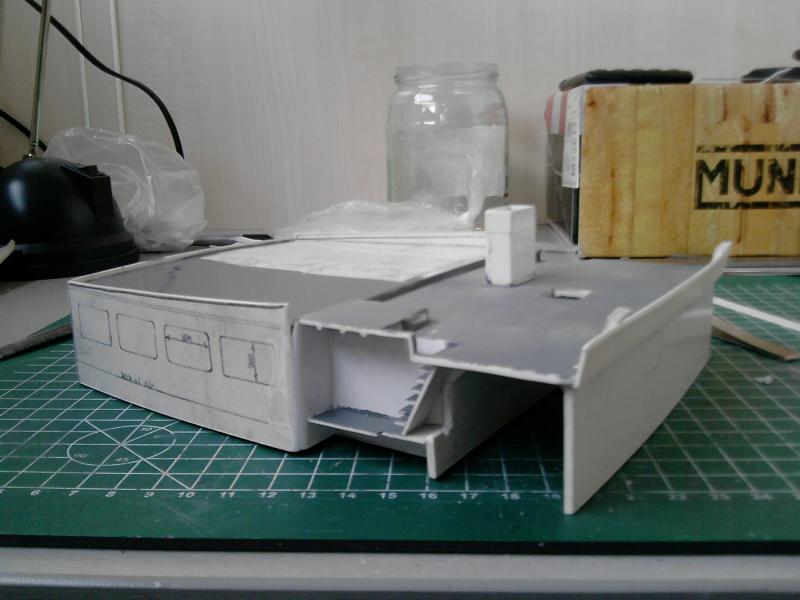

Ben nu begonnen met het maken van het brugdeel van de woning, dat valt me nog best tegen om te maken omdat dit schuin, rond en recht loopt.
full
tot zover deze update,
MVG. Patrick
