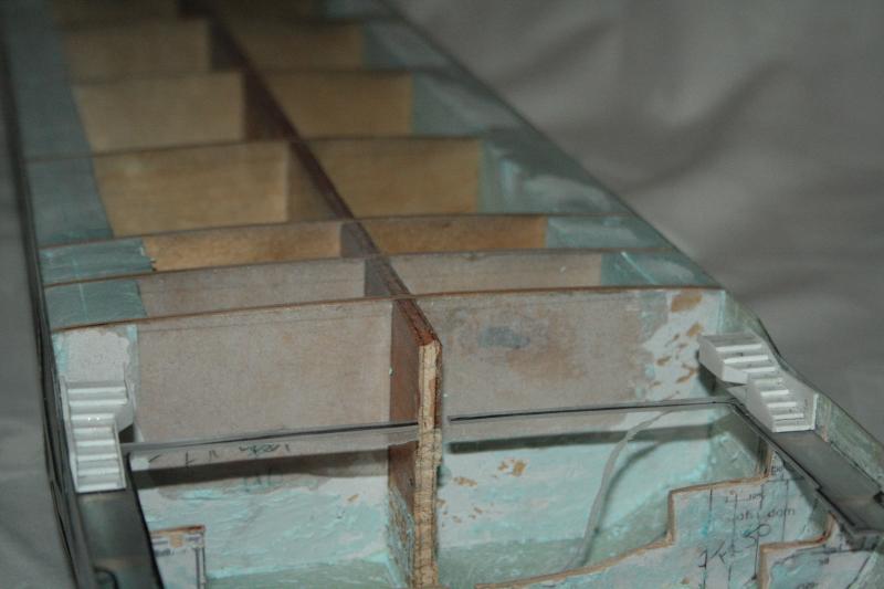

Ik heb op mijn gemakje de ijkmerken erop geschilderd die ik thuis al voorgewerkt opgeplakt had, ingesneden met een mesje zodat er een groefje in lag.
Deze eerst met primer in gespoten, daarna in wit gespoten en de volgende dag mee naar de beurs om te verven.
Verder heb ik er ook nog een trap gemaakt voor de bakboord zijde voor de toegang naar de woning vanaf het dek.
full
Eerder deze week ook nog het kluisgat voor het achter anker geboord en de laatste slijtplaten aan gebracht.
De gehele zijkant in de primer gespoten ( wel eerst even de ijkmerken afgeplakt ) en met mat zwart als laatste laag afgewerkt.
Ik zelf ben er erg blij mee, het ziet er nu tenminste uit als een schip.

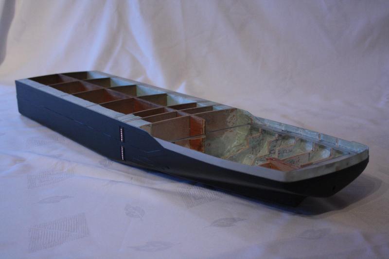

Het voorschip ligt nu op de bouwplank en krijgt langzaam zijn vorm.
En het achterdek is aangebracht.

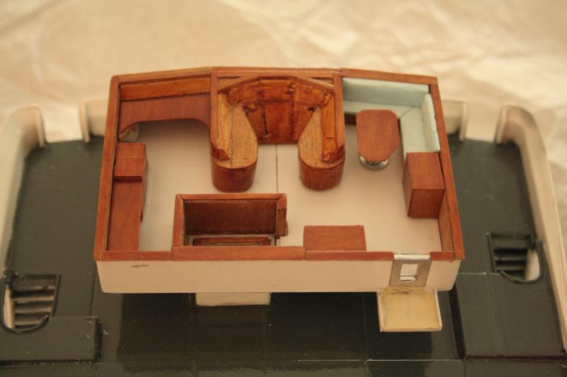

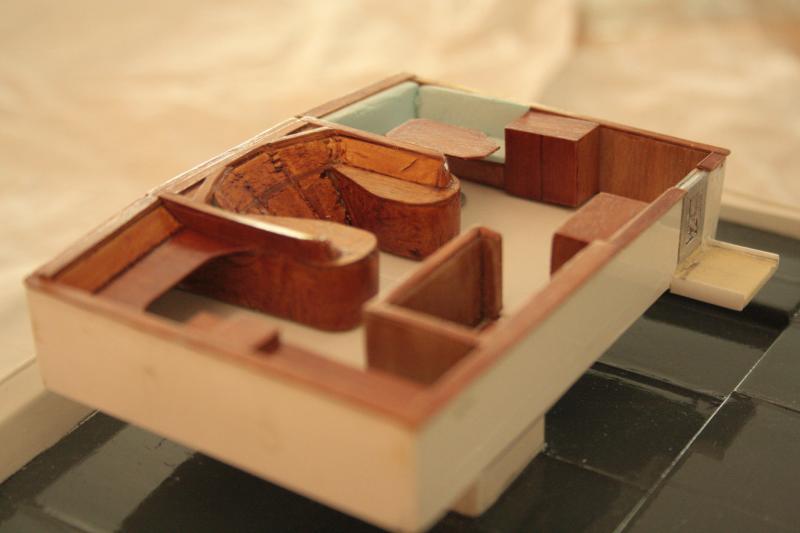

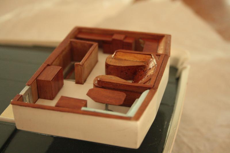

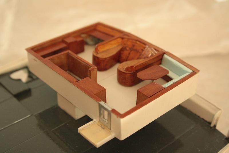

Het is al lang geleden dat ik iets gepost had, maar ik ben in de winter bezig geweest aan de inrichting van de stuurhut.( ik vond het er wat kaal uitzien )
Dit was een leuke klus.
Alles op het gemak opmeten en dan maar gaan verkleinen.
Het meeste is gemaakt uit 0,3 mm multiplex.
Ik moet zeggen dat het goed gelukt is.

Nu dan de beloofde foto,s van het winter project.

Ook heb ik foto,s gemaakt van de lessenaar en bedieningspanelen, alleen moet ik deze nog zo zien te verkleinen om ze te kunnen opplakken.
Echter is dit nog niet gelukt.
Alles staat nog in een losse opstelling.
Omdat er nog verlichting en stroomvoorziening in de vloer aangebracht moet worden zit alles met een drupje lijm op zijn plek maar nog niet helemaal recht.

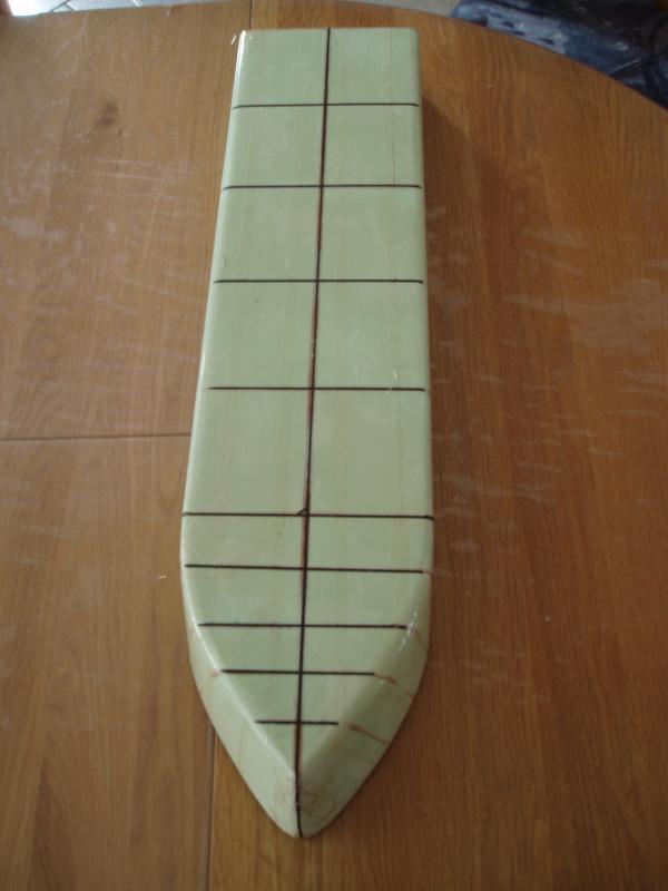

Na het schuren van de mal zat er nog een rare bult in de kop, maar ik kon niet helemaal plaatsen waar het zat.
Hier wat opgevuld, en na daar wat weggeschuurd te hebben is er dan toch een nette kop ontstaan waar ik tevreden mee ben.

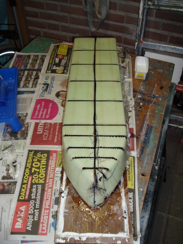

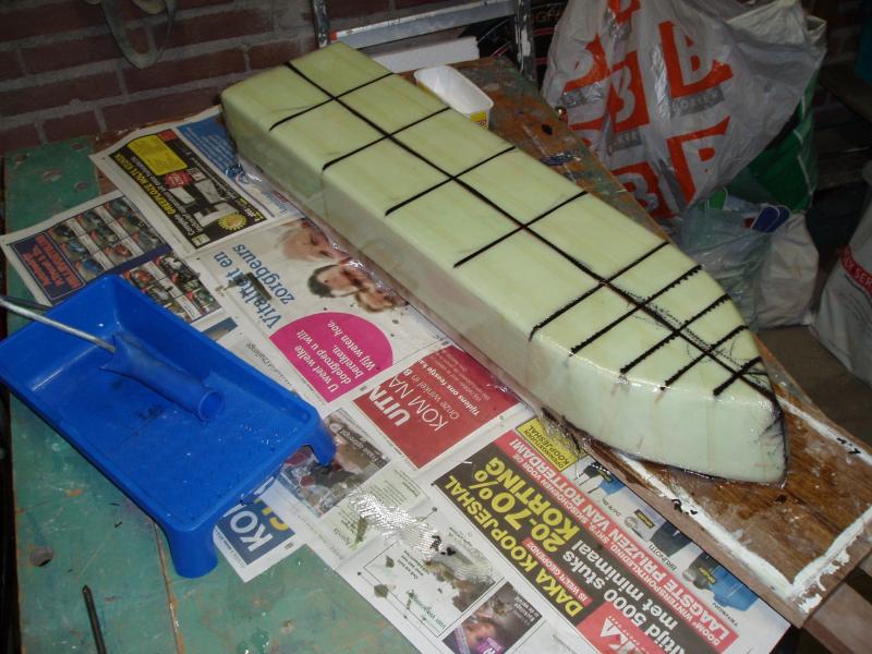

Daarna alles netjes opgevuld met plamuur, met tape bekleed en lijnen uitgezet als richtlijn voor het keperdoek.
full

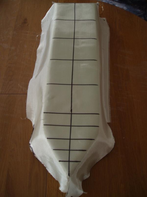

Keperdoek op maat gemaakt en de lijnen overgenomen.
full

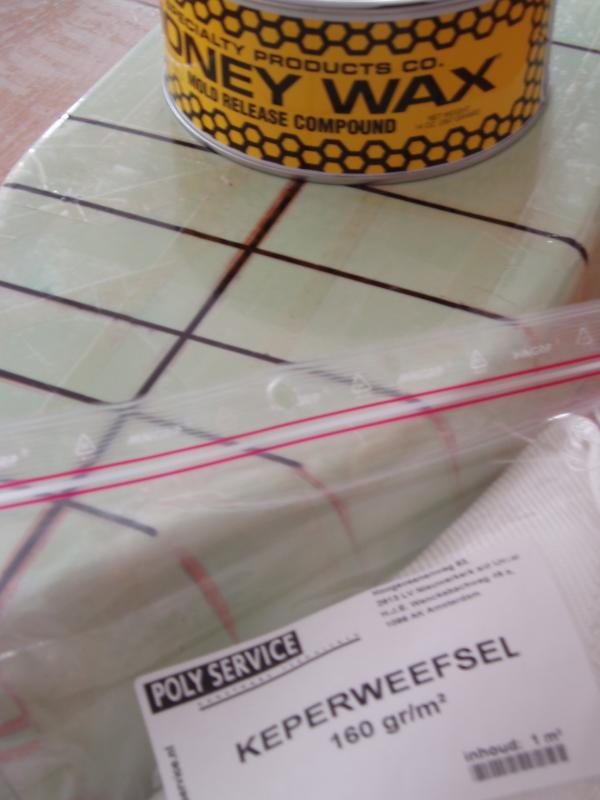

Hier de gebruikte materialen te zien.
full
De wax is voor de lossing van de epoxy op de mal.
Ik begin met 2x keperdoek, is ook gebruikt voor het achterschip.
Daarna met een verfroller de epoxy aangebracht op het doek.
Het tweede doek gelijk er overheen gelegd op de nog natte onderliggende laag.

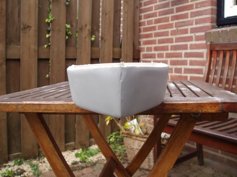

Vandaag nog wat geschuurd, hierbij is er een stukje van ongeveer 10 bij 10 cm losgescheurd bij de achterkant.
Nu ik de 2 lagen keperdoek toch nog te weinig vind zal het herstellen niet meer te zien zijn.
Ik heb opnieuw 2 doeken op maat geknipt en ga deze morgen aanbrengen op de nu geschuurde en opgedroogde laag epoxy.
Hallo volgers.

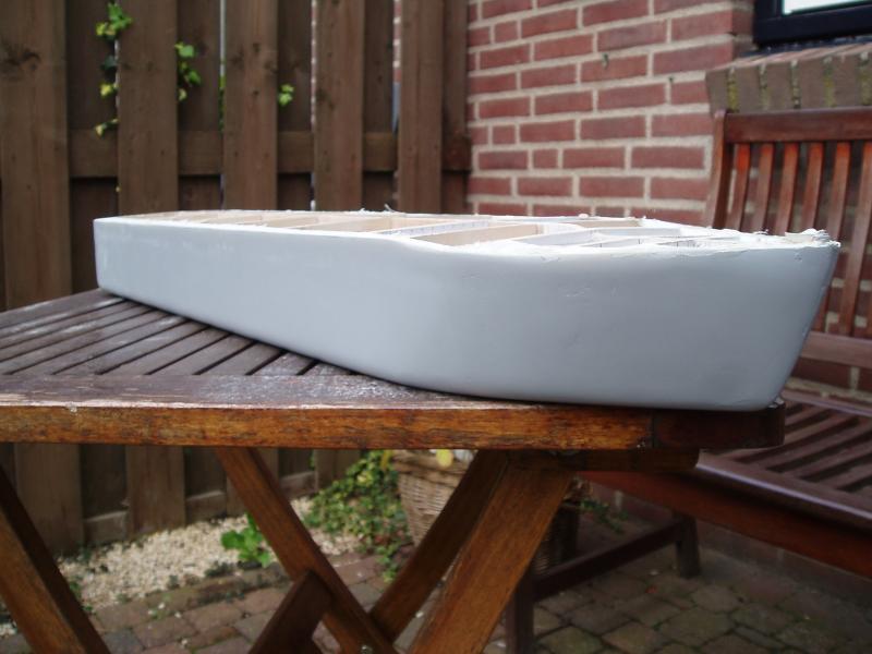

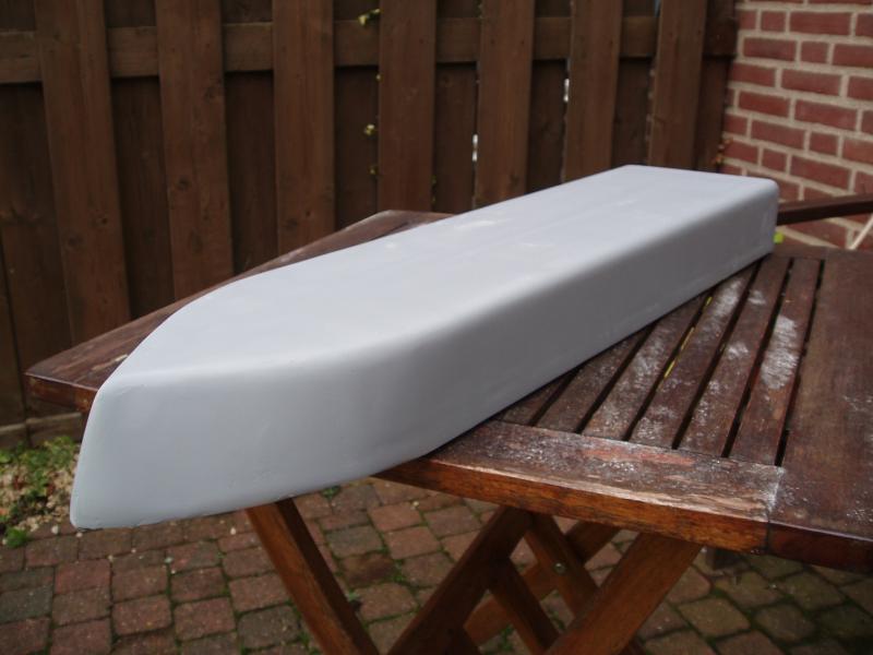

Ben al wat verder gekomen met het plamuren en schuren van de romp.
Na het voor de eerste keer de romp in de plamuur te hebben gezet, en deze geschuurd te hebben, is dit het eindresultaat.
full
full
full
full
Om alle oneffenheden te kunnen zien heb ik er een primer op gespoten.
Zoals te zien is zijn er hier en daar wat plekken die nog behandeld dienen te worden.
