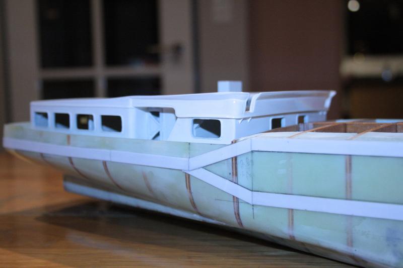

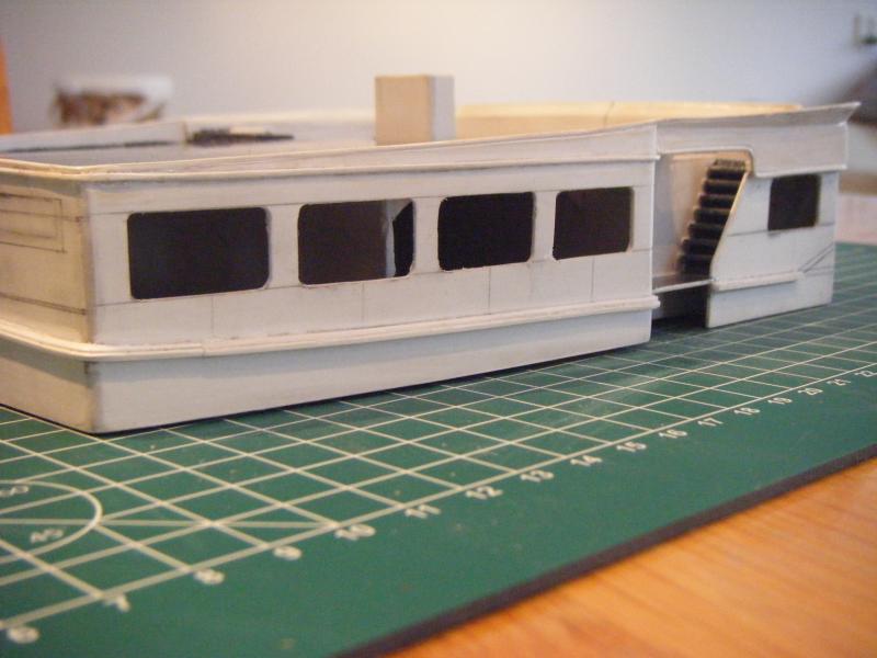

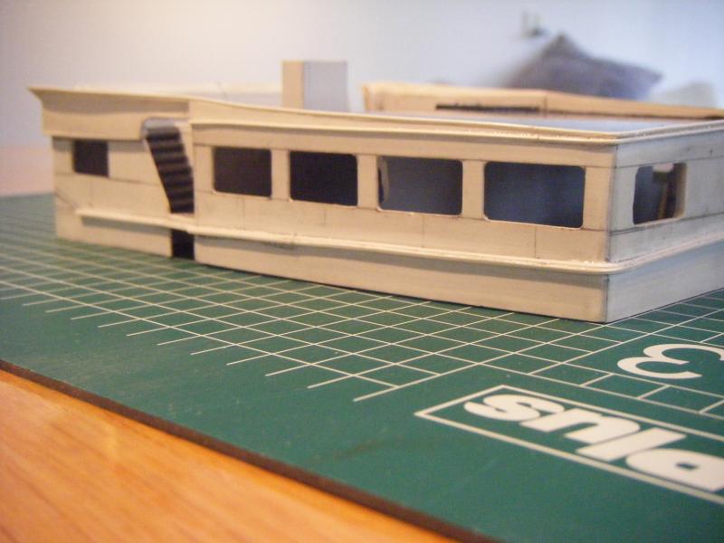

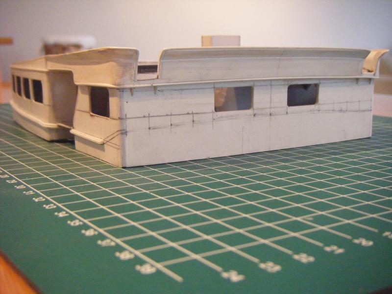

Stuurboord zijde van de woning zijn de ramen uitgezaagd, er is halfrond geplaatst en afdichtingsrand op dekhoogte is aangebracht.
Dit is ook aan de achterkant, en de Bakboord zijde gedaan.
De voorzijde mist nog de afdichtingsrand maar is wel al uitgezet.
full
full
full
full
Ook bij de trap doorgangen is het halfrond aangebracht.

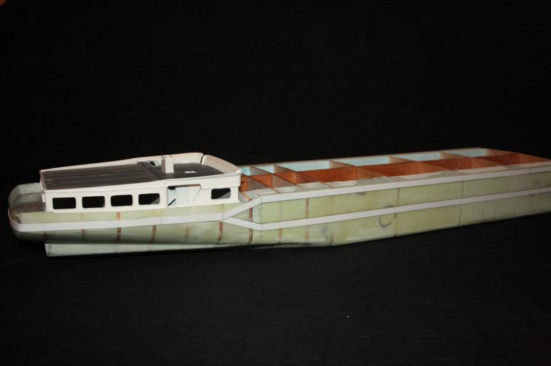

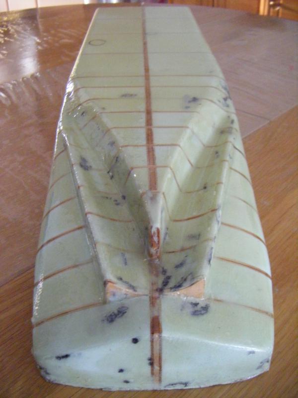

Het casco is los van de plank en in de epoxy gezet, met een gemiddelde mat dikte van 320 grams keperweefsel, Achterdeel 4x 80 grams doek ( in verband met rondingen ) en middenstuk 2x 160 grams doek.
full

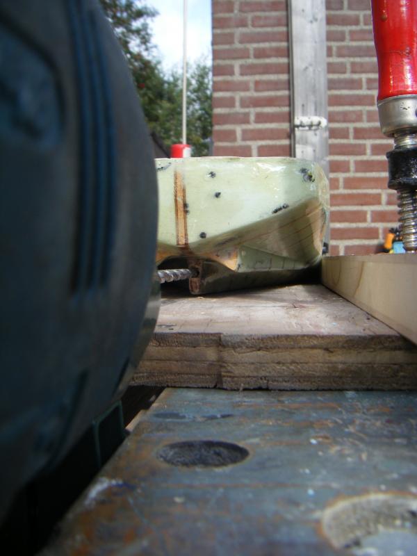

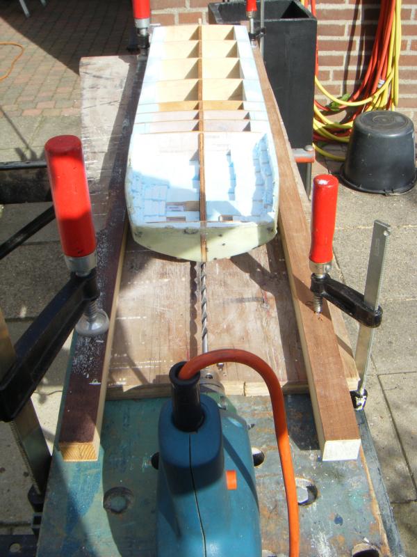

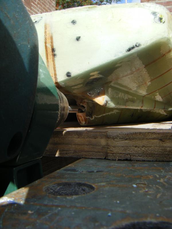

Heb nog een poging gedaan om een doorgang te boren voor de schroefas.
Dit is deels gelukt maar halvewege is de boor iets afgebogen maar ik ga dit spoedig herstellen.
full
Ik heb de boormachine vast gezet in de werkbank, en het casco tussen twee geleiders door naar achter getrokken.
Dit ging heel goed en mooi in lijn tot de boor een makkelijkere weg vond dan de bedoeling was en boog na zo'n 30 cm af, geen schade maar wel jammer.

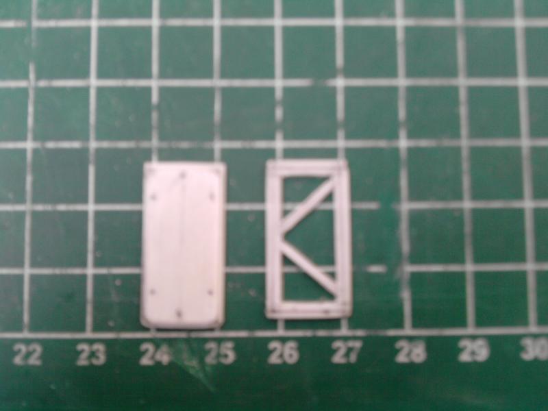

Ben nu nog bezig met de machinekamerdeur, deze is bijna klaar.
De laatste randen van de afdichting liggen nu klaar om aan te brengen.
Ik heb nu ook de laatste afwerking van twee luiken van de schacht af.
Foto's maak ik thuis, die komen nog.

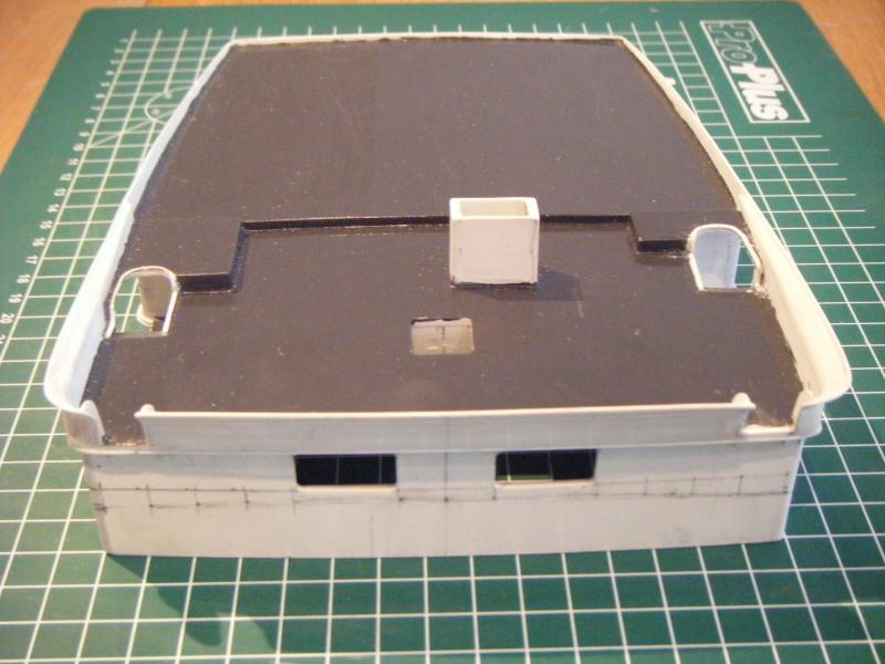

Even een update.
Het mag dan wel weer even geleden zijn maar ik ben wel weer wat opgeschoten.
Moest eerst ook wat onderdelen bij elkaar zoeken voor de airbrush zodat de woning netjes in de verf komt te staan.
Met de kwast ging het niet zo netjes als ik het wil hebben.
Wat er ondertussen gedaan is:

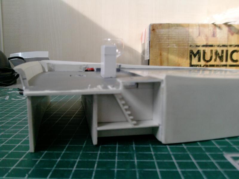

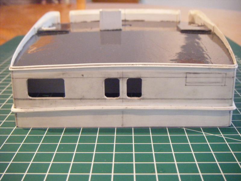

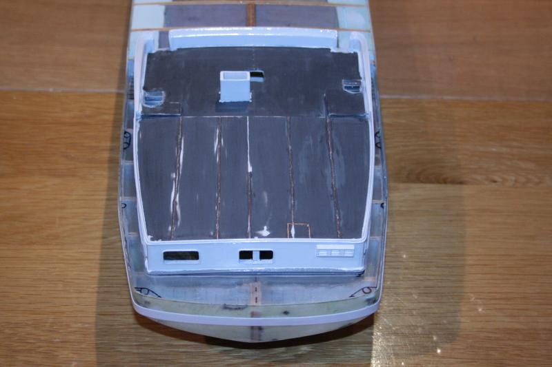

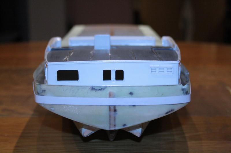

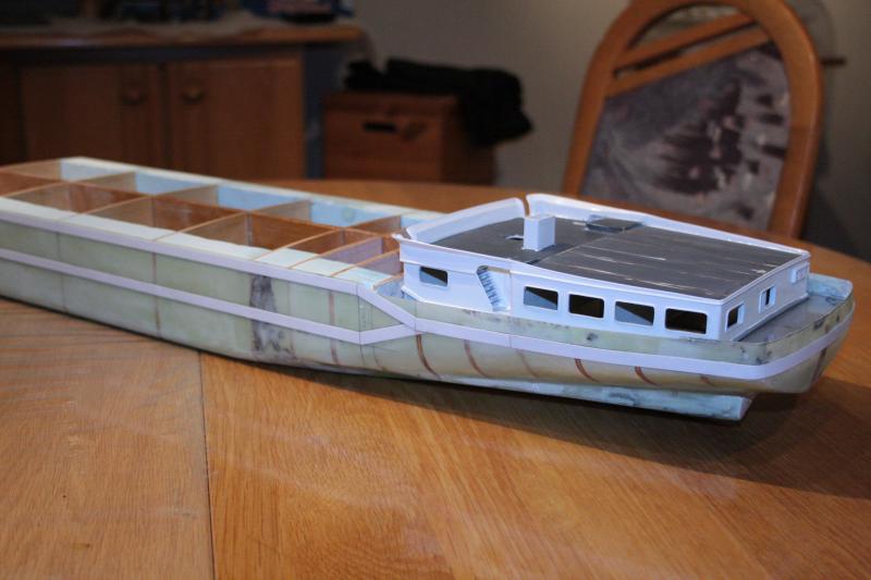

De sluitrand van de woning is klaar.
De woning is nu 1x buitenom gespoten, dit moet nog 1x gebeuren nadat het donker grijs van het roefdek af is.
Op het roefdek is al een gedeelte met lasnaden bekleed, het voorste deel moet nog gedaan worden.
Raam afwerking van de woning is ook klaar, moet alleen nog de ramen er in maken.
Slijtplaat op het casco aangebracht.
Ben nu bezig om het dekdeel rondom de woning op maat te maken.
full
full
full
full
full
full

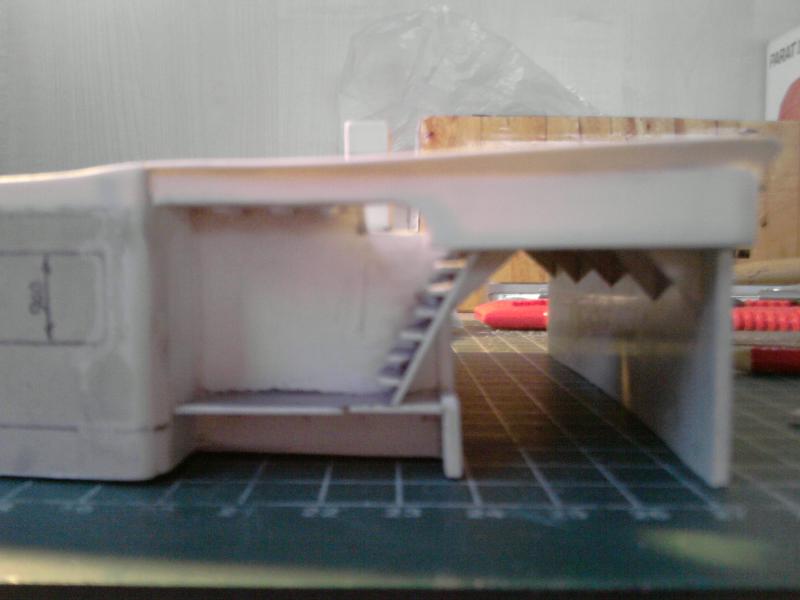

De trap van de stuurhut zit wat tegen, ben er al bijna 3 weken aan bezig maar is nog niet helemaal goed.

Hoi Patrick,
Misschien een beetje laat met deze tip: Kijk eens bij post nummer 110 hoe ik het gat van de schroefas geboord heb. Wellicht iets voor de volgende keer?
