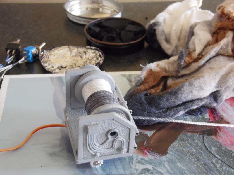

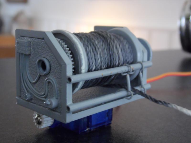

Hallo allemaal,
Vanochtend heb ik het touw op de sleepwinche bewerkt naar staalkabel. Ik heb hiervoor zwarte schoensmeer gebruikt en daar het naylonkoort mee ingesmeerd. Doordat het naylon niet alle zwart opneemt wordt het grijs en geeft dus een prima kleur weer zoals de staalkabel ook is! Goed insmeren en uitwrijven zodat het koort niet meer afgeeft.
Nog een voordeeltje voor het varen: door de schoensmeer is het koort ietwat vettig geworden waardoor deze blijft drijven op het wateroppervlak. Kan ie ook niet in de schroeven komen!
Al met al weer aardig gelukt.
Groet Dennis

ziet er vrij realistisch uit , niet enkel de kabel maar de gehele lier.
ben je zeker dat je servo de trekkracht van je toekomstige sleep kan houden?
Marco,
Als ik de winche vastzet in de bankschroef, trek ik een stenen koffiekop gewoon omhoog vanaf de grond!
Ik zit er aan te denken om voor de winche een rek of ram te plaatsen? (nog ff geen idee hoe dit heet) waar ik de afgerolde lier omheen kan leggen. Wat je op kleinere sleepboten vaak ziet zodat de lier niet aan de winche trekt maar alleen aan de ram.
Dennis

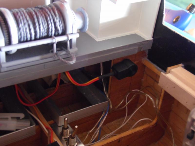

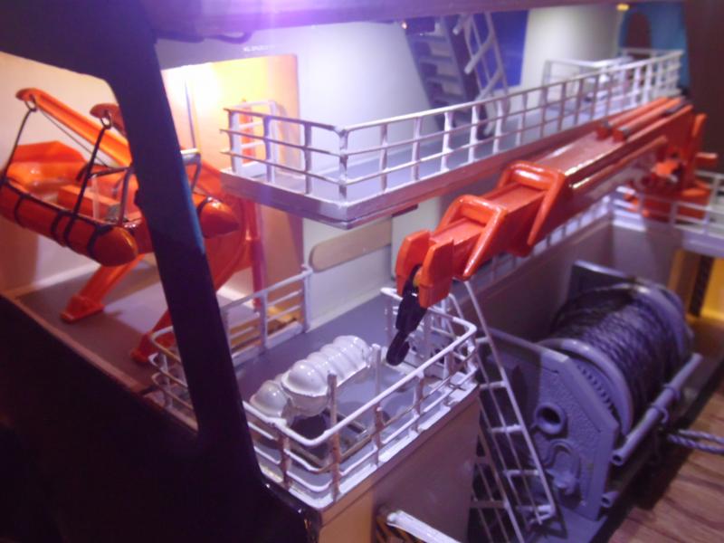

De winche is geplaatst op het tussendek en de benodigde schakelaars zijn aangesloten op de stroombron. Ik heb de winche gekoppeld aan het 3x1,5V accupakketje wat ik eerder heb ingebouwd voor de ventilator van de rooksim.
Op de foto zie je rechts de jackplug zitten. Deze maakt het mogelijk dat het tussendek demontabel blijft. In het midden aan de onderzijde zie je de beide schakelaars voor de bediening van de winche zitten.
1 schakelaar is voor het aan- en uitzetten, de 2e voor het op-en afwinden van de kabel.
De houder waarop de schakelaars zijn gemonteerd, moet nog worden vastgezet, de bedrading nog netjes worden neergelegd.

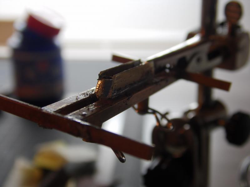

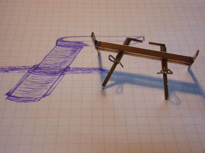

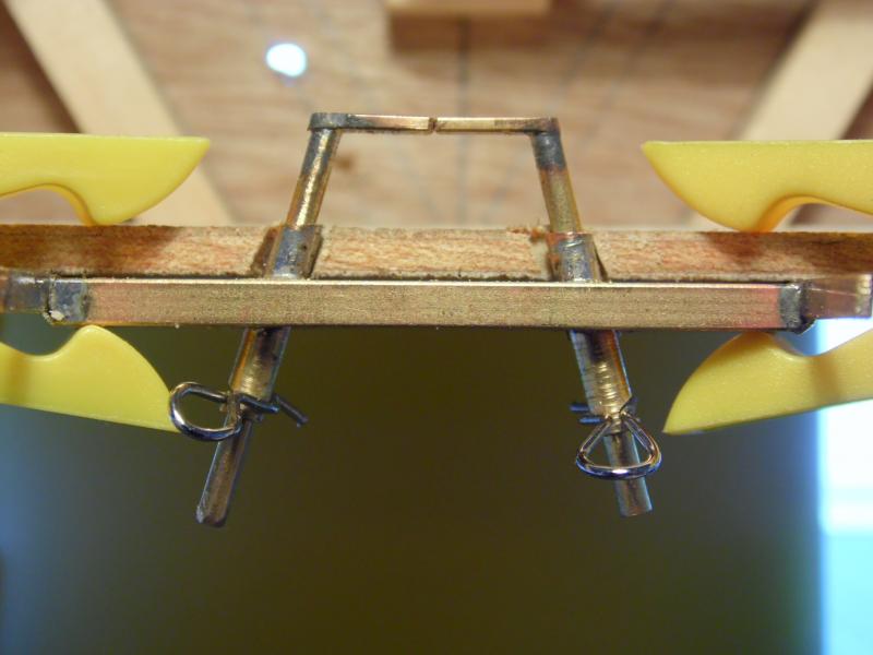

Afgelopen dagen ben ik een paar avondjes aan het stoeien geweest met de sharkjaws. Ik heb besloten deze handbediend te maken. Dus wanneer er gesleept gaat worden zal ik langs de kade het laaddek moeten lichten om zo de jaws te bedienen. Ik heb hiervoor gekozen omdat slepen niet de hoofdfunctie van het schip is.
Allereerst ben ik begonnen een principe te vinden om de in-en uitstand van de pennen een borging te verkrijgen. Hiervoor heb ik het voorbeeld genomen van hoofdsteunen in een auto.
Dit werkt alsvolgt: een as kan heen en weer schuiven in een geleiderbus. Aan de as zijn inkepingen aangebracht en in de geleiderbus zit een open gleuf. Over de gleuf ligt is een borghaak gemonteerd waarbij de rechte kant in de gleuf ligt. Elke keer wanneer de inkeping langs de gleuf komt, drukt de verende rechte kant van de borghaak in de inkeping waardoor deze geklemt wordt. En zo verstel je de hoogte van de hoofdsteun.
Nou zo dus :)!!.........maar dan in een iets kleiner formaat.
Voor de geleiderbussen heb ik 2 keer 3mm rondbuis van messing genomen en de pennen zijn van 1mm diameter. Zoals je in de foto ziet is een inkeping gemaakt in beide pennen (onder) en zie je in de geleiderbussen de borghaken gemonteerd zitten. De bussen zijn opgesloten tussen 2 stuks vierkantbuis van 3x3mm. Aan de kopsekanten zijn 2 langsbrakets gemaakt voor een goed draagvlak aan de onderzijde van het laaddek.
full

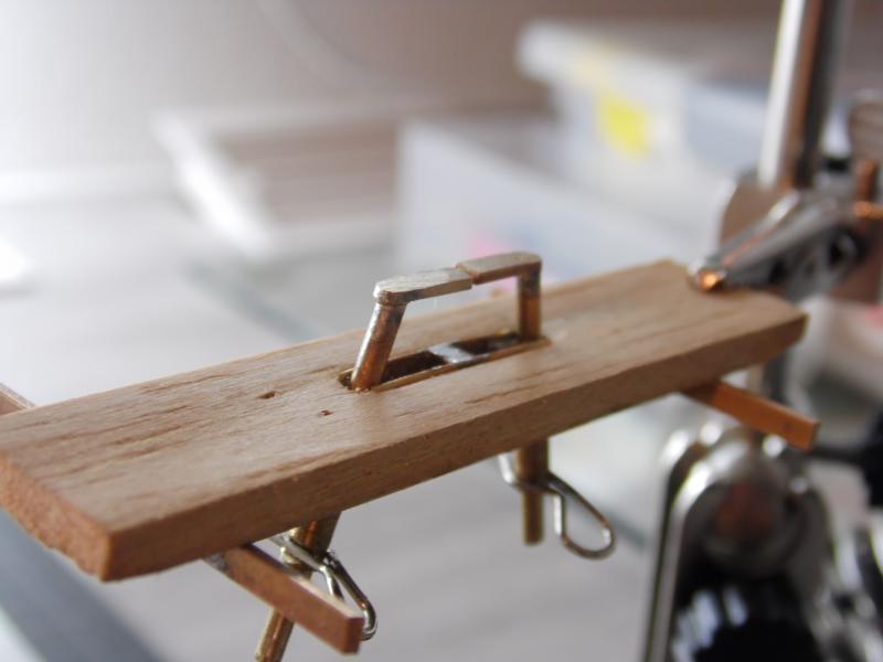

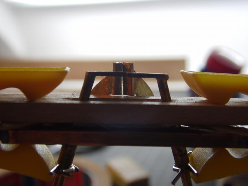

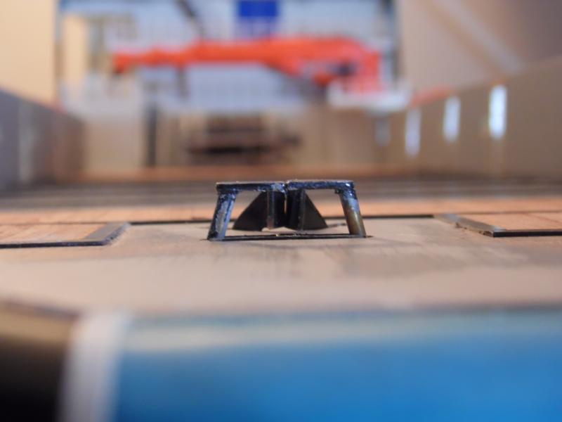

Na het eerste deel hierboven ben ik aan de slag gegaan met de behuizing van de sharkjaws. Later, wanneer de unit geplaatst word in het dek, kan ik hierdoor e.e.a. strak afwerken.
full

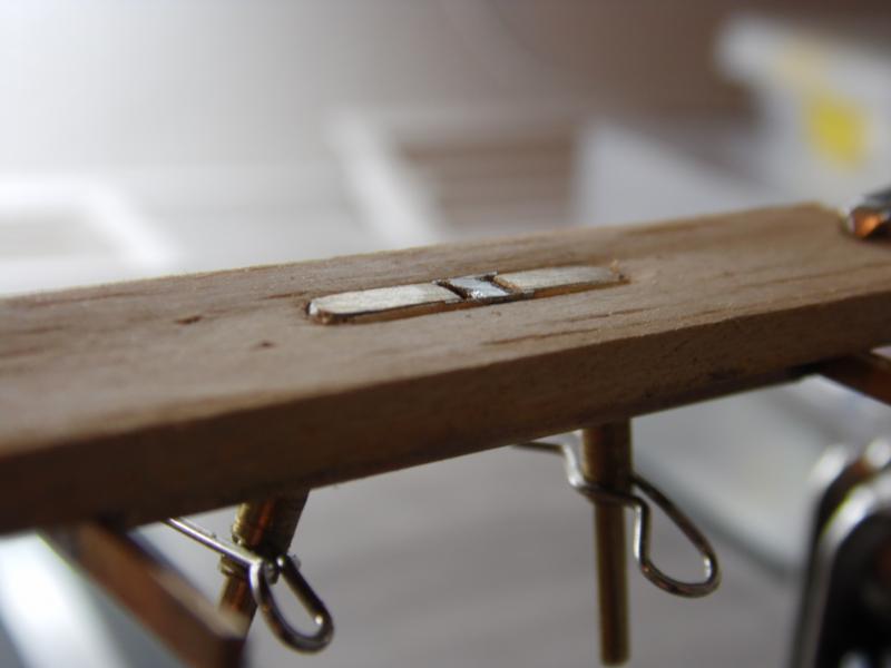

Zo zal het eruit zien wanneer het is gemonteerd in het dek. Hieronder een proefdekje gemaakt.
full
full
full

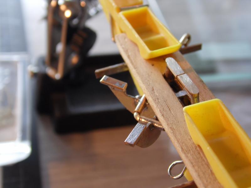

Op onderstaande foto zijn de inklapbare tanden te zien. De tanden heb ik ook uit stukjes messing gemaakt en zijn al kantelbaar. Het enige waar ik nog niet echt te vreden over ben is de afstand tussen beide, deze vind ik namelijk te groot. Ik ga er aankomende dagen nog eens over hersenkraken hoe in dat voor elkaar kan krijgen.
Wanneer het geheel in elkaar is gesoldeerd, ga ik het voorzien van een gevormd stukje dekdeel. Dat geheel lijm ik dan in het bestaande dek.

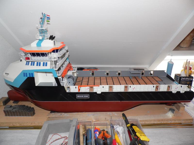

De laatste paar dagen heb ik me bezig gehouden met het goed functioneel maken van de sharkjaws in het laaddek van het schip. Op een van de fotos in dit bericht kun je zien dat deze op zijn plaats zitten. Het is nog niet definitief vastgezet omdat ik eerst het dek verder af wil bouwen.

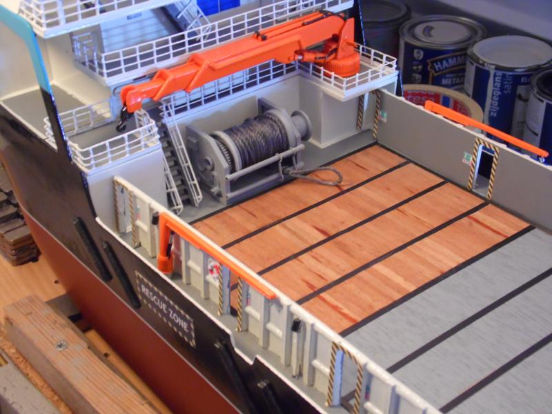

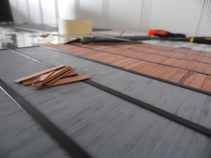

Het afgelopen weekeinde lekker op het gemak bezig geweest met het maken van de balken voor het laaddek en stalen binten waarbinnen deze zijn opgesloten.
Niet zo lang geleden heb ik een heel assortiment hout van iemand gekregen waar onder andere een zak met aansteekhoutjes, die normaliter in een doosje sigaren wordt bijgevoegd. Deze cederhouten blaadjes hebben een afmeting van 10 bij 5 mm en heb deze in een malletje tot lengtes gesneden van 25mm.
Dit zijn uiteindelijk de balken geworden voor op het laaddek die zijn opgesloten in een kunststof profiel.
Affijn, een fijne bezigheid op zo'n winderige dag als vandaag met als voordeel dat het op de werf windstil was! :thumbsup:
Groet Dennis
full
full
full
Ik heb een transparante montagelijm gebruikt van bison. Met een spateltje een geheel dekdeel dun ingesmeerd en daarna plank voor plank ingelegd. Met een blokje hout telkens aan- en opgedrukt. Wanneer straks het hele dek is ingelegd behandel ik het geheel met een boenwasje om het waterafstotend te maken.

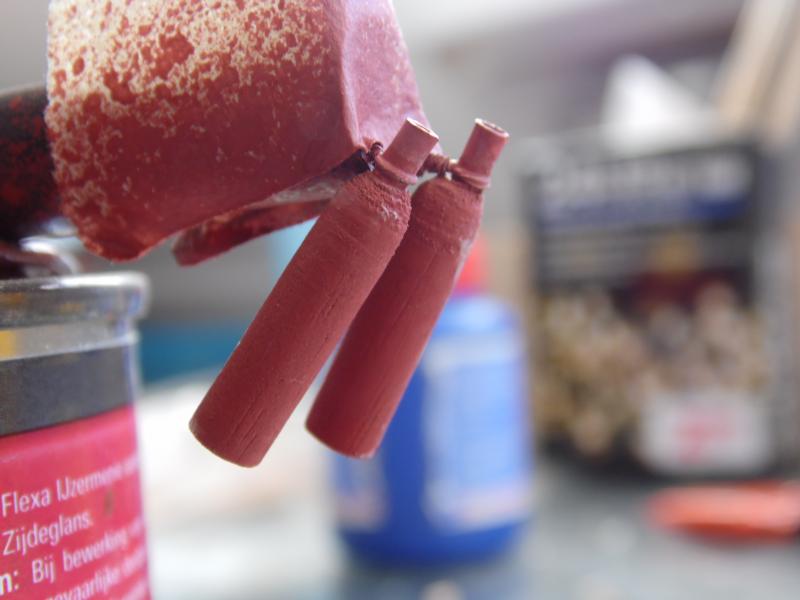

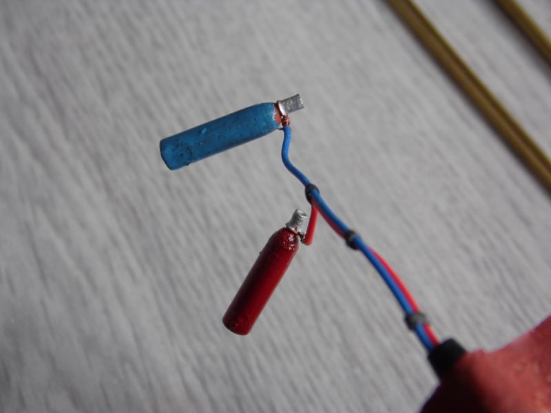

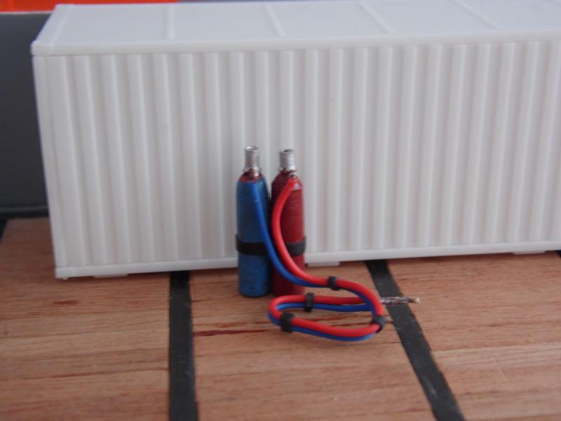

Wel heb ik in een paar uurtjes een autogeen en zuurstoffles gemaakt inclusief slangen en een brander. Altijd makkelijk op het dek dacht ik zo.
full
De gasflessen heb ik gemaakt van 6mm rondhout. De kraandoppen boven op de flessen zijn van een stukje messingbuis die in het hout zijn geperst. Vervolgens een rode en blauwe draad uit een oude scartkabel getrokken en deze gebruikt als gasslangen.
full
Het geheel in blauwe en rode verf gezet en het bewust niet mooi gschilderd omdat je altijd beschadigingen aan de flessen zult hebben.
full
De flessen ff tegen een zeecontainer geplaatst en worden strakjes naast de sleepwinch op een vaste plek geplaatst.

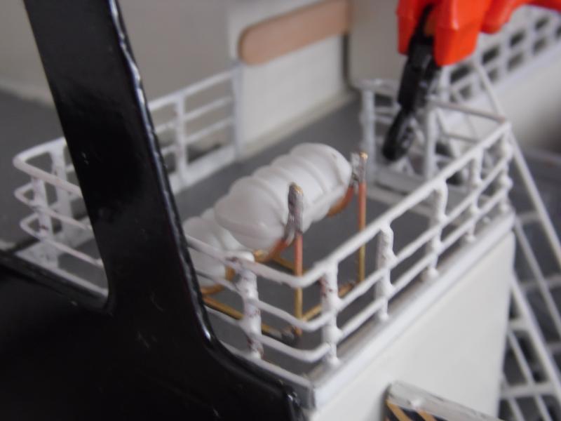

Ook de steun voor de floatable lifeboads (2stuks) zijn inmiddels geschilderd en op het rescuedek geinstalleerd.

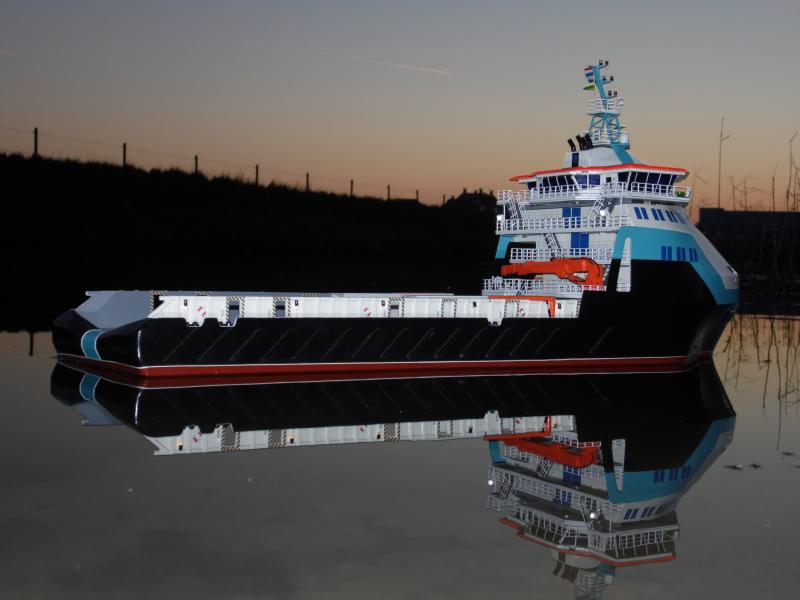

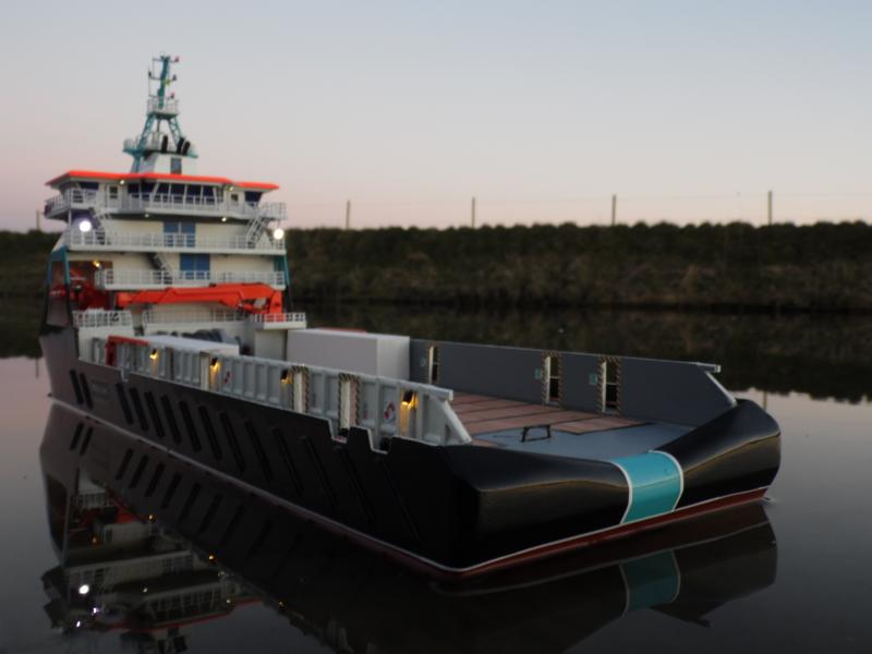

Afgelopen zondag is het er dan eindelijk van gekomen. Een frisse voorjaarsplons in de schemering om zo de verlichting eens "live" te zien. Natuurlijk heb ik er een paar plaatjes van geschoten. Het schip helt nog een klein beetje achterover en ligt nog niet helemaal horizontaal vanuit de breedte gezien. Dit kan ik uitbalanceren met ballastlood dat los onder het dek is geplaatst.
Hieronder zijn de dekstralers goed zichtbaar. Een paar minuten later in het donker kwamen deze bijzonder goed tot hun recht. Het gehele achterdek werd goed belicht.
