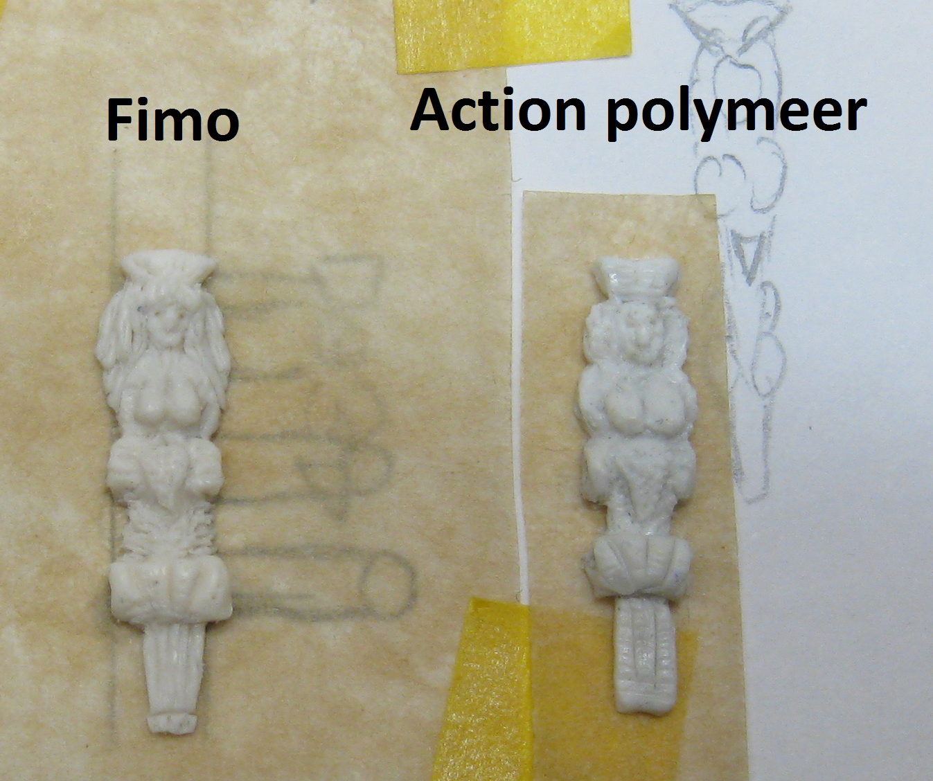

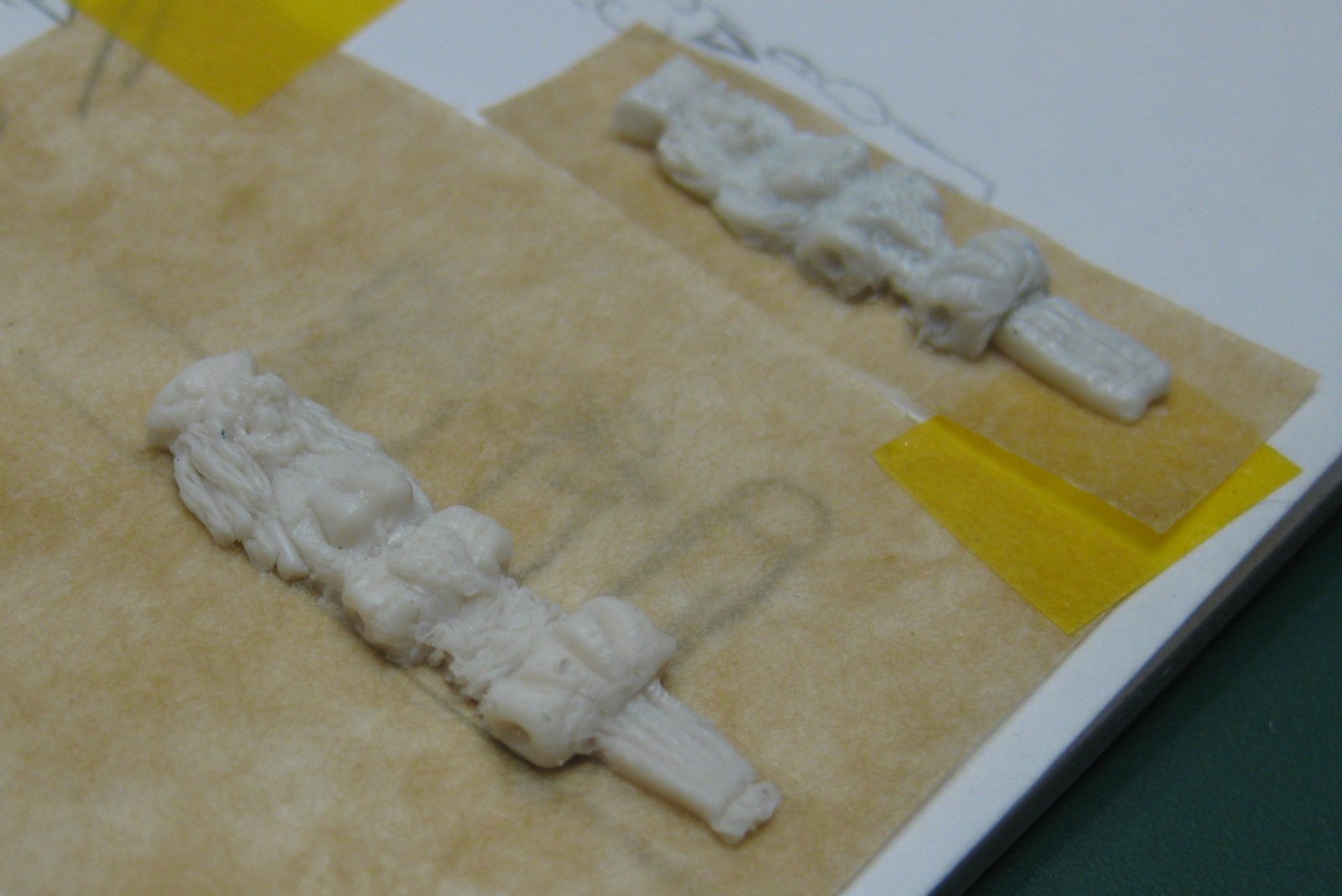

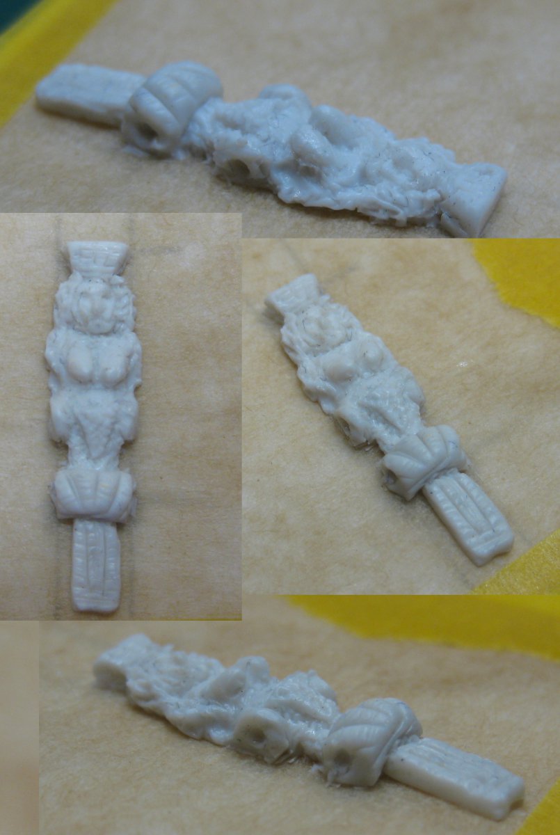

Eerste probeersel met polymeerklei Action. Deze is erg zacht. Het is wel op schaal, 18 x 5 mm
16 stuks komen er op :):rolleyes:, maar ik schat dat het na de 15de een stuk makkelijker gaat.
Erg leuk werk Stephan en nog mooi gelukt ook! :worship: Ik heb ook altijd nog het idee iets van klei te gaan proberen en kijken hoe ver ik er mee kom.
@jean41 dankjewel. Een vrouwelijk gezicht is moeilijker. De details moeten dan fijner. Misschien als de kaaklijn wat verfijnder is. Ja en die borstpartij die moest goed zijn, daar zitten de meeste uren in. :)
@Hans Groenenberg ik keek er ook tegenop, maar na het zien van de filmpje van dat paard kon het niet moeilijk zijn. Langzaam opbouwen en deeltjes toevoegen. Haal een pakje klei bij de action (polymeer voor 69 cent) en zoek een tekening, foto. Maak een schets op bakpapier en maak hem daarop. Ik kreeg heel snel het gevoel van de klei.
