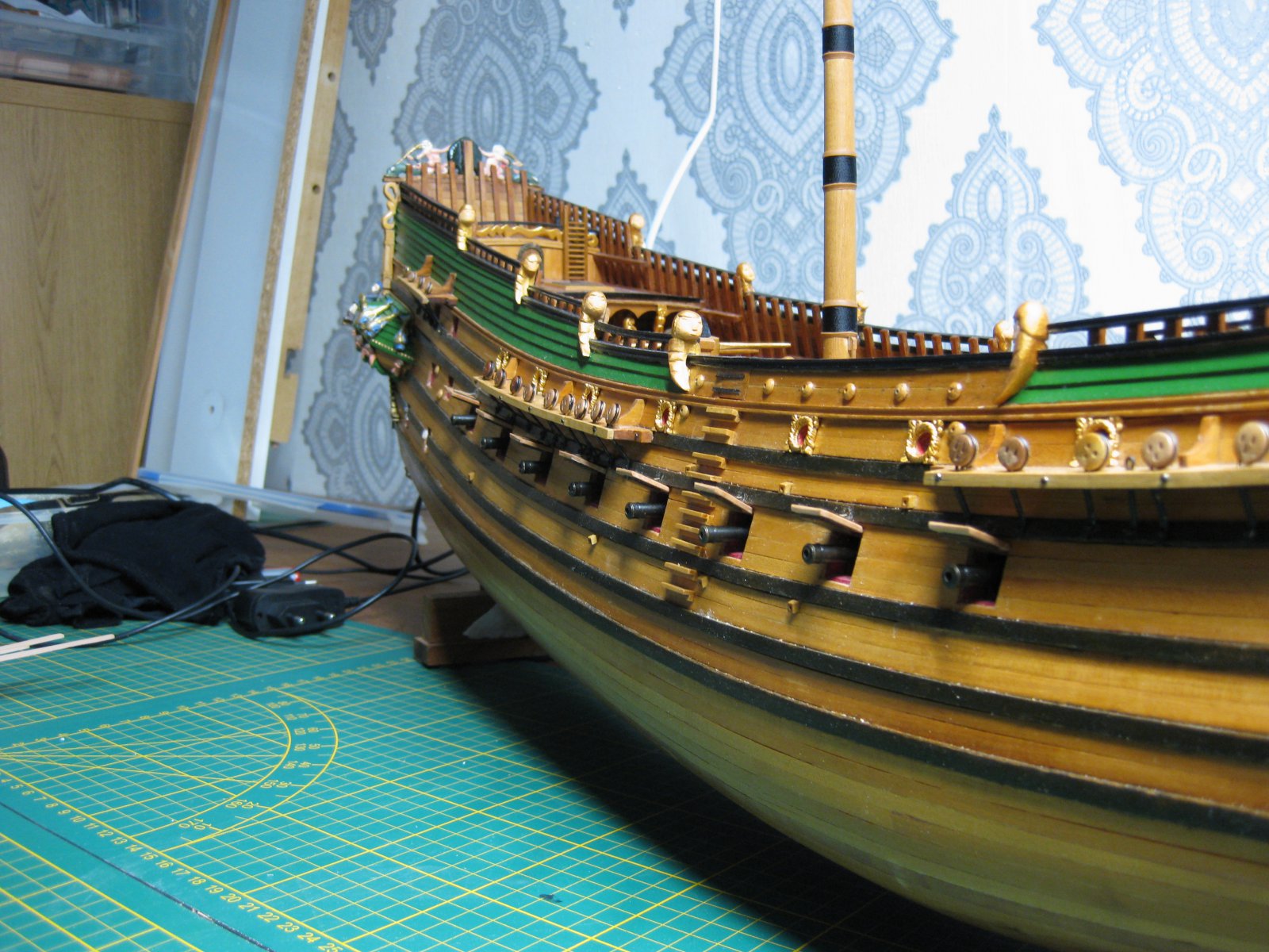

    De andere kant zit er ook op. Nu gaan we weer verder met de ornamenten aan de spiegel.

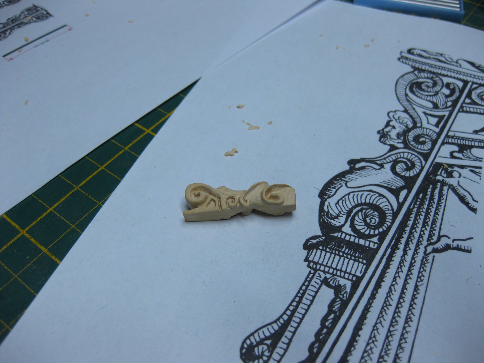

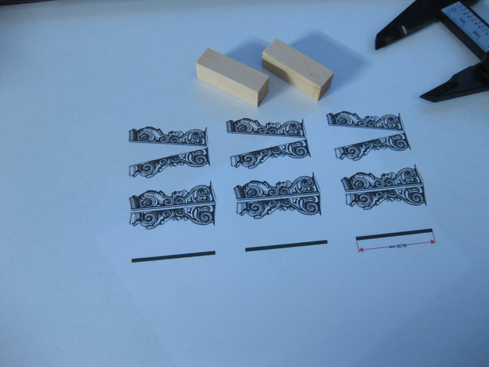

    Begonnen met de zijkant van de spiegel, de krul tegen de zijkant boven wordt vervangen door een beeldje.
    Hier de stapsgewijze werkwijzen. Is nogal een karwij dus straks of morgen nog een update. Ik schat een dag of 3 werk met pauzes om mijn handen rust te gunnen. De trillingen zijn niet fijn bij artrose.

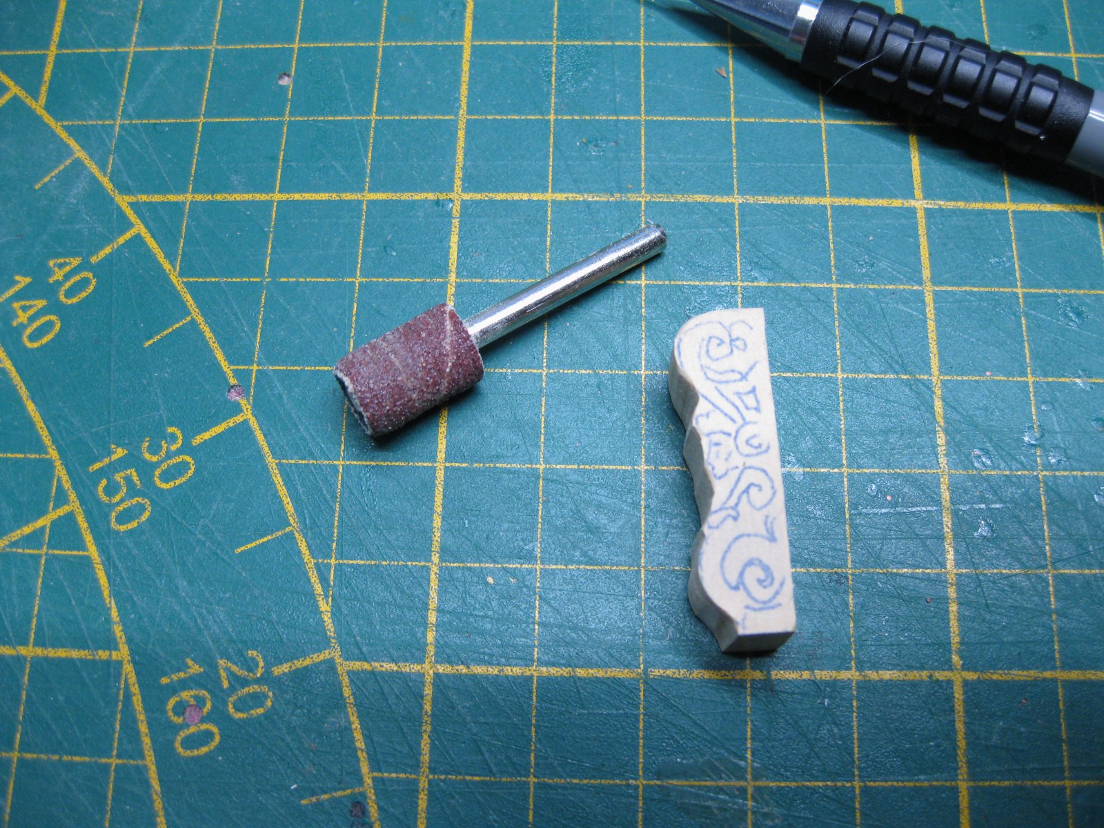

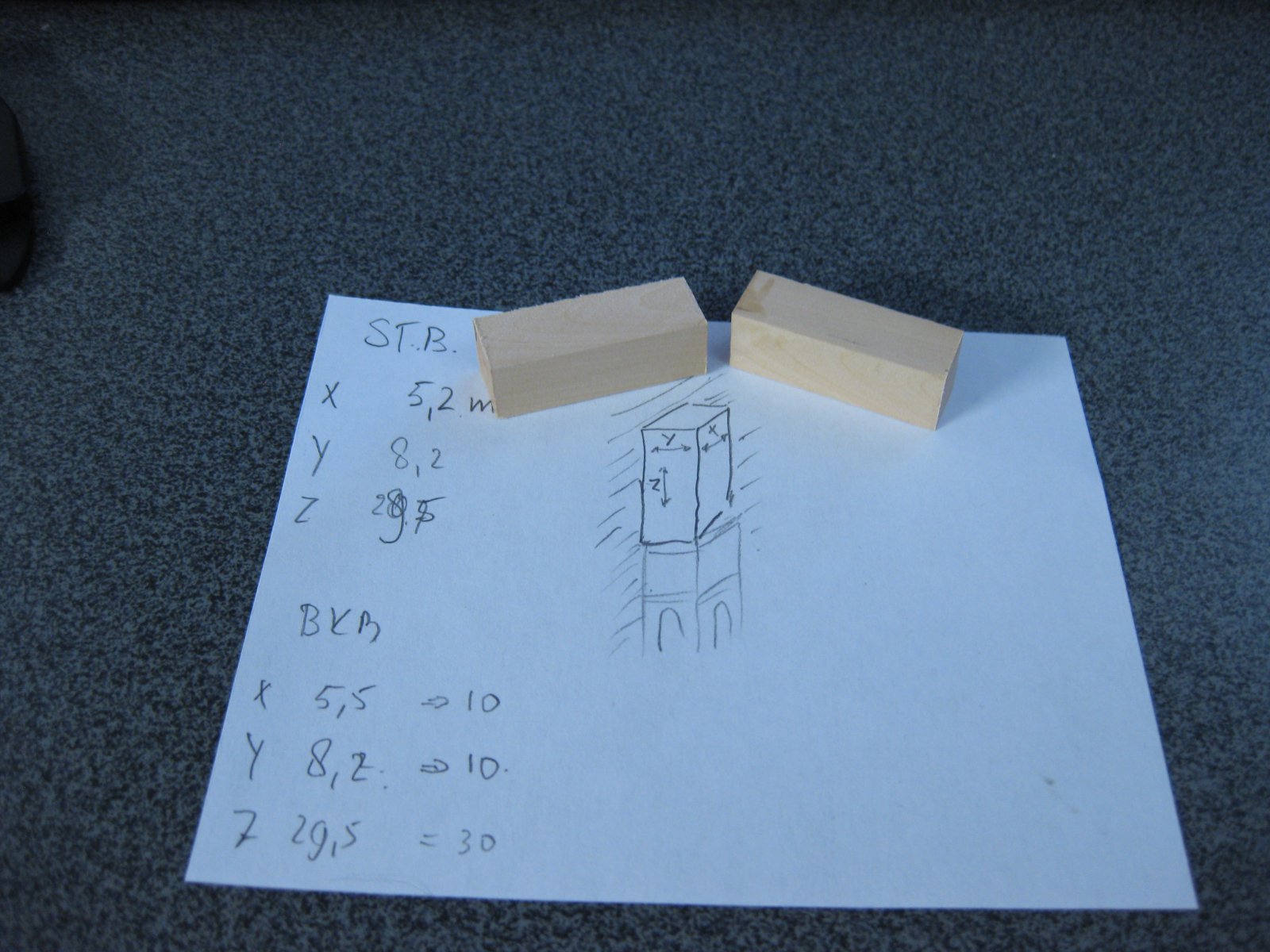

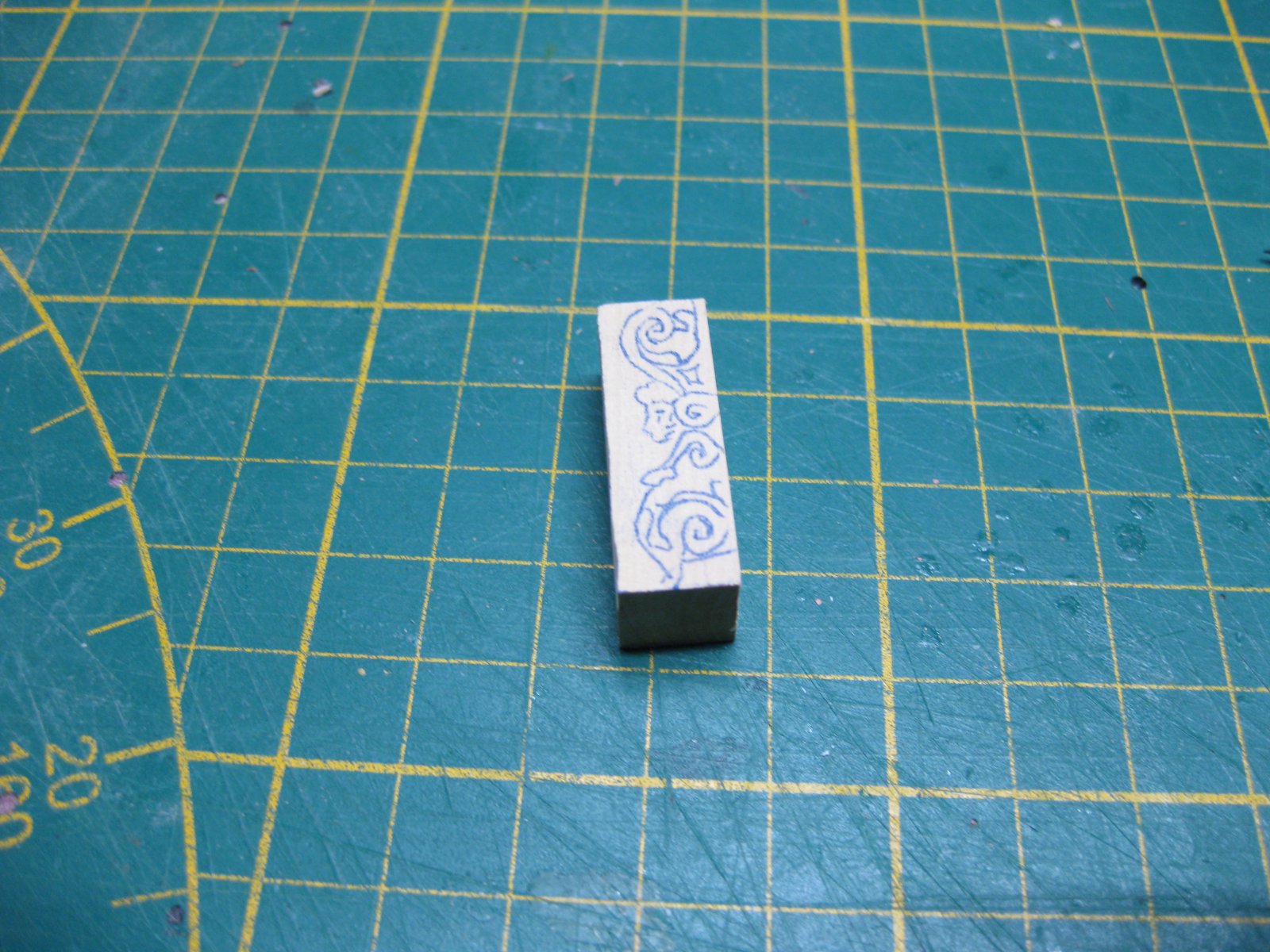

    ik begin met 2 blokjes buxus in de juiste maat (10x10x30 mm)
    het uitgeprinte beeldje uitsnijden en overbrengen met ouderwets carbonpapier
    grof de vorm met de dremel

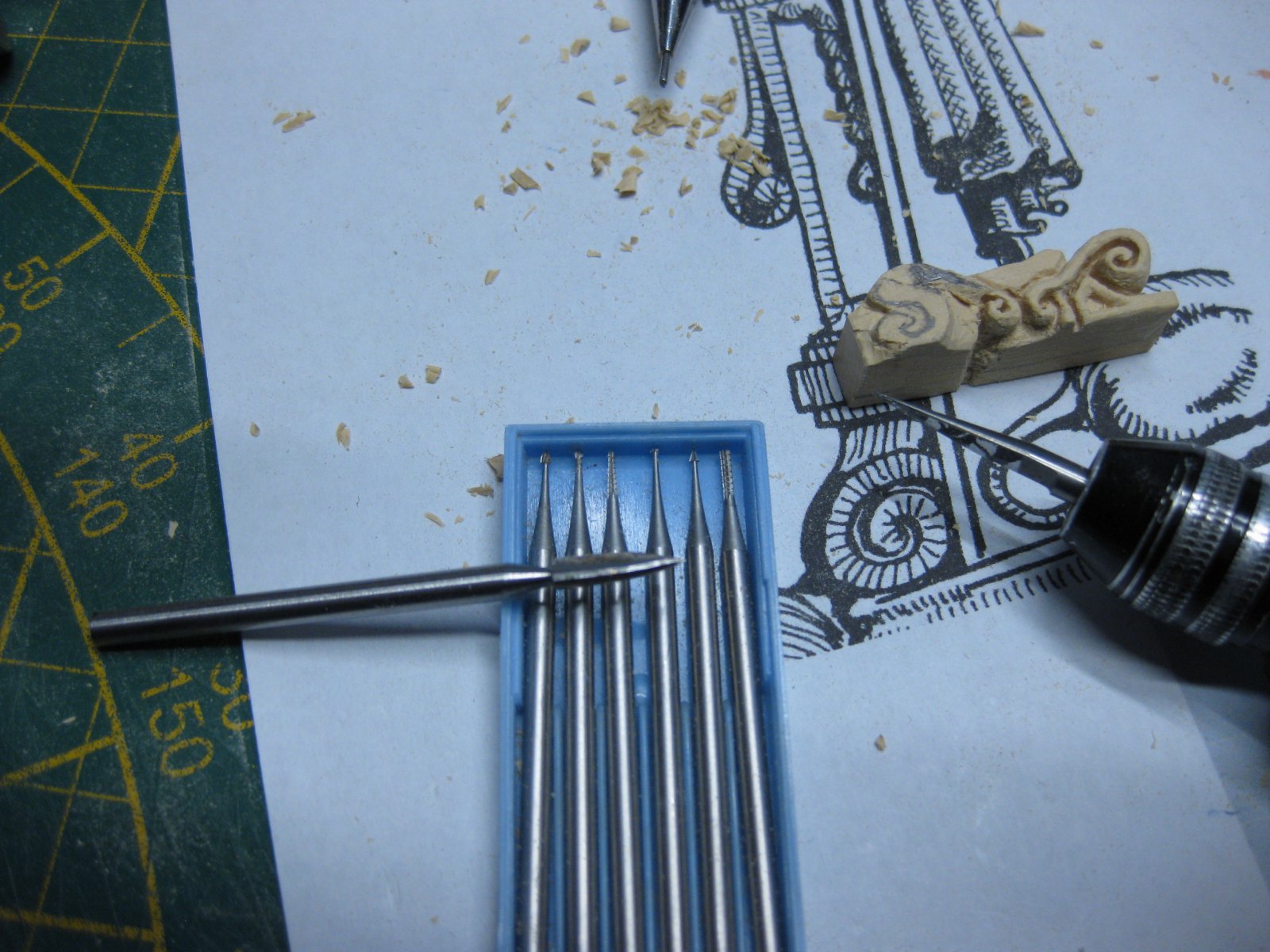

    dan het fijnere werk wat het meeste tijd kost. Dit gat moeizaam langzaam. Ga je te snel met de dremel, haakt het freesje en is een stukje dat je ne in vorm hebt weer weg. Hoge toeren, heel zachtjes met het freesje over het hout.
    De gebruikte freesjes, de naaldfrees is eigenlijk uit de CNC wereld, maar die is perfect te hanteren om heel fijn af te werken.
    later meer..

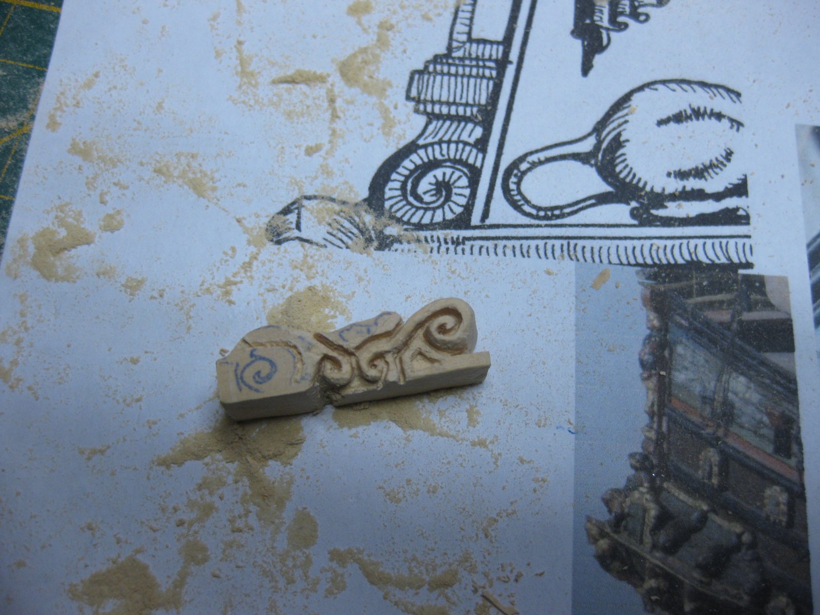

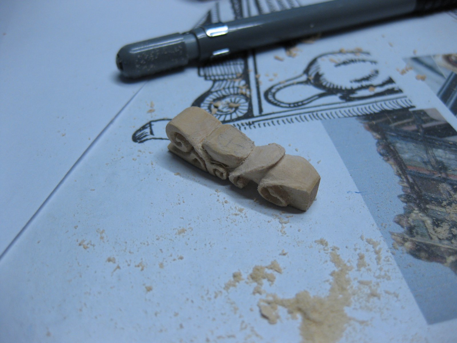

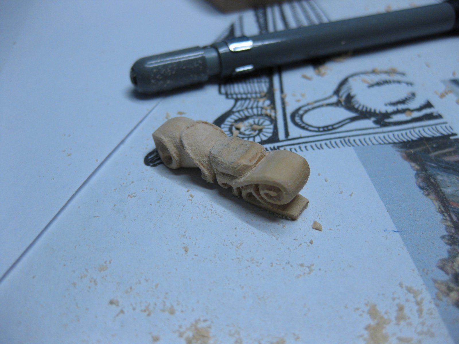

    Gisteravond en vandaag weer een stukje kunnen doen.
    Afwerking moet nog, nu eerst de vorm van het hoofd verder afwerken en dan het hoofd details geven.

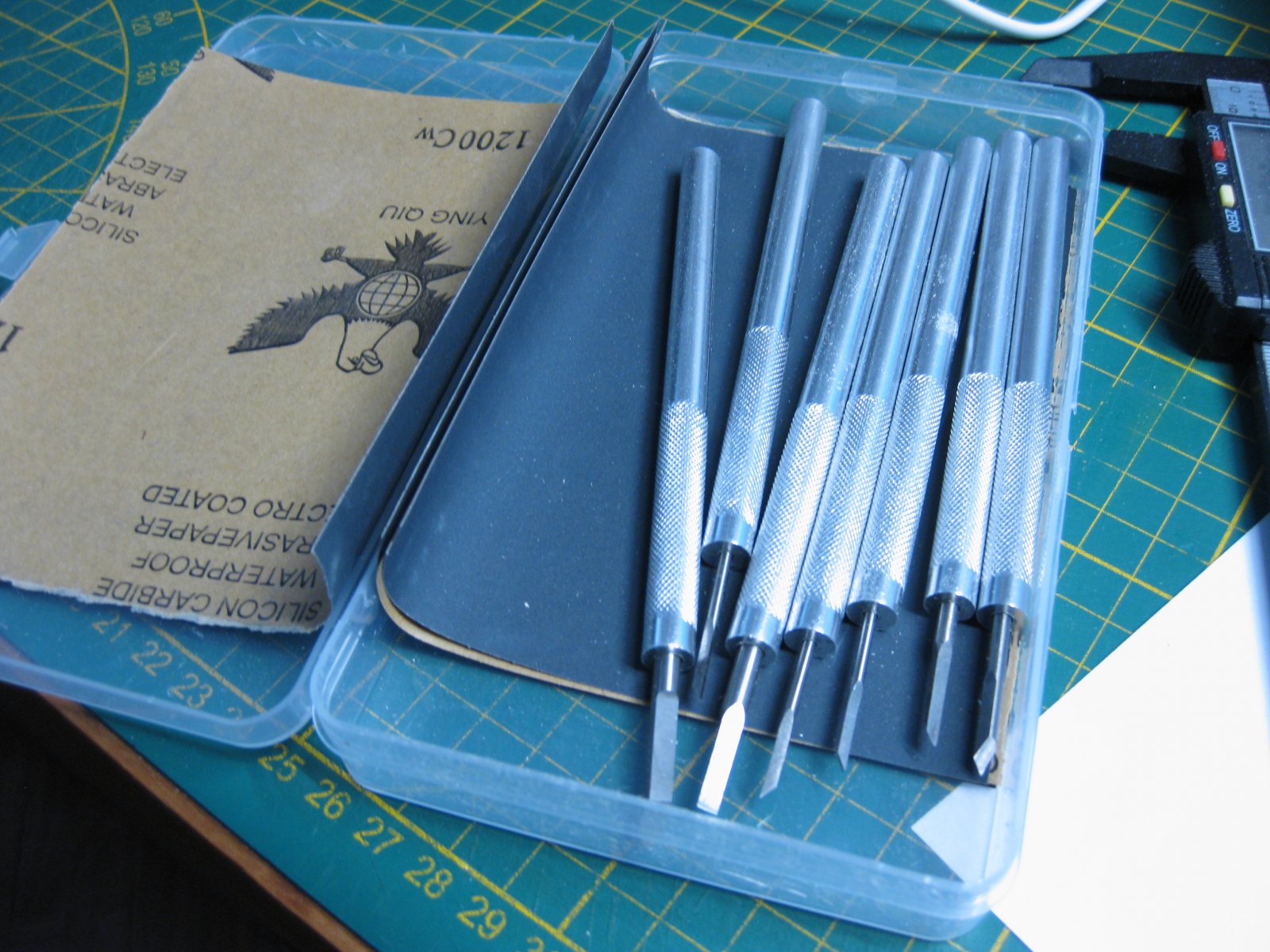

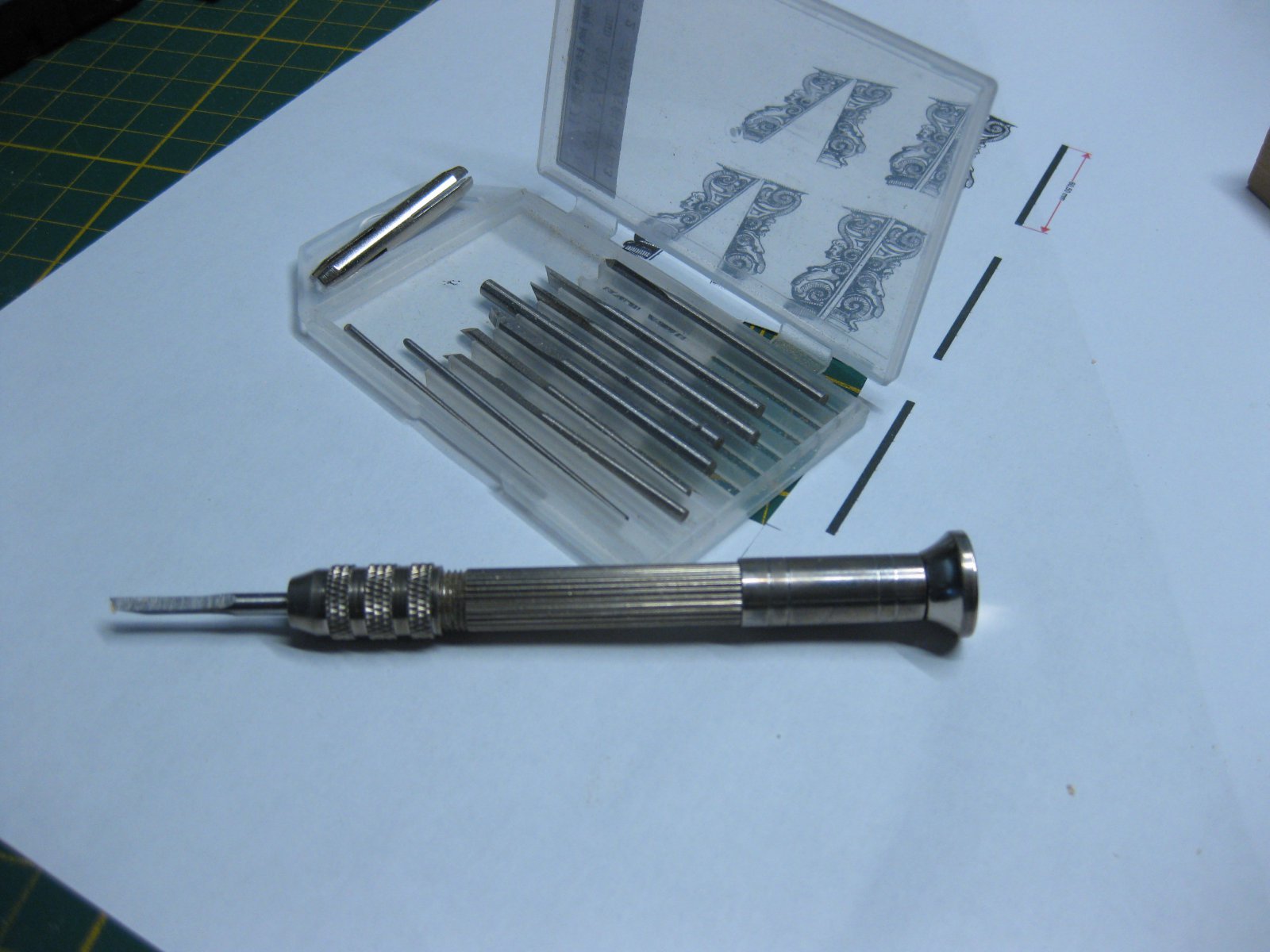

    Ik gebruik ook snijmesjes, deze zijn het fijnste, snijvlak staat onder een hoek van 30 graden
    Deze heb ik vorige week ontvangen, maar daar ben ik niet zo blij mee. liggen wel beter in de hand, maar het snijvlak is 45 graden. Dit snijdt niet fijn. Ik ben aan het wachten op een slijpsteen met geleider. Kijken of ik de snijhoek kleiner kan krijgen.

    En ik gebruik mesjes link en hou ze scherp door regelmatig over een schuurpapiertje P1200 te gaan dat op een plankje of glasplaatje gelijmd zit. Schuren onder de hoek van het mesje (30 graden)

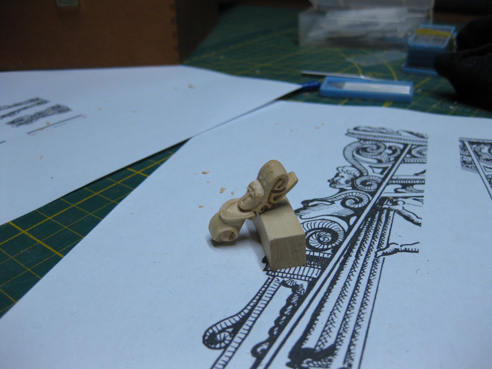

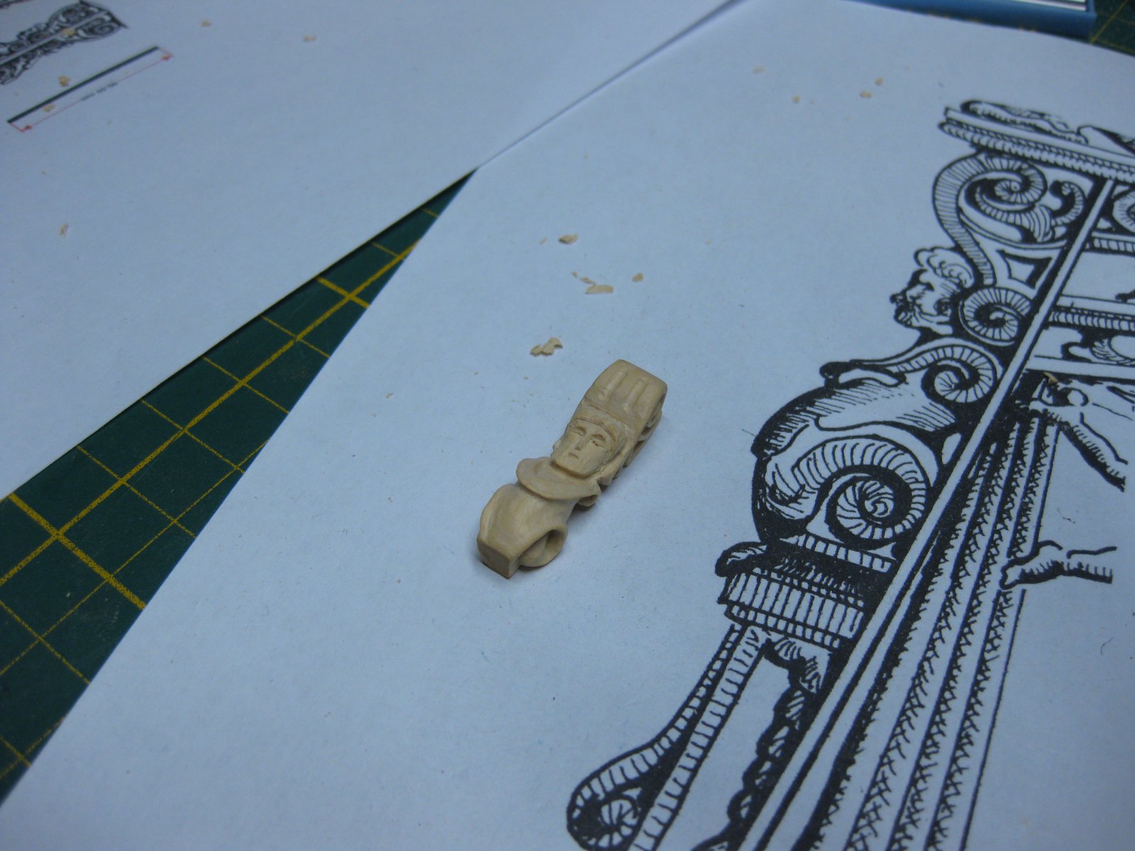

    En de eerste is klaar.
    En nu komt het allermoeilijkste, een tweede die bijna hetzelfde is.

    Knap gemaakt, is wel monnikenwerk! :thumbsup:
    Zoveel geduld zou ik niet hebben.

    Nu, ze hoeven niet exact hetzelfde te zijn hoor...

    Dat is ook waar. Is handwerk. Maar het is zoals @Ariel ook zegt monnikenwerk. Het is klein daardoor kan ik met mesje niet veel. Alles met de Dremel en dat is oppassen. Het freesje vangt snel en dan is er een flink stuk uit het ornament. Ik heb ook tegen de directeur gezegd als je de Dremel hoort, wegblijven :)
