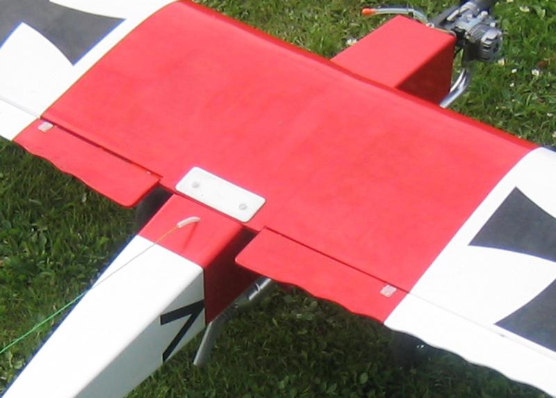

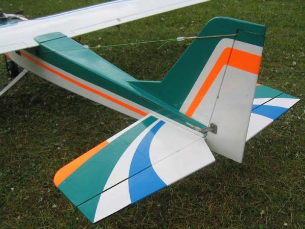

Omdat ik de Calmato heb aangepast, is de vleugel iets verzonken in de romp, en zit er een dekplaatje op dat mooi aansluit....

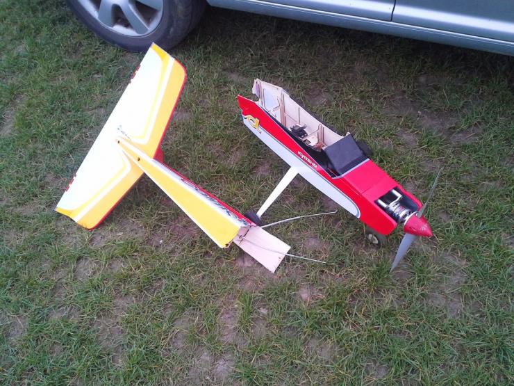

Een paar weken geleden heeft m'n pa z'n calmato flink op z'n donder gegeven.
Wind dwarrelde hem weg tijdens take-off, reed recht op de afsluiting af, ik roep nog "gas dicht" wat blijkbaar bij hem commando was om vol up te geven. Stall van hier tot in Tokio natuurlijk.
Met dit als resultaat:
full
BTW twee avondjes verder had ik 'm al gerepareerd tot dit:
full
Hij had een typische stall radslag gemaakt die z'n hele staart eraf kwakte.
Nu is het wel zo dat die vliegtuigjes van tegenwoordig met verschrikkelijk weinig hout gemaakt zijn maar die breekbouten die braken niet hoor.
Integendeel de vleugelverbinder werd los uit de romp gerukt.
Heb vroeger ook nog veel van die radslagjes gemaakt met m'n westerlyke met elastiekjes. Elastiekjes vlogen alle kanten op, vleugel heel, romp heel.
Ach ja, had ik weer twee avondjes bouwplezier :cool:

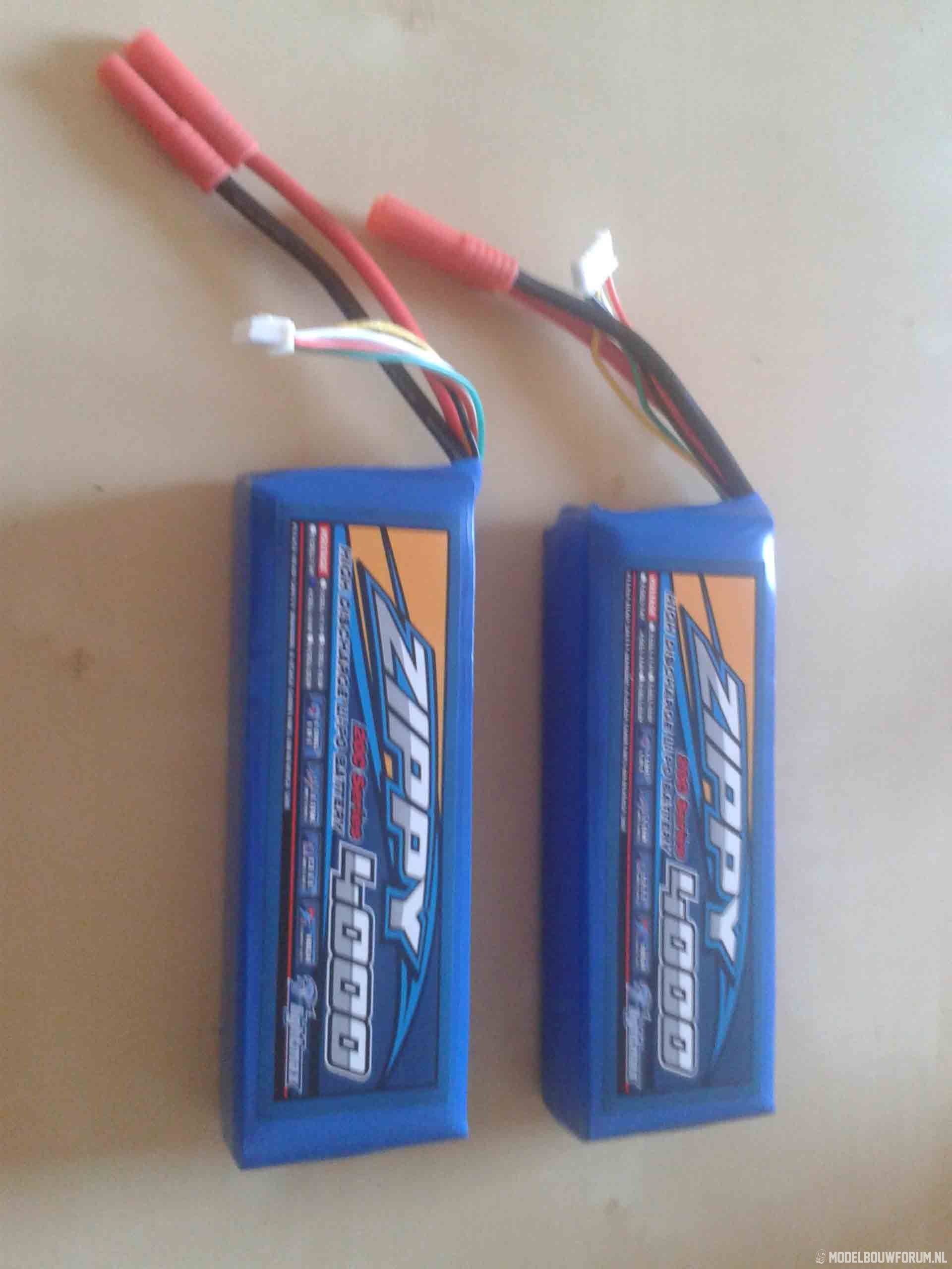

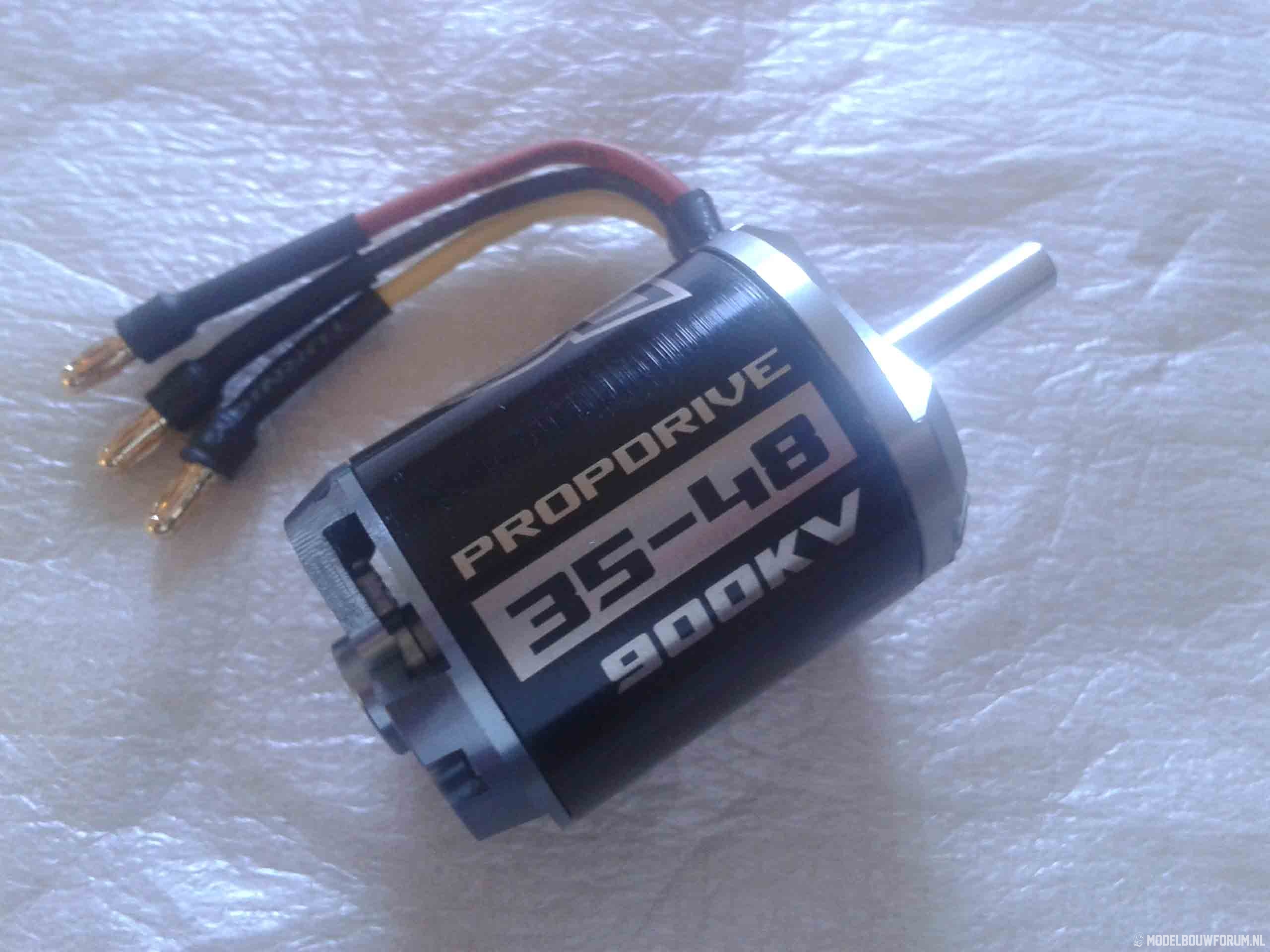

vandaag mijn motor, accu's..... en ESC binnen gekregen.
het enigste wat ik nog nodig heb is :
- folie
- motor accessoires (kruis) zat er namelijk niet bij
heb het beide al wel gevonden dus alleen nog even bestellen, so don't worry :)

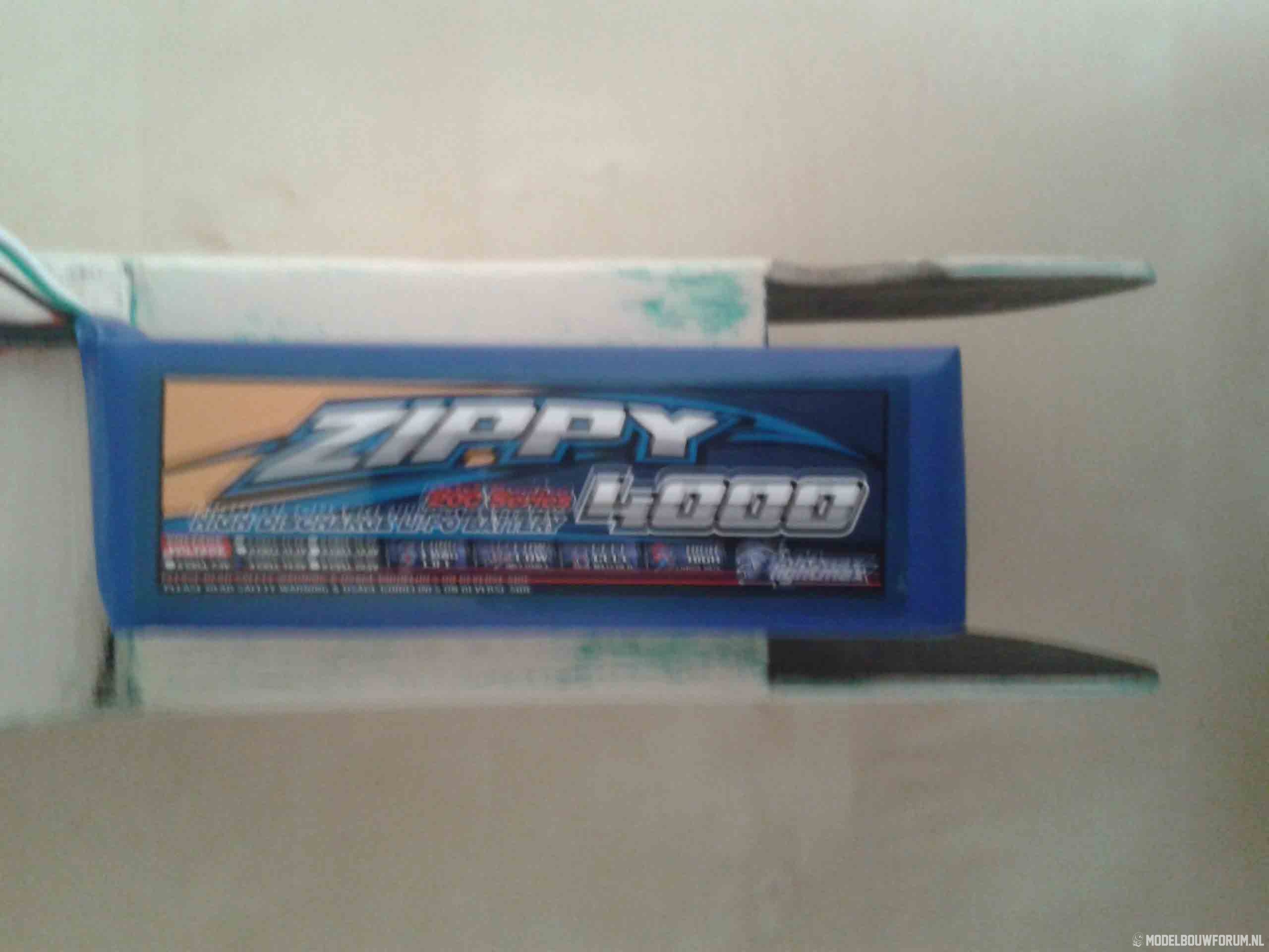

volgende :
de accu die er uit eindelijk in moet, moet zo veel mogelijk naar voren.
dus :
dus er moet een klepje komen :
is dit zo de beste manier, of hebben jullie andere suggesties / meningen hier over ?
alvast bedankt,
mvg nander
lijkt me wel goed zo, verstevig de randen wel anders kraakt namelijk nogal snel af en dat wil je niet.
succes,
bollie
Je zult zien op de foto's van mij (een paar postjes naar boven) dat het gehele kapje (inclusief de 'voorruit') eraf kan in 1 stuk. Dit is wel redelijk nodig om je batterij er redelijk in te krijgen.
Dikwijls worden zo'n klepjes dan vastgemaakt op volgende manier: vooraan voorzie je een lipje die in een holte past in de romp, achteraan heb je een tweetal magneetjes op romp en op klepje die het mooi sluiten. Magneetjes kun je ook kopen bij HK.
Of met vijsjes, of met elastiekjes (Ik heb zo nog een andere calmato rondvliegen waar de hele neus in snippers was. Neus, kapje etc geherconstrueerd. Kapje hangt vast met elastiekjes ( 't moest snel gaan) :rolleyes:
Is wel niet de meest esthetische manier, maar dat is m'n Calmato ook niet. Is vooral een toestel 'voor de fun'.
Als je het mooi wil doen, met een lipje en magneetjes.
Verstevig waar nodig. Zo'n toestel is zeer goedmoedig qua bouwaanpassingen op voorwaarde dat de sterkte er nog in zit.

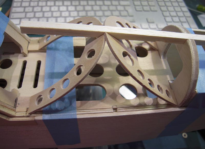

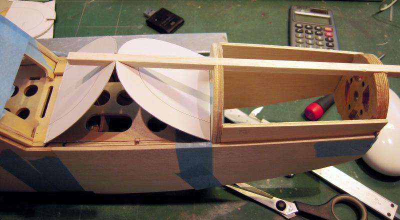

Haal dan netjes de indekking aan de bovenkant van de romp weg. Dan zie je goed hoe de boel in elkaar steekt. Ga je accu passen.
Met stevig schoenendozenkarton kan je nieuwe hout inplannen.
Uittekenen, passen bijschaven, en later in hout uitwerken. Zelf gaat daar bij mij dan nog een ronde technisch tekenwerk aan vooraf, plus diverse laserprintjes en kartonnetjes knipwerk.
Past de hele puzzel... kan het uitgewerkt worden...
En zo puzzel je dan verder...
full
full
Is de hele romp van de bovenstaande kist bijeen gepuzzeld en verbetert naar de resten van het origineel.
Gr Bas

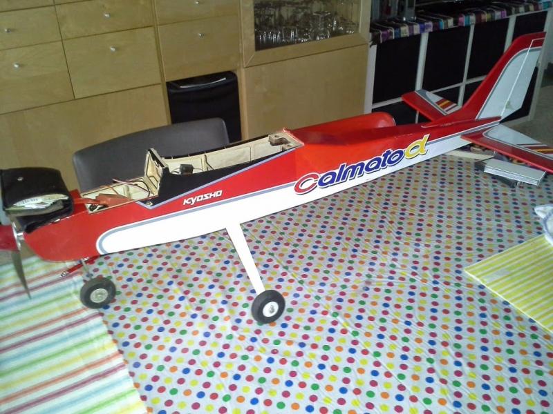

maar dan nog even over wat je zij : '' Haal dan netjes de indekking aan de bovenkant van de romp weg. Dan zie je goed hoe de boel in elkaar steekt. Ga je accu passen.''
moet ik dan gewoon het bovenkantje weg snijden wat ik eerder op een foto vroeg ? :

Ja, je haalt gewoon eerst de indekking boven weg. Kijk je weer verder.
De accu moet je netjes weg kunnen leggen.
Zal je mogelijk een stevig accuplankje moeten maken waarop je met klittenband de accu kan borgen.
Ik zal vanavond ook eens een fotootje nemen van luikje in detail.
Bas heeft gelijk, als je de volledige raampartij gaat wegnemen gaat de vleugel direct lossen.
