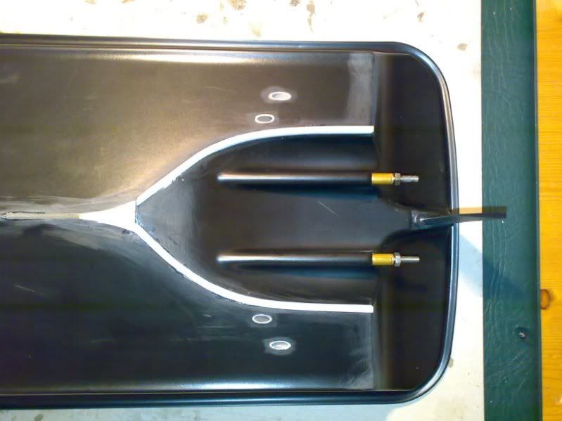

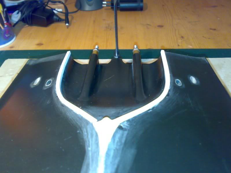

Ik heb de ronde overgang van de v-romp naar de tunnel nu aangepast. Ik moet het nog wel netjes plamuren en de andere randen scherpen. Daar ga ik deze week mee verder.

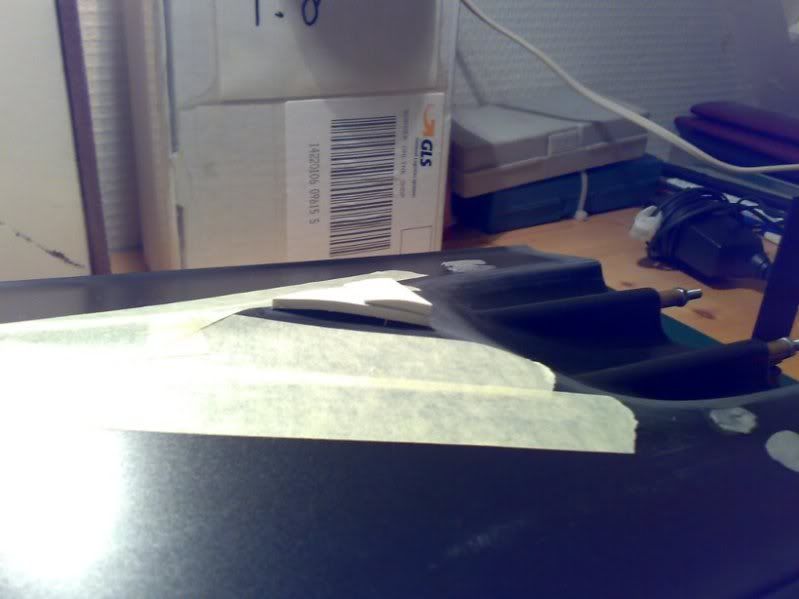

Zoals ik al zei ben ik bezig met het aanpassen van het onderschip. Vanavond heb ik de hoekstrips opgelijmd. Nu nog 2 plaatjes op de spiegel en dan kan ik het gaan plamuren.
Even wat foto's van de voortgang:
