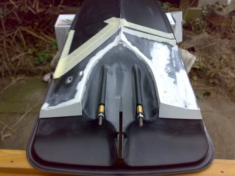

Ik heb afgelopen week helaas een grote fout gemaakt. Ik wilde met de föhn de waterkoelingslangen een vloeiendere bocht geven, maar de föhn werd zo heet dat mijn romp aan de rechter achterkant is gaan vervormen :-( Enorm stom van mij dat ik met de abs romp een föhn heb gebruikt natuurlijk... Ik moet dit nu dus gaan herstellen met 2k plamuur en veel schuren. Ik baal er nog steeds van, maar ik ga dit zo snel mogelijk fixen, want ik wil mijn Sea Jet Evo met dit mooie weer snel afhebben.

Dan de lucht injectie. Die is dus bij gebruik van een 3S lipo niet nodig. (ervan uitgaand dat de 'scherpe tunnel' modificatie is uitgevoerd) Ik heb het net getest met afgeplakte luchtinlaat op m'n injectiesysteem en dat heeft geen effect op de eindsnelheid. Het duurt iets langer voordat de tunnel het water lost, maar dat merk je alleen als je het effect mét luchtinjectie gezien hebt. Dus: hoeft niet.
Q, het scherp maken zou ik zou ik je toch aanraden om dat meteen te doen. Er zwerven op Youtube een aantal filmpjes rond van SeaJet Evo's die met de standaard romp op 3S gezet zijn. Die geven een springerig vaargedrag, geen roostertail dus niet volledig vrijlopende schroeven, en een hoorbaar lager toerental = snelheid te zien. Het is misschien even doorbijten, maar je zult later blij zijn dat je het gedaan hebt.

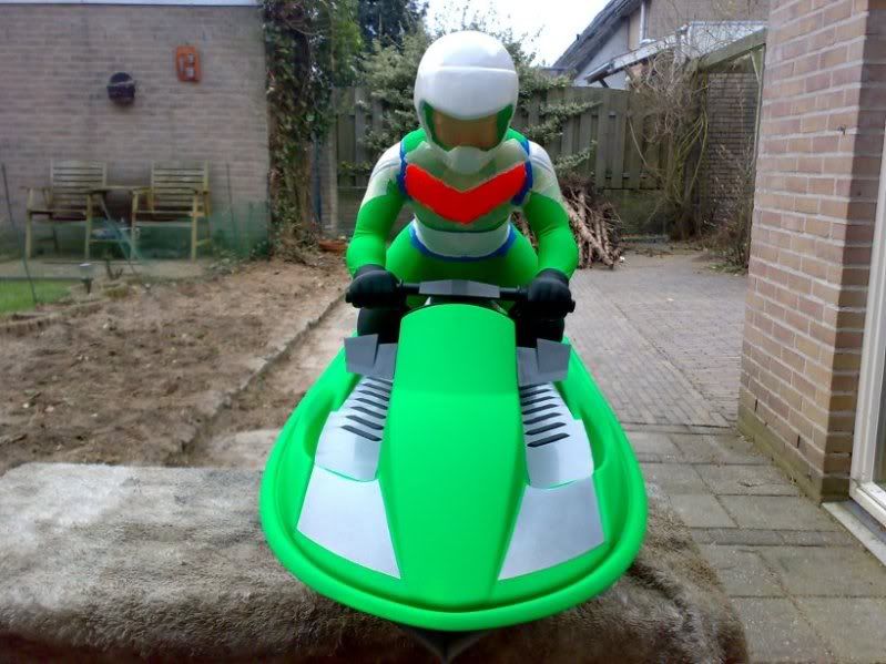

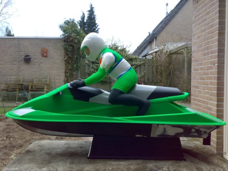

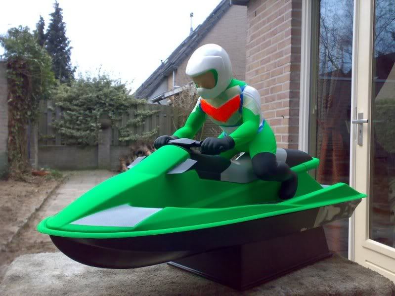

Even weer een update met mijn vorderingen:
- Ik heb het zitdeel grijs gespoten
- stickers voor een deel aangebracht
- pop is halverwege zijn makeover :)
- tunnel heeft scherpe randen en kan strak gschuurd worden
- de vervormde romp :( wordt hersteld
