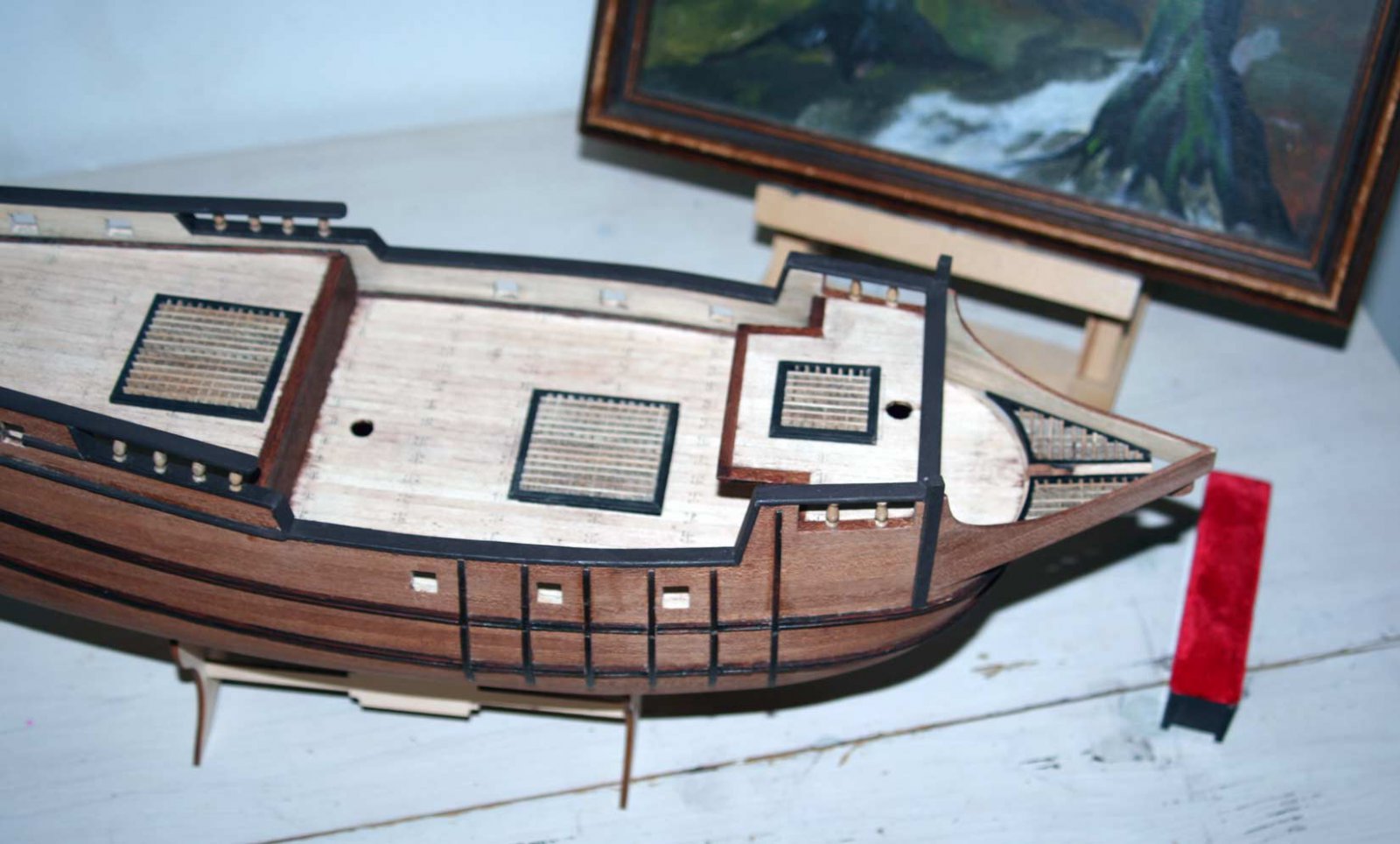

    Afgelopen dagen weer lekker bezig geweest en een aantal balken bevestigd. De namen zijn mij onbekend van de onderdelen maar misschien dat mensen hier weten wat de benamingen zijn: 0040.jpg 0041.jpg 0042.jpg 0043.jpg 0044.jpg

    Als je de specifieke benamingen wilt weten van de 'balken' die je hebt aangebracht, dan is het wel handig om op je foto's aan te geven met een pijltje of ander merkteken van welke latten/balken je de naam wilt weten....

    @pietsan Ik neem aan dat het deel met de blauwe pijl sier balken zijn maar met de rode weet ik het echt niet.

    De blauwe pijl toont inderdaad de sierlijsten en de balken bij de rode pijl weet ik eerlijk gezegd niet zeker, het zouden de apostelen kunnen zijn alhoewel die normaal gezien direct naast de voorsteven staan en zijn in feite de twee voorlijkst gelegen spanten, waarbij de koppen (vaak rijkelijk versiert) de judas oren worden genoemd die gebruikt worden als belegpunten en/of bolders. Maar omdat ze hier op jou model wel erg ver uit elkaar staan zou ik gaan voor gewone bolders. Misschien dat iemand anders hier uitsluitsel over kan geven.

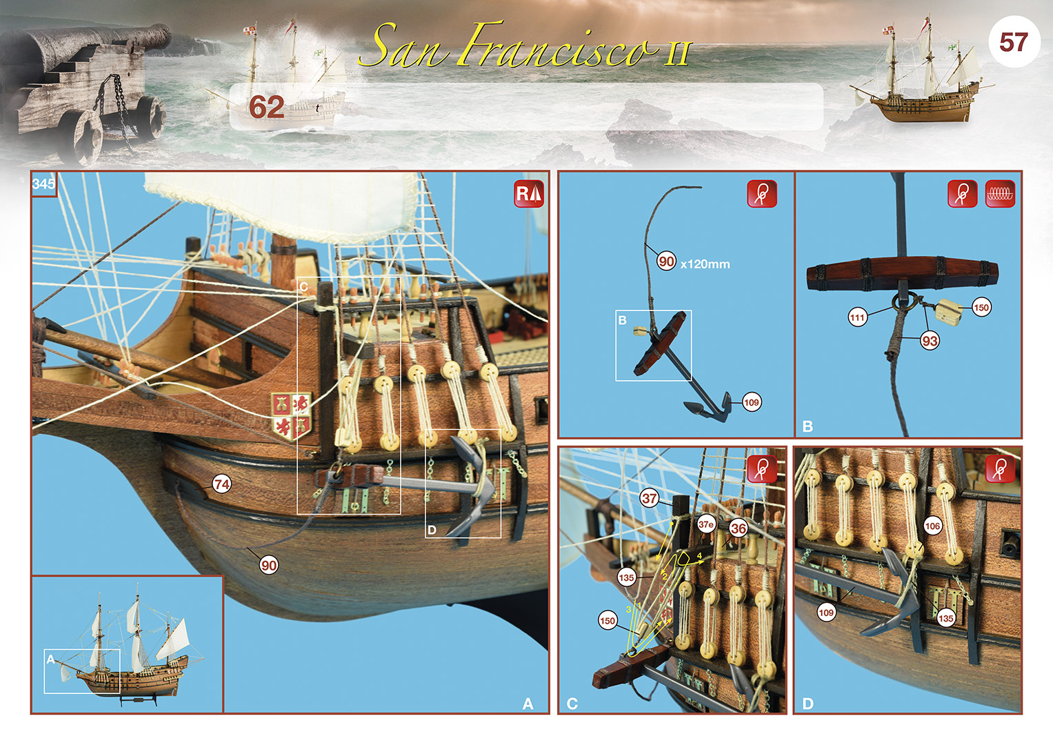

    Ik heb nog 2 detail foto's uit de bouwbeschrijving gevonden (zo ver ben ik no laaaaang niet) 257.jpg 258.jpg

    De onderste vier waar je op doelt zijn de zogenaamde 'halsklampen' en worden gebruikt om de schoten en halzen van het grootzeil en de fok door de verschansing te voeren om ze beleggen, dus dat is heel wat anders. (alle tekeningen op je geplaatste foto zijn beleg punten en/of doorvoer klampen, zoals; kardeel knechten, nagelbank, kruishouten enz.)
    Ik heb nog eens gezocht naar de balken en dat zijn inderdaad bolders en worden gebruikt voor de trossen als het schip aan de kade ligt en om diverse lijnen op te beleggen, zoals bijvoorbeeld het halende part van de kattalie voor de ankers. (hetgeen overigens niet gebruikelijk is, want de kattalie word normaal op een klamp op de kraanbalk belegd)
    Peter schrijft in post 171 dat het een wapen houder is, het zou kunnen dat de bolders hier ook voor gebruikt worden. ( de tekeningen hierboven laten zien dat dit klopt), maar de officiele benaming is zoals ik al vermoede gewoon bolder.

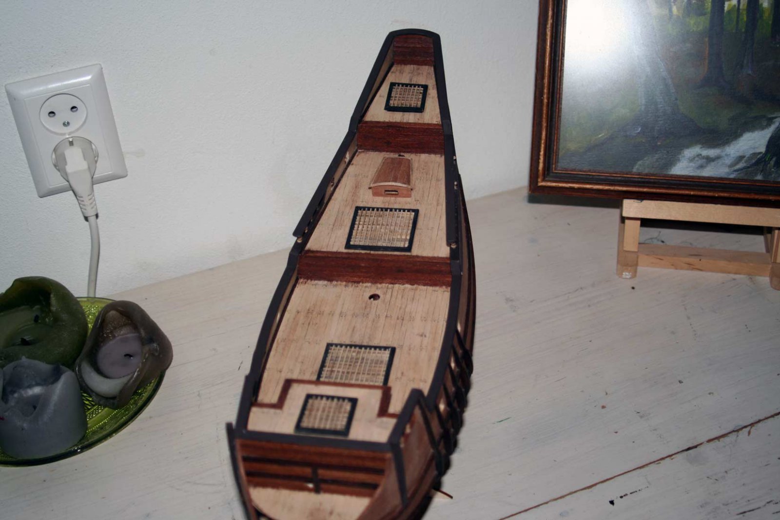

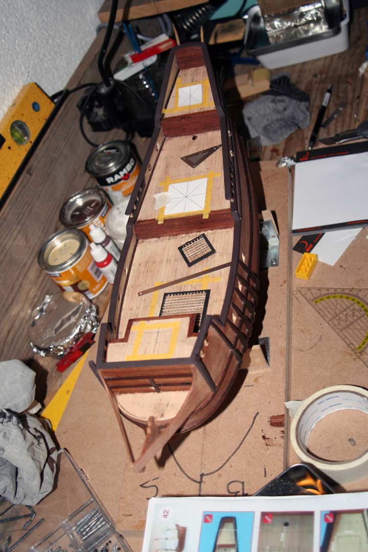

    Afgelopen dagen veel gedaan. De roosters gemaakt en bevestigd en de "koffer" gemaakt. De koffer moet nog gebeitst en bevestigd worden op het dek.
    Vele (werk) 0046.jpg 0047.jpg 0048.jpg 0049.jpg 0050.jpg 0051.jpg 0052.jpg foto's:
