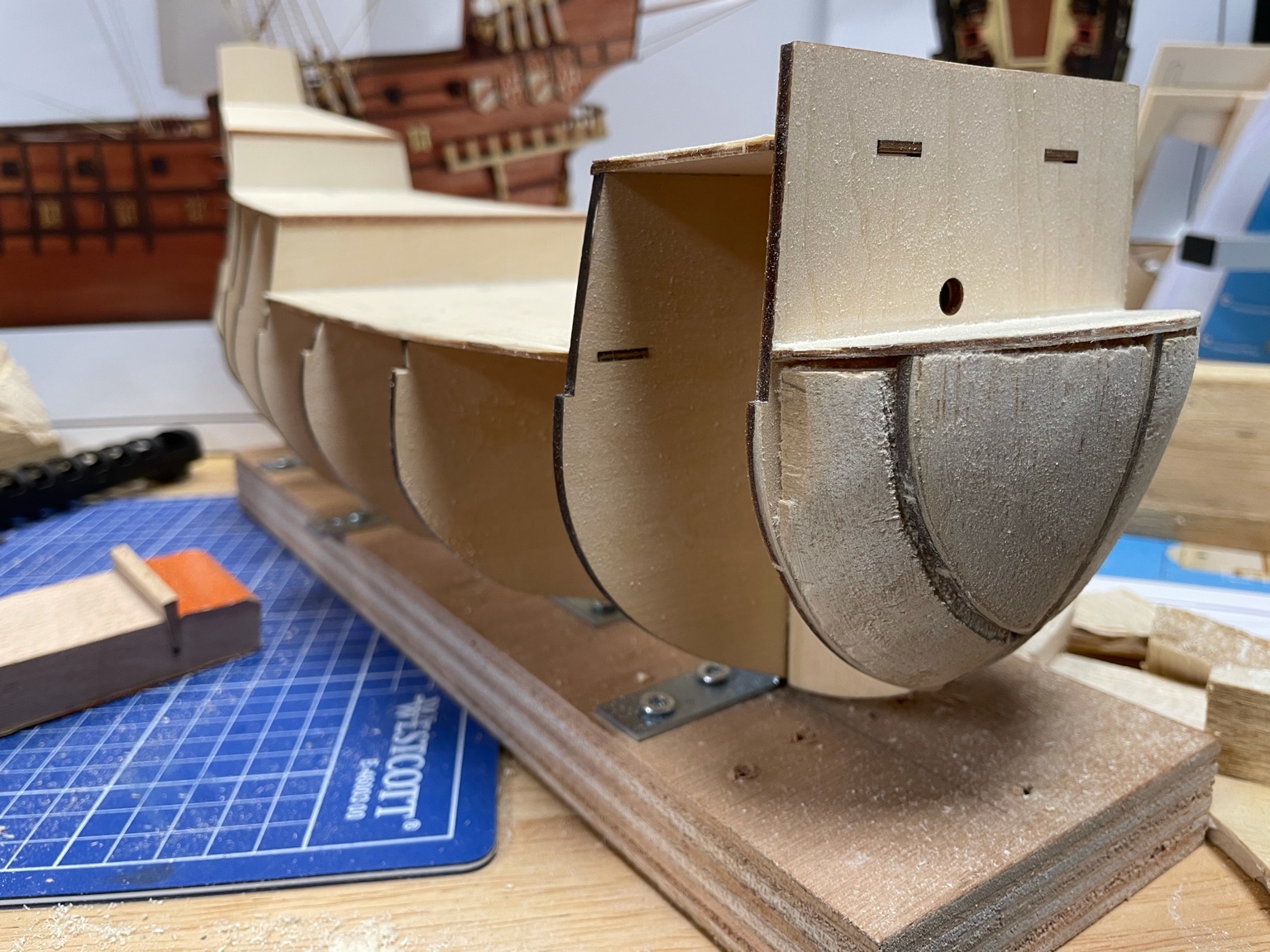

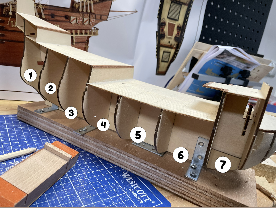

Voor het 1e spant: absoluut dien
tussen 1e en 2e spant: nuttig, maar in mijn ogen niet noodzakelijk
Achter het laatste spant: nuttig, maar in mijn ogen niet noodzakelijk
tussen het laatste en voorlaatste spant: dit is vooral afhankelijk van de rompvorm, maar het kan zeker geen kwaad.
Tussen de andere spanten: enkel als de rompvorm bijzondere kenmerken vertoont.
Kortom, waar de latten een korte bocht moeten maken of een speciale tordering krijgen geeft opvullen meer houwvast en kan je op voorhand beter de rompvorm vastleggen.
Dankjewel Herby. Ik heb de eerste twee snel even gevuld. Welke zou je nog meer vullen?

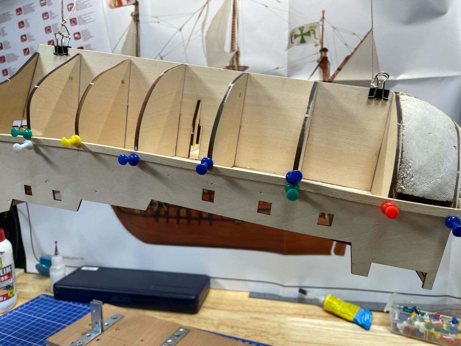

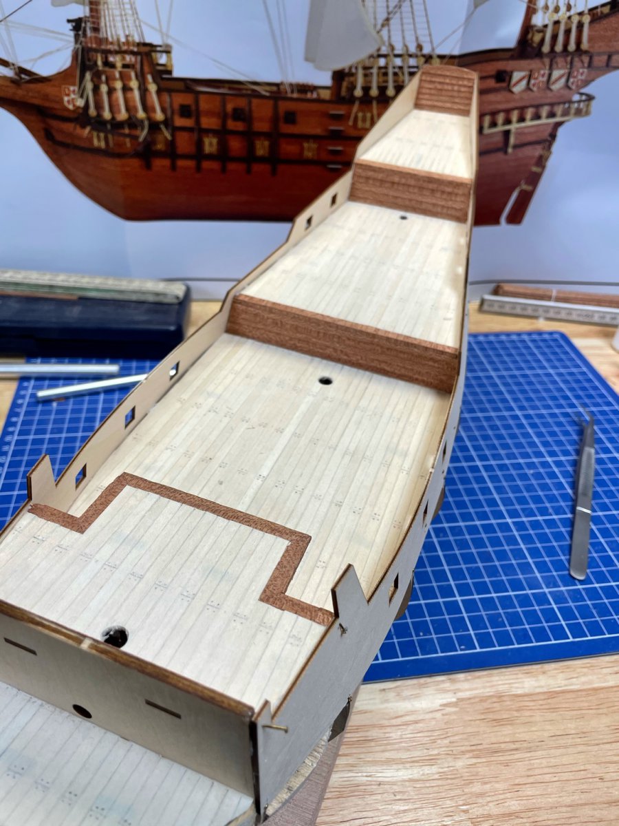

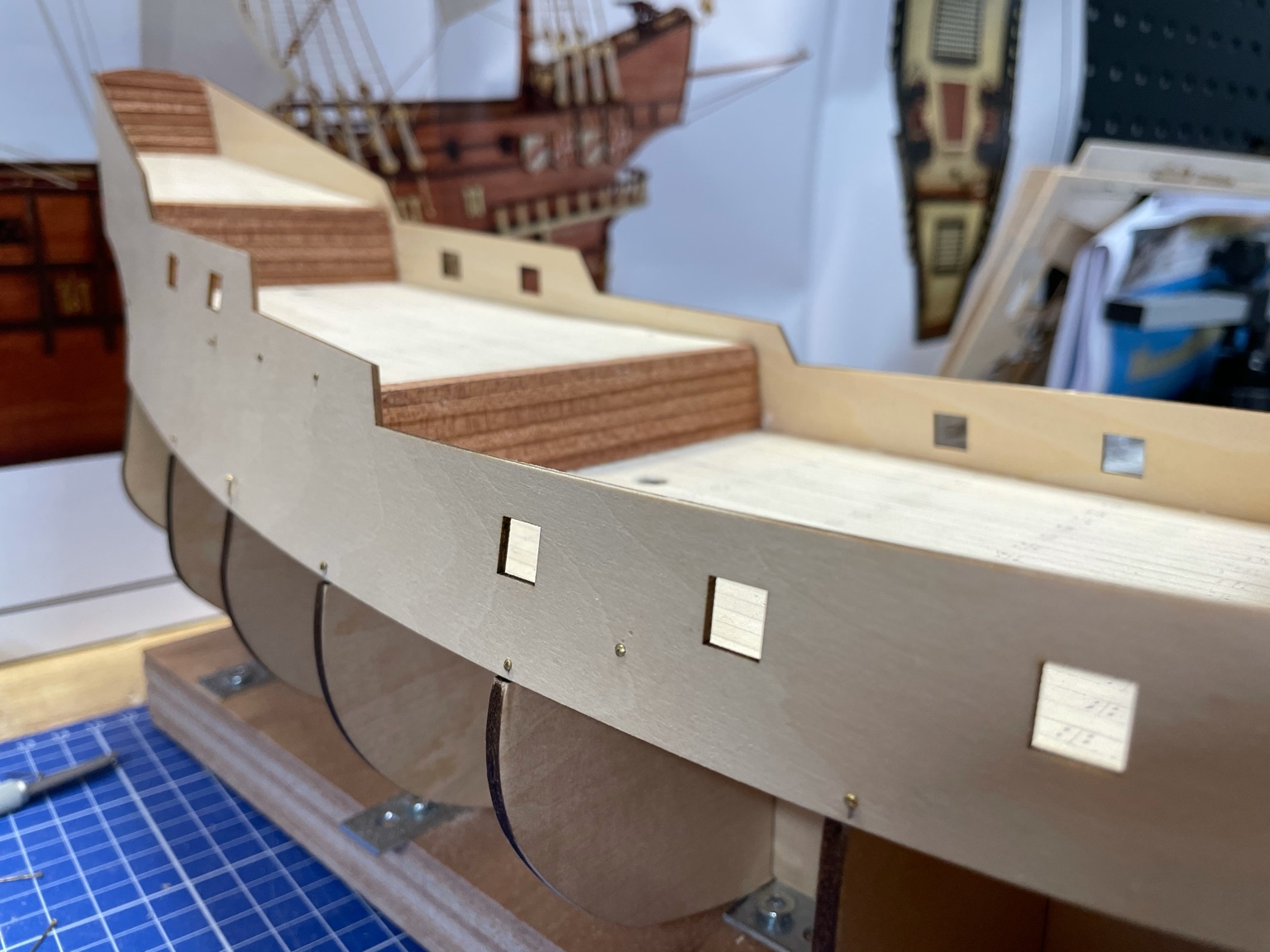

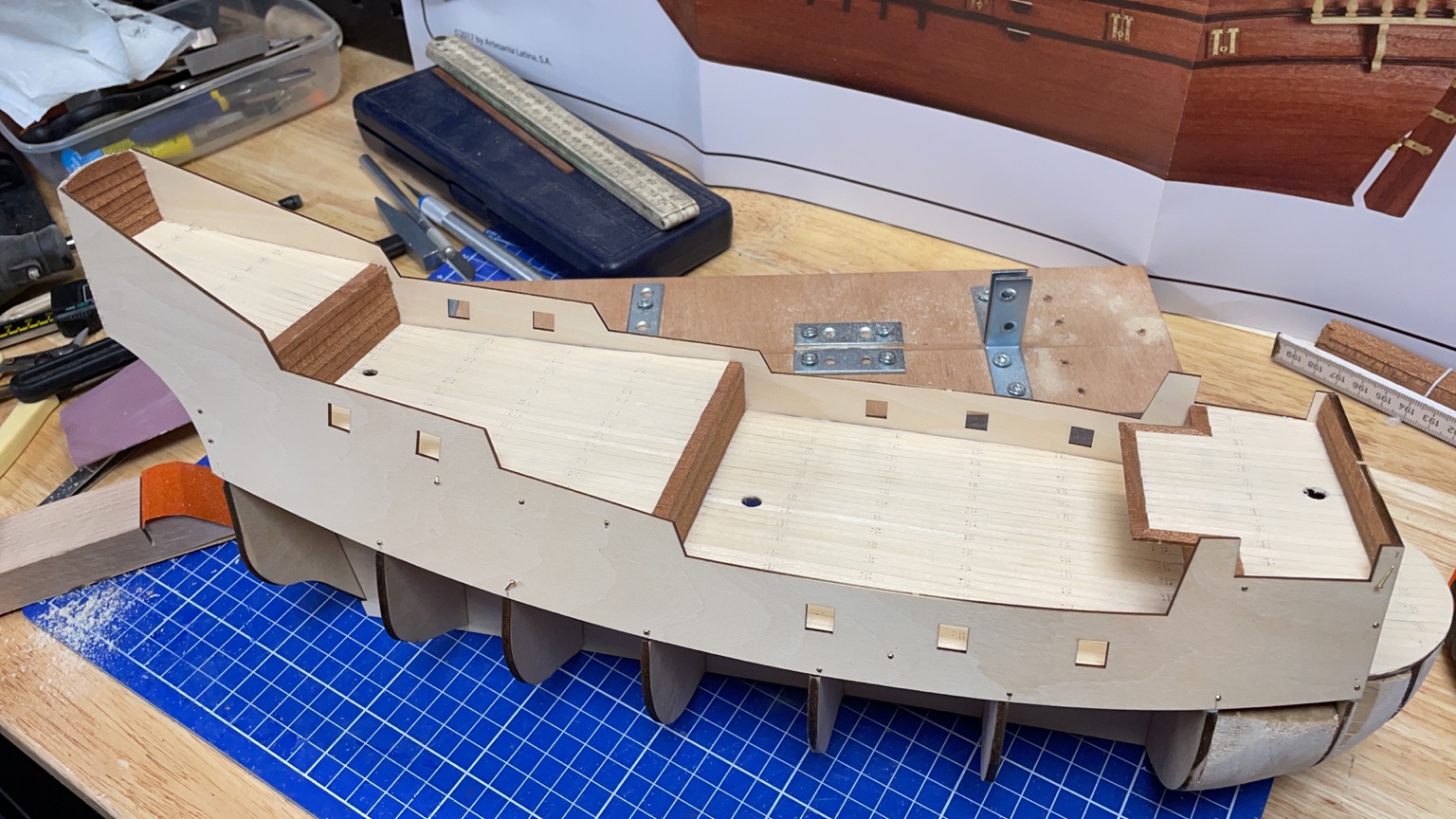

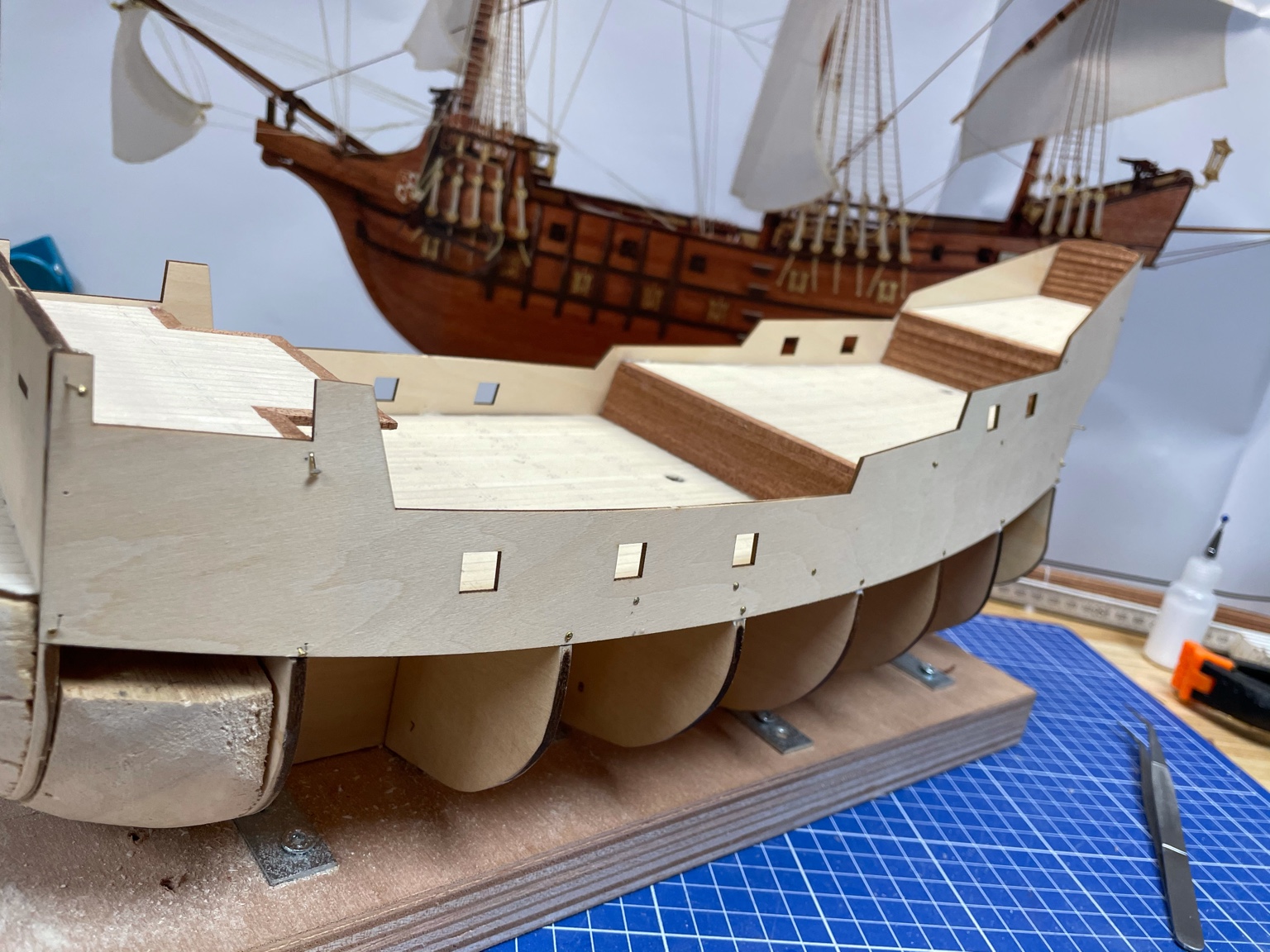

Gisteren en vandaag een beetje aan de boot kunnen werken. Het dek ligt erop. Ging sneller dan ik had gedacht. Misschien door de ervaring die ik opdeed bij de Gjøa?
Ook de (ik weet de benaming niet) hoge zijkanten geplaatst. Ik zag in bouwverslag van pinguïn dat hij deze stukken in drieën had gezaagd. Ik heb hiervoor niet gekozen maar heb ze heel gelaten. Omdat het zulke grote stukken zijn ze wel vast gezet met kleine nagels. Deze verwijder in weer voor het beplanken van deze delen.

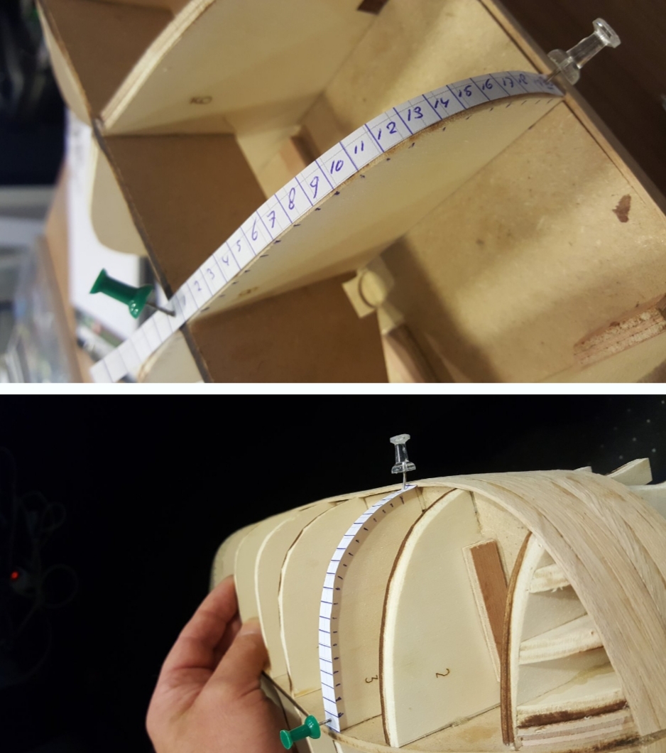

Een ietwat eenvoudigere methode is een strookje papier per spant nemen. Je berekent hoeveel gangen er tussen passen op het grootspant. Aantal gangen bijvoorbeeld 20
Over het kleinste spant vouw je nu een strookje precies op de lengte van het vlak wat nog dicht moet. Deze deel je door 20 gelijke vlakken en zodoende weet je ongeveer hoeveel je zult moeten verjongen.

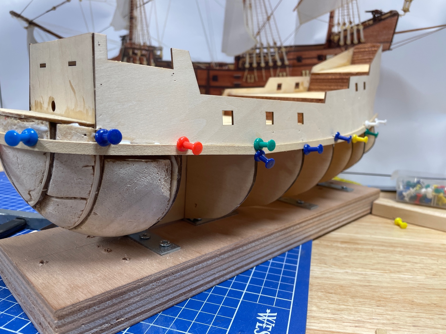

De bouw lag even stil. Na wat leesvoer te hebben doorgenomen was ik enigszins huiverig om te beginnen. Daarna was ik even heel erg druk met werk, maar vanavond begonnen met de eerste planken. De keuze gemaakt om "gewoon" te beginnen en maar te zien wat ik tegen kom. Door al het leeswerk ga ik wel iets meer voorbereid op pad, maar ik wil de lat ook niet te hoog leggen voor mezelf. Ik zal vanaf vandaag weer wat vaker een update geven van mijn vorderingen.
