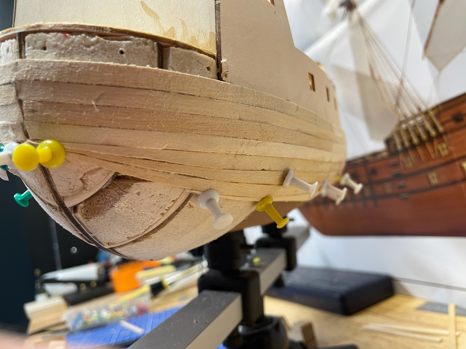

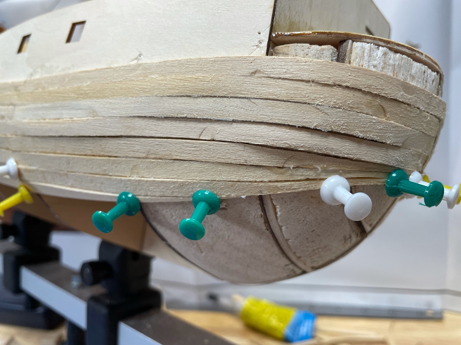

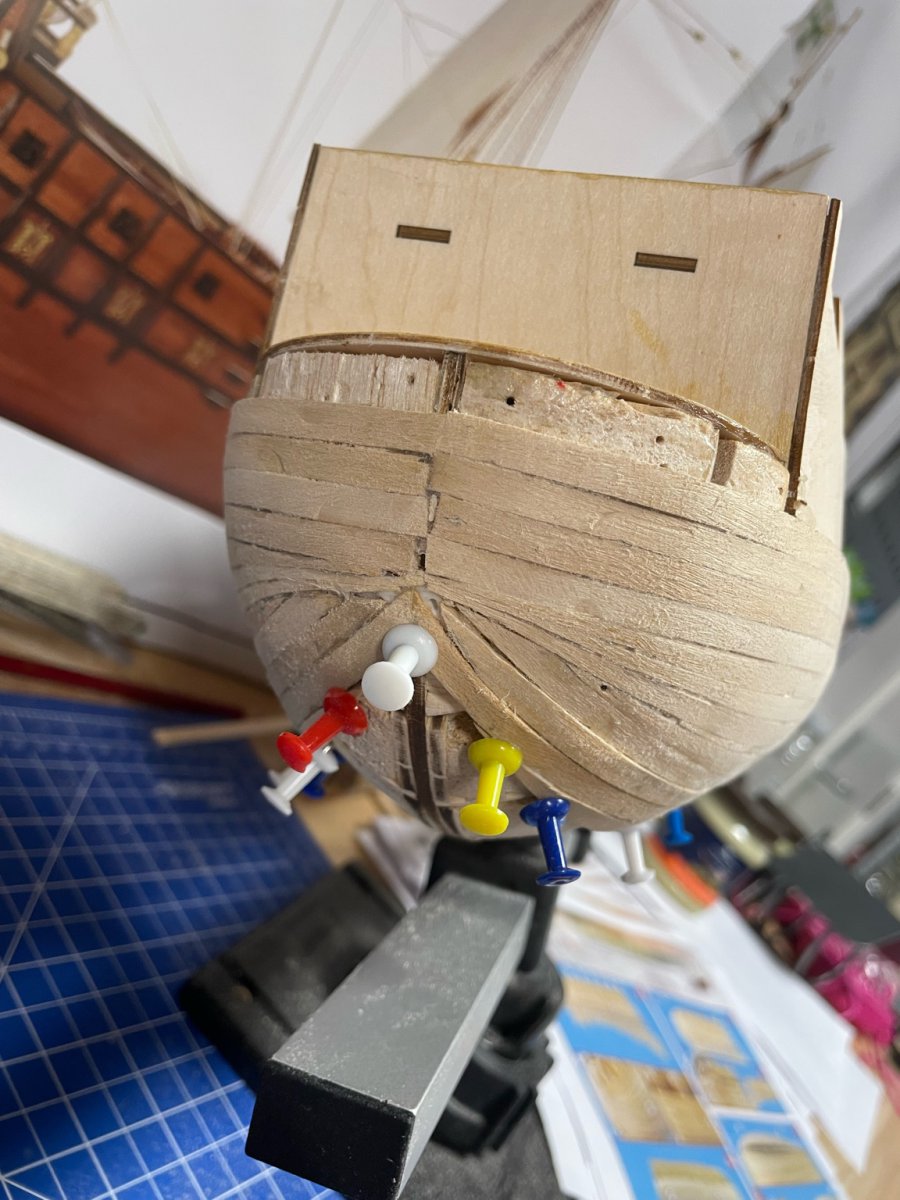

Helaas heeft mijn werkplek geen airco, maar vandaag was het iets koeler en heb een paar latjes weten te plaatsen.
Ben begonnen met een insteker (weet niet zeker of ik de goede term gebruik).
Volgens de bouwtekening moet ik nog drie instekers plaatsen. Daar zal ik me de komende dagen eens mee bezig houden.

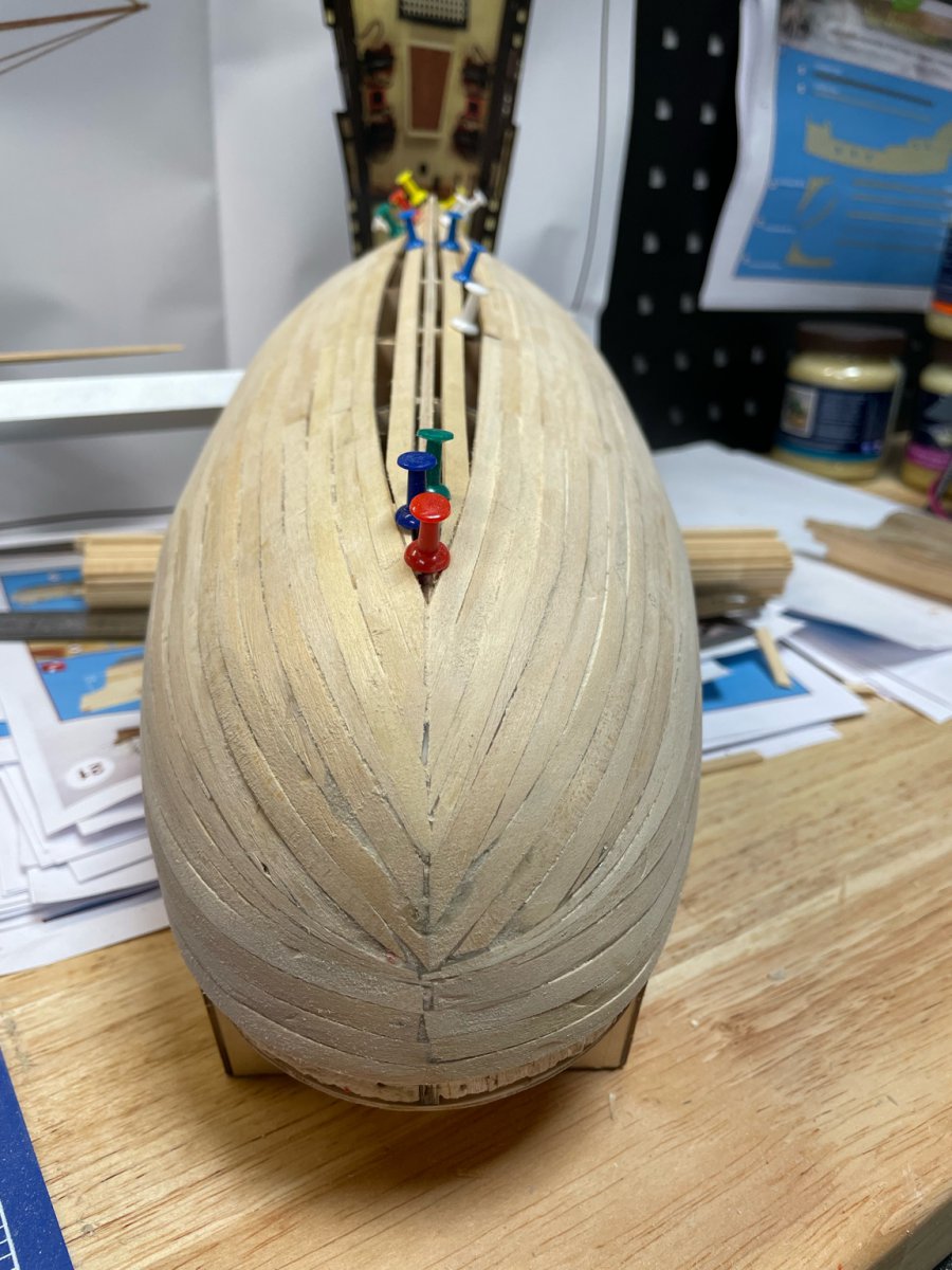

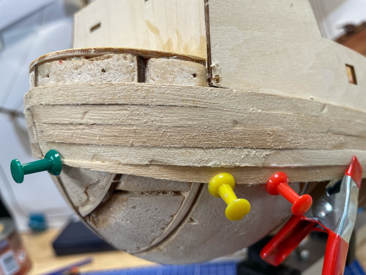

Ik zie in andere bouwverslagen dat er soms plamuur op de beplanking wordt aangebracht en dat daarna alles mooi glad wordt geschuurd.
Heeft iemand van jullie hier ervaring mee? En wat is jullie advies, wel of niet doen. Wat zijn de voordelen/nadelen en wat voor plamuur gebruiken jullie daarvoor?
Niet alle plamuur laat toe nog houtlijm te gebruiken voor de 2e huidlaag.
Als je eerste huidlaag met zorg is aangebracht, heb je helemaal geen plamuur nodig.
Uit je foto's blijkt dat mooi glad schuren zal volstaan. De gebruikte plankjes hebben voldoende dikte, en de uitstekende randjes zijn klein genoeg om geen plamuur nodig te hebben.
Mocht je toch ergens moeten plamuren, gebruik dan geen plamuur op kunststofbasis, maar kneedbaar hout, of een mengsel van houtlijm en schuurstof in een dikke brij.
succes,
Het begint er op te lijken SSiemerink, in aanvulling op Herby's post, sommige plamuur wordt terug een weke brij als je daar weer houtlijm op smeert,

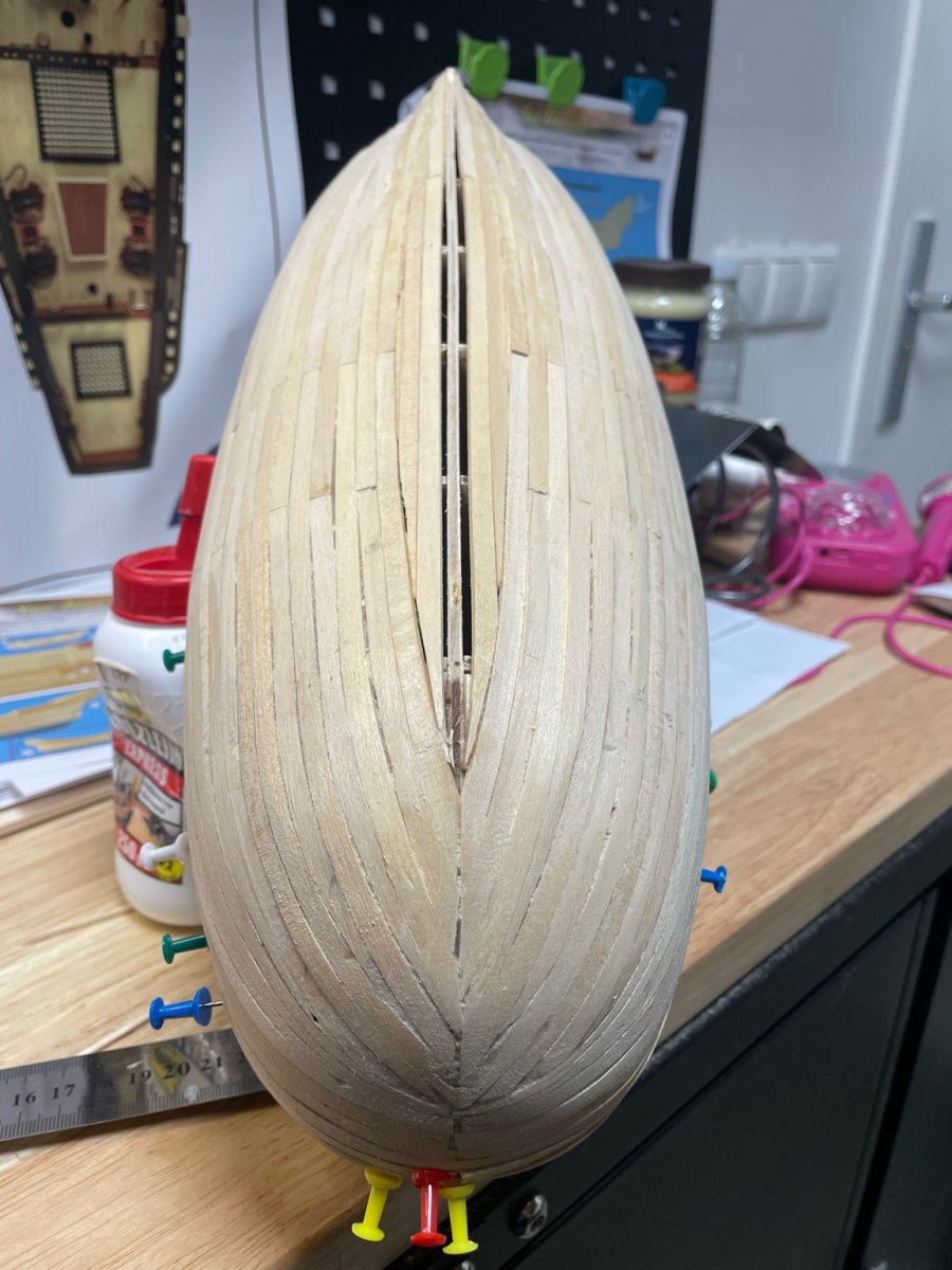

Hij zit dicht! Rondom het middenspant iets meer ruimte gelaten (moest 3 mm zijn maar is nu bijna 1 Cm) om straks makkelijker de kiel te kunnen plaatsen. De naden vul ik dan pas op met inzetstukken. Dan sluit het rondom de kiel allemaal net iets beter aan.
