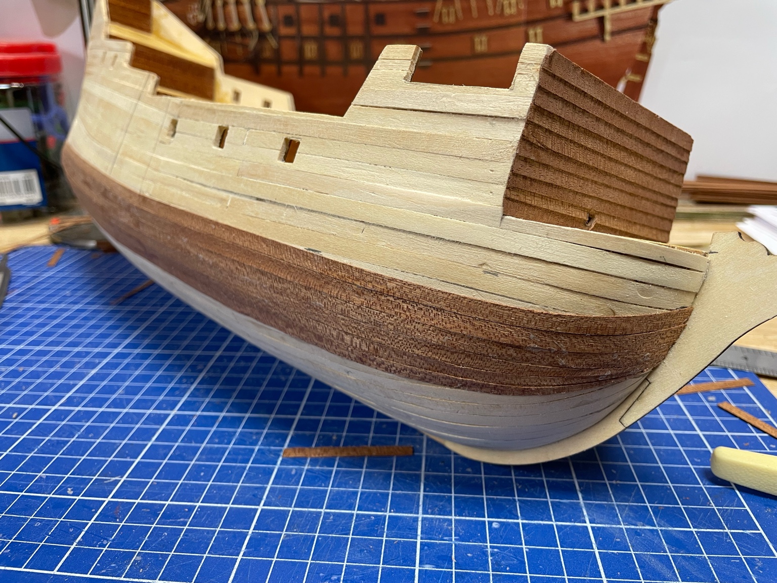

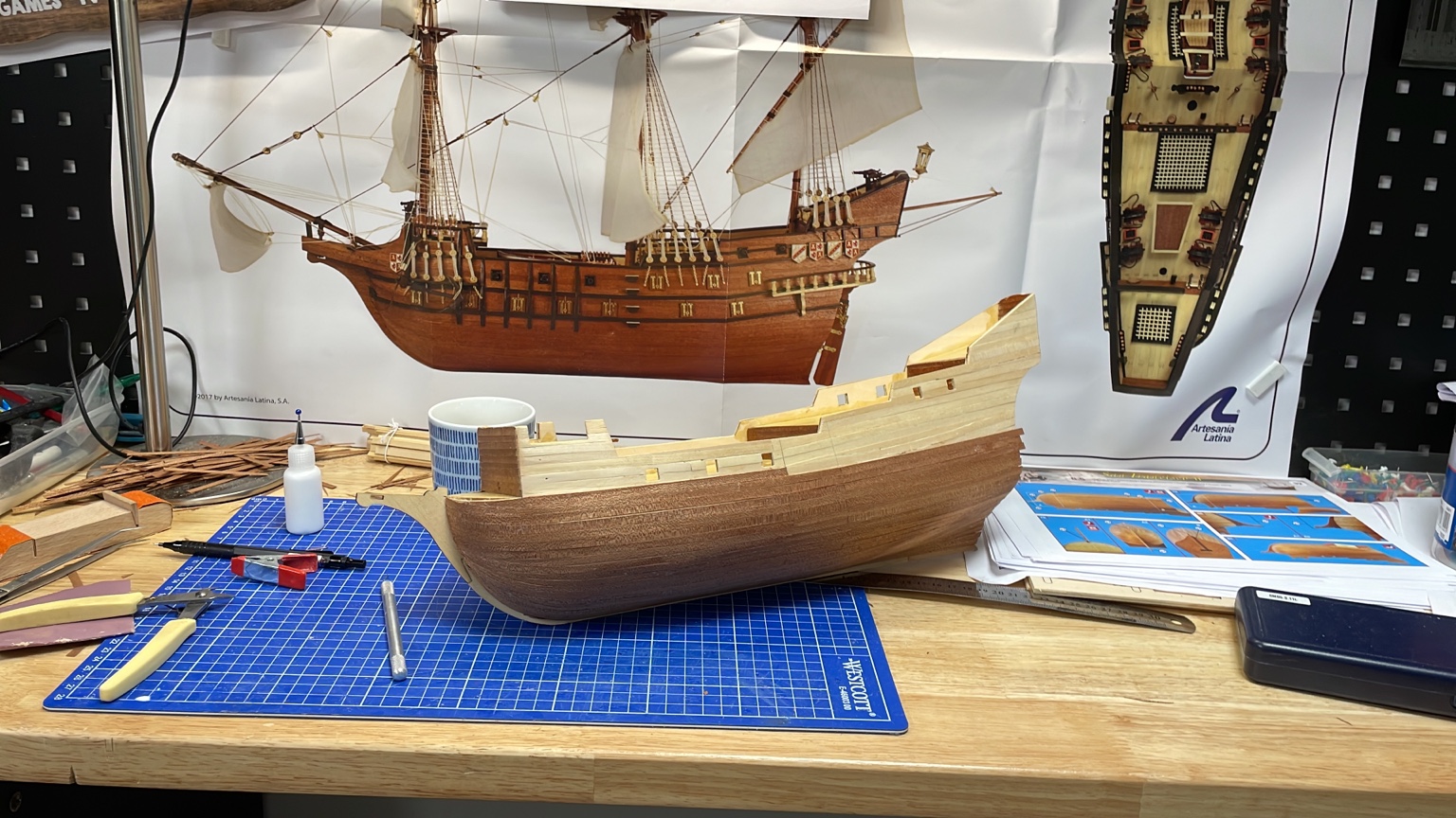

Hij zit dicht. Nog een paar gaten erin maken en dan kan ik met het schuren beginnen. Waar doen jullie dat mee? Ik heb grof schuurpapier, fijn schuurpapier en heel fijn schuurpapier. Daarnaast nog een schuurblokje.
Zijn er nog andere mogelijkheden?
En wat doen jullie met de romp nu hij niet meer op een standaard vast gezet kan worden? Zetten jullie hem ergens anders in vast?

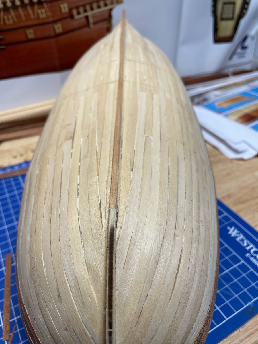

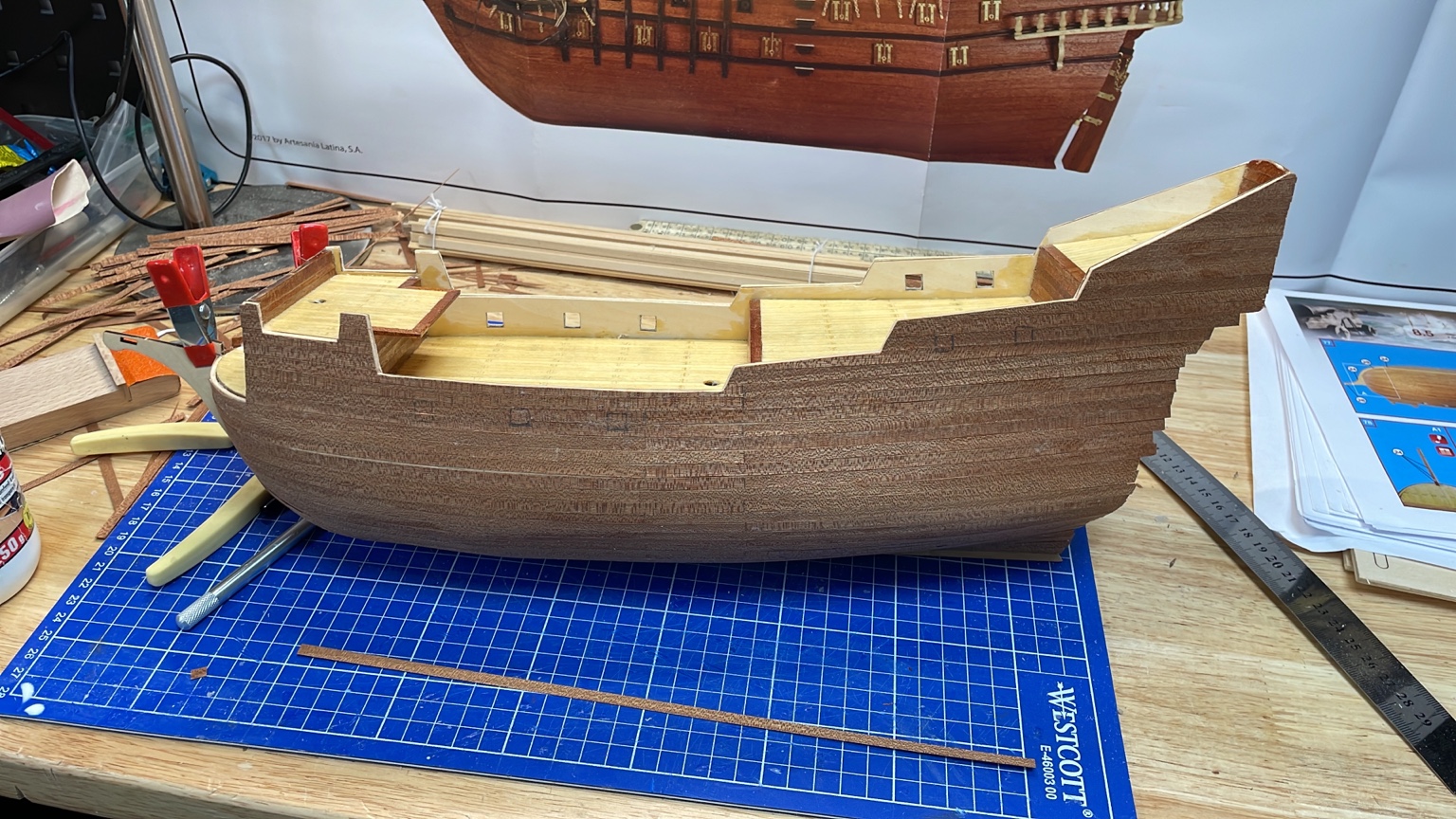

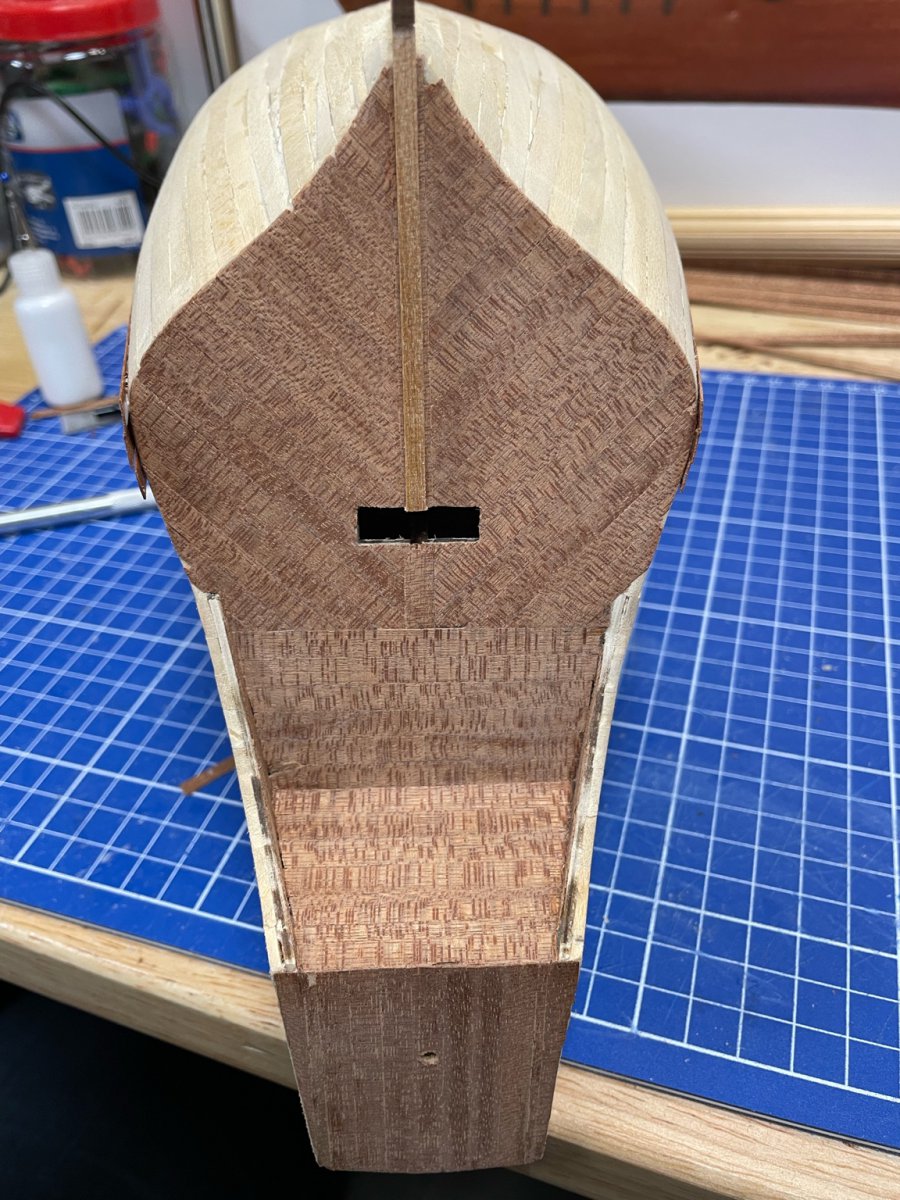

De romp zit dicht, en ik heb de kiel geplaatst. Met een paar kleine stukjes de laatste naden dicht gemaakt. Ramen in de romp weer open gemaakt.

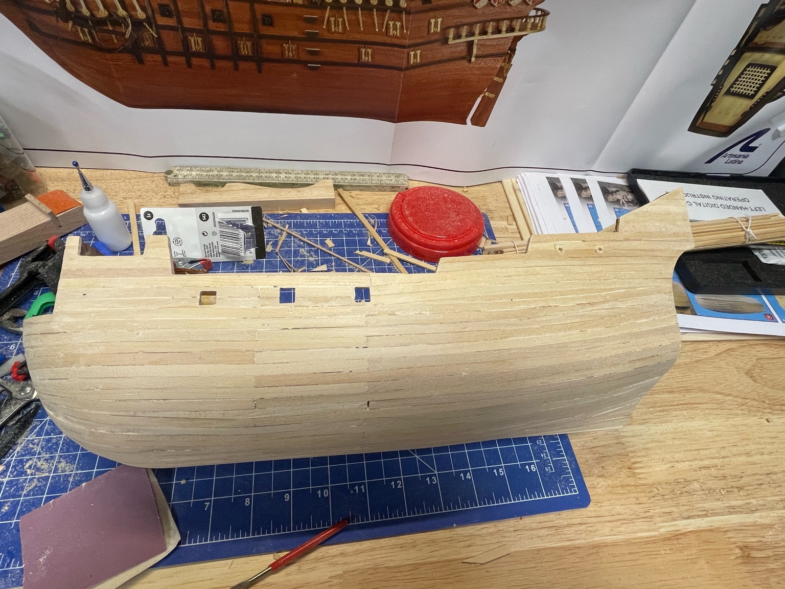

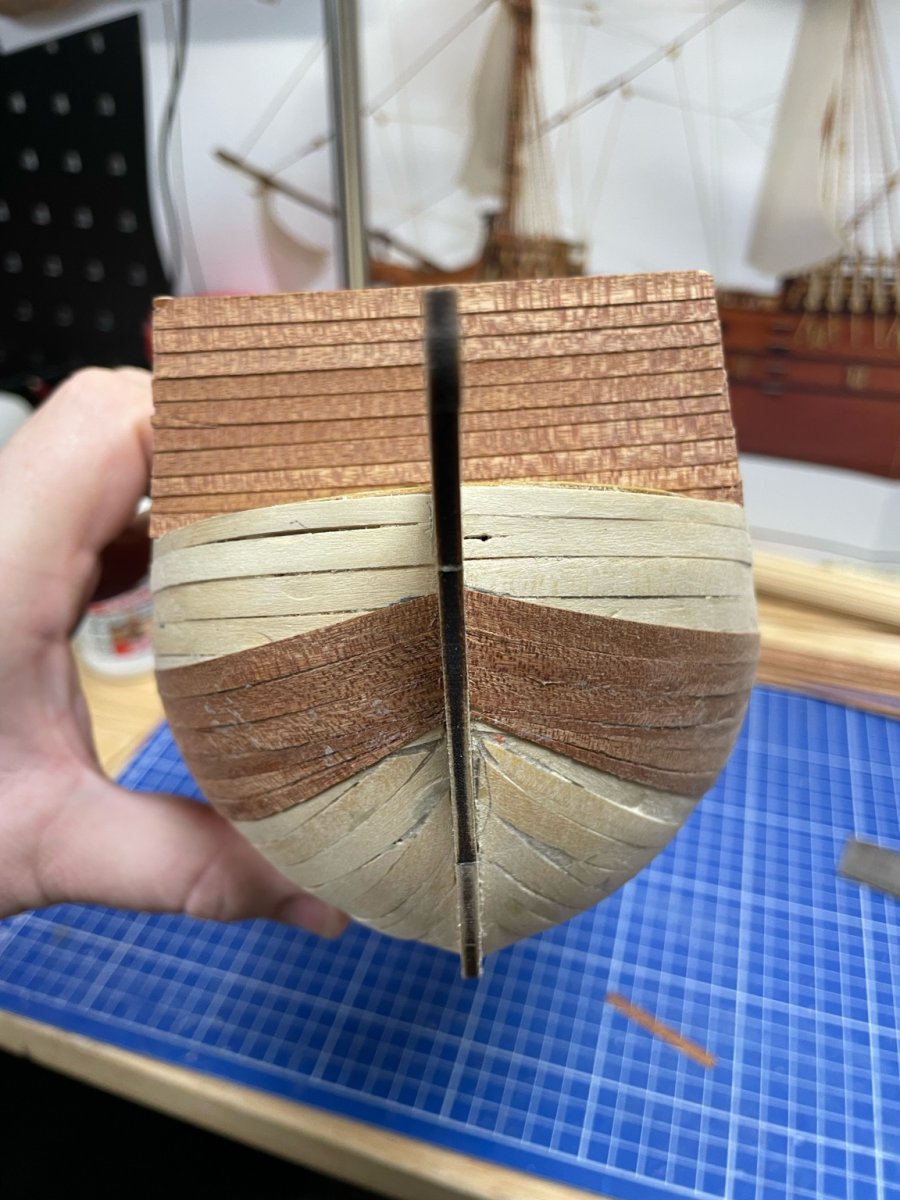

Vandaag begonnen met de tweede laag beplanking. Tevens de onderkant van het achtersteven en voorste plank op het voorsteven dicht gemaakt.
Al met al een lekker productief weekend gehad. Het schiet lekker op zo.

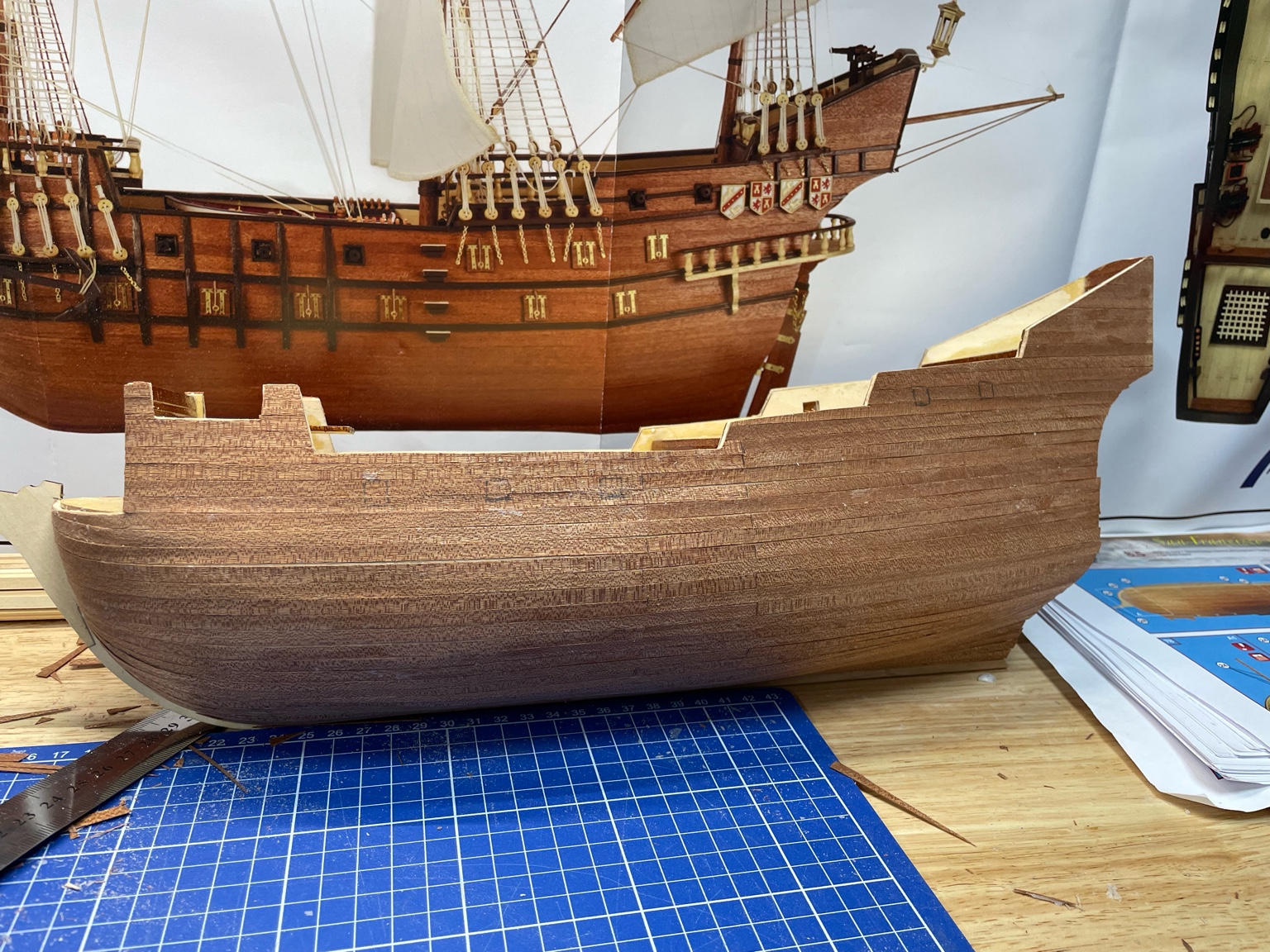

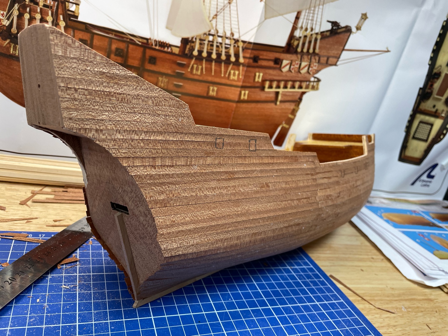

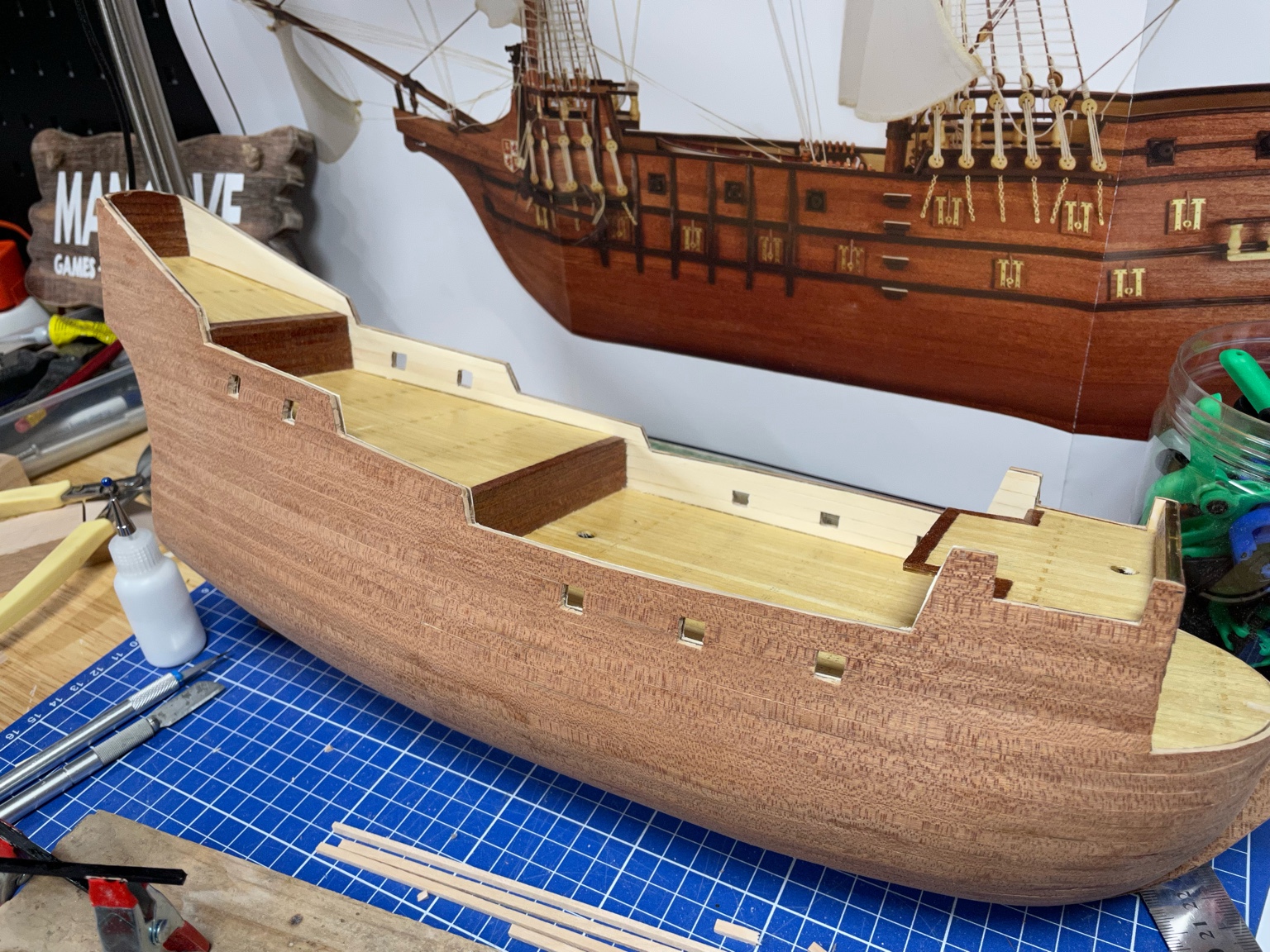

De tweede laag zit er ook op. Vannacht kan deze drogen en dan zal ik morgen een poging doen om hem zo glad mogelijk te schuren [emoji28]
Doordat het mijn tweede boot is die ik bouw merk ik wel dat het al wat makkelijker en sneller gaat dan de eerste boot. Bij de eerste boot was ik nog vaak aan hef twijfelen of ik het wel goed deed omdat je soms net niet goed uitkomt. Dat is nu al een stuk minder omdat ik ervaren heb dat je uiteindelijk alles weer kan oplossen met andere stukjes hout of toch even moet afwijken van de "bouwvoorschriften".
