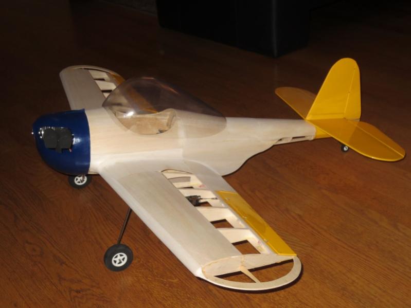

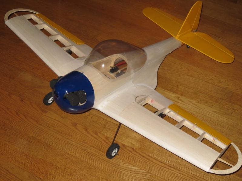

Eindelijk weer wat kunnen bouwen aan de Skycycle.
De laatste stukjes aan de onderkant van de vleugel ingedekt:
Hiervoor heb ik eerst een overheadsheet op de vleugel gelegd en daar de omtrek op overgetrokken.
Daarna de overheadsheet op balsa geplakt met plakband en vervolgens samen uitgesneden.
full
De voorlijst in vorm gesneden en geschuurd:
full
Gaten gemaakt voor de ontvanger, klittenband voor de accu en de connector van de ESC:
full
Na drie schuurbeurten (80, 150 en 400) en wat reparaties ziet het er zo uit:
(ik ben een kei in het beschadigen tijdens het klussen)
full
full

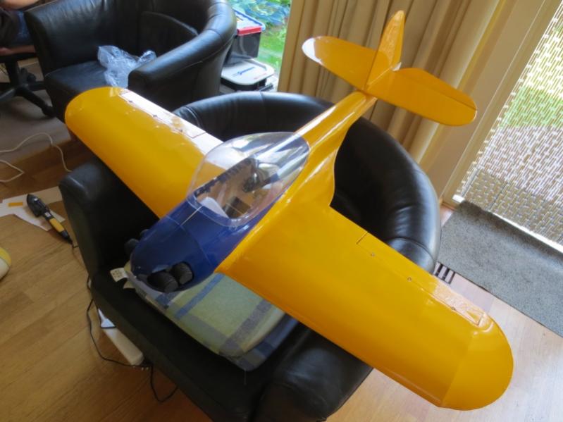

Vanochtend de laatste hand aan de vleugels gelegd en weer even gesspiekt hoe het er uit gaat zien:
full
Begint erop te lijken zo! Nu een mooi metallic kleurtje op de 'motoren' zodat je ze wat beter ziet en als het op tien meter hoogte overvliegt zie je het verschil niet met een echte :)

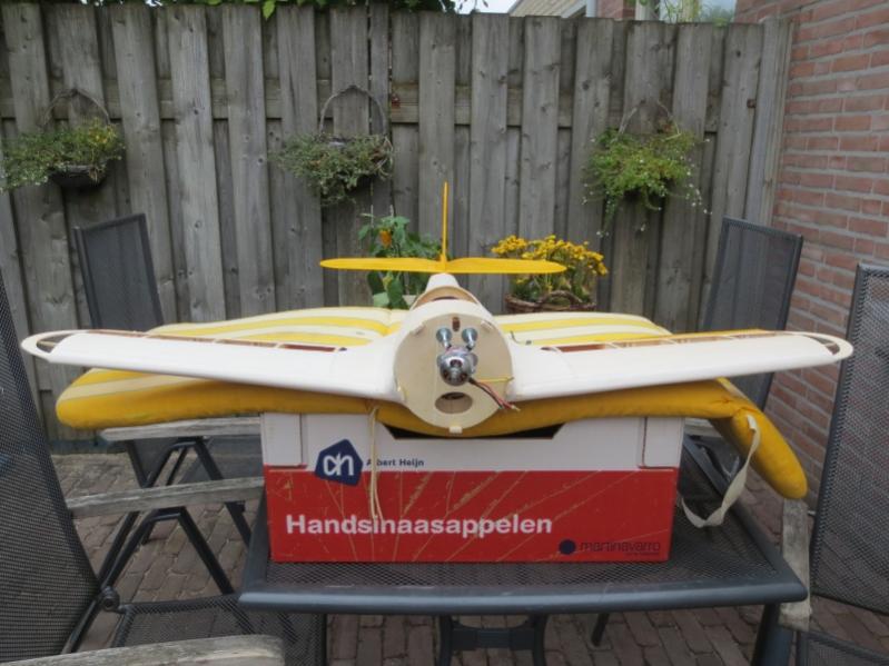

Gisteren nog een paar kleine dingetjes gedaan:
- wielpoten iets verder naar voren gebogen
- bespanning nagestreken
- kleine verstevigingen aangebracht aan de bespanning rond de wielpoten

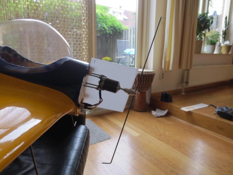

- Een malletje gemaakt en de domping en zijwaartsstelling gecontroleerd:
full
