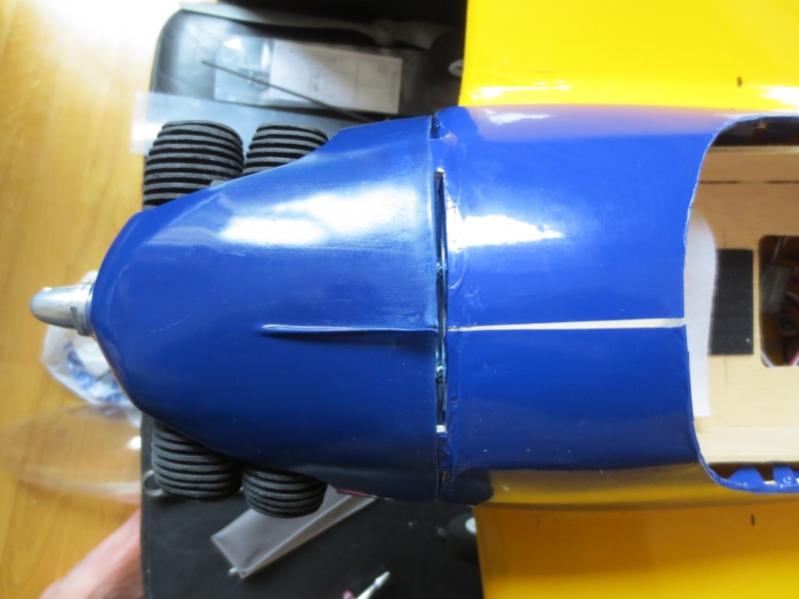

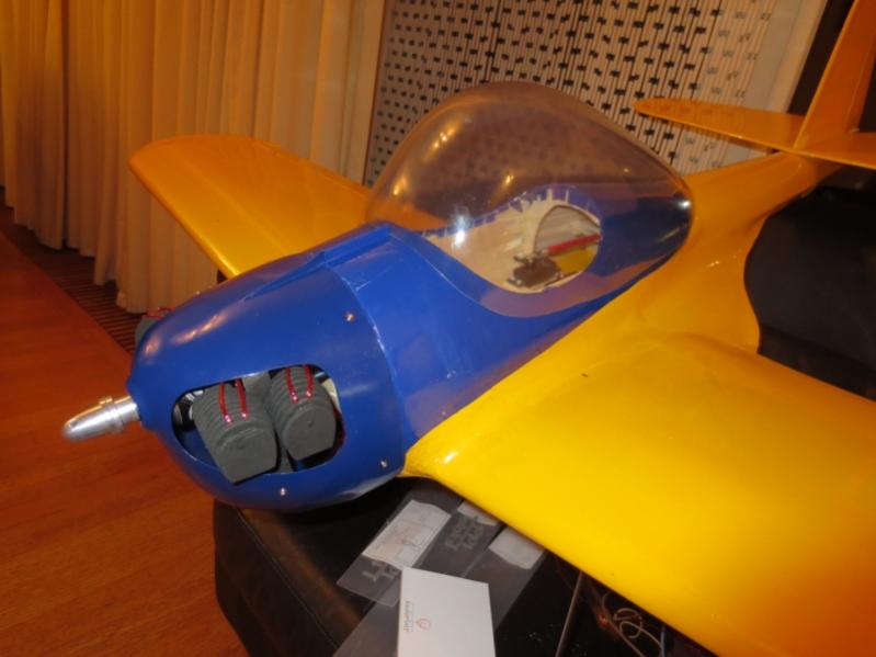

Na het vervangen van de gecrashte motorsteun kan de motorkap definitief geplaatst worden.
Ik heb de motorkap gecentreerd op de as en gemeten hoe groot de opening is:
full
Deze afstand moet er aan de tegenovergestelde kan af.
Eerst netjes aftekenen:
full
En daarna afknippen:
full
De post-it methode:
Ik heb de plaats voor de schroefgaatjes afgetekend op een strookje papier zonder de motorkap.
Daarna de motorkap onder de strookjes op zijn plaats gezet:
full
@Sadkingbilly:
Skoebidoe touwtjes zijn prima bougiekabels.
Daarna boren en vastschroeven.
Ook maar meteen met een latje en wat folie de "schroefrand" doorgetrokken tot de canopy:
full

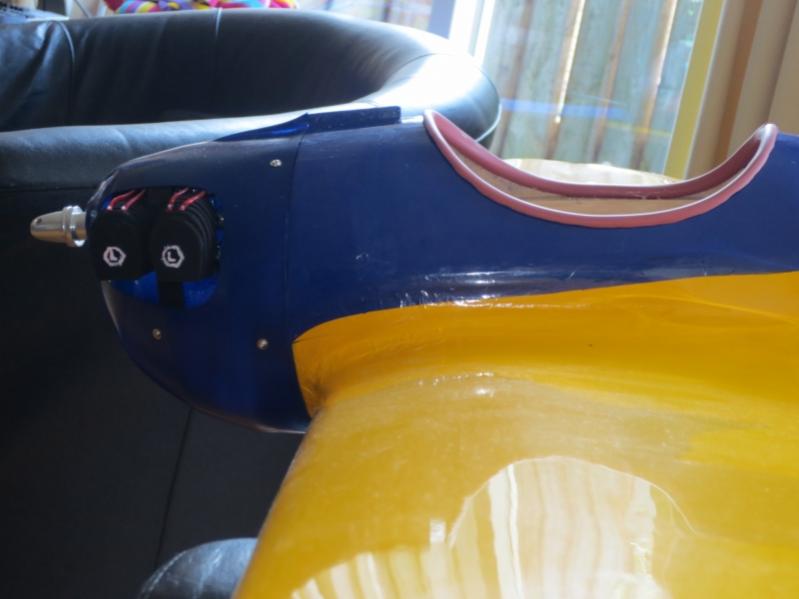

Een paar kleine dingetjes aangebracht:
Het Lycoming logo op de cilinders en een rand om de cockpitopening, gemaakt van de mantel van een elektriciteitssnoer.
full

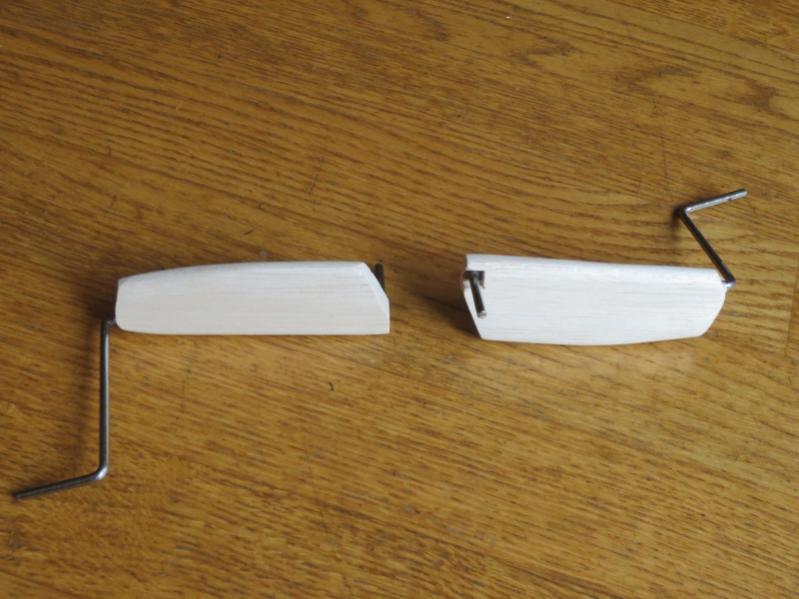

Een mislukte poging om het hoogteroer te repareren, ik kreeg de bevestiging van de stuurstang niet gefixeerd.
Ik zal nieuwe roeren met een andere stuurarm moeten maken.
full
Bij toeval heb ik eindelijk wat documentatie gevonden over de logo's.
Deze heb ik intussen overgetrokken naar DXF tekeningen zodat ik ze kan laten snijden.
full
full
Nieuw stuurarmpje en hoogteroertjes gemaakt:
full
Daar heb ik meer vertrouwen in.

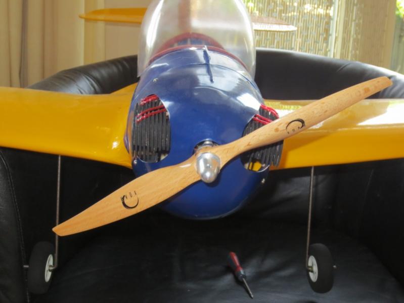

De APC 11x7E Voldeed prima maar een houten prop is natuurlijk veel mooier:
full
Nu nog een manier verzinnen om de canopy vast te zetten, opnieuw balanceren en hij is klaar voor de re-maiden.

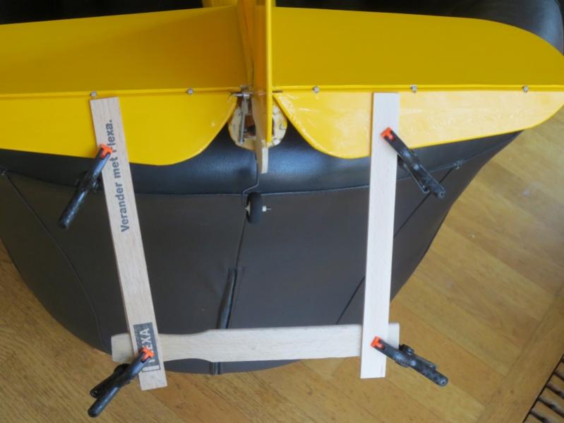

De rolroeren staan flink naar rechts getrimd omdat de vleugel iets krom is. Die ga ik nog proberen wat rechter te spannen. Voor het vliegen is het niet echt nodig maar een vleugel hoort nu eenmaal recht te zijn.

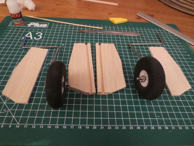

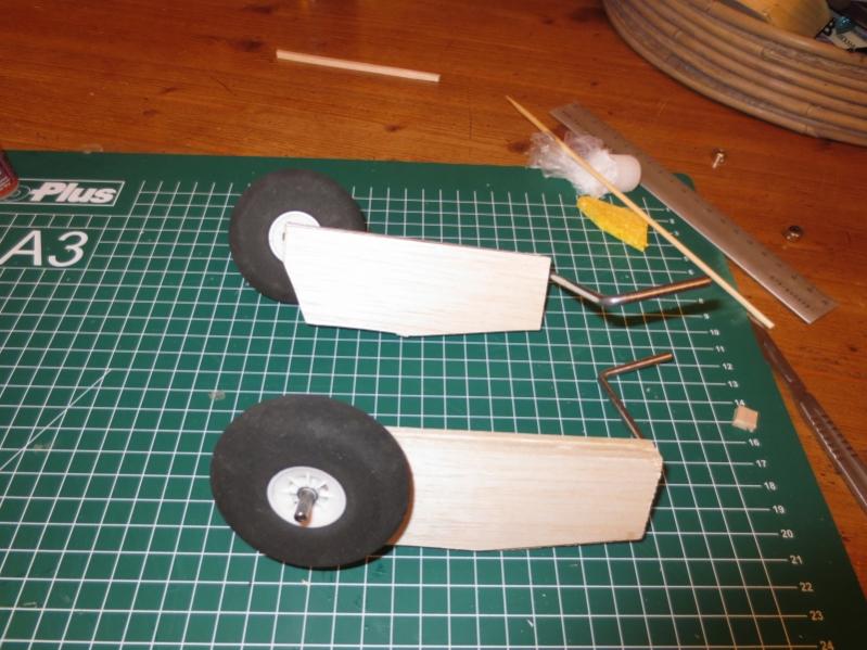

- landingsgestel inkorten en bekleden
