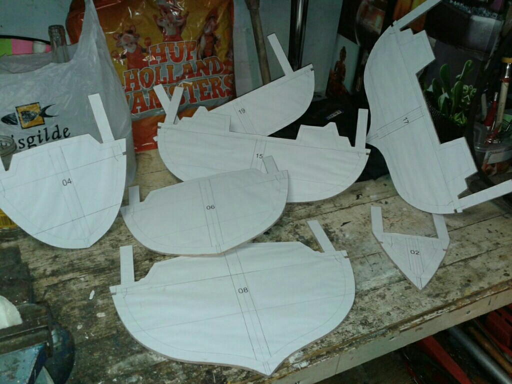

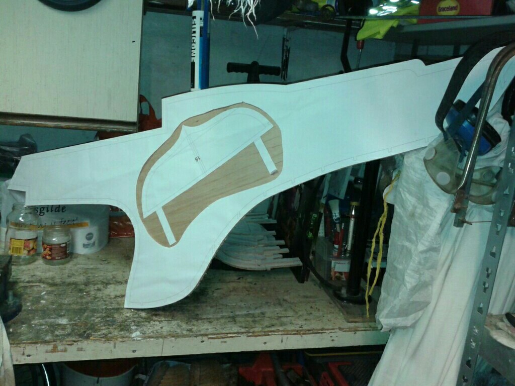

Al enige tijd in bezit een plaat multiplex om daaruit de spanten te kunnen zagen.
Wel van te voren de indeling van alle spanten bepaald om zodoende de plaat hout te laten zagen.

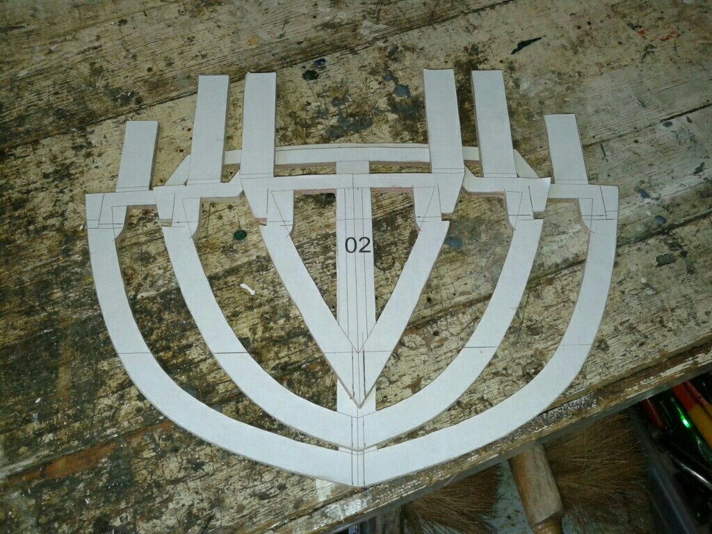

De spanten zijn zo goed als allemaal gezaagd, alleen moet hier en daar nog een inkeping voor de verbinding met het lang spant.

Ter verduidelijking, in tegenstelling tot de Moonriver (m'n andere zeilboot) zijn alle spanten hol gezaagd, zoals bovenstaande foto.

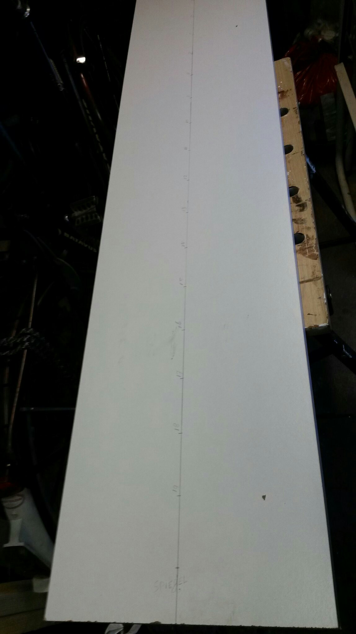

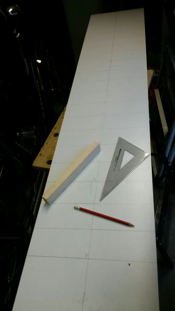

Om de romp goed recht te krijgen een stevige bouwplank toegepast.
full
Na een centerlijn getekend te hebben, haaks om de 7 cm een dwars-lijn getekend, om daarlangs de spanten te plaatsen.

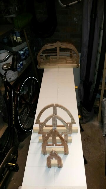

Na de lijnen geplaatst te hebben, een beginnetje maken met de spanten.
full
En met een paar dagen tussenruimte weer verder gegaan met de spantjes.
full
Nog drie spanten te gaan, waarvan ik er 2 nog hol moet zagen.
