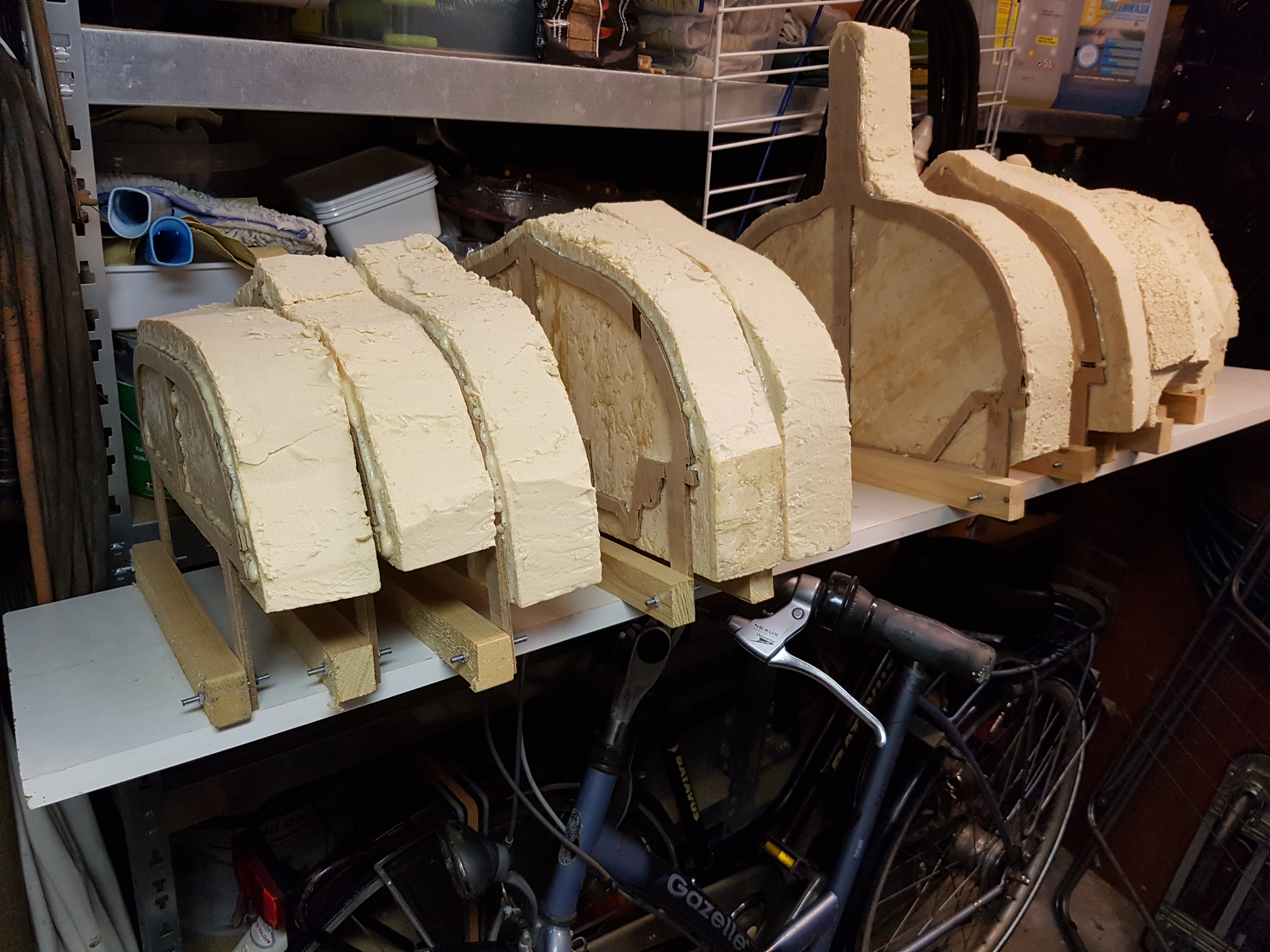

En weer ff een momentje kunnen pakken om wat spantjes te monteren.
En gelijk maar ook een plaatje geschoten.
Vanwege gebrek aan ruimte, en dat het buiten alweer donker is, is de foto niet echt professioneel.
Nog 5 spanten te gaan.
Wordt vervolgd...
Voor de geen, die de foto nauwkeurig bekijkt, het volgende.
Bij het starten van het project had ik de gedachte om de spanten te voorzien met latjes om de romp te realiseren.
Ergens verleden jaar besloten om de spanten op te vullen schuimplaat.
Nu zit er harte op hart tussen de spanten 7cm en zijn de plaaten 6cm.
Dus dan maar bedacht (eerder afgekeken van een ander project hier op het forum), om de tussenruimte tussen schuimplaat en eerstvolgend spant op te vullen met purschuim.
Dus ja, dit moet natuurlijk ook nog gebeuren.
Maar voor ik zover ben, wil ik hetgeen aan plaat wat op de spanten zit eerst in grove lijn alvast in model brengen.
Dit alles ter verduidelijking op bovenstaande foto.
