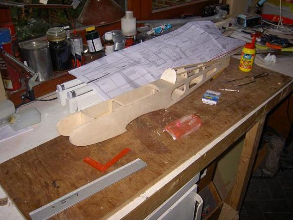

bouwverslag sig fourstar 40 UPDATE: nieuwe motor os 46 ax
toch weer een kleine update deze keer zonder foto`s die volgens nog:
-2de vleugel helft is klaar om beplankt te worden
-1ste vleugel helft alvast grof afgewerkt rande netjes afgerond enz.
kan iemand mij aan wat foto`s helpen van de servo bevesteging in de vleugel?
staat namelijk niet erg duidelijk in de handleiding.

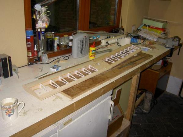

kleine vordering
2de vleugel bijna ruwbouw af
alvast een uitsparing gemaakt voor de servo.
kan iemand mij aan detail foto`s helpen van de vleugel zonder folie?
zijn namelijk wat onduidelijke punten.
- bevesteging servo?
gr.

De rolroer servo komt in dat gat boven in de vleugel. Daar overheen plak je een plaatje triplex met een gat waar de servo presies in past.
Succes met de bouw verder.
