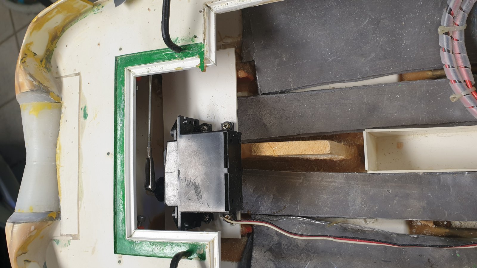

Ben met de roeren bezig.
Op dit moment zit er een koppelstang tussen.
Maar is dit niet beter?
Als bij mij de aandrijf stang los komt op het roer. Heb ik beide roeren niet meer.
Bij onderstaande ontwerp zou ik dus altijd 1 roer houden.
Mvg Ronald
Wat is de kans dat je je roeren niet meer kan bedienen ? Tuurlijk je kan het aanpassen. Wat je ook kan doen is beide motoren onafhankelijk bedienen dan kan je altijd je boot naar de kant sturen bij roerproblemen . Het is maar wat je zelf prettig vind. Uit ervaring weet ik dat de kans zeeeeeer klein is. En als dan ook nog de motoren uitvallen , ja dan kan je ook nog een zwembroek meenemen naar de waterkant. Eventueel met meerdere gaan varen als je niet kan zwemmen , ,,,,is ook veel gezelliger. Mijn optie met 2 motoren is altijd onafhankelijk laten werken.
Rene
Ronald je kan ook met een MASTER-SLAVE schakelaar varen. Beide motoren op 1 stick (links) schakelaar om : linker motor op linkse stick en rechter motor op rechterstick om te manoeuvreren. Staat een paar posts terug, super handig vind ik zelf. Of elke motor permanent z,n eigen stick. Wend ook.
Kijk maar wat je prettig vind.
Rene
Oke...kan ik ook eens proberen.
Moet alleen nog op zoek welke vaarregelaars er dan in moeten.
Heb nu een Robbe Maxi 600 vaarregelaar....antiek...hahaha
Mvg ronald
Antiek of niet ...is een goede regelaar. Kan je er geen 2 kwijt. Ik weet het ze nemen meer ruimte in maar 2 nieuwe kopen is ook wat. Misschien op MP. Of EBAY te koop . Of wellicht in het GEVRAAGD hoekje. Je weet maar nooit.
Rene

Weer een vraagje.
Me boegschroef zit nu op de zelfde knuppel als de roeren.
Naar links en rechts is me roer.
Naar boven en beneden de boegschroef.
Nu heb ik in de robbe F14 ook een multi switch zitten.
Met twee schakelaars met drie standen.
Midden.....naar boven....en naar beneden.
Kan je op deze schakelaar ook de boegschroef zetten?
Ga er dan van uit dat snelheids regelaar dan voluit stuurt?
Of gaat dat niet?
Mvg ronald

Boegschroef heb je op de HH in principe niet nodig als je beide motoren onafhankelijk van elkaar laar draaien. Dan kan die schuit draaien op een Euro. Dan zou je kunnen volstaan met een dummy-boegschroef.
Wil je de boegschroef wél werkend maken:
Waarom niet een relais aansluiten op je Multiswitch?
Daarmee kun je bijv de plus-draad van je servo-kabel richting regelaar van de boegschroef onderbreken of juist doorverbinden.
Schakelaartje omlaag: de min richting regelaar van de boegschroef is onderbroken.
Schakelaartje omhoog: de min richting regelaar is doorverbonden.
Beetje old school misschien, maar goed, je regelaars en motoren zijn ook old school...:)
En nog iets: heb je nu plakken lood als ballast achterin?
Prima, als dat spul je model in evenwicht en op de waterlijn houdt, maar... ik vind het nogal veel... Ik heb zelf met de HH gevaren, maar kan me niet herinneren dat ik zoveel lood nodig had. Het achterschip ligt van zichzelf al vrij laag op het water.
