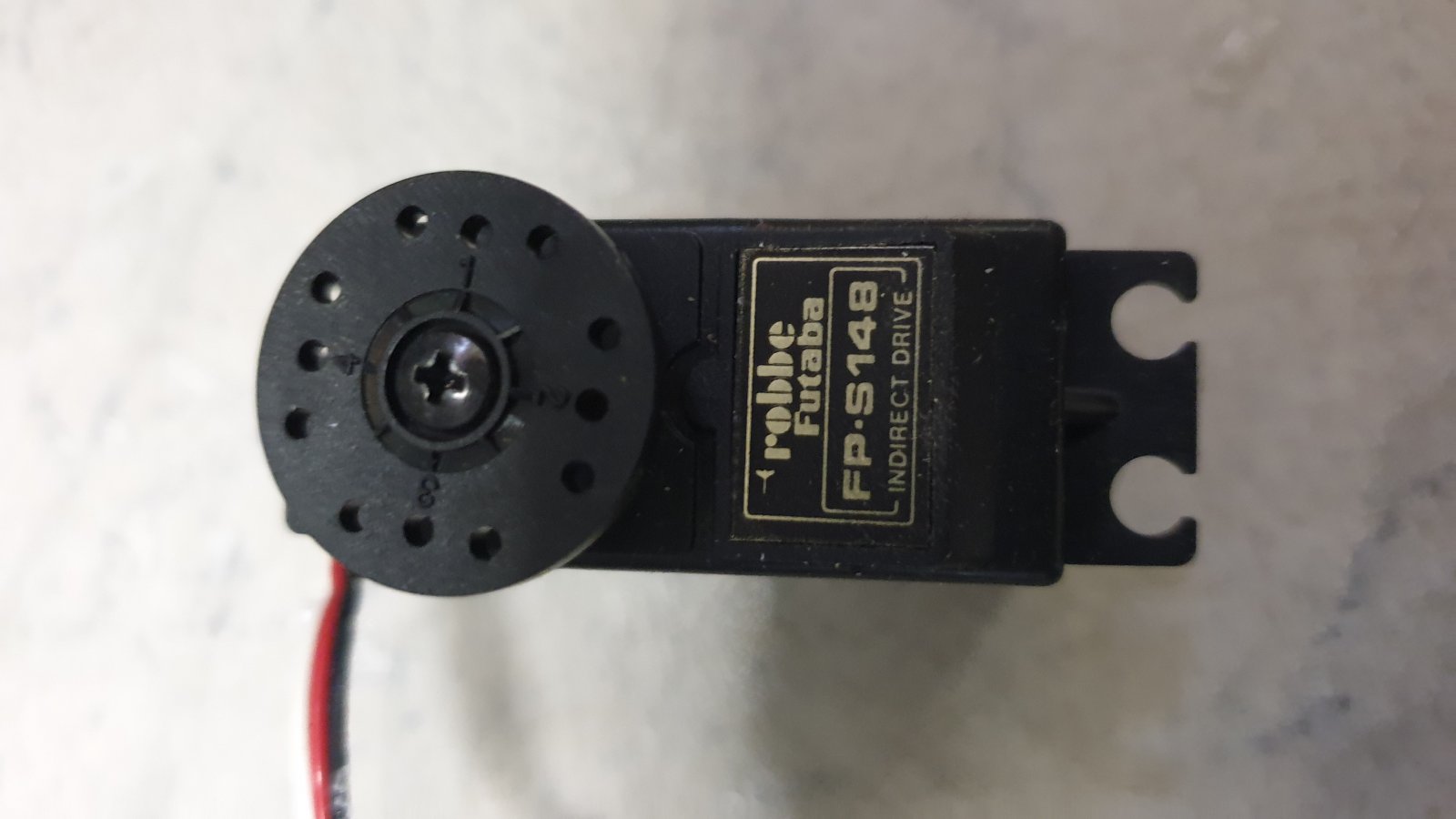

    1 vaarregelaar aan gesloten met BEC.
    Op de ontvanger alleen 1 x roer en dus 1x vaarregelaar in geplugd.
    Vaarregelaar werkt.Alleen als ik een paar keer de roeren beweegt.Stopt de vaarregelaar.
    De accu's zijn vol geladen.
    Blijkbaar trekt de roerservo te veel????
    Hier na de rode draad los genomen uit de vaar regelaar.
    Roer servo doet het gewoon dan.
    Alleen werkt de vaar regelaar niet zonder de los genomen rode draad? 20210516_074511.jpg
    Wat doe ik fout?
    Roer servo
    Mvg ronald

    Yes....... werkend.
    Bleek toch een slechte roer servo te zijn.
    Deze vervangen.En alles werkt.

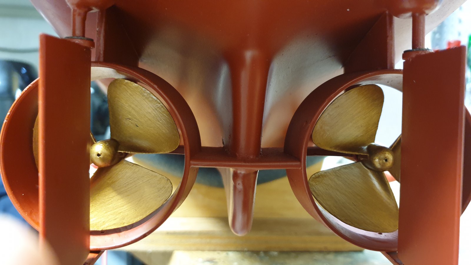

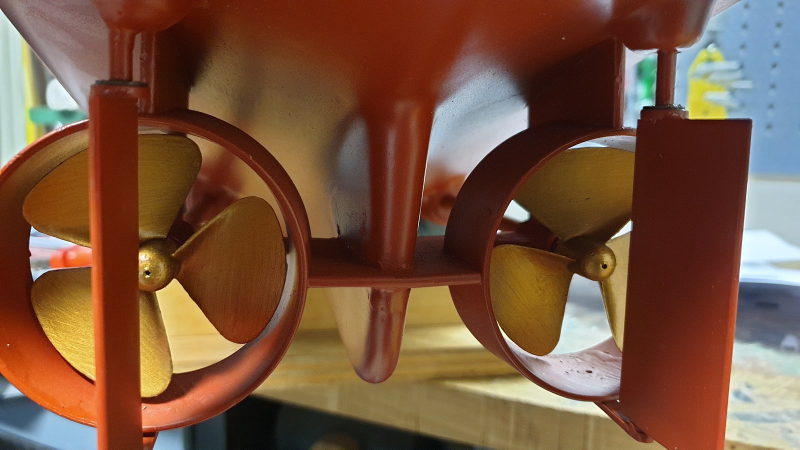

    Nu nog even de schroefbladen uit zoeken.
    Links/rechts.
    En uitzoeken als de schroeven naar binnen of naar buiten moeten draaien.
    Mvg ronald

  6. Ronaldp
    Ronaldp
    2 mrt 2006
    701
    Maassluis
    Heb beide schroeven naar buiten draaien.
    Als het goed is ..zitten de schroeven nu ook juist om.
    Mvg ronald

    Goed dat de ompoolmodule weer werkt een ja de schroeven draaien naar buiten toe om vooruit te varen.
    Nog veel bouw plezier.

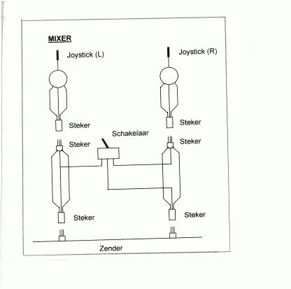

    Vandaag de zender Robbe F14 aan gepast.
    Volgens onderstaande schema:
    Eerste poging ging fout.
    Had de draadjes van de rechter joystick.Verkeerd om aan gesloten.En dan werkt het niet.
    Heb ik de schakelaar naar voren staan?
    Dan draaien beide schroeven.
    Schakelaar naar beneden.
    Linker joystick.....linker schroef
    Rechter joystick......rechter schroef.
    Ben er heel blij me.
    Klaas thanks.
    Mvg Ronald
