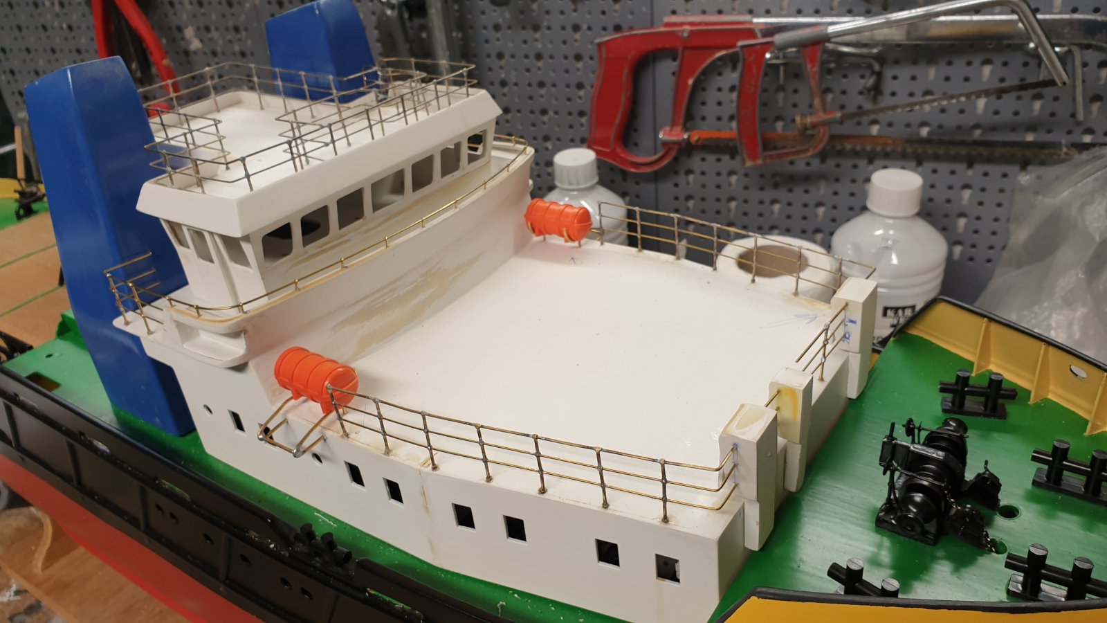

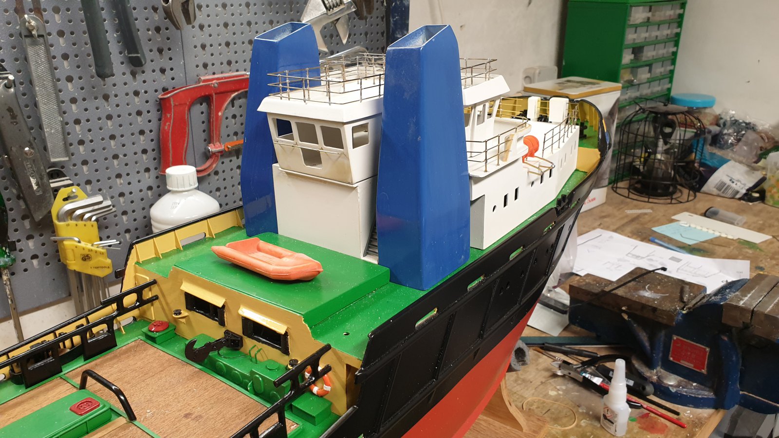

    Ik moet ook in verband met vervoer het dak met aansluitingen er af nemen, aan dat dak zitten 12 aansluitingen.
    Ik heb het zo gedaan :)
    grt Peter

    Als ik het goed zie...zit je dak vast dmv van de stekker verbindingen?

    Ja die houden hem prima op zn plaats :)

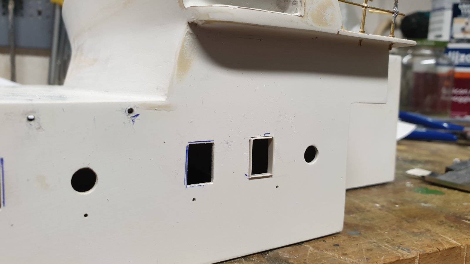

    Me eerste patrijs poort in accomodatie.
    Eerst patrijs poort 1mm groter moeten vijlen.
    En daarna L hoeklijn erin gelijmt.
    Nu nog kijken hoe ik het miniscule kiertje buiten langs patrijspoort netjes dicht krijg?
    Vol laten lopen met grondverf?
    Mvg ronald
    Laatst bewerkt: 10 jun 2021

    Ronald, probeer het eens met HUMBROL model filler.
    Deze is geschikt voor kleine scheuren en kieren.
    Succes met de hobby.

    Of met " Motip afwerkplamuur " bestaat in een tube van 200 gr.

    Eerst test patrijs poort maken was dit.
    Vond het niet echt netjes.
    Te vierkant in de hoeken.
    Tweede poging
    Ops foto staat niet recht.
    Persoonlijk vind ik dit raam mooier.
    In de hoeken is het nu iets rond.
    Mooiste zo zijn om de ramen te printen met 3d printer.
    Maar die hebben we niet.Dus dan maar op deze manier.
    Mvg ronald

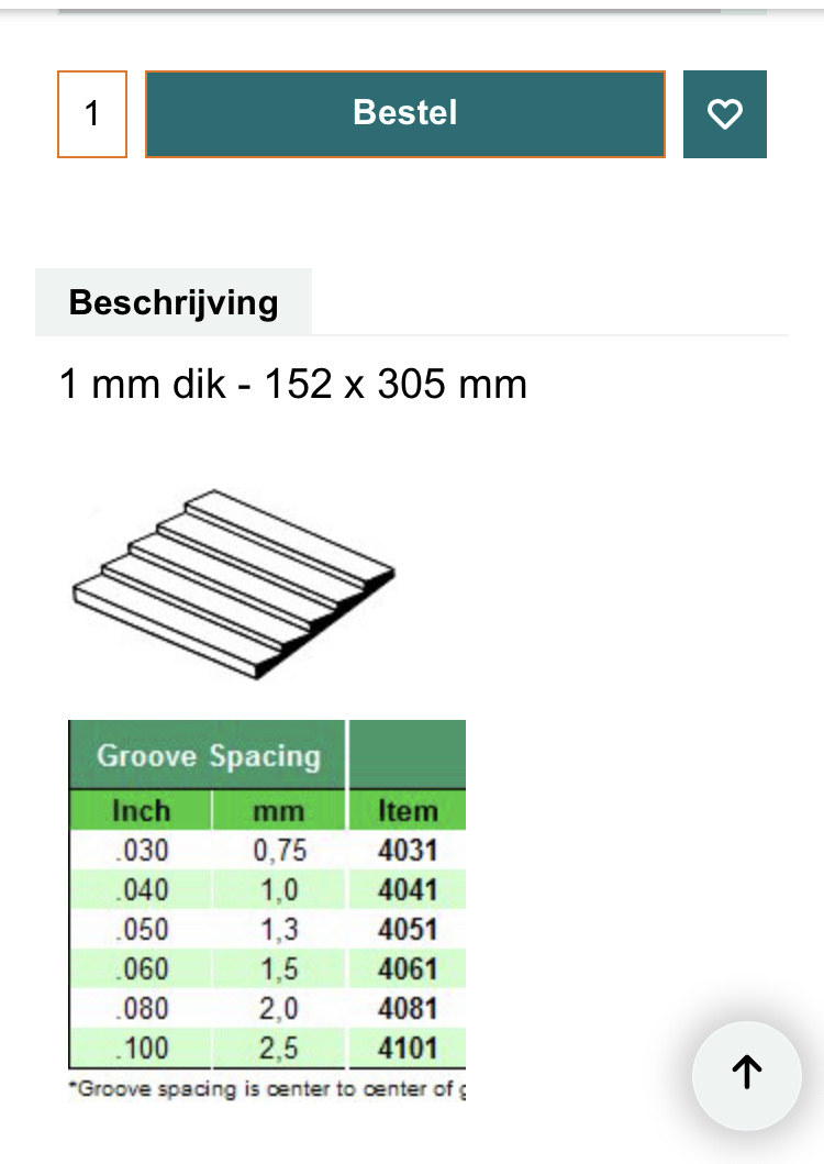

    Op bovenstaande foto zie je de luchtroosters .
    Wil deze maken van evergreen strips.
    Maar welk maat strips heb je hier voor nodig?
    En welke maat bij accomodatie ingang?
    Mvg ronald

    Ronald is dit iets ? Dan is het een randje eromheen op de juiste maat. Dat scheelt weer een hoop geplak
    Gr Martin

    Ziet er goed uit.
    Waar is zo iets te bestellen?
    Mvg ronald
