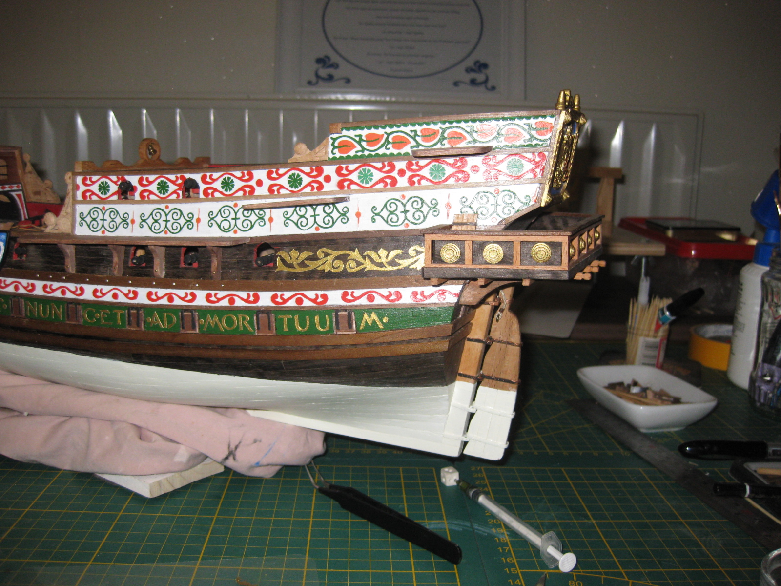

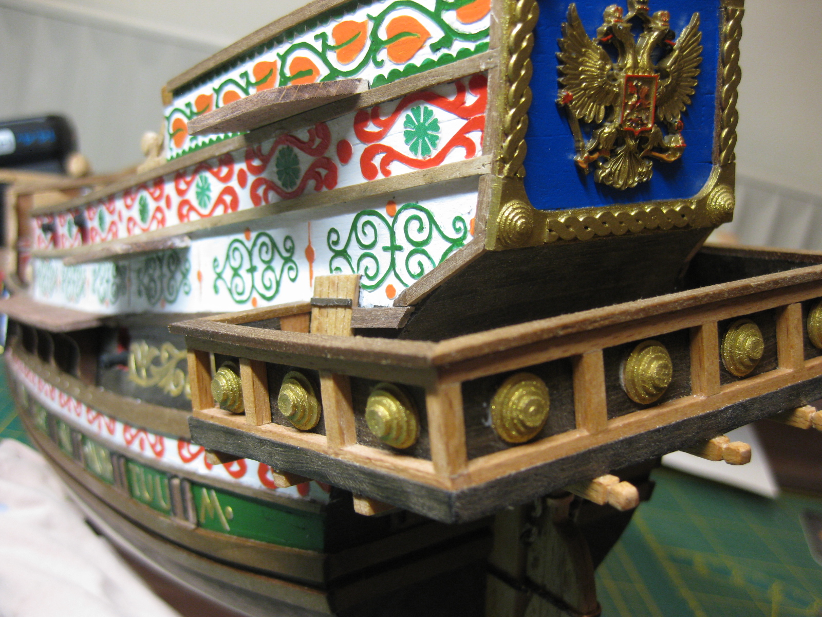

    Het balkon.

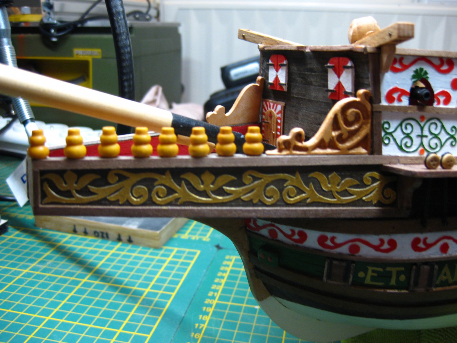

    Ik wilde iets, geen gefreutsel maar een degelijk ornament. van hout.

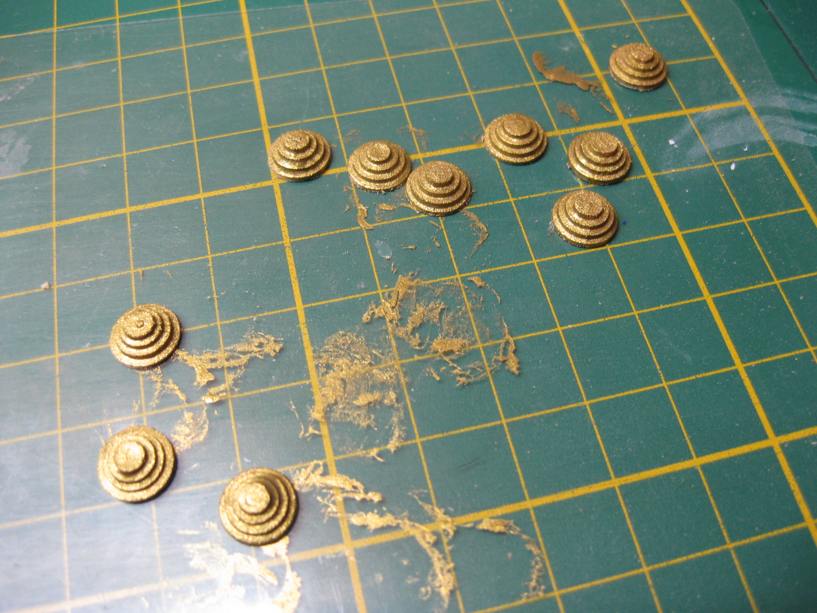

    Eerst een balkje van kersen gezaagd van 1x1x10 cm en dit in de draaibank rond gemaakt met een diameter van 8,5 mm
    Dan kleine tonnetjes gedraaid (10 stuks) en deze goud geverfd (helaas vergeten foto's van het proces te nemen, maar het eindresultaat zegt genoeg denk ik)
    Het eind resultaat.

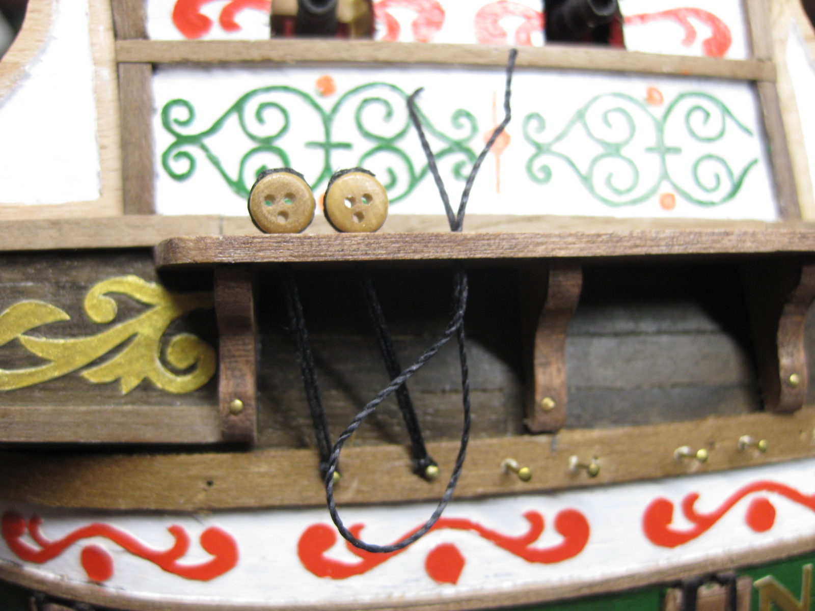

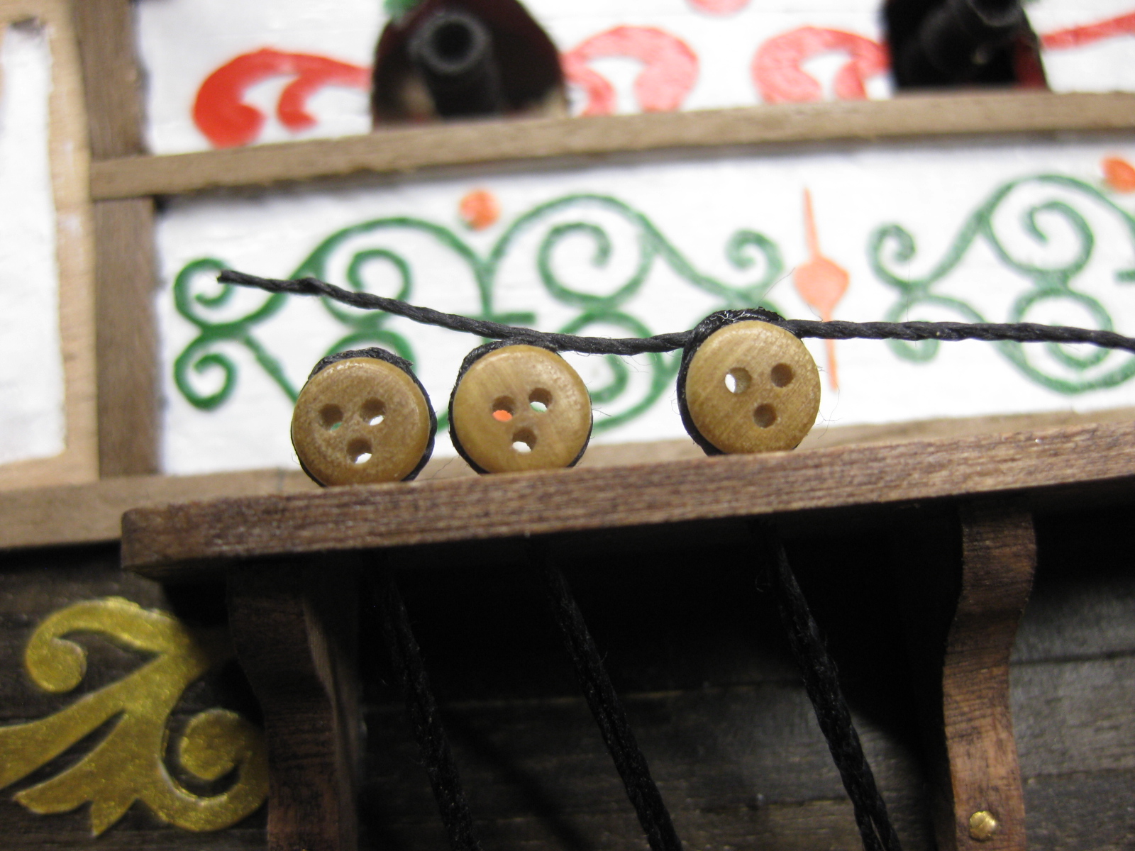

    Een klus waar ik eigenlijk tegenop keek.
    Maar door @pietsan zijn methode een makkie

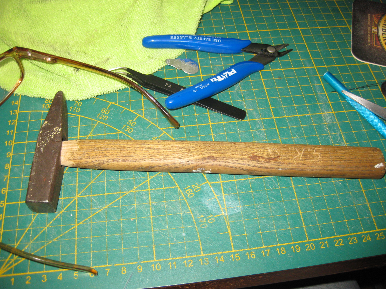

    En met nagelen ging het niet goed, mijn hamertje dat nog van mijn vader is geweest en dus al minstens 60 jaar oud is. Was een beetje gammel. De kop zat los. Dus die eraf gezaagd, steel bijgewerkt, kop er op nieuw op en een nieuwe metalen spie erin.
    Het is een handig klein hamertje, waar ik best zuinig op ben. :)

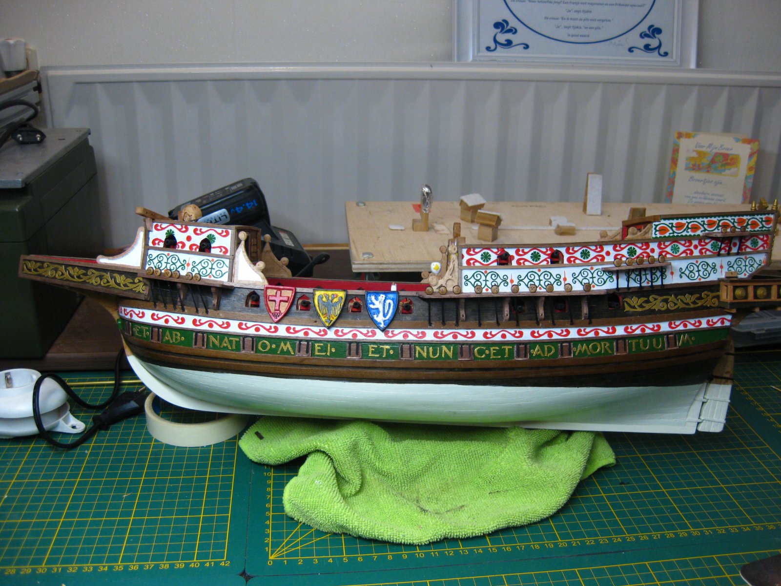

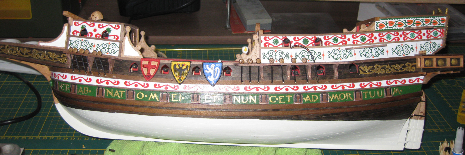

    1 kant is nu klaar.
    Vandaag andere zaken gehad. Autootje op de apk. En hij is goed gekeurd. Pak van mijn hart.
    en ik ben wat gaan experimenteren met foto's maken, mijn canon digital IXUS 90IS ingesteld en verschillende instellingen. Ik hoop dat deze foto mooier is als al die anderen die ik binnen nam

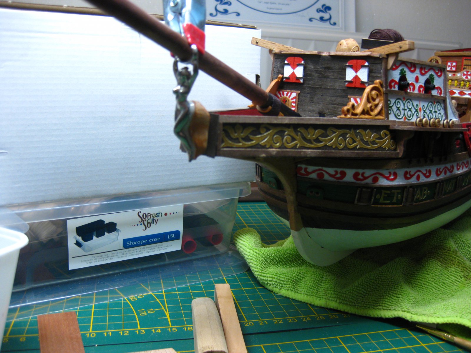

    Ben er al klaar mee. Ga nu verder met reling en boegspriet. En een trappetje moet ook nog.

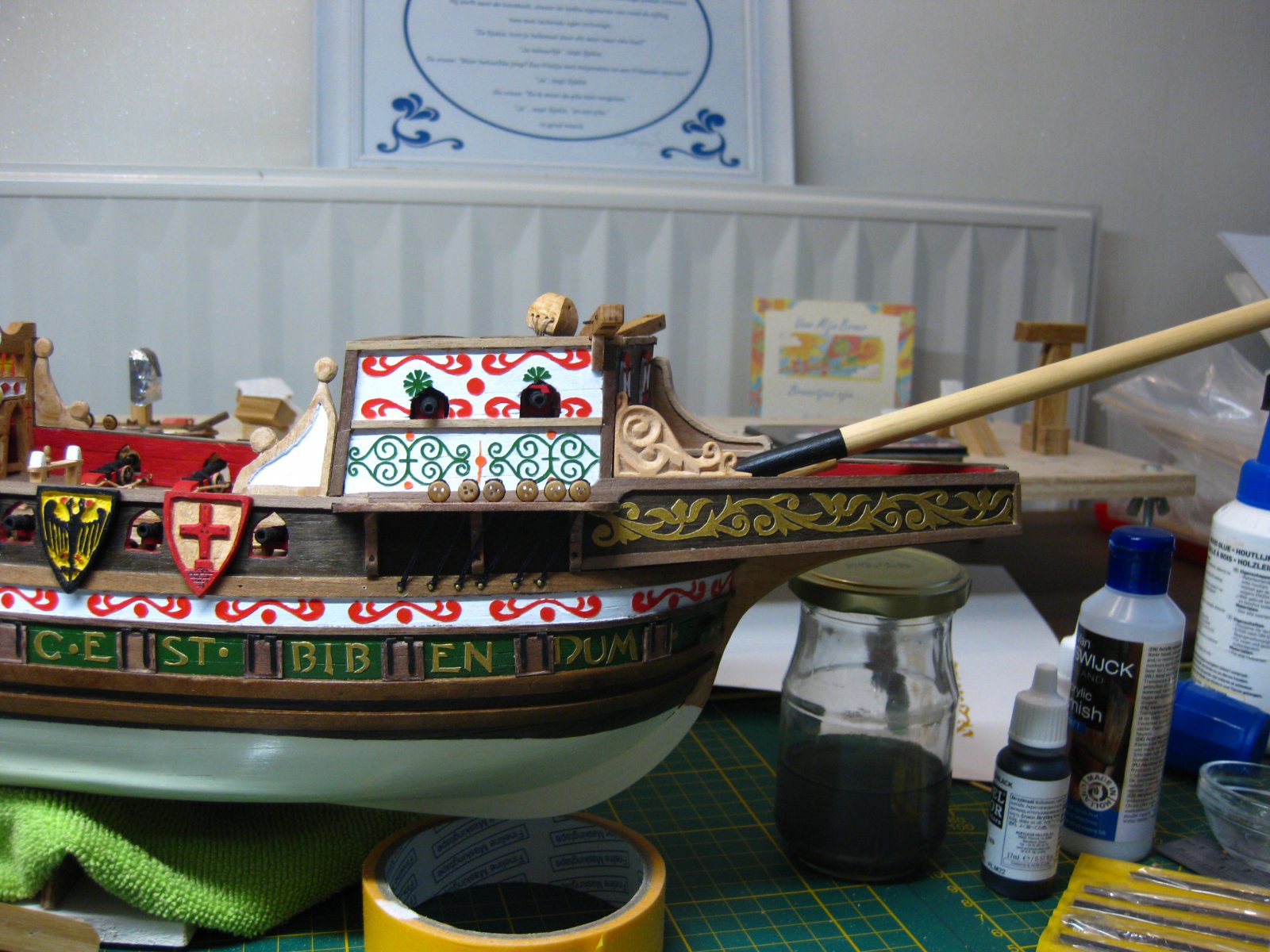

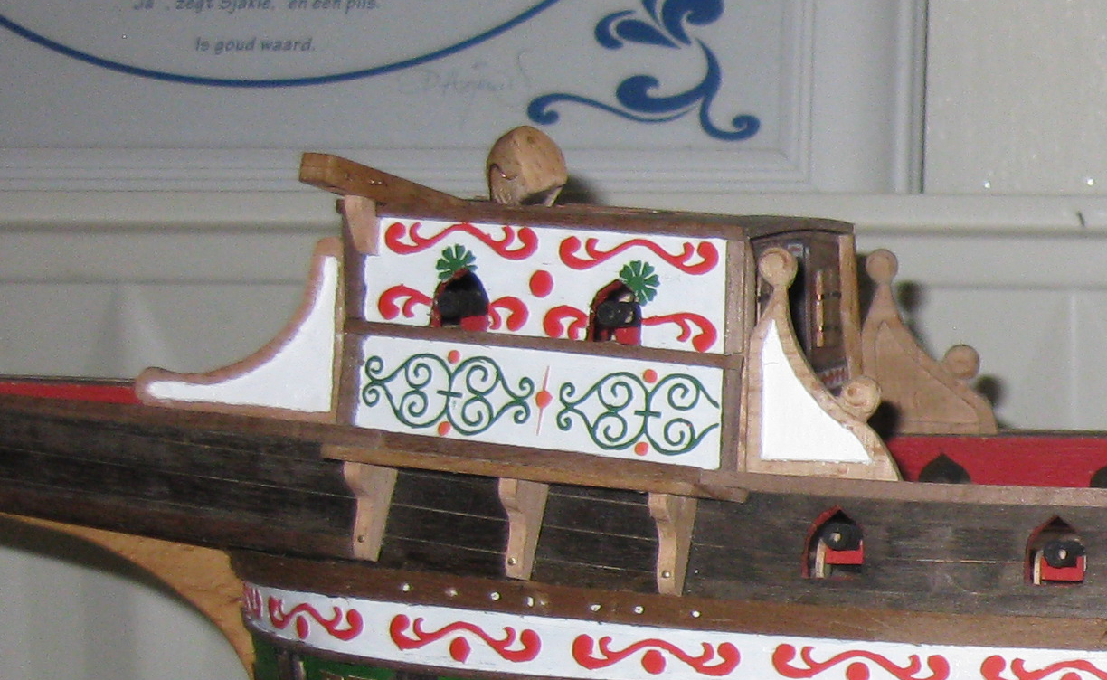

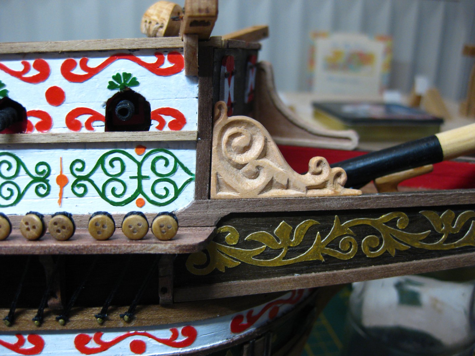

    Bezig met de boegspriet en die zit nu vastgeplakt en moet 24 uur drogen voordat ik verder ga met hem te fixeren met duvels die ik doorboor.
    maar eerder zei ik al dat een en ander aan het voor kasteel mij niet beviel.
    Dus maar begonnen om dit aan te passen. De eerste is klaar en kan erop.
    de juffers aan deze zijde van het kasteel zitten niet goed. Die moet ik opnieuw plaatsen als de fokkemast staat.
    ThVo, SjorsZ, TIMBERWOLF en 2 anderen vinden dit leuk.

    weer heel netjes.
    ja de jufferblokken staan niet echt goed 1 schot en je want vliegt aan flarden dus proberen niet voor de geschutsluiken te zetten.
    ze staan presies ook vrij ver naar voor je eerst blok zou moeten beginnen aan de achterkant van je mast en dan zo verder naar achter
  13. pietsan
    8.207
    Nog steeds bezig met de decoratie zie ik en ik moet zeggen dat het er prachtig uit ziet allemaal, dat heb je echt mooi gemaakt!!

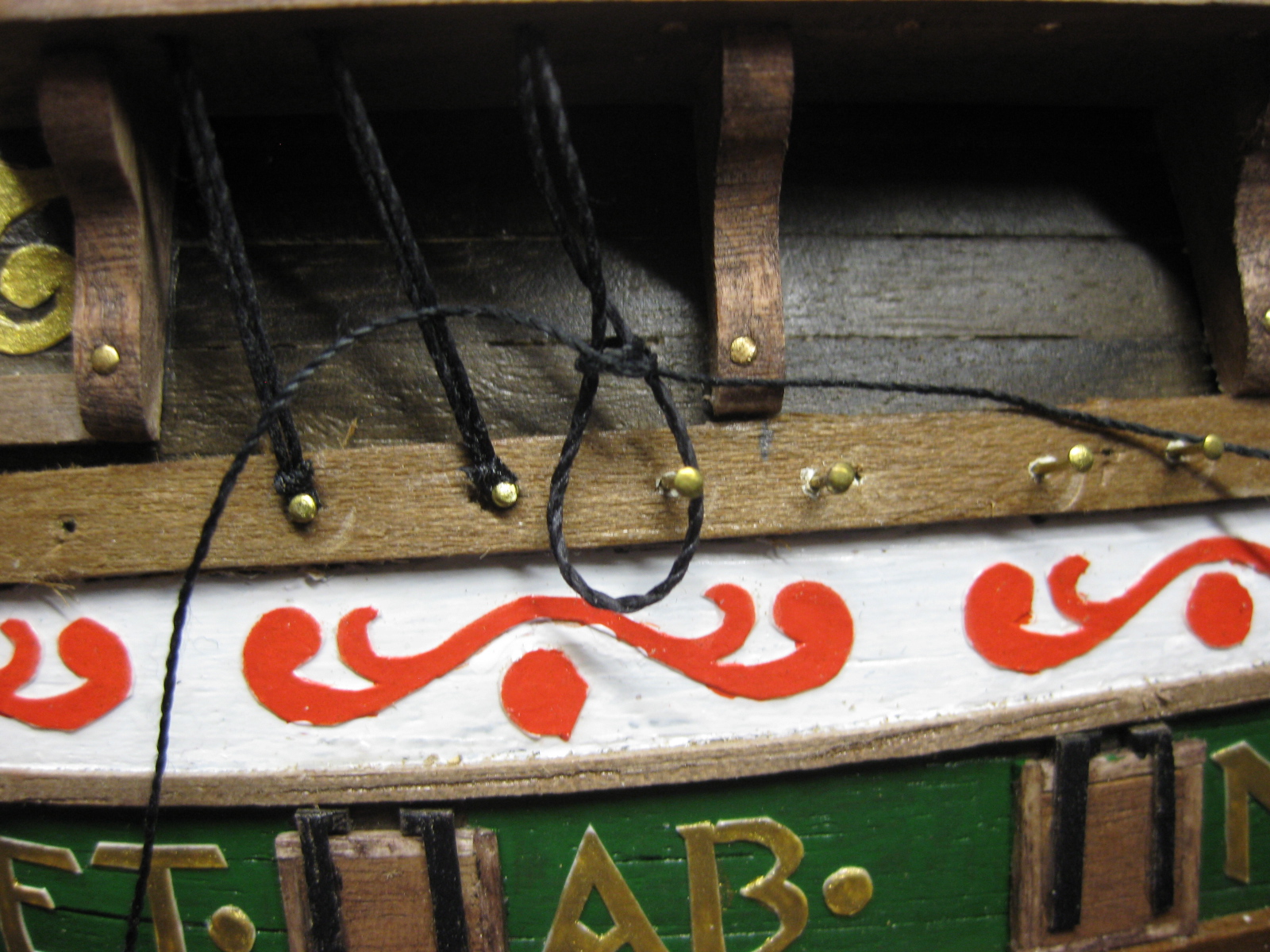

    (voor de juiste positie van juffers en puttingijzers kun je het beste de masten in je model zetten en via een touwtje aan de masttop kun je dan precies bepalen waar en met welke hoek je het één en ander moet bevestigen)
  14. Stephan Kertész
    Stephan Kertész
    7.781
    Dank je wel voor het compliment Piet. En dat met die juffers had ik gedaan. Maar ik bleek later ook een gaatje over te hebben in de rust. Dus ik denk dat daar een potlood puntje heeft gezeten dat ik naderhand geboord had dat niet nodig was. En met die schele ogen van mij zie ik het soms te laat. dus de spijkers van de puttingijzers (is eigenlijk touw:)) zitten goed, maar de juffers hadden een gaatje naar achteren gemoeten.
    En eerlijk gezegd lijkt er geen eind te komen aan de versiering :p Ik zie iedere keer een verbetering. Maar dat houd me aan het werk. Alleen nog die 2 achter het voor kasteel vervangen. En nog iets verzinnen onder de boegspriet. Ik was aan een mooie blote dame aan het denken :stout:, tja ik heb namelijk een oude sleutelhanger die precies past. Ik verras jullie wel.

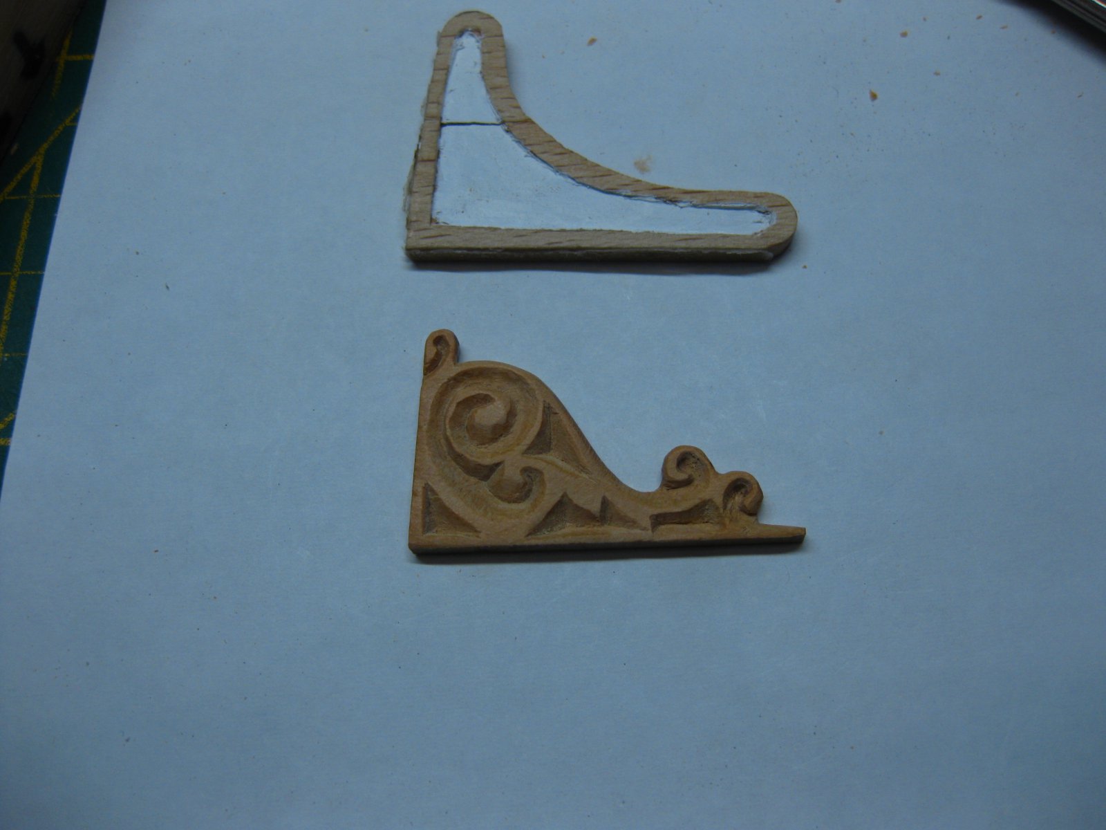

  16. Stephan Kertész
    Stephan Kertész
    7.781

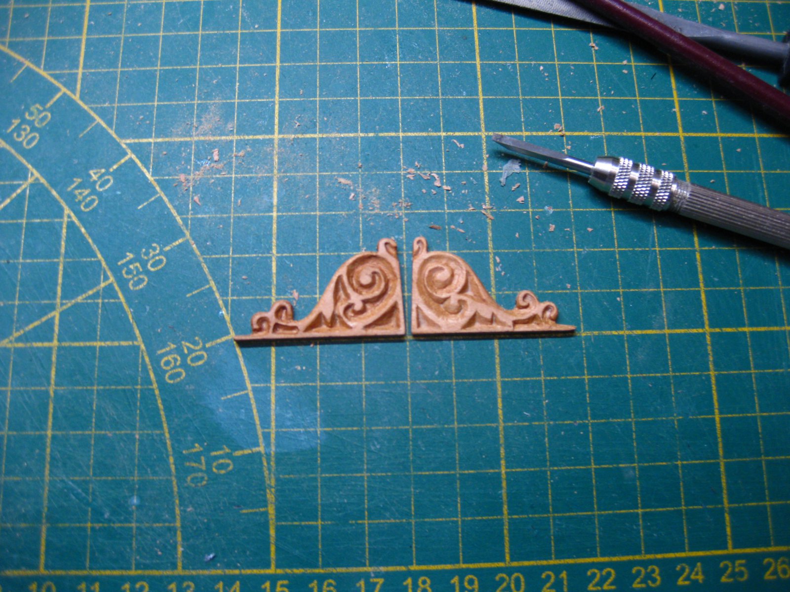

    Dank je wel Arno. Ik krijg ook steeds meer handigheid erin. De laatste was moeilijker, het hout (kersenhout) leek anders van structuur terwijl het van hetzelfde zaagdeel is. Mijn ontdekking was dat dit deel min of meer te heet was geworden tijdens zagen in de tafelzaag. Dit zag je ook aan de donkerbruine kleur van het hout na zagen. Hierdoor zaten er harde stukken in het hout. En dat is moeilijker met snijden/frezen. Je schiet dan uit. Maar het is goed gekomen.

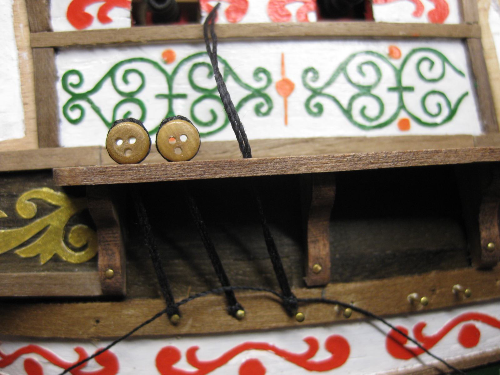

    Die rolletjes voor de reling, dat is perenhout. Eigenlijk zijn dat een soort kralen. Maar ik kan die mooi gebruiken voor de reling.

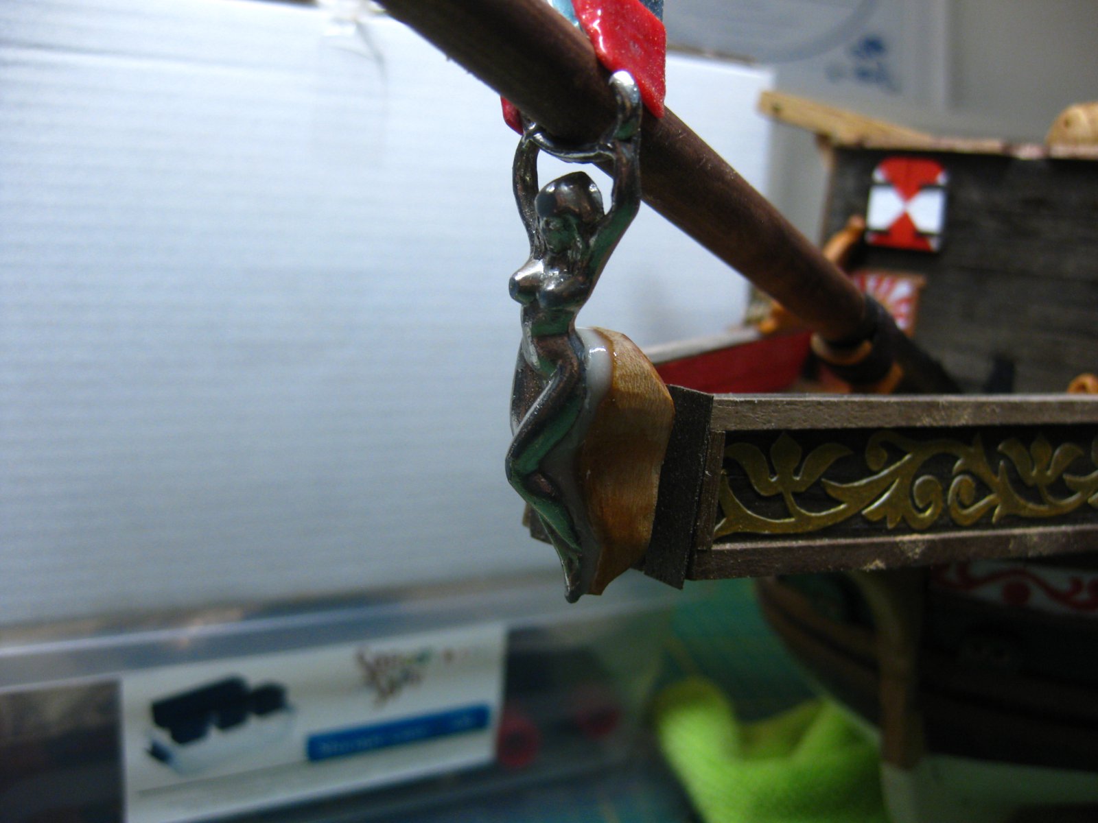

    En mijn blote dame zit ook voor tegen het galjoen. Die dame heb ik al vanaf mijn 16e. hing altijd aan mijn sleutelbos, maar ligt nu al jaren in een doosje met juwelen van de directeur. Het is dat ik hem laatst tegenkwam toen ik op speurwerk was voor allerlei attributen die ik kon gebruiken :p, met natuurlijk de nodige tegenspraak uit de directievleugel. Maar die dame was de mijne. En ik denk dat zij zo mooi ertegenaan past.

    Eigenlijk kon dat niet in het katholieke Spanje.....:rolleyes:

    ja als je dan weet dat er op elk schip minstens 3 priesters aan boord waren , je zult in die tijd voor minder in je blote reet op het galjoen zitten om te schijten :D
    maar het is een mooie dame hoor
