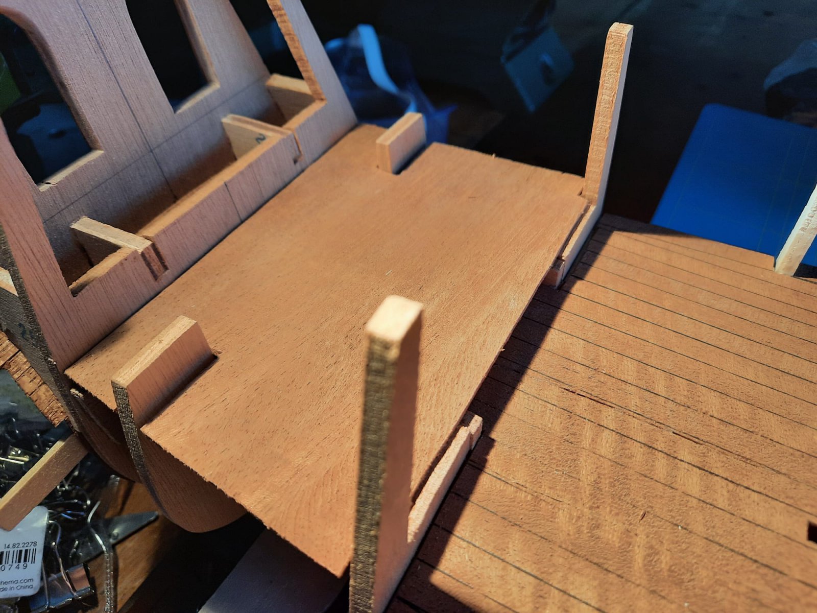

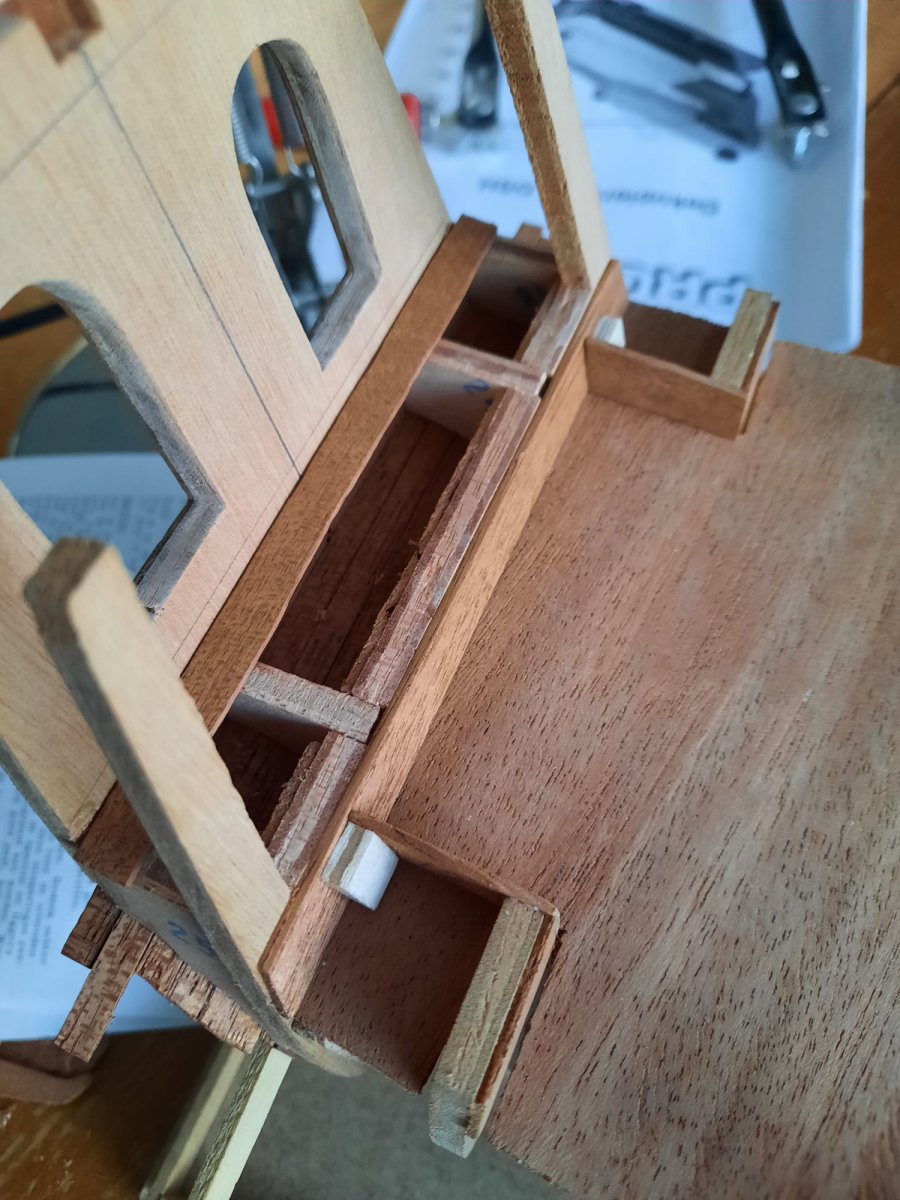

Het werd tijd om het dek te plaatsen. Dit is een groot stuk fineer dat tussen de spantjes geplaatst wordt. Fineer is natuurlijk vrij kwetsbaar in plaatvorm en ik had mijn dag niet en was ongeduldig dus... Krak zei het dek. In een opwelling heb ik toen het hele dek in twee stukken gebroken. Ik dacht eigenlijk dat dat helemaal niet zo'n slecht idee zou zijn, want een ingeklapt dek kan je makkelijker plaatsen. Volgens mij was het ook een Kolderstokmodel waarbij dit zo werkte, maar dat weet ik nou niet meer zeker. Maarrr... gewoon maar doormidden breken is natuurlijk niet slim. Te laat schoot mij te binnen wat mijn vader zegt: "Met beleid!" Ik had het fineer beter netjes in het midden kunnen doorsnijden.

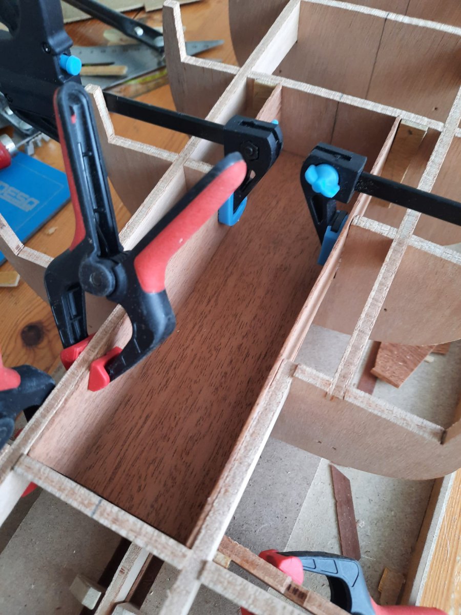

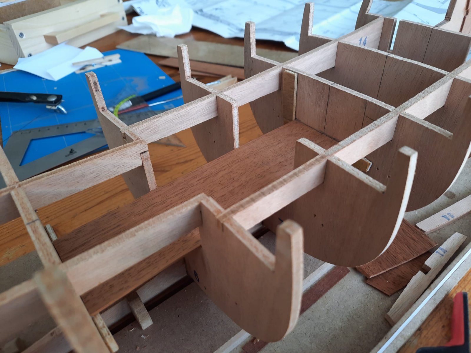

Alvorens het dek te plaatsen moest eerst een soort bakje gemaakt worden, direct onder de openingen in het dek. Volgens de bouwbeschrijving zou dit bakje aan de uiteinden bij de spanten geen steun hebben. Dat gaat mij toch te ver: een plaatje fineer dat in de lucht hangt. Ik wil er wel enigszins druk op kunnen uitoefenen... Dus zelf een eenvoudige constructie gemaakt van wat reststukjes triplex:

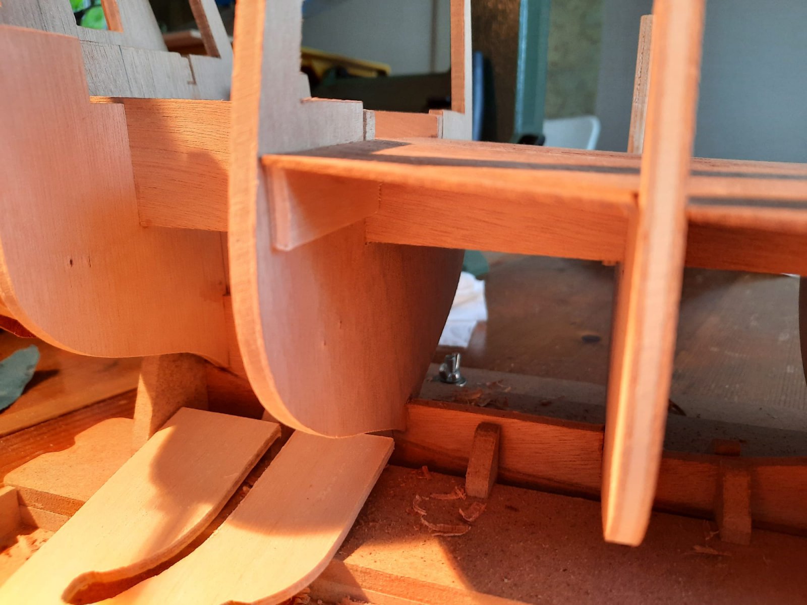

Met de zijwanden gemonteerd:

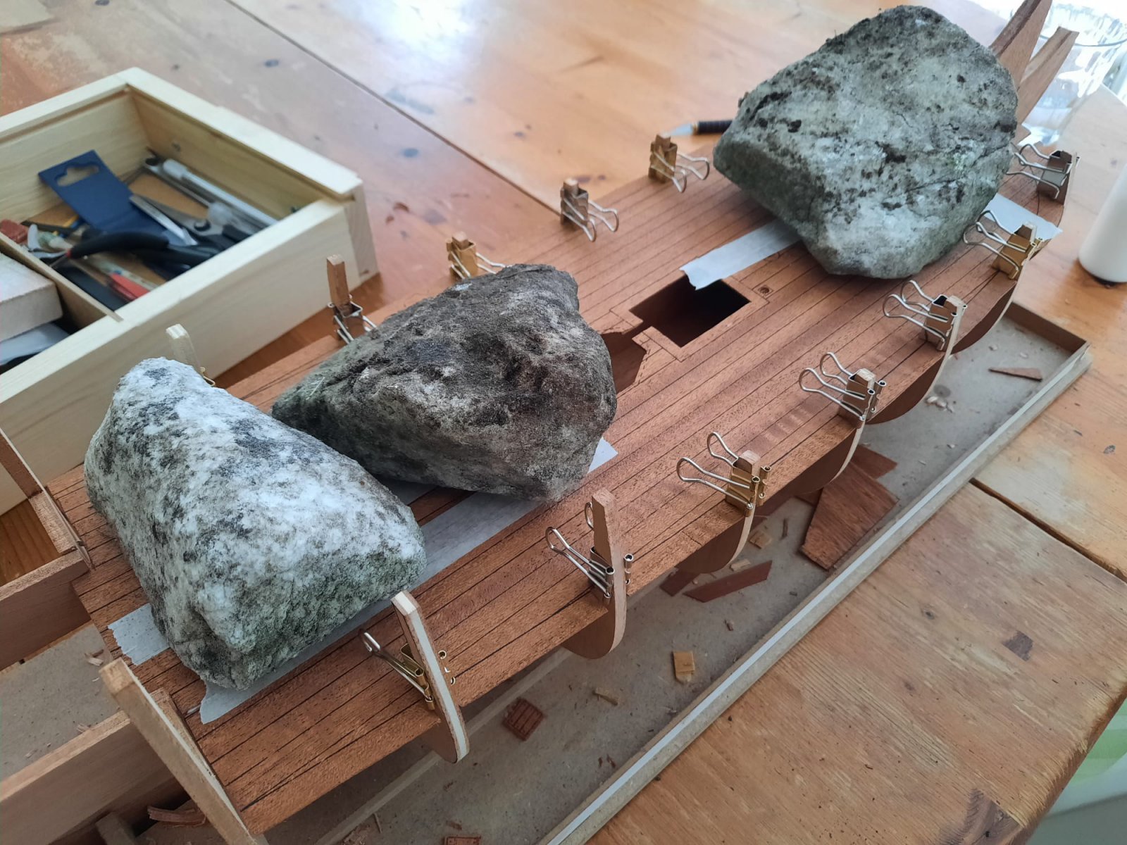

Vervolgens verder met het dek. Na veel snij- en vijlwerk en een poging om de gebroken delen weer te lijmen ziet het er helemaal zo slecht niet uit:
Er zit wel nog aardig wat ruimte tussen de dekplaat en de spanten, maar dat is niet zo erg. Het dek moet toch worden ingelegd met losse "planken", waarna het weer meer stevigheid zal krijgen. Ik moet daar sowieso nog even over piekeren, die beplanking. Ik wilde dit keer met kortere plankjes werken, met misschien zelfs kleine spijkertjes erin. Op deze schaal moet dat toch wel lukken. Hebben jullie nog aanwijzingen hiervoor?
Overigens wordt het valse dek volgens de bouwbeschrijving ook al niet ondersteund aan het uiteinde, dus ook hier heb ik paar extra balkjes gemaakt:

En in plaats van klemmetjes of elastiekjes, deze keer de zwaartekracht het werk laten doen:
De stukjes schilderstape houden de delen bij elkaar die door de breuk waren losgekomen.

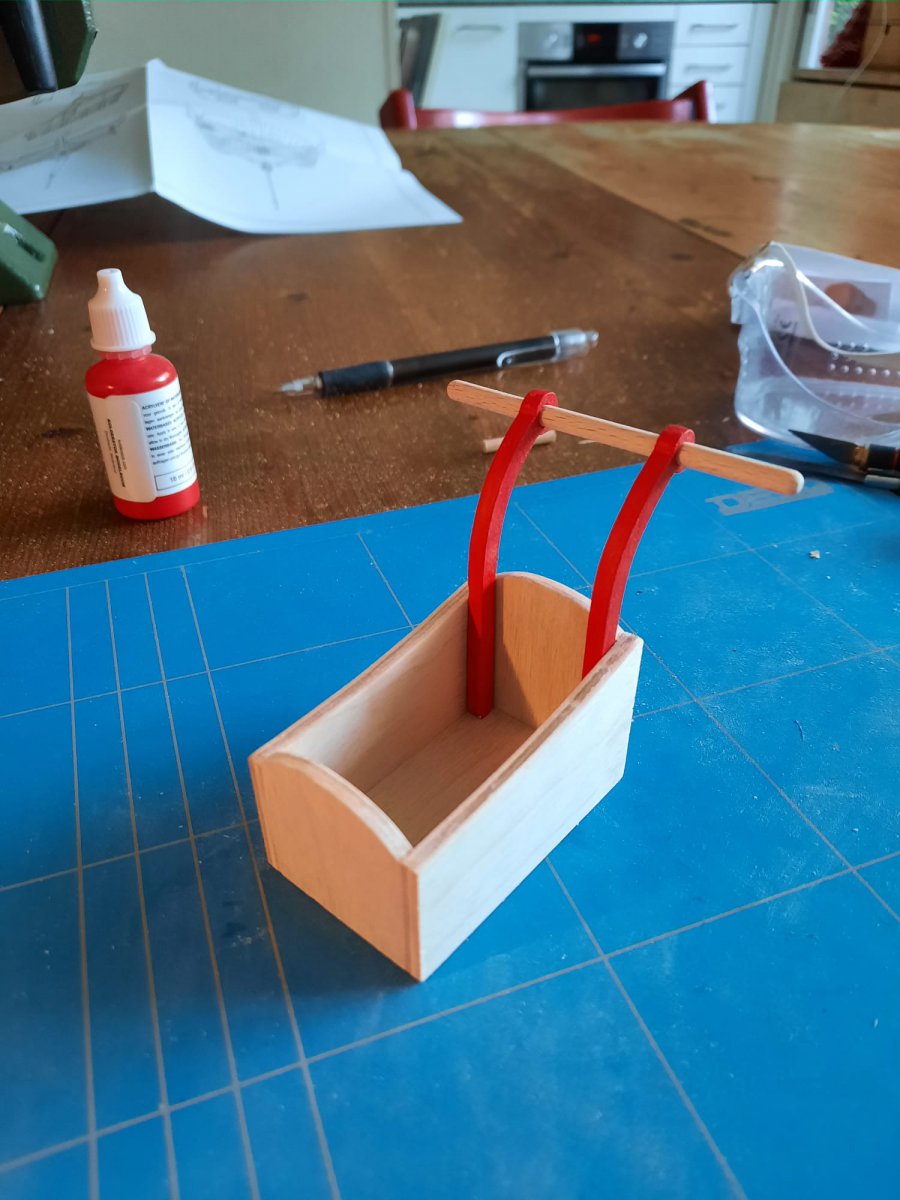

Tussendoor nog wat andere modelbouwactiviteiten. Ik maak een miniatuurversie van het oude loopfietskarretje van mijn dochter. De "Vermiljoen"-verf van Kolderstok doet het ook hier goed:

Lukt fineer eigenlijk wel? Hol in de lengte en bol in de breedte.
Dat is een heel goed punt, en ik denk dat het antwoord twijfelachtig "ja" wordt ;) Ik heb de indruk dat dit model niet de eigenlijk gewenste bolling heeft in de breedte. Ik kan me zelfs voorstellen dat het water niet goed kan weglopen zo. Maar een geluk is dan weer dat de holling in de lengte/zeeg ook niet erg sterk is.

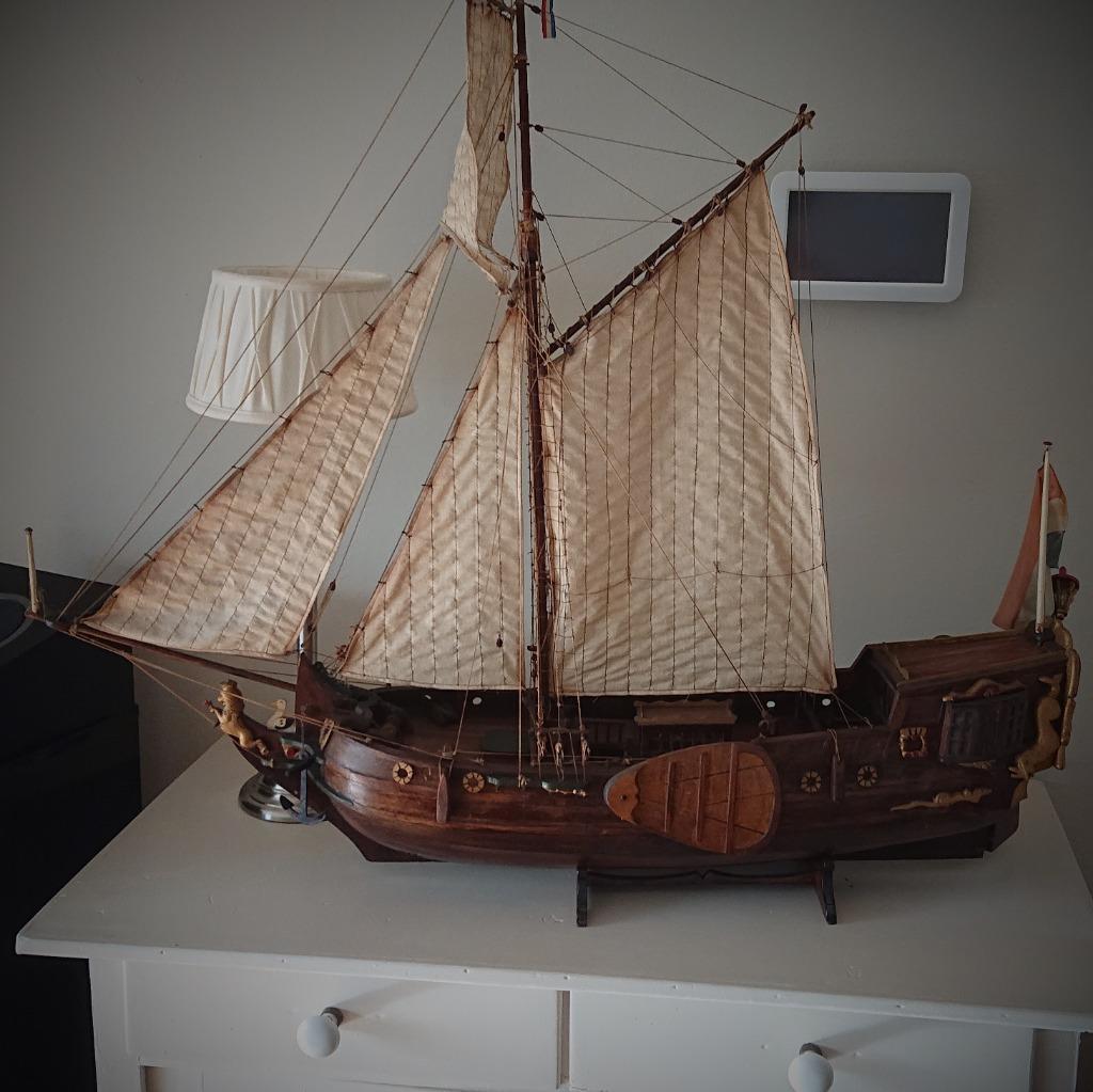

Op Marktplaats heb ik een zoekopdracht staan voor "Statenjacht" en daar komen toch regelmatig modelletjes te koop te staan, daadwerkelijk hetzelfde model als die ik nu aan het bouwen ben. Dat is wel interessant natuurlijk, om te kijken wat een ander er van heeft gemaakt. Er zijn best opvallende verschillen. Deze vind ik heel netjes bijvoorbeeld:
Als nadeel mag genoemd worden dat er alleen goudverf lijkt te zijn gebruikt, de rest is de oorspronkelijke houtkleur, maar zelfs dan nog vrij donker afgewerkt.

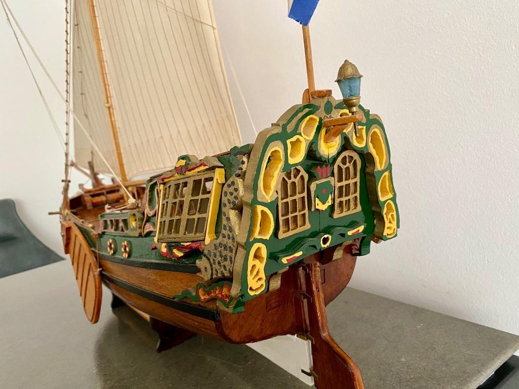

Deze gebruikt wel kleur, en geeft een evenwichtige aanblik. Wat opvalt is het raam aan de zijkant van de salon. Het oorspronkelijke model heeft gebruikt hier allerhande ramen die uit rechthoekige stukken triplex dienen te worden geboord/gezaagd, etc. Daarover later meer! In dit geval is er met gebogen latjes een groot raam gemaakt, wat een heel mooie oplossing is, misschien uit nood geboren, omdat het niet lukte om al die losse ramen goed uit het triplex te krijgen...

Hier wordt duidelijk dat het bijgeleverde beeldhouwwerk heel grof is en veel nabewerking vereist, waar het bij dit model wel aan ontbreekt vind ik (ik hoop dat ik niemand beledig hier!). In plaats van goud is op een aantal plaatsen geel gekozen, wat mogelijk historisch meer correct is, maar toch niet zo'n mooi beeld geeft.

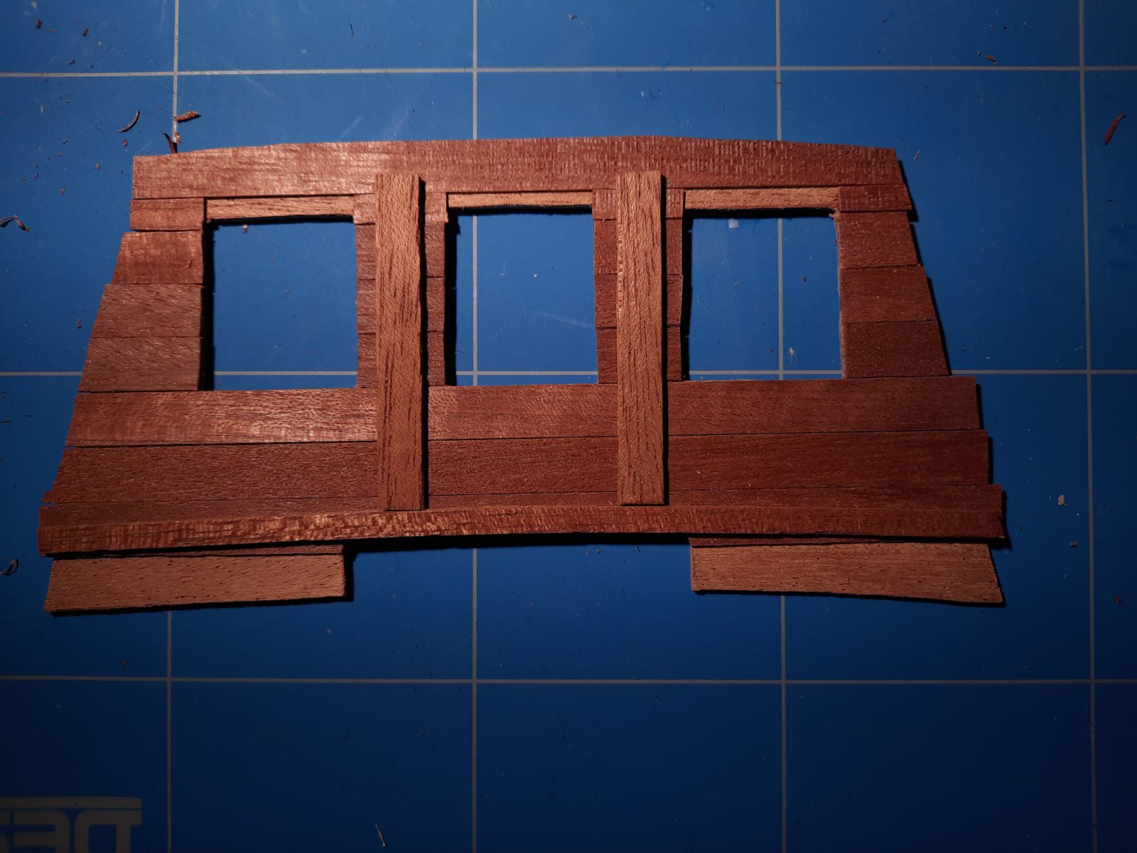

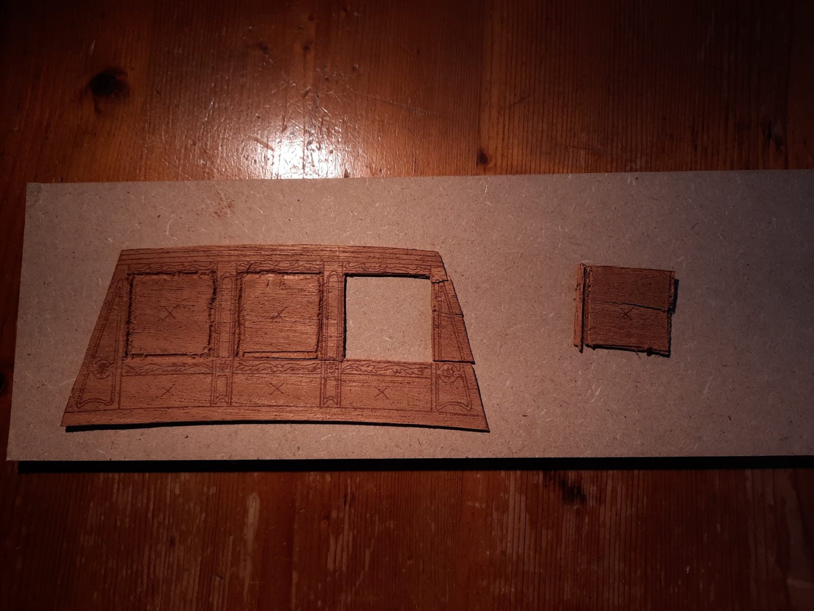

Ik noemde al even de raampjes. Persoonlijk vind ik dit een vreselijk ellendig klusje. Het is veel werk en het moet netjes. En dat lukte mij niet erg.
En dit is dan nog niet de moeilijkste om te doen. Al denkend aan jullie reacties, zoals die van @pietsan hierboven, en @Pingu57 met z'n grote bak ijzeren onderdelen, besloot ik het gewoon zelf te maken. Een beginnetje:
Hier kwam het wel van pas dat ik diverse maten hout over had van het Skuldelev-scheepje!

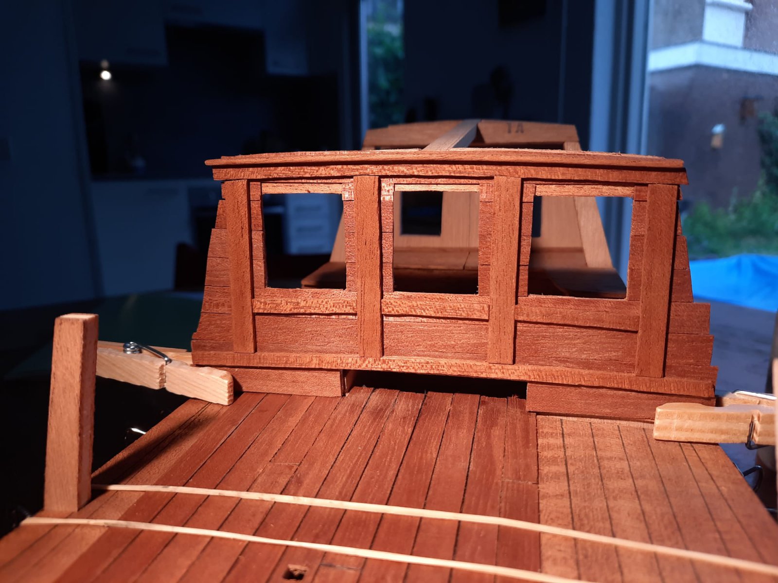

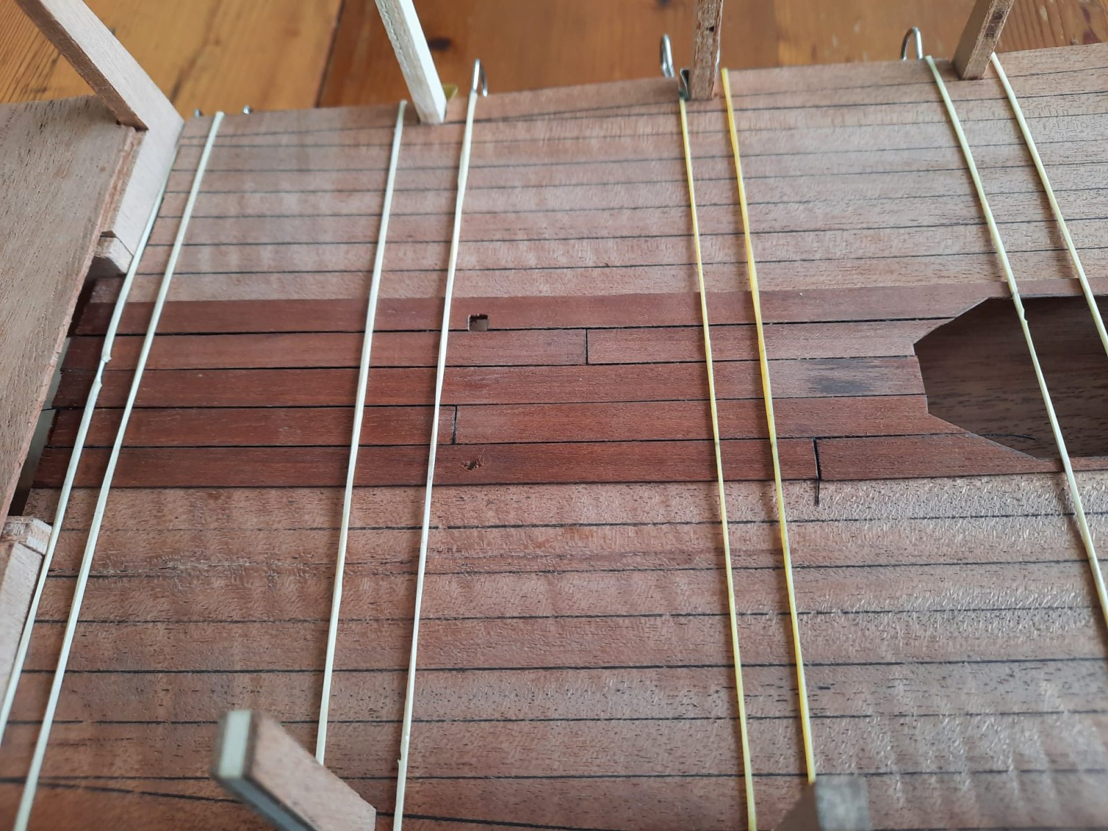

Tussendoor vast begonnen met het "inleggen" van het dek zoals de bouwbeschrijving het noemt. Daar wordt dit proces als optioneel aangemerkt, maar dat zou toch wel minder mooi zijn denk ik. Ik had ook besloten om eens met losse plankjes te werken, en naast potlood aan de zijkant ook een dun zwart draadje tussen de planken te lijmen. Het draadje zie je eigenlijk niet zo goed, maar het wordt al wel wat:

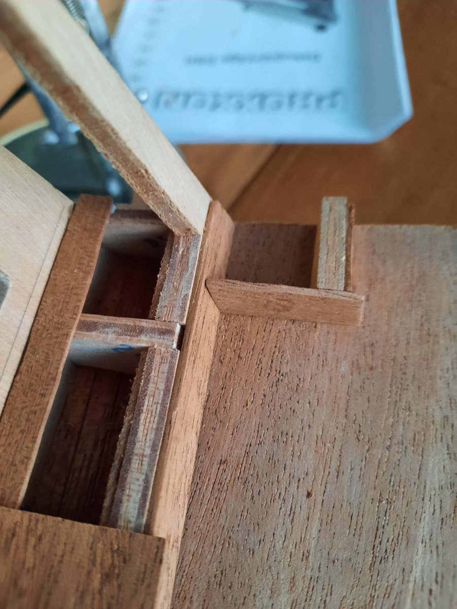

In de salon komt een bankje, met fineerbekleding aan de zijkant. Wederom hangen die volgens de BB maar wat in de lucht, dus daar heb ik weer stukjes triplex als steuntjes gemaakt (de wat lichter gekleurde blokjes zijn dat):

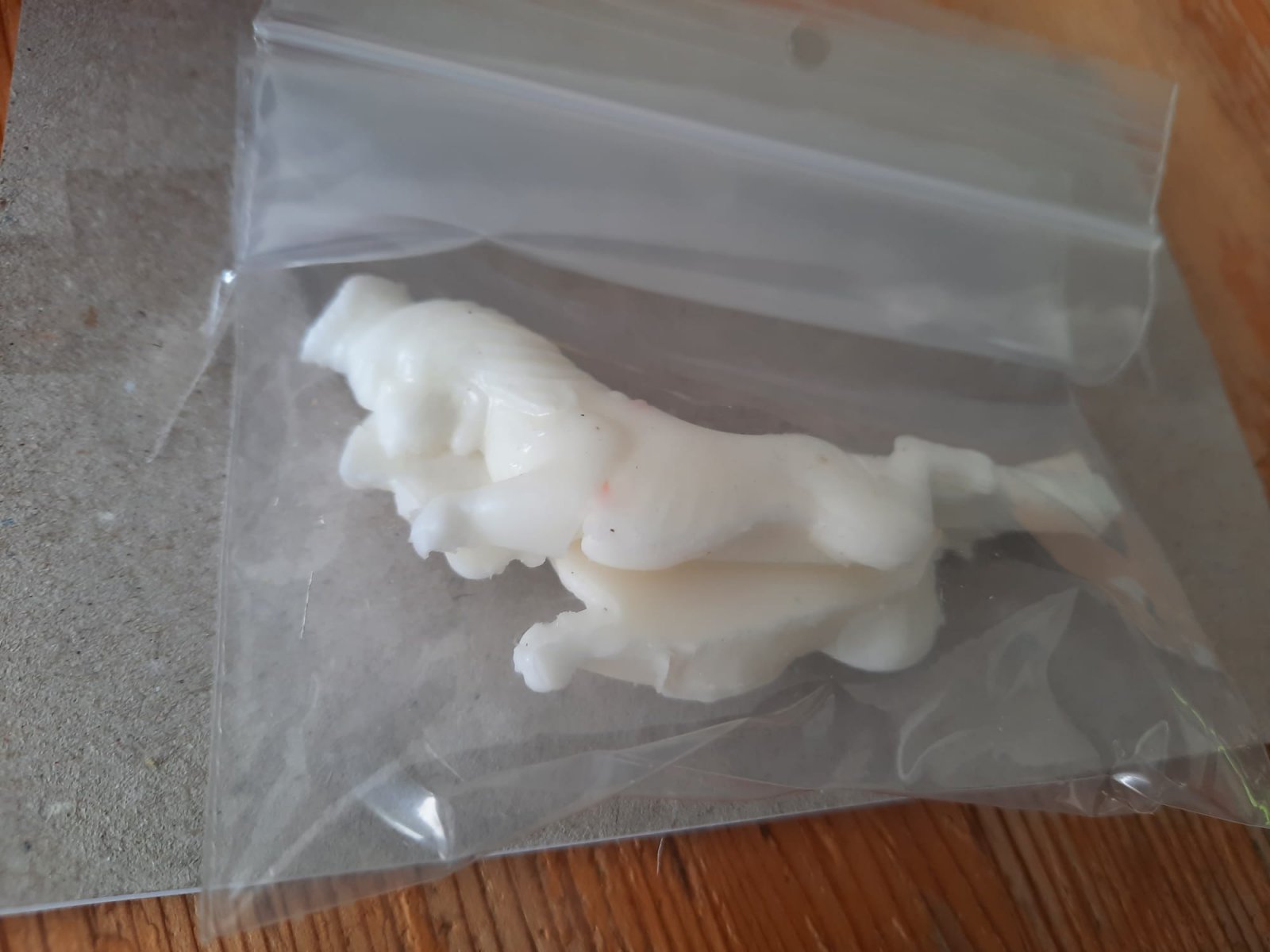

En dan kwam er gisteren nog een mooie verrassing binnen van @*Hans* ! De leeuw die normaal gesproken in het (ontbrekende) fittingspakket zit, opnieuw gegoten op basis van die van Hans zijn eigen Statenjacht, gebouwd in 1974. Nou ja, dat vind ik dus fantastisch!

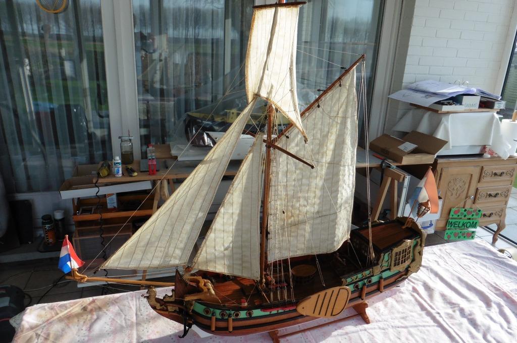

Heb bij mijn Statenjacht de kleine raampjes met kleine frees op boormachine eruit gehaald. Wel op dik stuk hout gelegd.
Idem voor alle beeldhouwwerk, ook een setje hele fijne freesjes gebruikt, maar was een hele klus.
Voor wat betreft het dek, ik had oude del geheel verwijderd omdat ik indertijd idee had deze RC te maken, wat achteraf niet is doorgegaan.
Mocht je specifieke foto details willen, laat het even weten, heb veel foto's gemaakt tijdens bouw.

Ik had in je verslag gelezen dat je heel wat avonden had zitten frezen ja! Topwerk. Voor mij is frezen nog weer een nieuwe tak van sport, maar wie weet waag ik me er voor sommige delen toch nog aan. De onderdelen uit het hout krijgen is hier een grote uitdaging.
