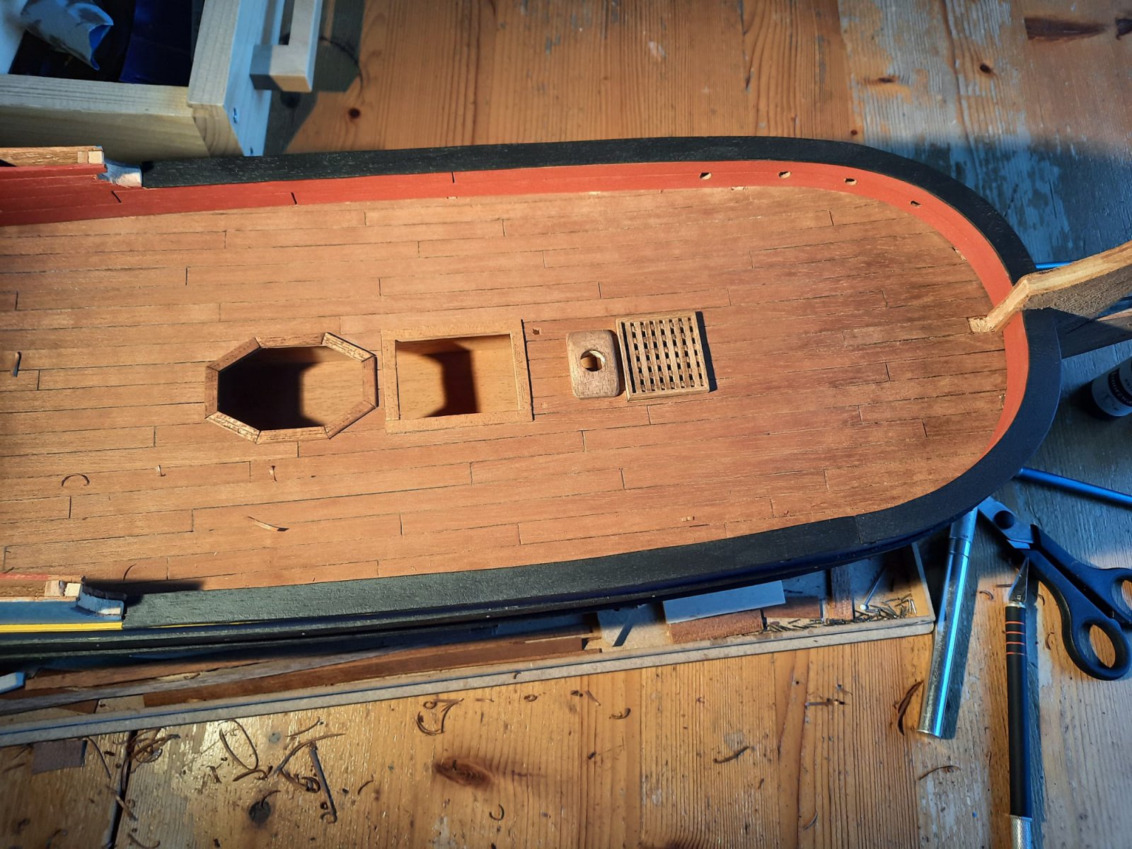

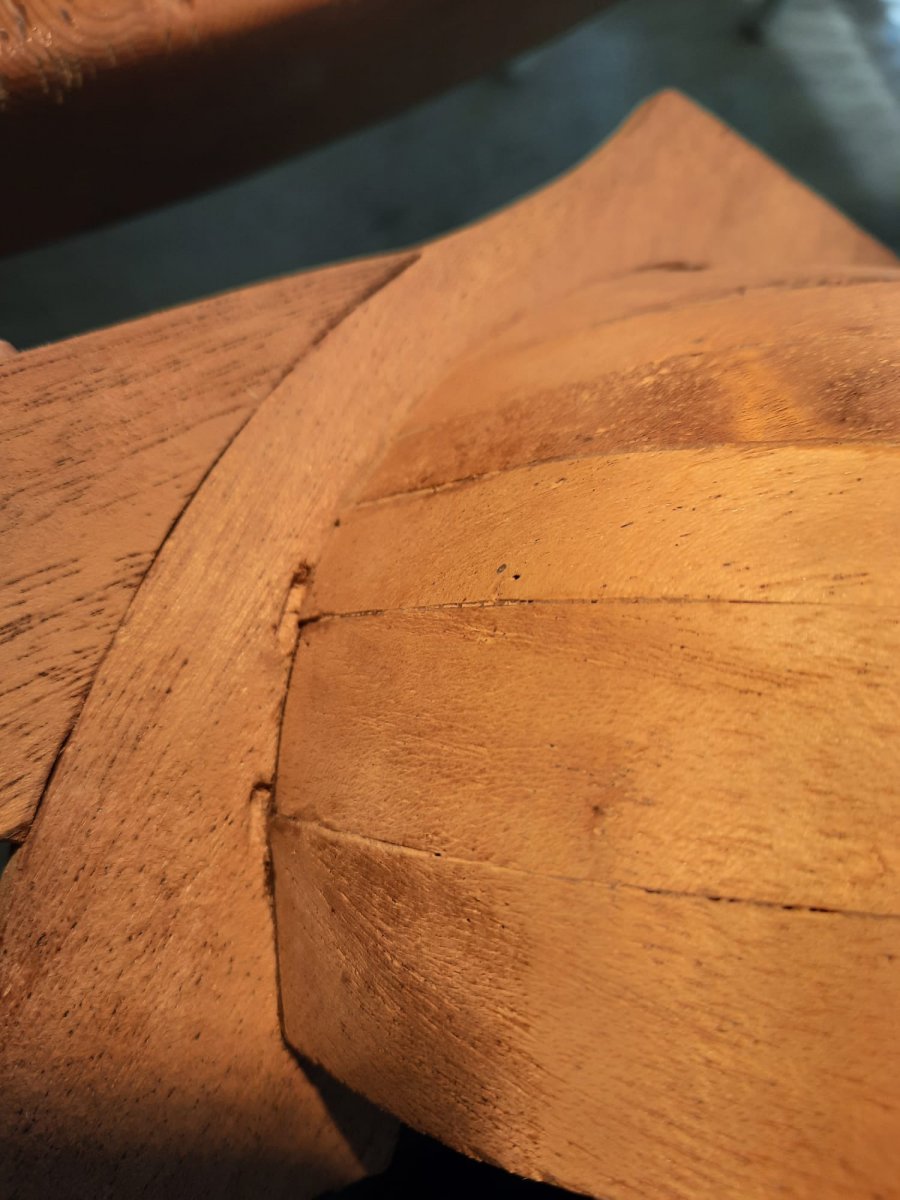

Inderdaad op de foto van het volledige model zie je de lijnen overeenkomen met de versiering. Bij mij zag je de lijnen van het dek plaatje terug op een ander plaatje waar de onderdelen van de geschutspoorten opstonden. Ik zat dus bij jou fout.
Dat is wel een mooi modelbouwarcheologisch detail! Ik heb wel echt geluk met deze doos wat dat betreft want er ontbreekt wel wat maar voornamelink de fittings die er toch al niet bij zaten, en niks was zo krom of broos dat het niet bruikbaar was. Kennelijk heeft deze doos dus toch al die jaren in een gunstig klimaat vertoefd ;)

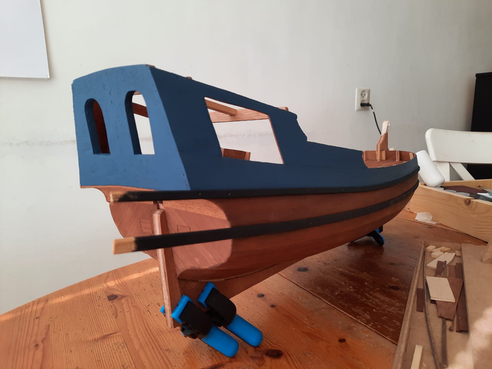

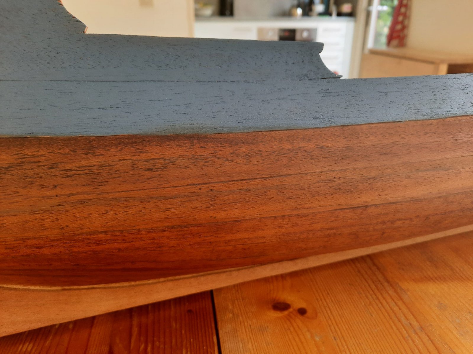

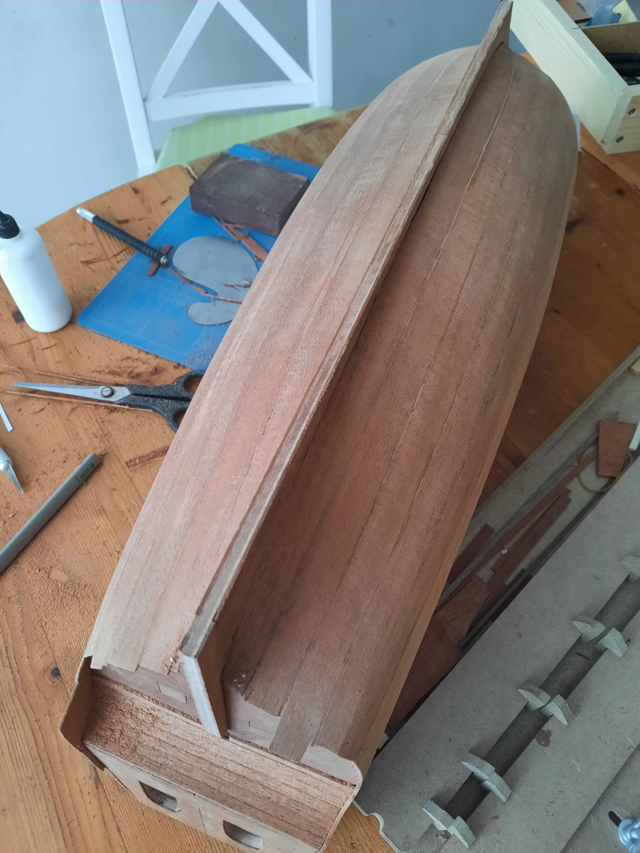

Nu een paar dagen de tijd om verder te gaan met het Statenjacht. Vlak voor de vakantie was de romp dicht:
Bij de stevens sluit het allemaal redelijk netjes aan, maar bij de kiel is een flink stuk niet bekleed en zie je gewoon multiplex. Dat wordt nog even puzzelen.

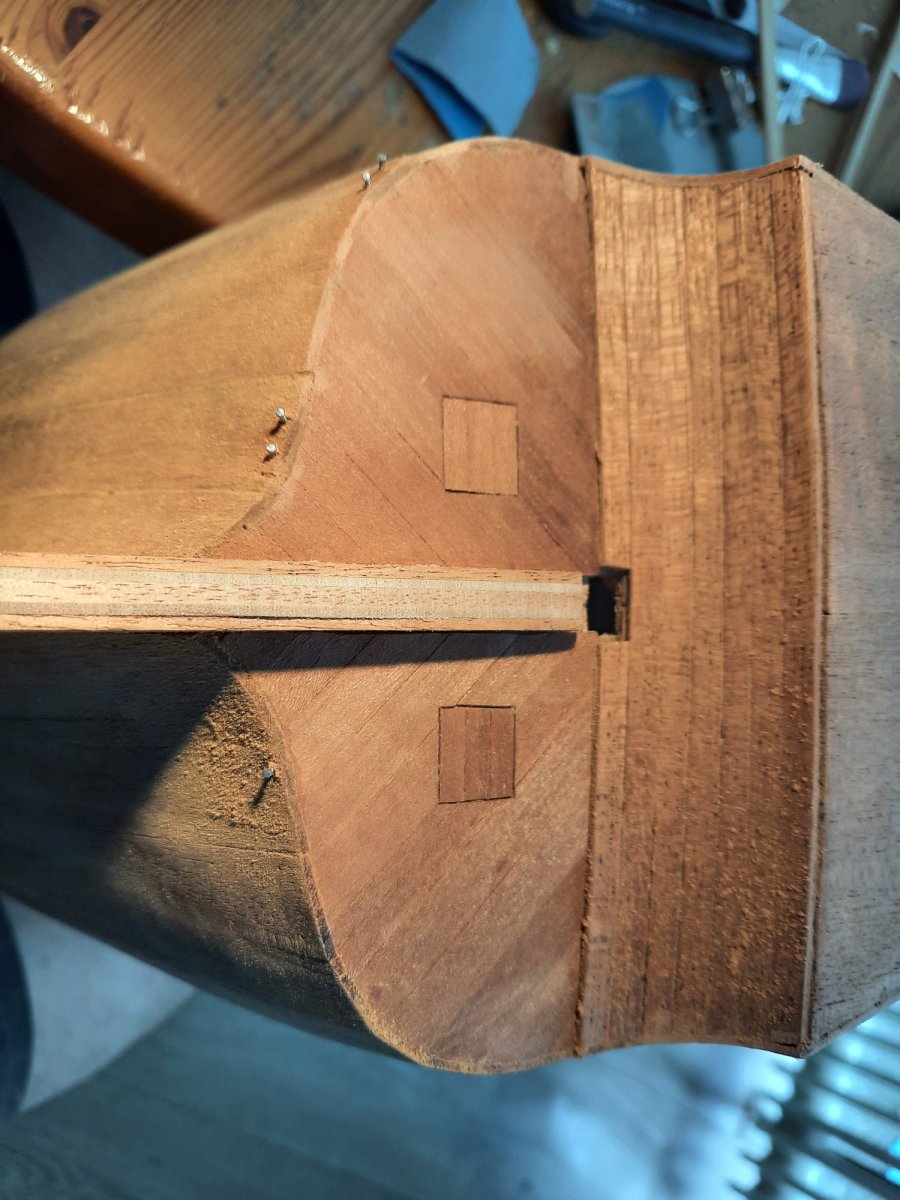

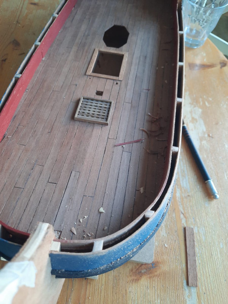

De volgende stap (ik moet zeggen dat ik me vooral tot de tekeningen en nauwelijks tot de bouwbeschrijving richt) was wat mij betreft het plaatsen van de twee berghouten. Hiervoor zijn uitsparingen beschikbaar in de voorsteven, en die heb ik nog wat groter gemaakt. Daarna met de plankenbuiger aan de slag, in de vorm laten drogen, enzovoorts. Het was niet helemaal duidelijk hoe de berghouten aan de achtersteven uit zouden moeten komen maar ik heb uiteindelijk maar zelf een beslissing hierover genomen.

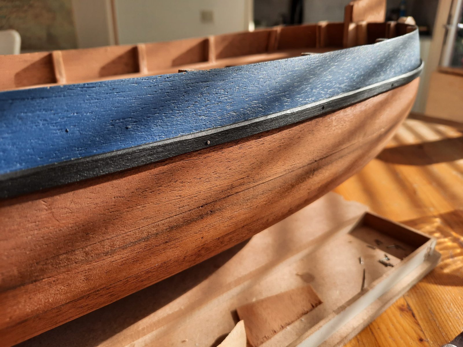

Voordat de berghouten daadwerkelijk konden worden geplaatst moest er eerst geschilderd worden. De bouwbeschrijving noemt donkergroen, en ook verscheidene modellen die ik ben tegengekomen gebruiken groen, maar ik ben voor blauw gegaan. In de eerste plaats omdat ik geen groen had, in de tweede plaats omdat De Utrecht ook blauw gebruikt op deze plaats en dat ziet er wel mooi uit vind ik. Dit is Nachtblauw, van Kolderstok.
Ook de romp deels gebeitst (Midden-eiken, ook van Kolderstok).
En hier zit dan het eerste berghout erop. Ik heb speciaal nog de moeite genomen om de hoeken af te schuinen:
En het tweede berghout erbij:
Dan nog de hekbalk voorzien van een extra latje met hol profiel. Ik heb verschillende dingen geprobeerd om dit machinaal te doen, maar dat lukte helemaal niet. Het zou toch mogelijk moeten zijn om zoiets te vrezen, maar ik kwam er niet uit. Als iemand aanwijzingen hiervoor heeft dan hoor ik het graag!

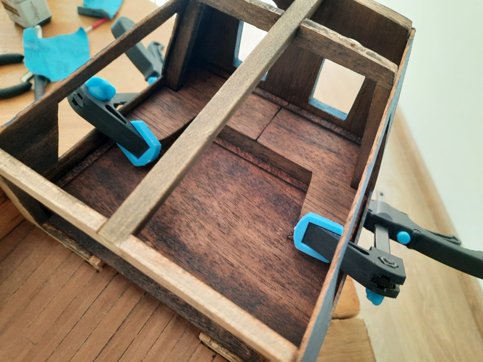

Tot slot dan nog de binnenkant van de salon met Donker-Eiken (Kolderstok) gebeitst. Ik ga geen bekleding e.d. maken, dus leek het me goed om de houtstructuur te bewaren, maar alles wel wat donkerder te maken zodat het later niet teveel aandacht vraagt van de toeschouwer.
De volgende stap zal zijn om bij de kiel nog wat extra fineer aan te brengen, en dan een wat grotere klus: de verschansing aan de binnenkant beplanken en schilderen.

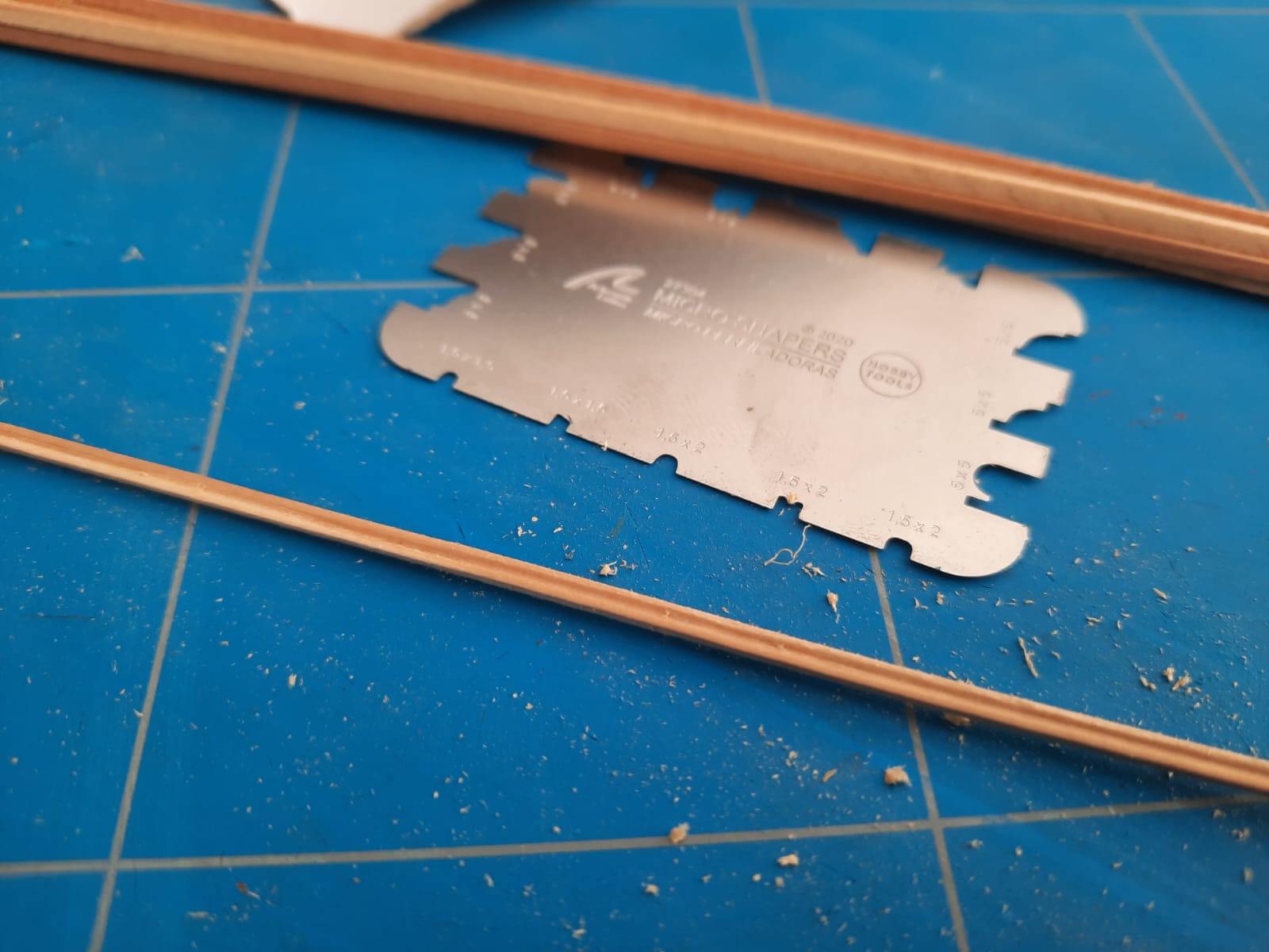

Matthias, ken je de schraapijzers van Artesania Latina?
Je kan ze eventueel ook zelf op de gewenste maat maken van een oud breekmes.

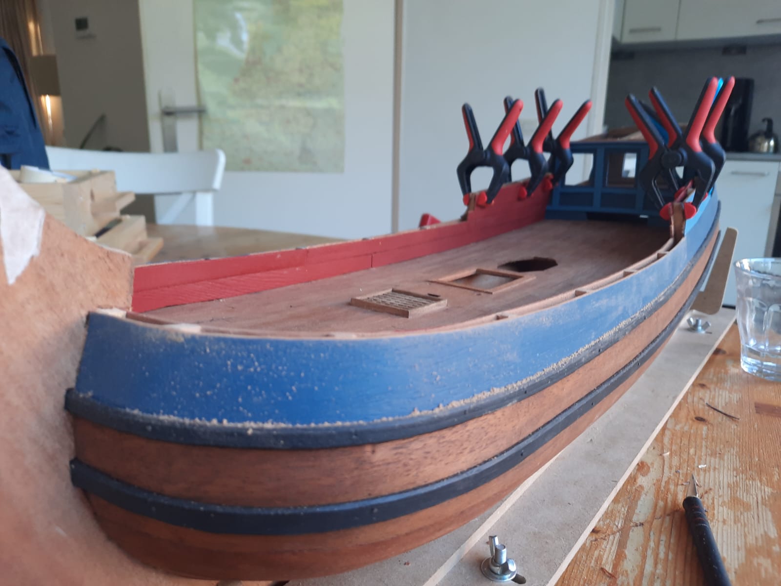

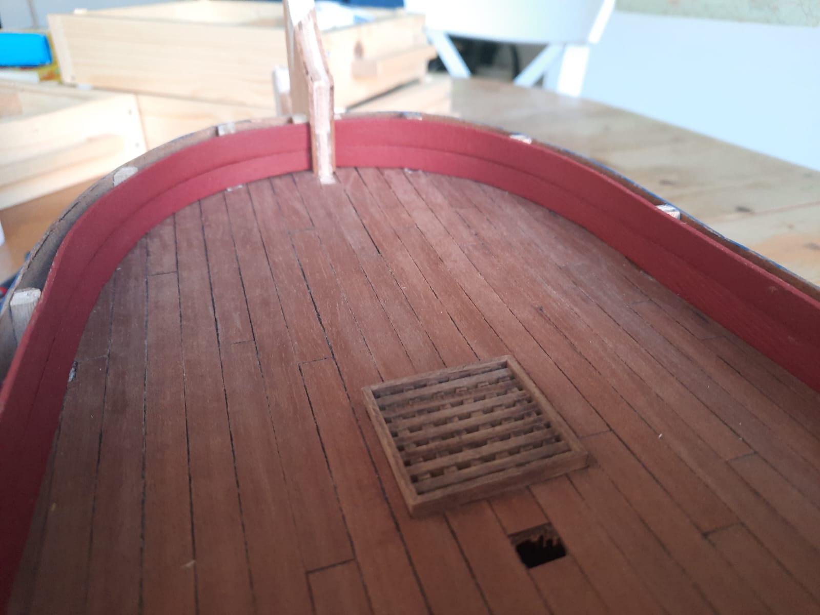

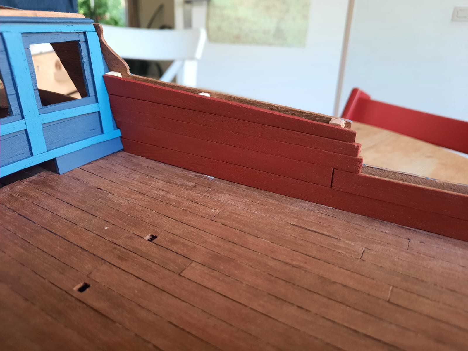

Ik heb mezelf wel heel wat extra werk op de hals gehaald met de beslissing om de verschansing aan de binnenkant te beplanken. Maar overtuigd van de waarde van deze toevoeging heb ik toch doorgezet. In de eerste plaats moesten de spantjes op een aantal plaatsen aan de binnenkant flink kleiner worden geschuurd, om niet een al te brede verschansing te krijgen. Vervolgens moesten de plankjes in de vorm worden gemaakt. Zowel gebogen bij de boeg als ook verjongd hier en daar. Ik vond dit vrij lastig en denk dat het behaalde resultaat niet erg realistisch is. De planken zouden misschien beter de lijn van het dek kunnen volgen... Het was ook moeilijk om de gewenste holte naar binnen toe te verkrijgen. Als gevolg toch enige grote kieren. Van een afstandje is het allemaal niet zo erg, en omdat er hier en daar nog wel wat voor komt te staan komt het best goed.
Ook zijn er flinke verschillen tussen de verschillende planken qua dikte. Voor een volgende keer zou ik misschien toch eerst alle plankjes plaatsen, dan de dikteverschillen wegschuren, en dan pas schilderen, hoewel schilderen voor plaatsen ook wel lekker makkelijk is natuurlijk.

Hier zie je ook goed dat de afstand tussen de buiten- en binnenbeplanking niet overal even groot is. Nu komt er nog een potdeksel op (ik heb alvast wat geschuurd ter voorbereiding), dus ook dat zal uiteindelijk allemaal best meevallen.

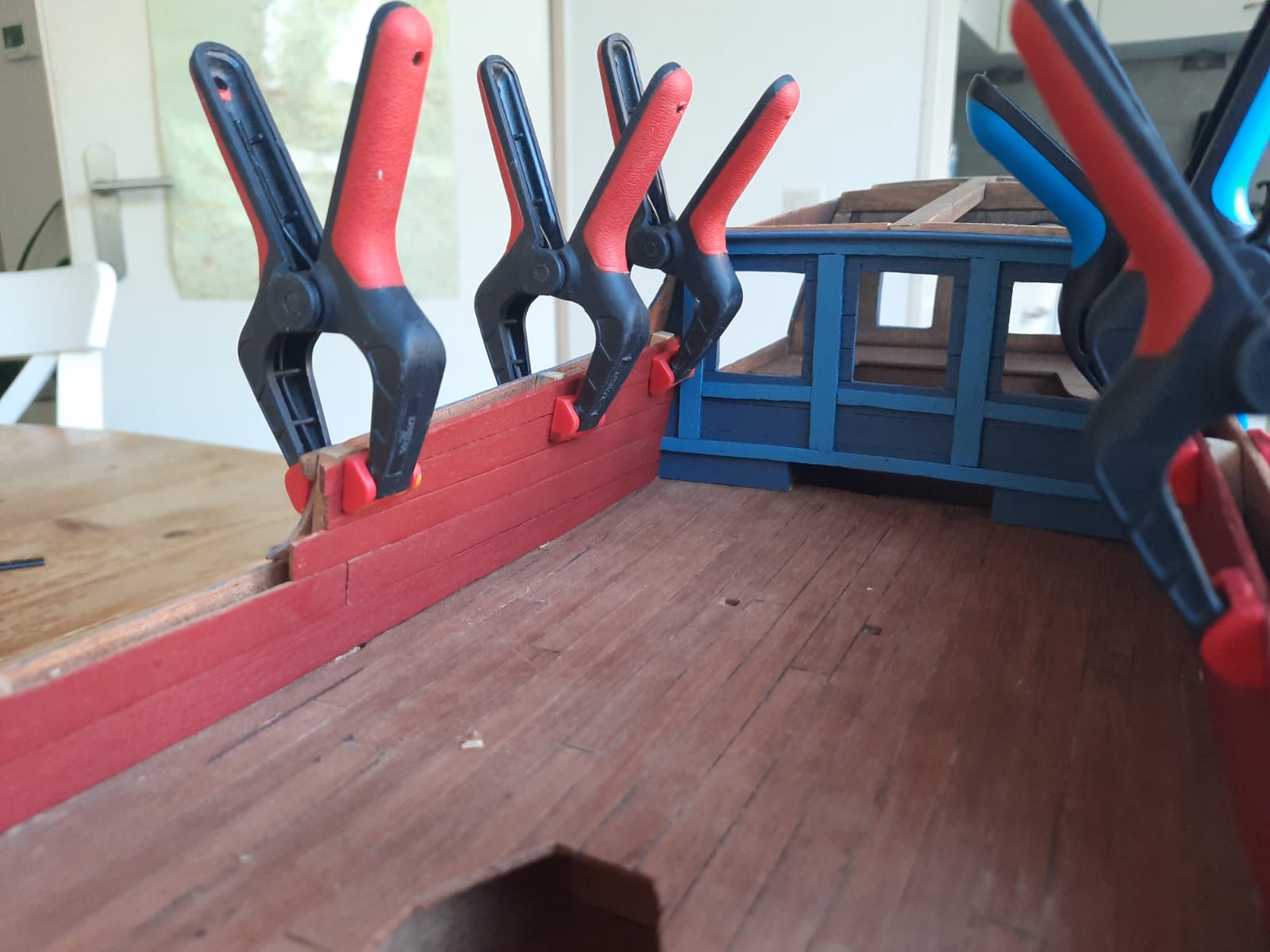

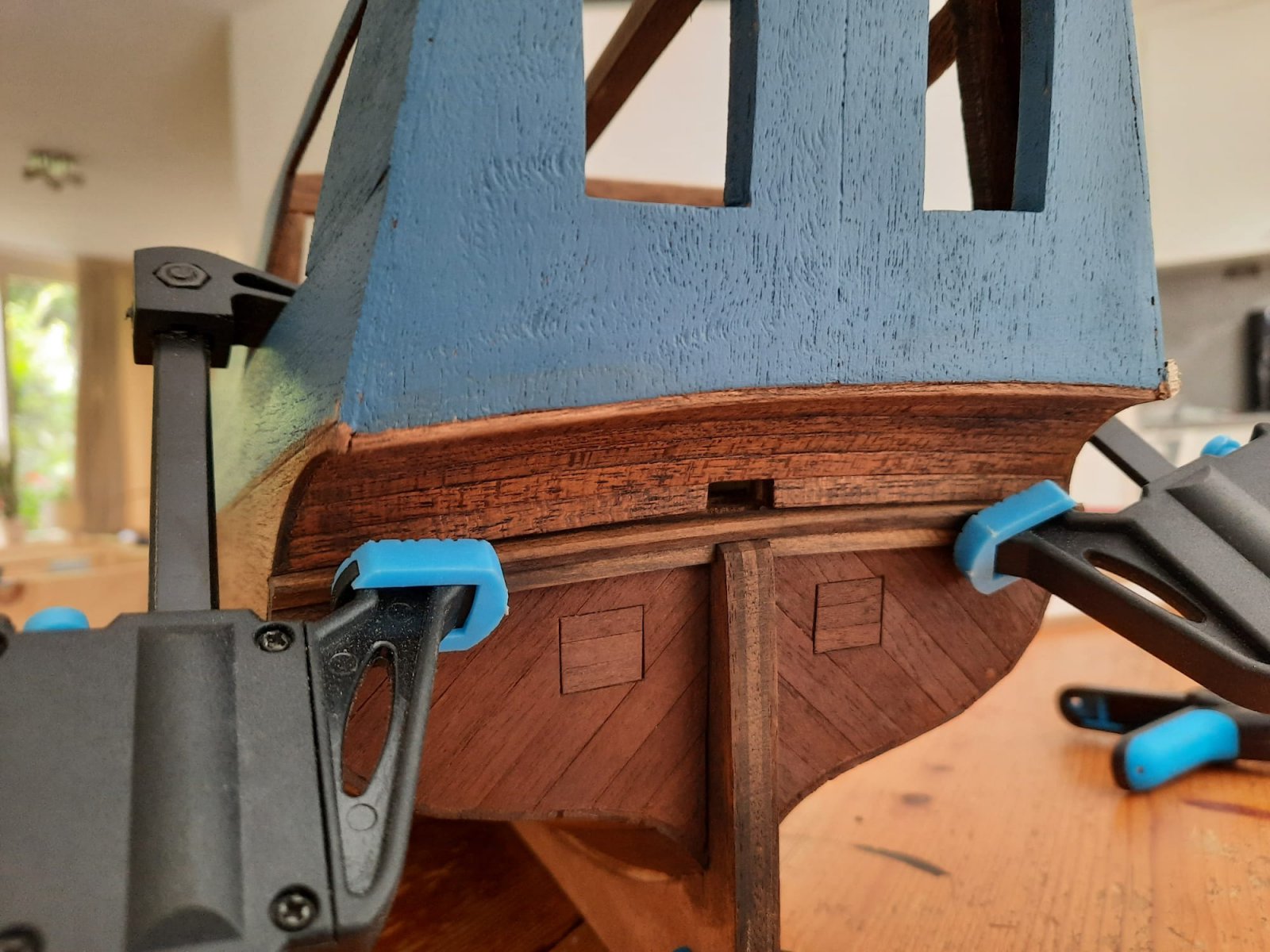

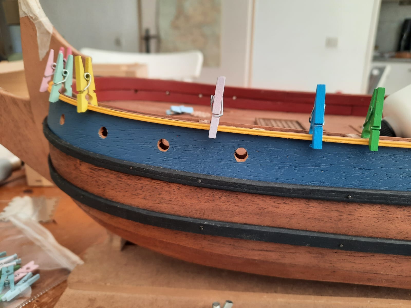

Er moest nog een latje met een profiel komen onder het potdeksel, en daarvoor komt de splinternieuwe microshaper goed van pas!
Hier met gezellige knijpertjes van de Action op de plaats gehouden:

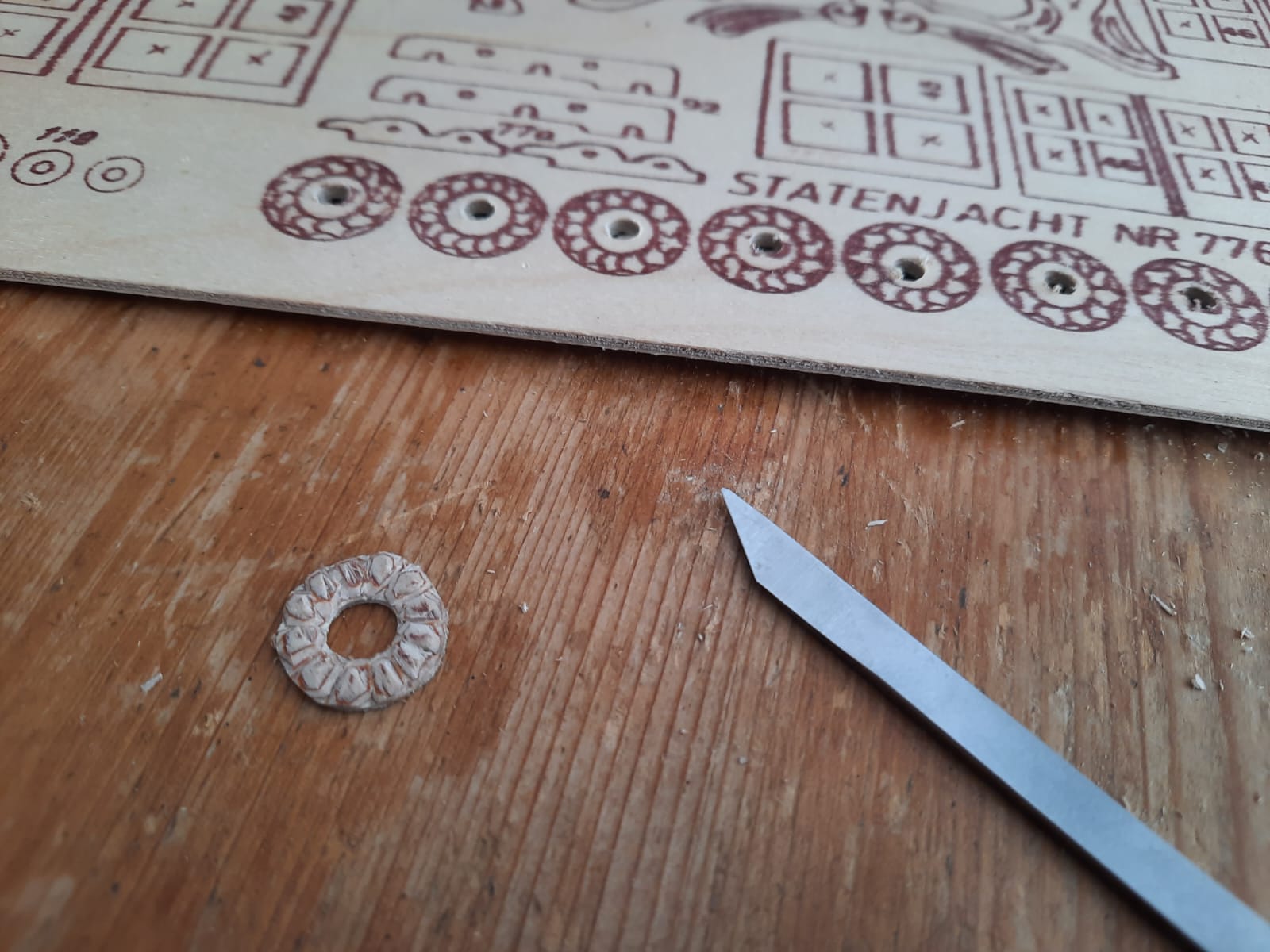

Op de foto zijn ook de gaten zichtbaar die in elk geval dienen voor het kleine kanonnetje dat t.z.t. nog wordt geplaatst. Zoals ik heb begrepen werd er vanuit een statenjacht niet geschoten op mensen, gelukkig maar. Vreemd is dat er 12 van zulke gaten zijn (aan beide kanten 4 bij de boeg, 2 voor de salon). Rondom de gaten komt een versierd rondje. Dat wordt nog wat! Houtsnijden is voor mij nog een nieuwe activiteit. Wel een leuk scheepje om daar eens mee te oefenen. Hoewel ik de indruk krijg dat triplex niet ideaal is hiervoor. Misschien beter perenhout gebruiken?

Triplex is ook niks om zoiets te maken. Buxus is voor zoiets kleins perfect, maar moeilijk aan te komen. Peer, kersen of linde is een prima alternatief.
Kleine blokjes buxus zijn goed te bestellen op aliexpress, daar kocht ik het in het begin ook. (Gebruiken ze daar om handvatten van te maken voor messen) Beste is Europese buxus, die groeit langzamer en is daardoor van betere kwaliteit.
Maar als je in mijn verslag kijkt zie je ook dat ik het ornament boven op de spiegel van kersenhout heb gemaakt.
Hartelijk dank voor jullie bemoedigende reacties weer! Ik zit inderdaad nog een beetje met dat snijwerk in multiplex, dat is toch verdrietig spul. Het echte versierwerk laat nog even op zich wachten, ik ga eerst even verder met wat constructiedetails.

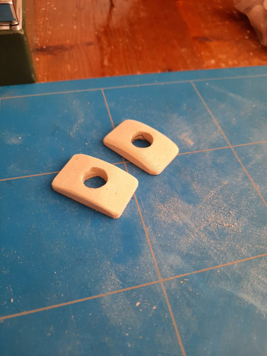

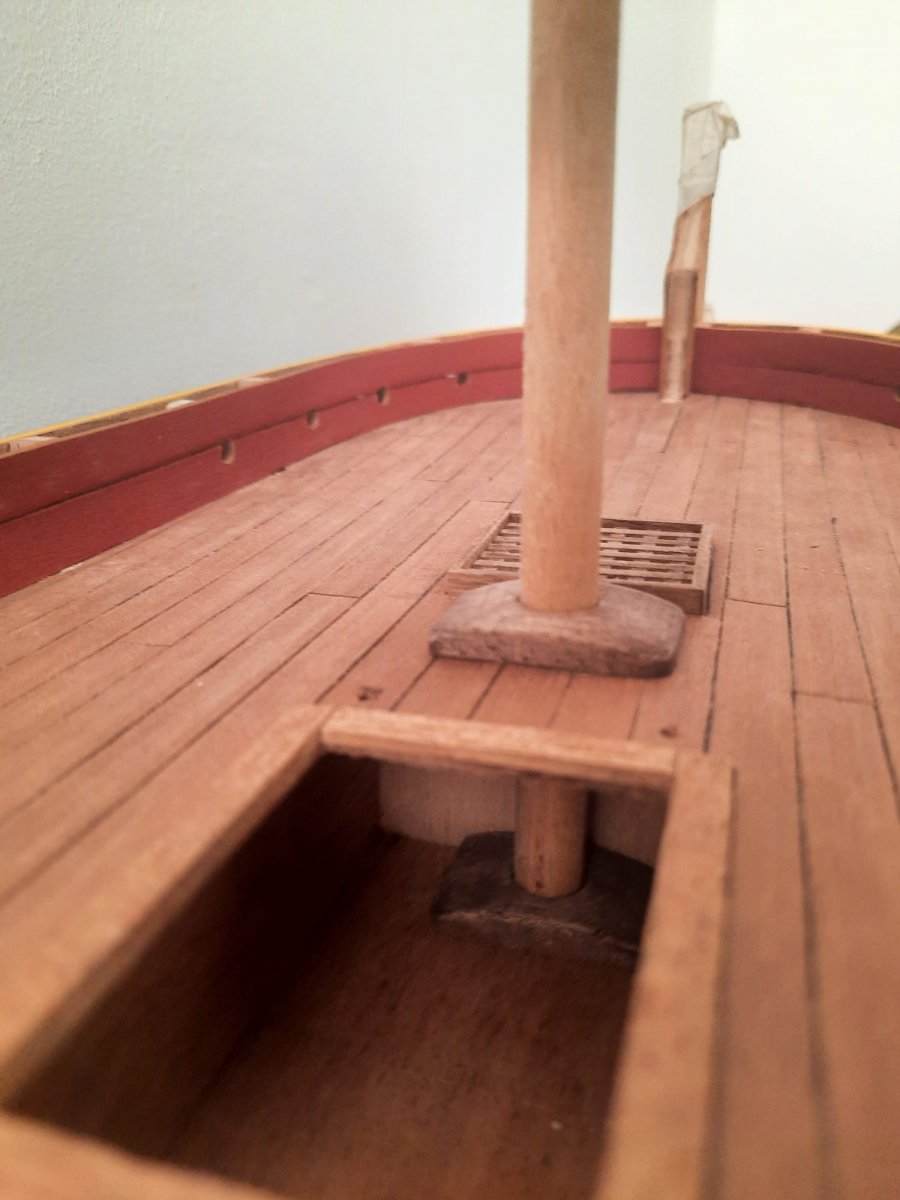

Deze weken ben ik vooral bezig met de grootscheepse verbouwing van de woonkamer, maar tussendoor valt er ook nog best wat te bouwen. Zo heb ik vast wat voorzieningen gemaakt voor de mast. Volgens de bouwtekening was een blokje op het dek genoeg, maar ik heb voor het dekje beneden een identiek blokje gemaakt, dan kan de mast niet voor- of achterover vallen. Een mooie klus voor de schotelschuurmachine!
Begint er leuk uit te zien zo:
Vanaf de zijkant geeft het een indruk van de hoogte van dit model; dit is nog maar het onderste deel van de mast!

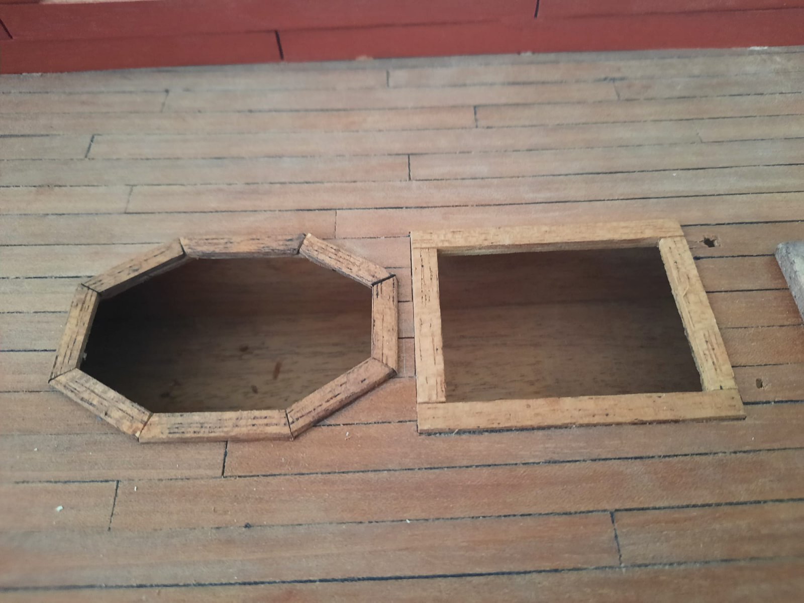

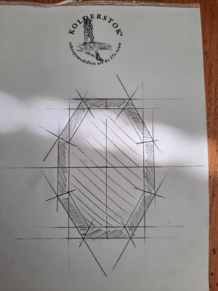

Vervolgens een kleine uitdaging bij het zagen van een omlijsting van de lantaarn op het dek (ik meen althans dat het zo heet, deze opbouw zorgt ervoor dat daglicht in de ruimte onder het dek kan komen). De lastigheid is dat je niet zomaar in de plankjes kan gaan snijden, maar eerst de hoek tussen twee plankjes moet vaststellen, anders zijn de zaagsnedes niet even lang en sluit het geheel niet mooi aan.
Het resultaat:

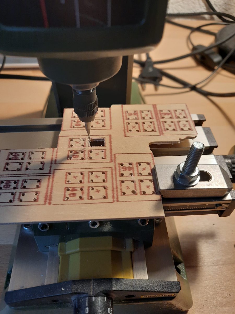

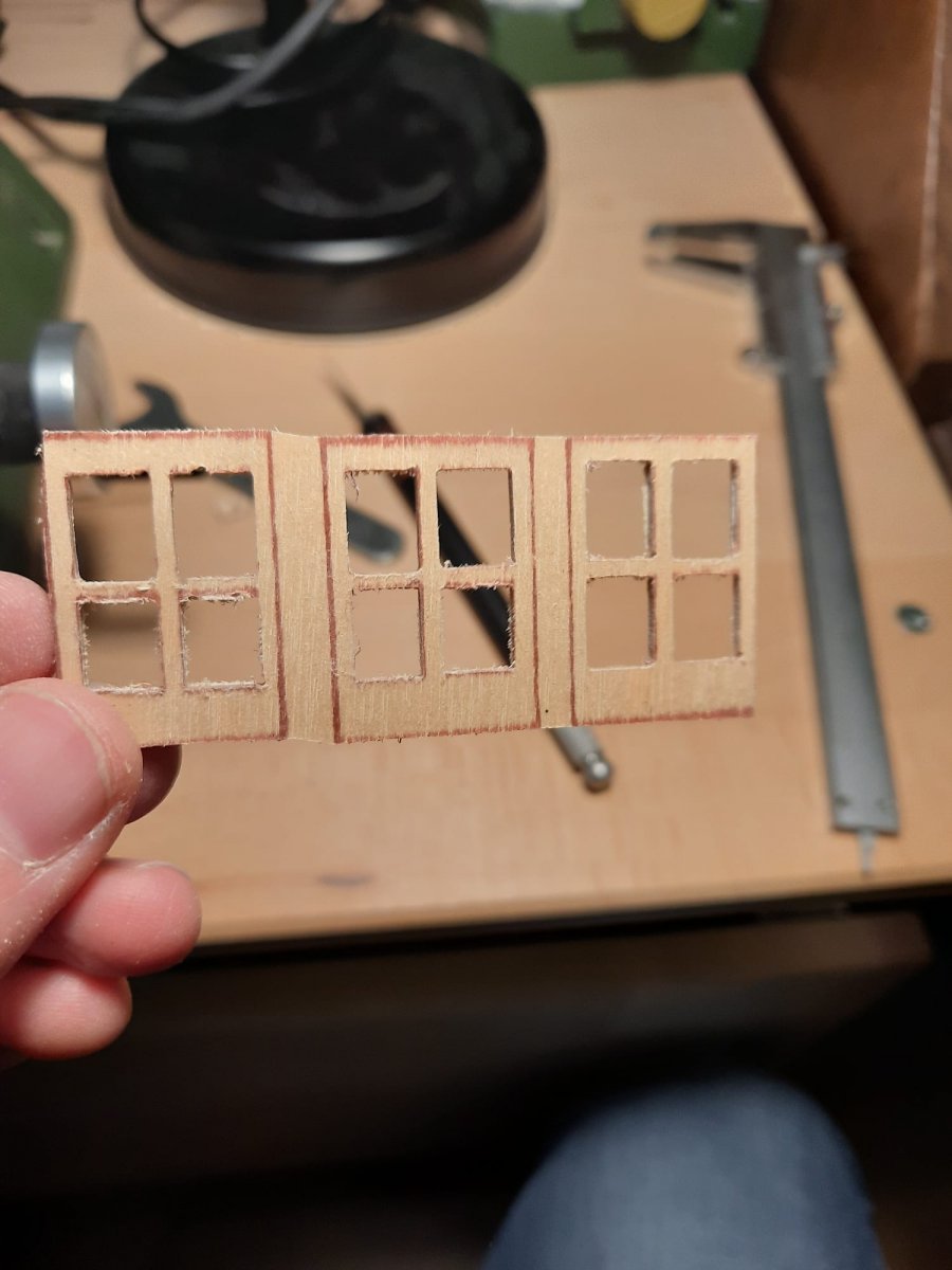

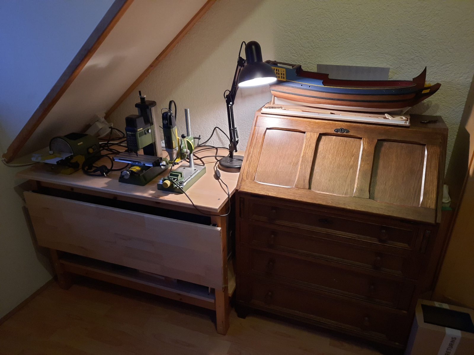

Even een kleine update, helaas weinig tijd om te bouwen, maar ik heb een freesmachientje gekocht en daarmee kan ik voortaan veel sneller en netter de raampjes en andere frutsels maken dus dat is heel handig.
Verder nog wel gewerkt aan een betere werkplek: een werkbank gemaakt van oud hout en wat nieuwe panelen.
Tot slot nog op Marktplaats een tweede Statenjacht-doos gekocht voor maar 5 euro. Vooral om een paar dingen opnieuw te kunnen maken, verder leuk voor de voorraad hout die het oplevert. Ook interessant om op te merken dat de houtsoorten verschillen van de eerste doos. En er zit een veel uitgebreidere handleiding bij. Niet echt nodig maar toch interessant!
