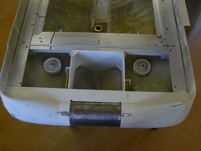

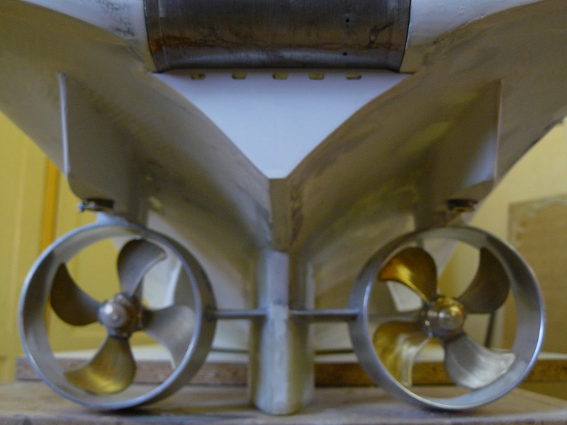

De achterkant heeft de definitieve vorm gekregen. Ook de hekrol is nu afgewerkt en geplaatst.
Hier een beetje onduidelijk zichtbaar hoe de hekrol is gemonteerd. Wel demontabel uiteraard.
Hier nog de gaten te zien welke in de hekrol zijn gemaakt. De waterdichte kast voor de hekrol gaat gebruikt worden om de Towingpins en de Kamforks in te monteren.

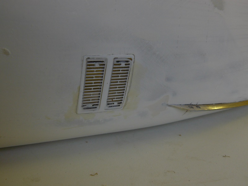

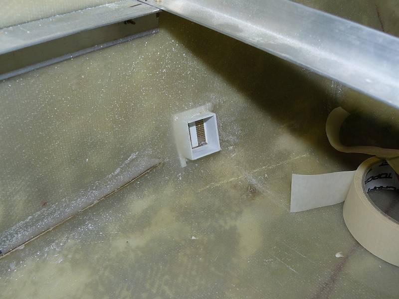

Zeewater inlaat roosters. Deze zijn alleen aan BB zijde aanwezig.
Dezelfde roosters maar dan de buitenkant. Ook zijn hier de gaten te zien welke in de kimkielen aanwezig zijn.

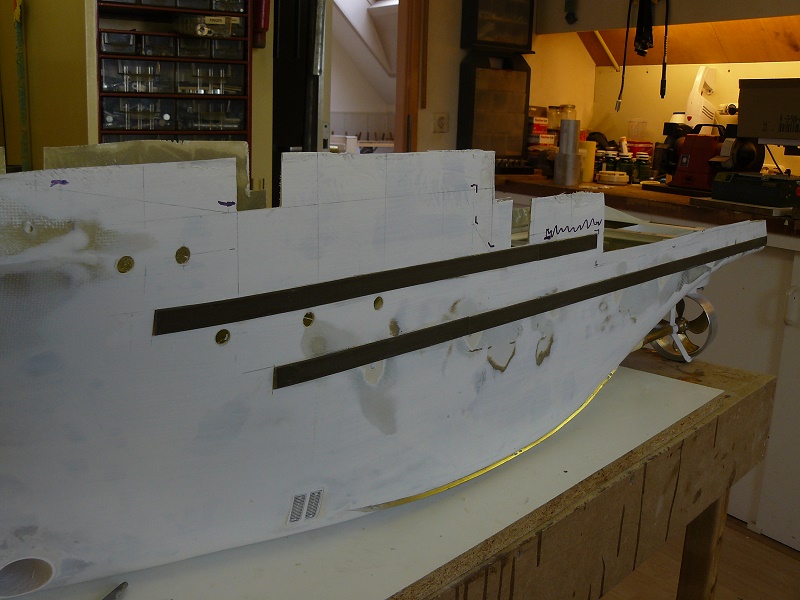

Patrijspoorten en stootstrips aan BB zijde.
Idem aan SB zijde.

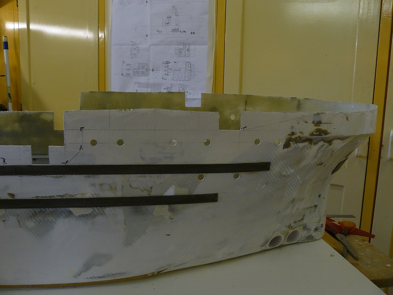

Ankerkluis aan BB zijde. Ook is op deze foto en de volgende, de mooie scherpe lijn te zien ( Knuckle) die na veel schuur en plamuur werk te voor schijn is gekomen. Onder de ankerkluis nog een slijtplaat aangebracht. Hieronder komt nog een plaat die doorloopt van de BB zijde naar de SB zijde.

De hekrol is bij de 1:1 ook demontabel om bij de lagers te kunnen komen. Mijn reden hiervoor is dat de hekrol niet gespoten gaat worden en lekker gaat roesten. De kamer waar de rol in ligt moet echter wel gespoten worden.
