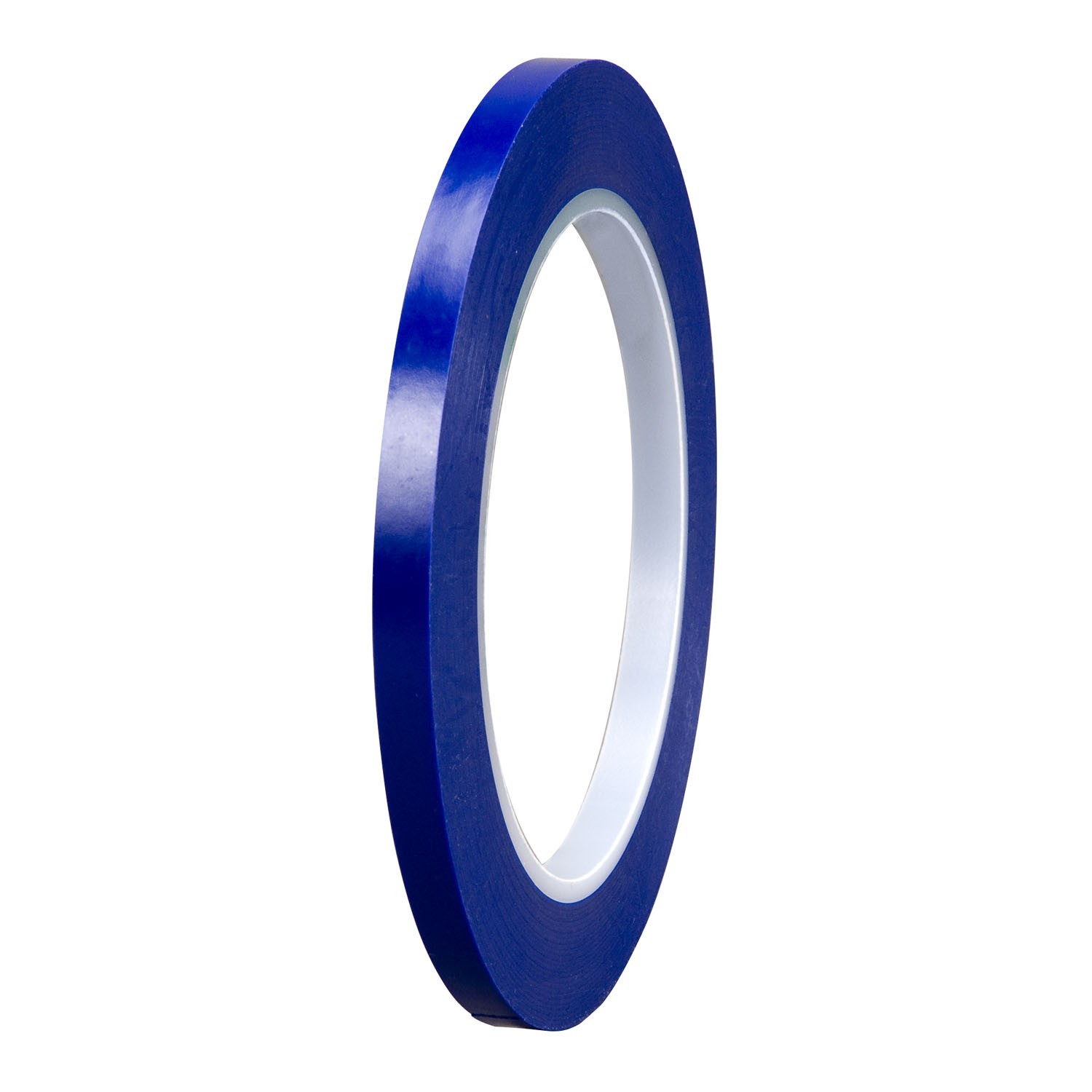

Bij het spuiten zijn de randen bij mij wat rafelig. Een van de mogelijke oorzaken die ik bedacht had, Action verf, kan ik dus wegstrepen :-). Dank.
Rafelige randen kunnen zijn veroorzaakt door slechte afplaktape. Daar kruipt de verf onder.
Het liefst werk ik met smalle masking tape.

Ik gebruik KIP afplaktape 2,5 cm breed van AIRBRUSH SERVICES ALMERE - Tape. Gebruik ik ook voor het airbrushen. Zou goed moeten zijn denk ik.
Kan zijn dat de verflaag die ik opbreng te dik is.
Ik zal t.z.t. eens een middagje proefstukjes gaan spuiten. Voor de goede orde: spuiten heb ik de afgelopen 25 jaar niet echt onder controle gekregen. Blijft tot op heden broddelwerk vind ik. Maar ik blijf volhouden! Eens zal het goed komen.
