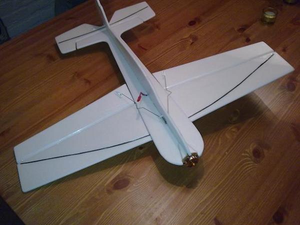

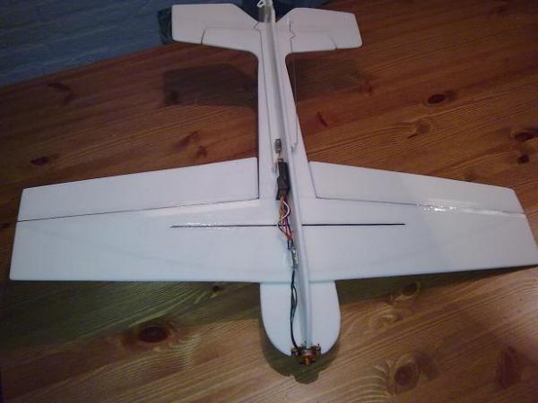

Jajajajajajaj,
Hier issie dan,
full
full
full
Alleen om het zwaartepunt goed te kunnen krijgen moet ik mijn 2s 900mAh accu ongeveer op de motor leggen......
En om nou een stukje lood in de neus te leggen met het 170 gram ( incl. accu!) is toch wel weer jammer....
Maar ja als het een beetje rustig weer is, eerst maar eens een rondje op het veld wagen :)
Het klitteband had ik al bedacht, zat ook op m'n outdoor, helaas is die afgelopen zondag overleden..... ff vergeten de regelaar om te programmeren dat hij bij low voltage de spanning er niet af gooit, resultaat bij het prophangen ineens de prop stil en m'n shock met de neus als een harmonica de grond in..... jammer..
Máár...., nu mogen we de xtra 330 op vol formaat gaan produceren! das ook wat waard!
