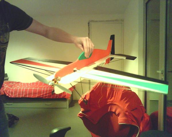

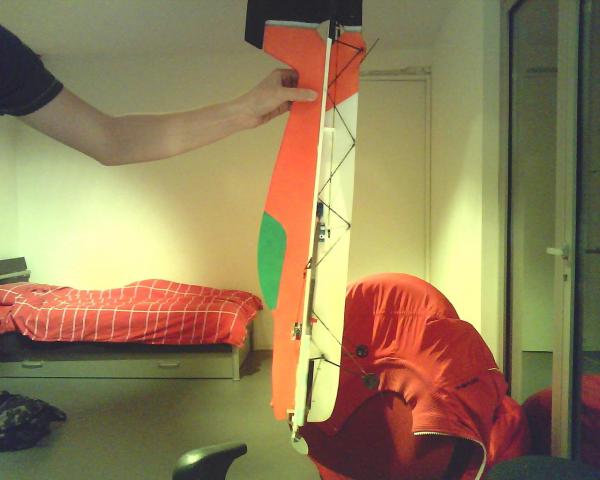

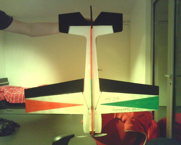

mijn extra 330
hierbij de beloofde foto's van mijn extra 330. hij zou 100% moeten zijn, maar door wat print foutjes is hij 86 ipv 93 cm geworden maargoed.
full
full
full
full
vliegklaar gewicht inclusief accu is nu 289 gram, op drie cellen en uit 6 mm;)
