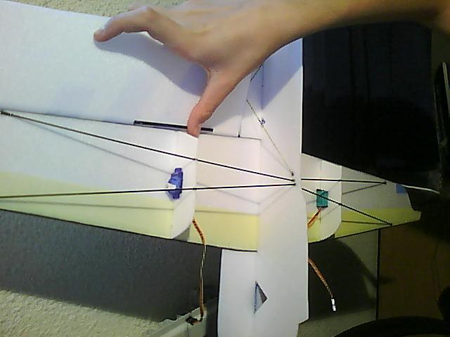

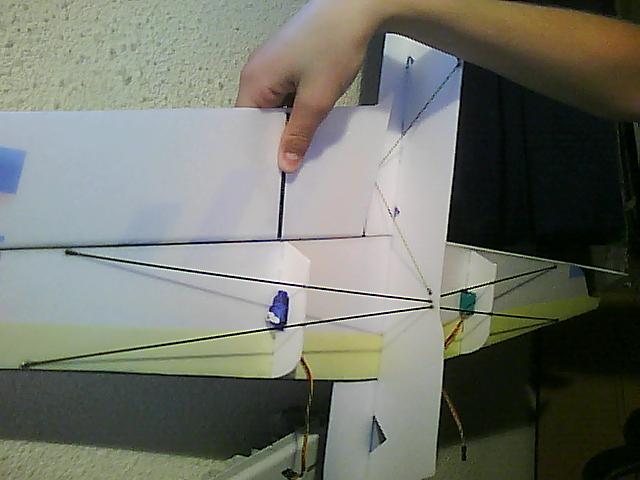

Het verstevigen met 0.13 oke maar hoe moet ik hem nu verlijmen dan? (upload zo een foto met hoe ik denk dat je het bedoeld, sec)

foto's(sorry voor de webcam kwaliteit, maar het idee is duidelijk toch?):
full
full
of zoals foto 2 maar dan een kwart slag draaien om zijn as en in het depron verlijmen?
2e.

heeft die 2e manier van carbon plakken nut dan? dat buigt toch zo door aangezien het maar 1 kant op kracht heeft. en moet het carbonnetje tot aan de achterlijst komen?

Je moet het koolstof er wel insnijden natuurlijk, en het mag best een paar mm van de scharnierlijst af.

over het insnijden is prima maar dan denk ik dat je het wel moet insnijden zoals op deze foto toch, dit is voor mij namenlijk foto 1. (zal het plaatje na reactie weer weghalen..)
Dit voegt helemaal niks toe... Je roer zit al tegen een stijfe acherlijst vast.
Op foto 2 vergroot je roerhevel oppervlak en maak je het roer stijfer in de juiste richting.
