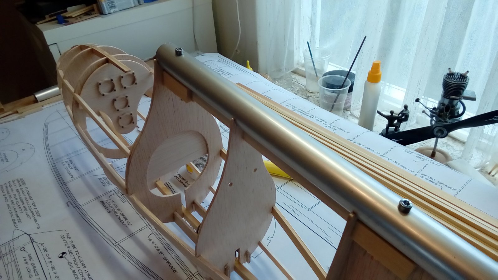

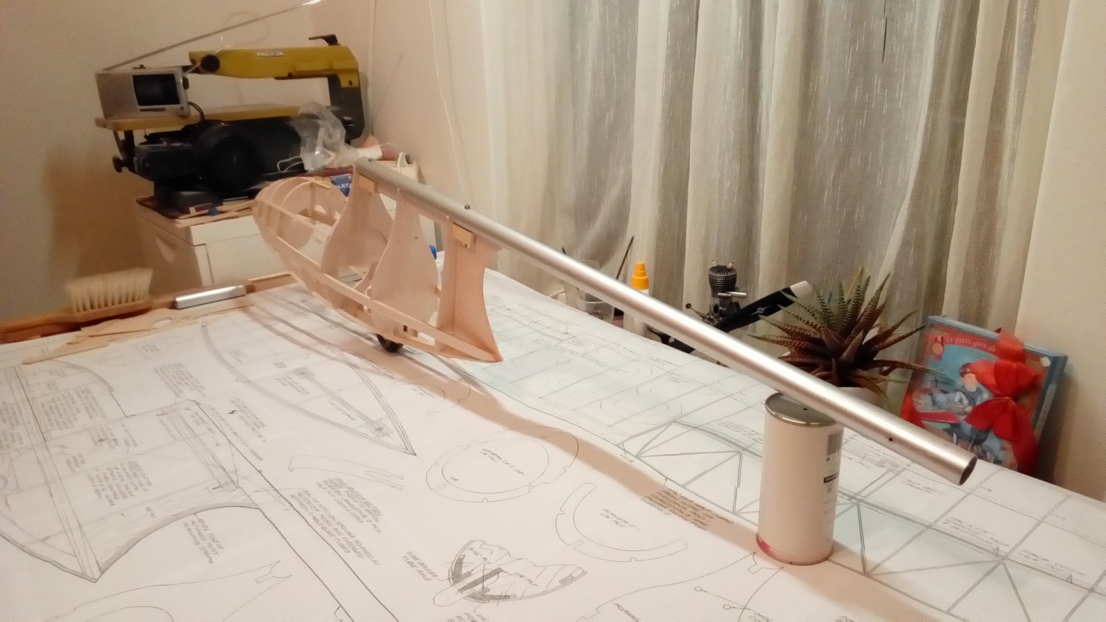

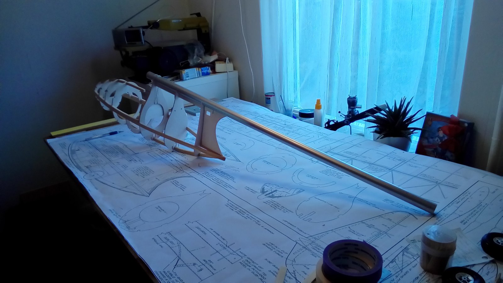

Ben toch altijd verbaast dat je zo een rechte romp bouwt , zonder je spanten op de bouwplank te bevestigen .
Ik zou dat zo ook niet durven.
Uitlijnen op mm-papier . . .
Maar te oordelen naar andere bouwprestaties komt het vast goed.
Succes!
jan.
Ben uitgerust met libellen in mijn ogen
Maar even zonder gekheid, dit is ook niet mijn standaard bouwwijze.
Bij dit toestelletje durf ik het wel aan.

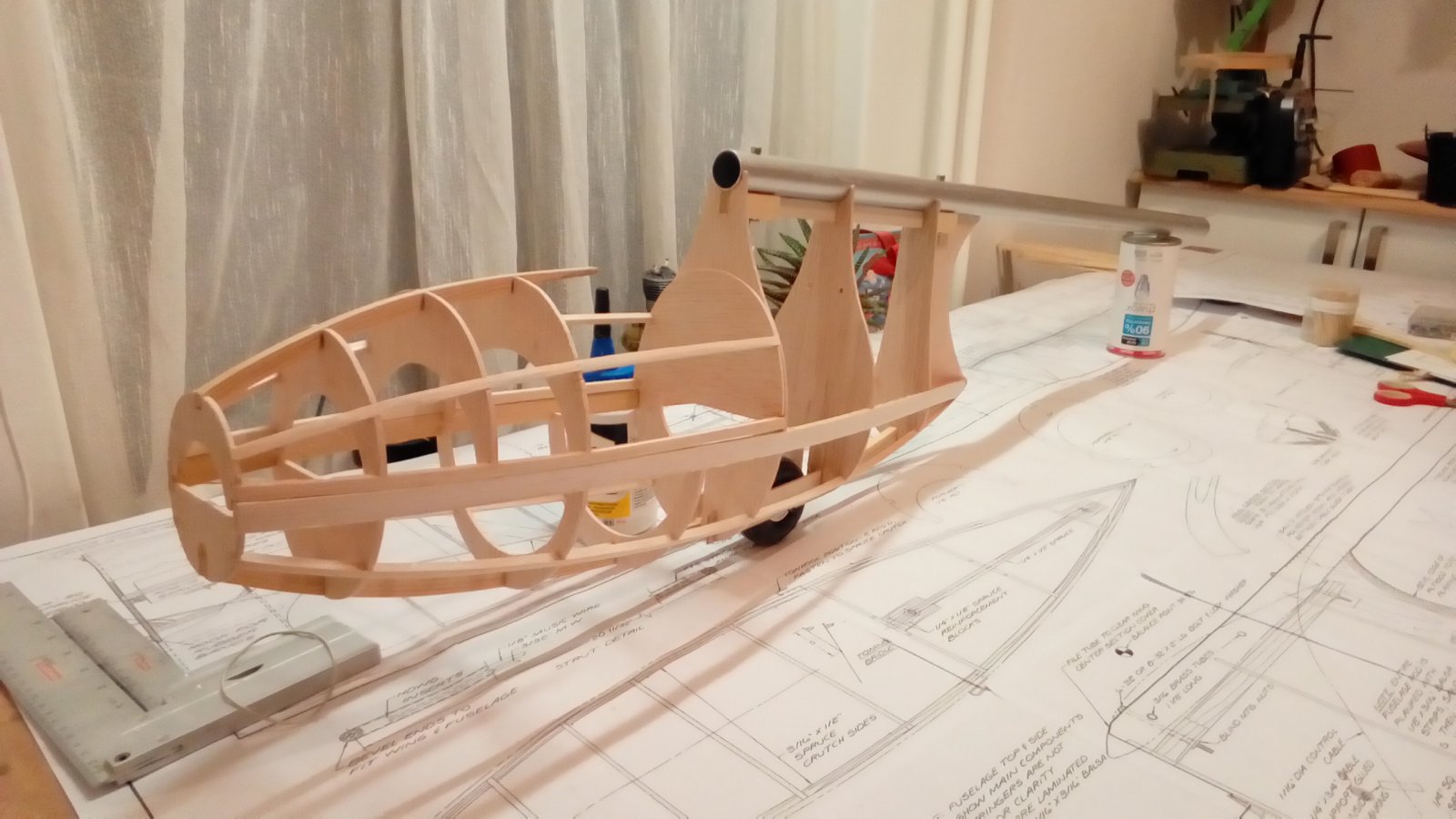

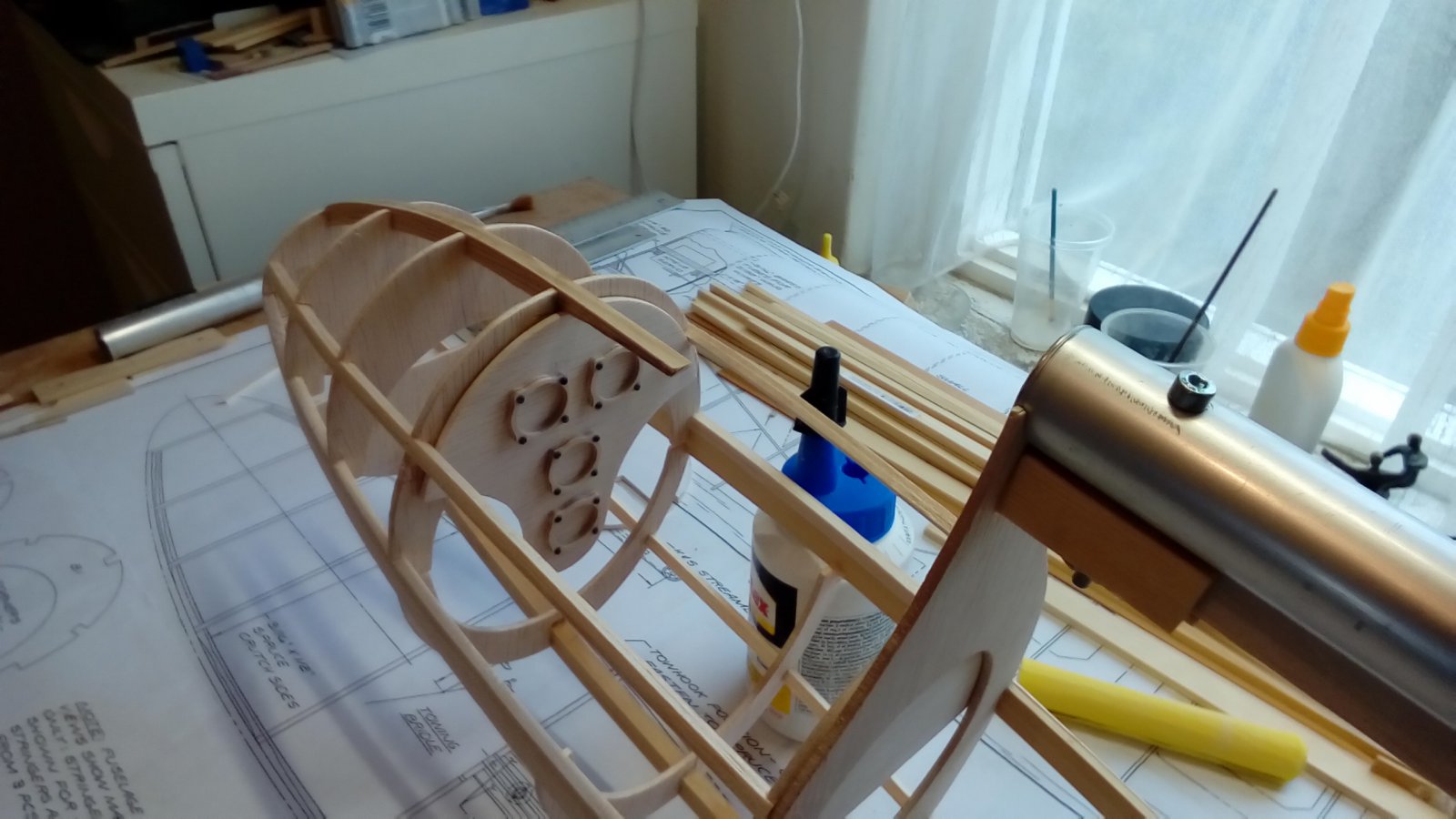

Zo bouw ik eigenlijk standaard (zie onder mijn van tekening gebouwde Rhönsperber):
De voorzijde bovenkant is een los onderdeel om bij de geplaatste apparatuur te kunnen.
De spanten van de bovenzijde vallen mooi op zijn plaats in het andere deel van de romp
De passing is perfect.
Beginners geluk gaat bij mij niet meer op.
Meer geluk dan wijsheid wel.
De ruimte, die valt waar te nemen, zal worden opgevuld met een 6x6mm balsa lijst.

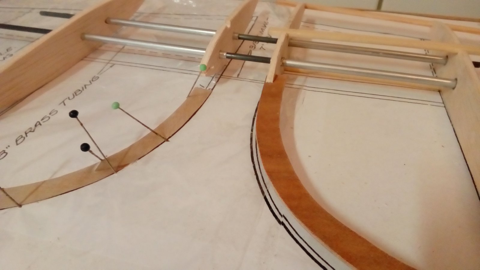

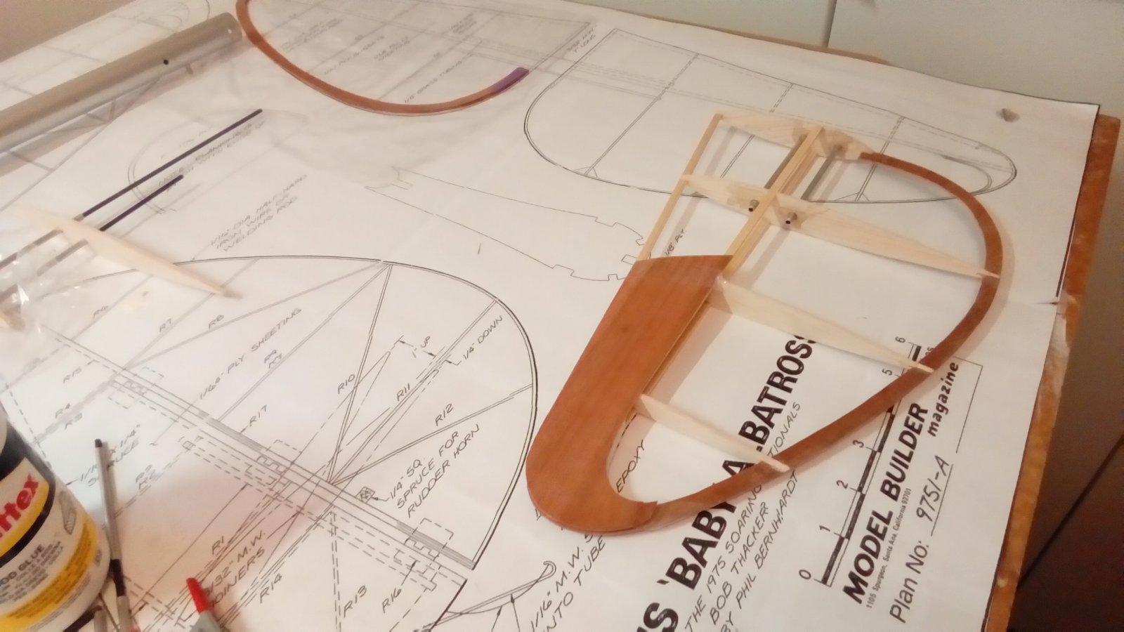

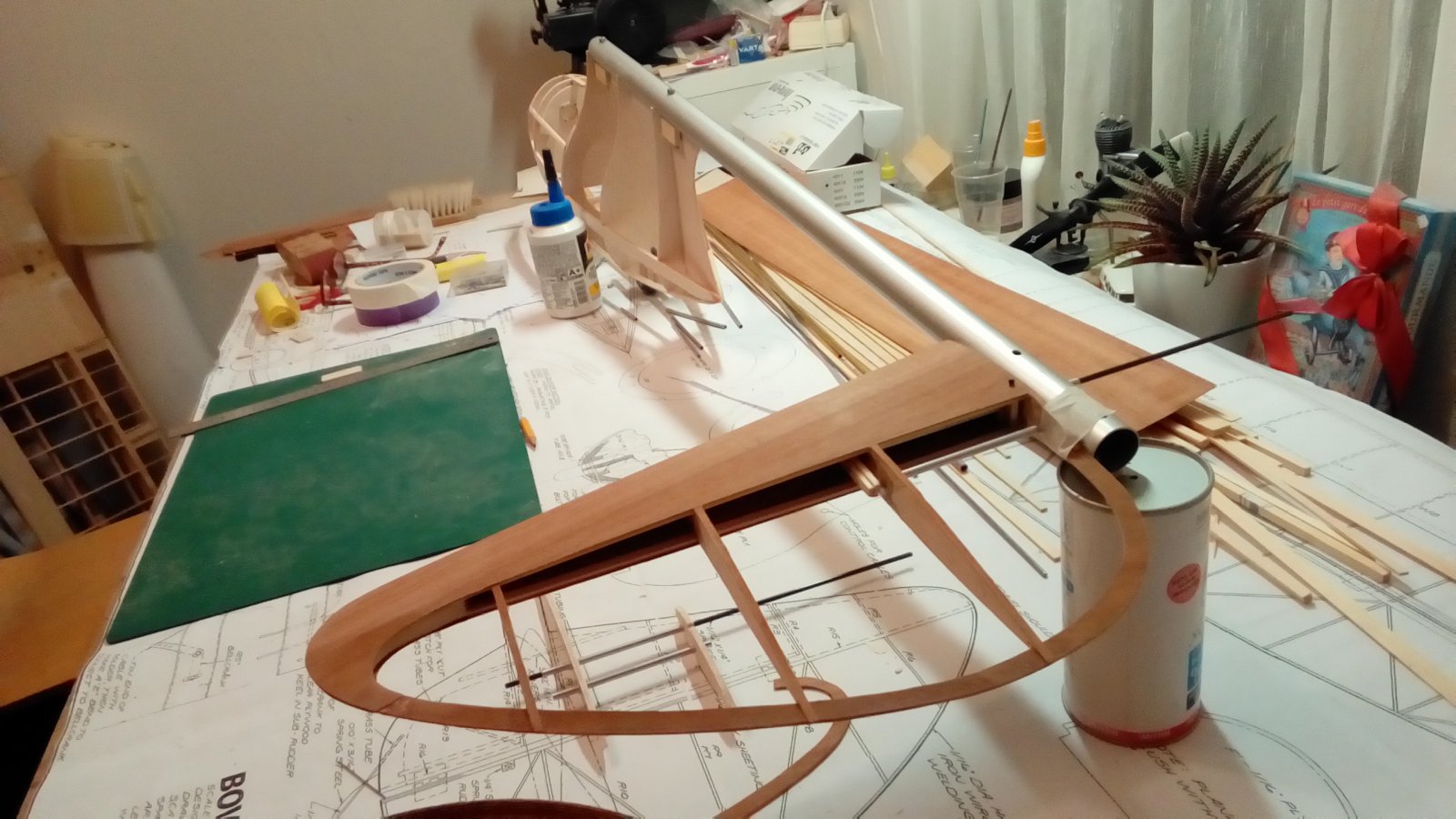

De achterlijst van het hoogte roer zou van staaldraad moeten worden gemaakt.
Ik heb deze delen opgebouwd uit 0,4mm triplex en twee lagen 0,4mm fineer.
Met dit fineer worden de voorzijden van de hoogteroeren, kielvlakken , vleugels alsmede de romp ingedekt.
Alle ribben worden mogelijk ook voor zien van een strookje fineer.
Was veel werk, maar was de moeite waard.

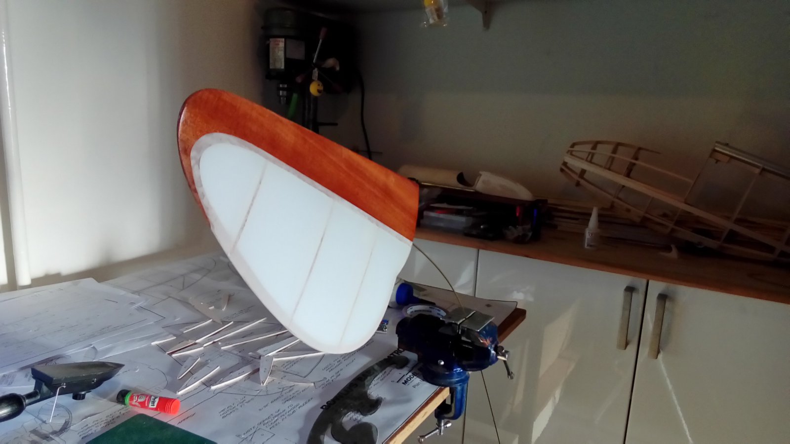

Het bespannen met koverall was geen succes.
Nu met Oratex een beter resultaat al ging dat de eerste keer ook niet goed.
De 90° boog, van de achter lijst, was te zwak en trok krom tijdens het bespannen.
De sandwiches constructie was gelijmd met pva en door de warmte van het strijkboutje werd deze weer zacht met het genoemde resultaat.
Weet nu hoe de andere helft moet worden opgebouwd.
De boog met epoxy lijmen en de rest gewoon met pva.
