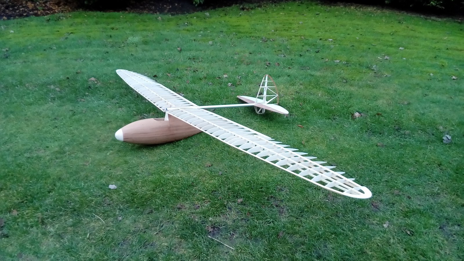

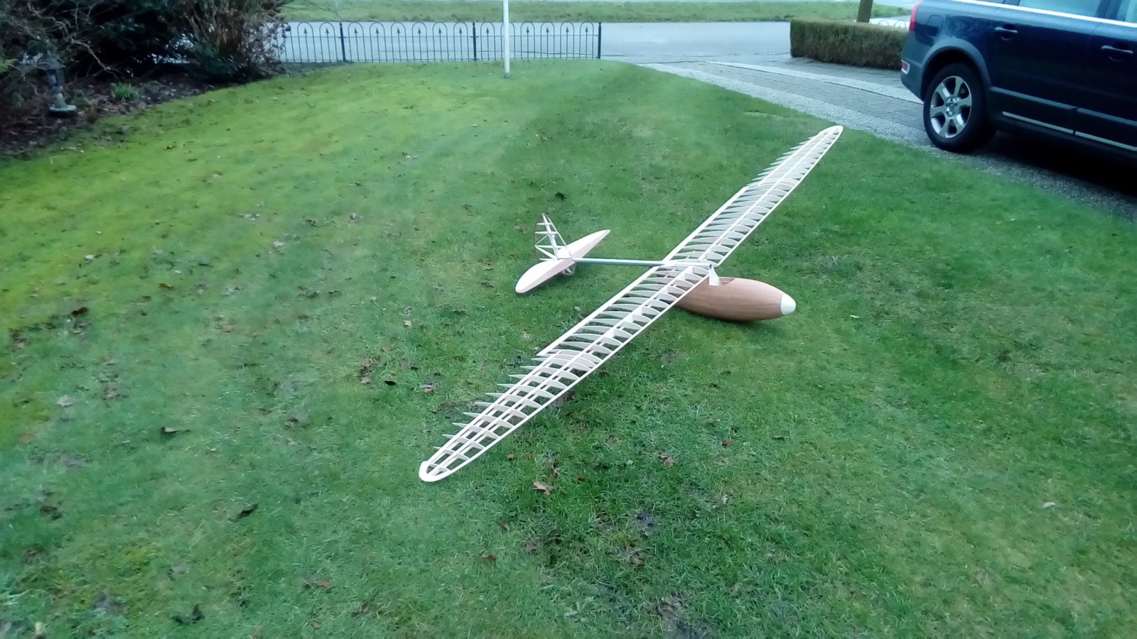

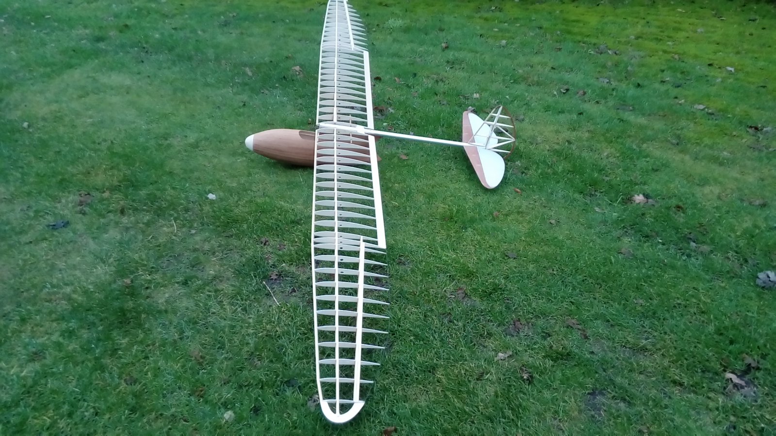

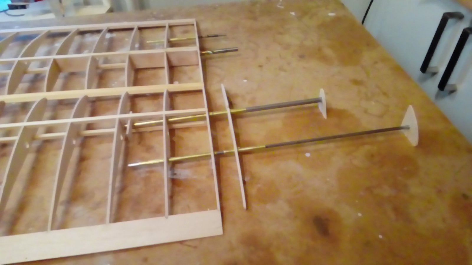

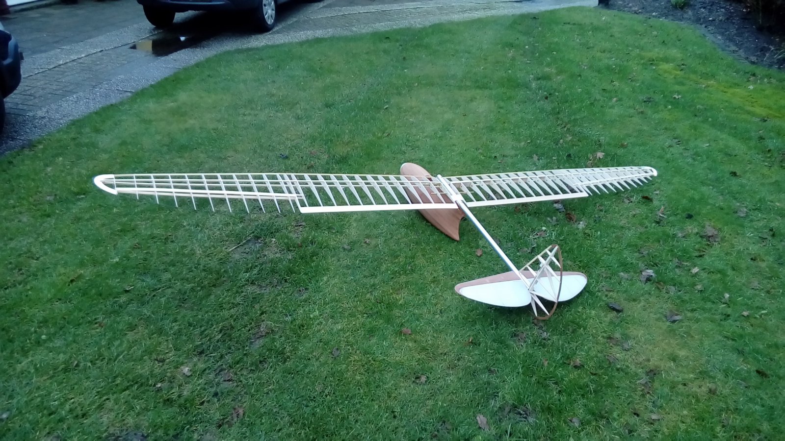

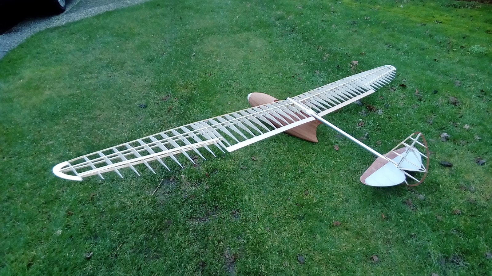

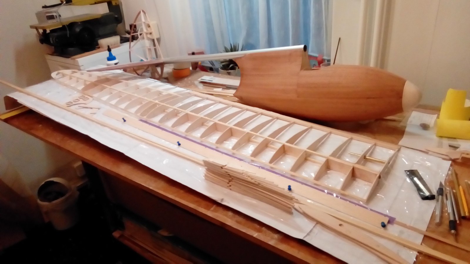

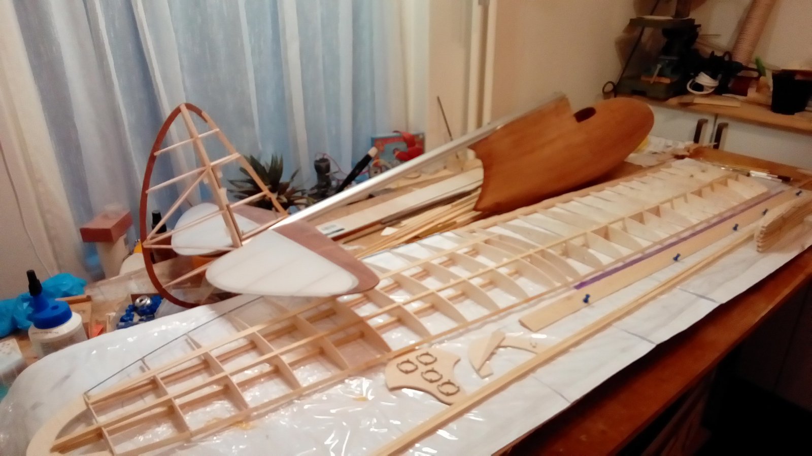

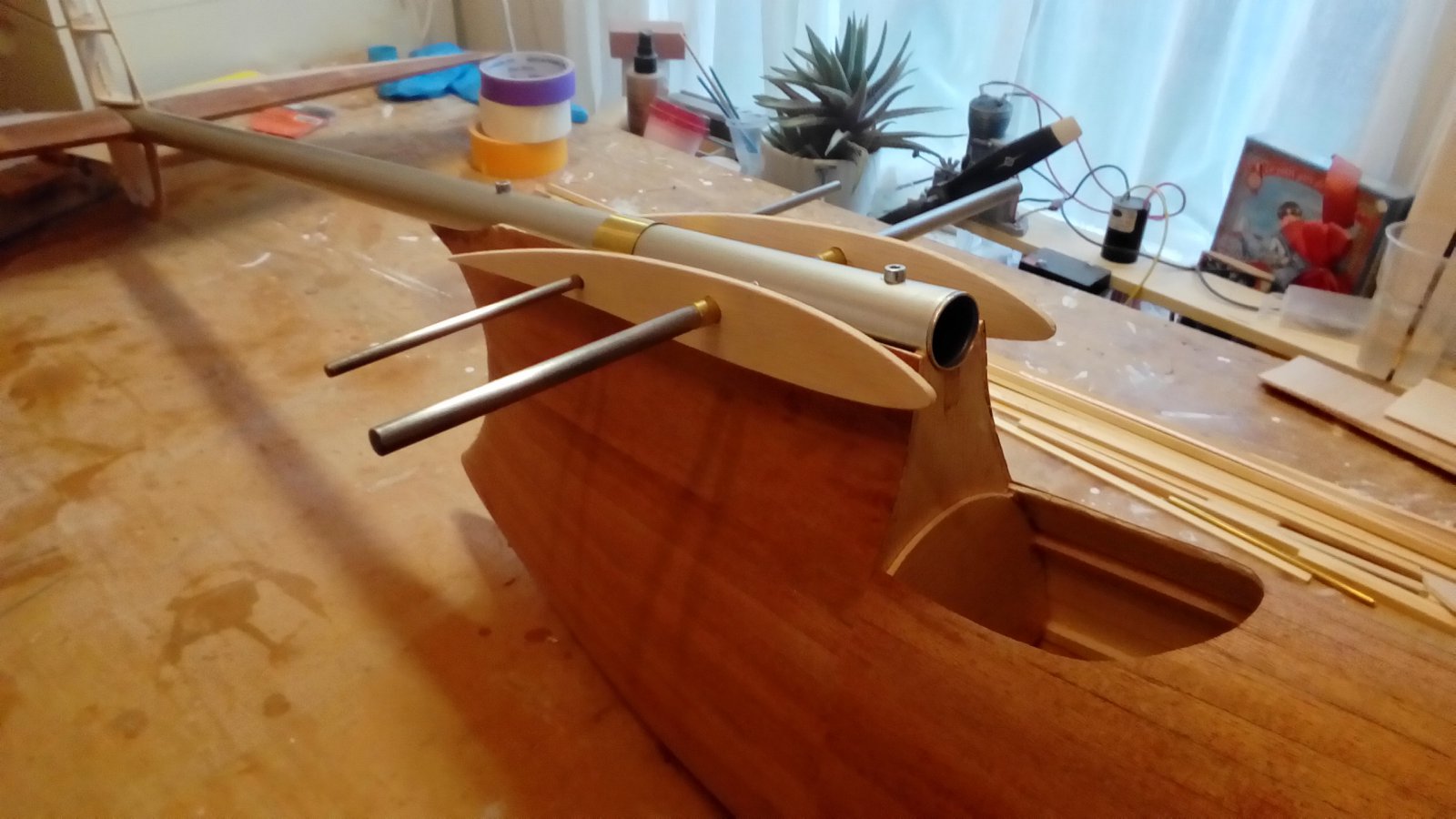

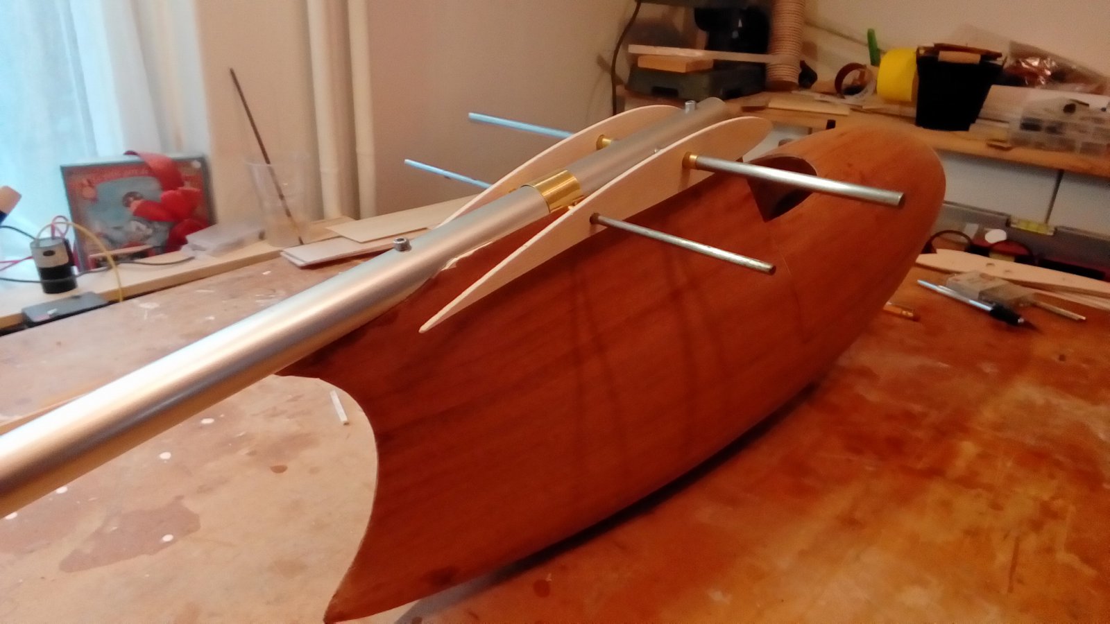

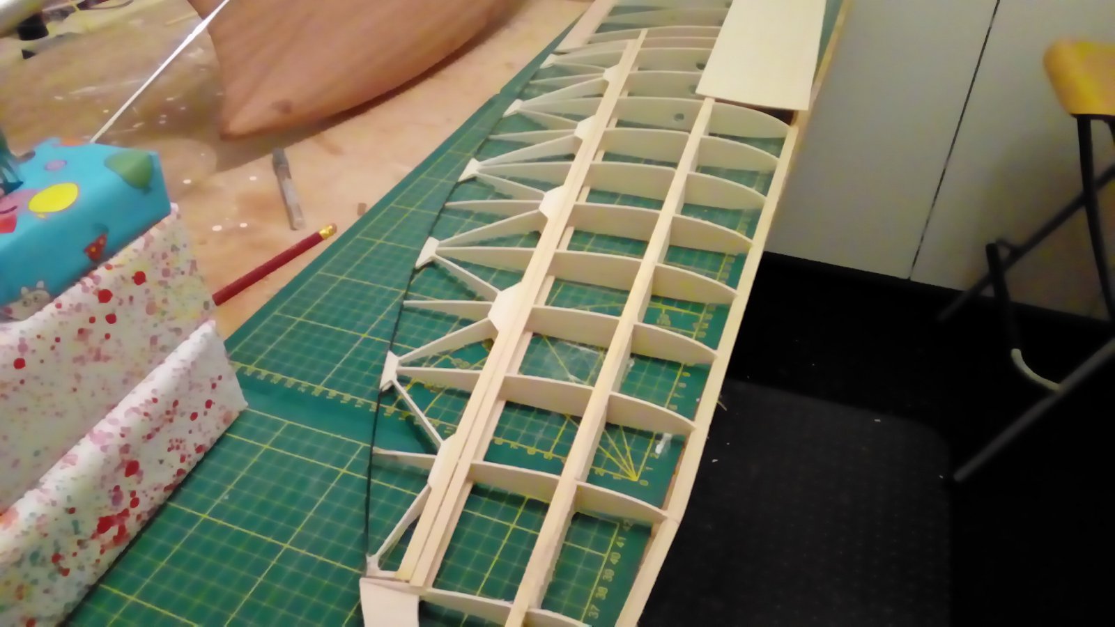

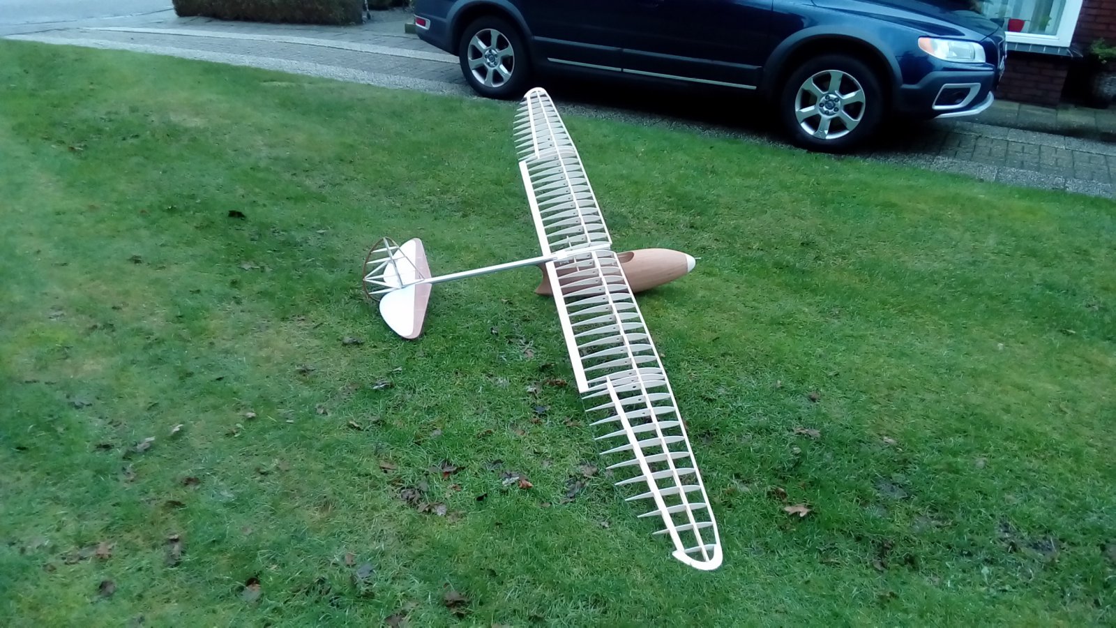

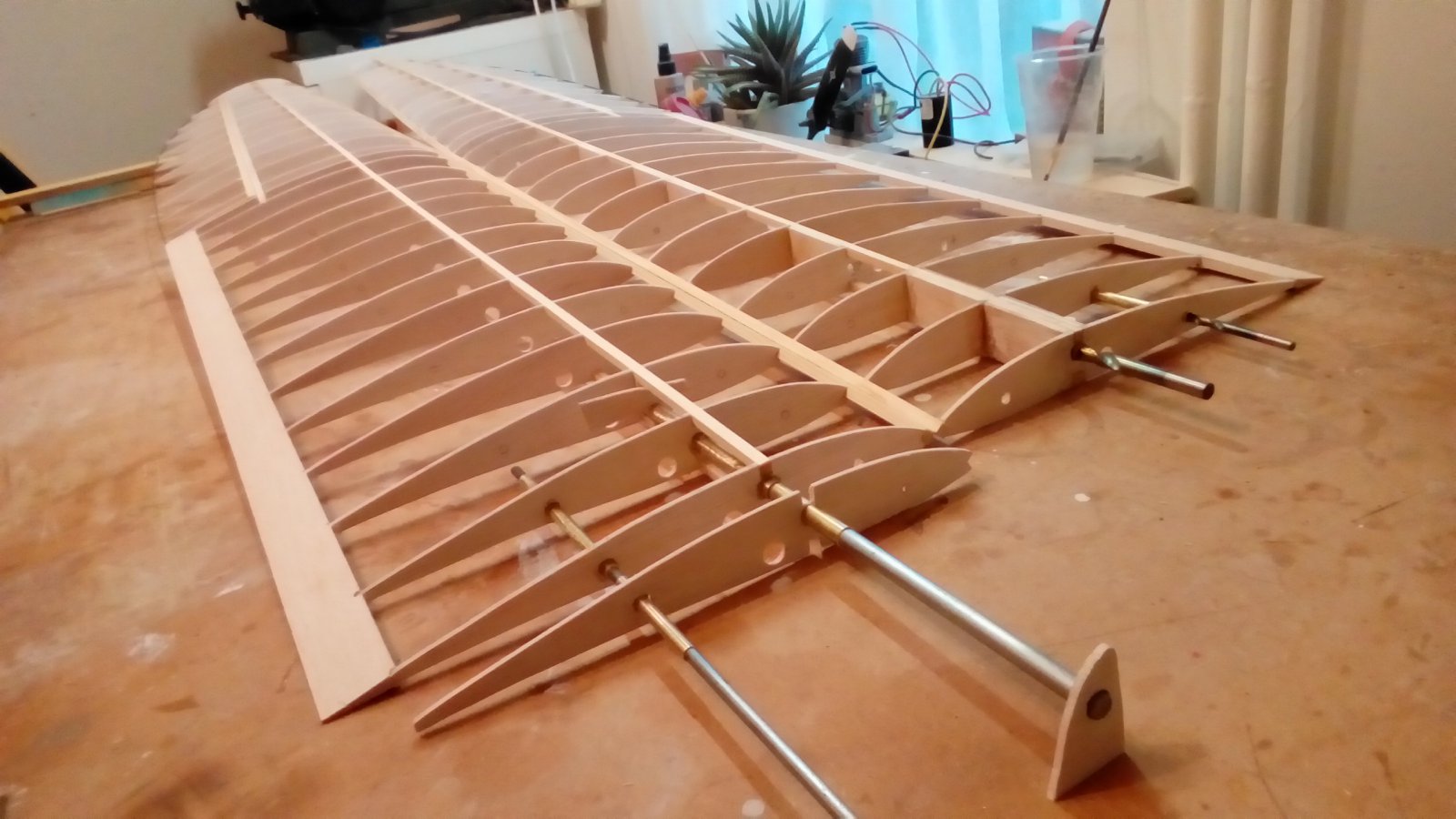

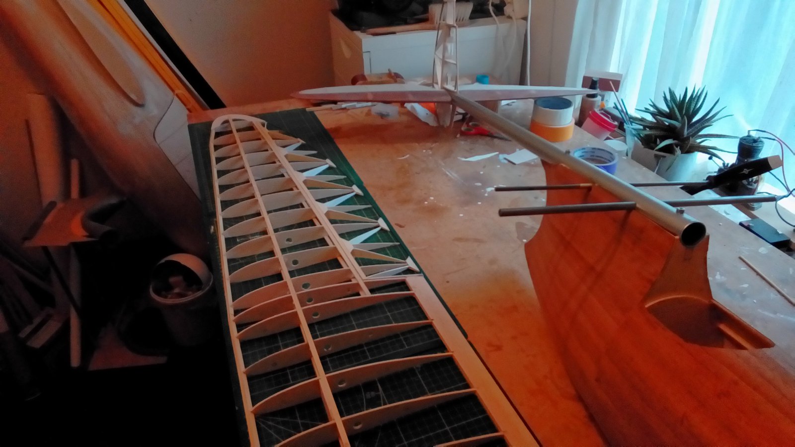

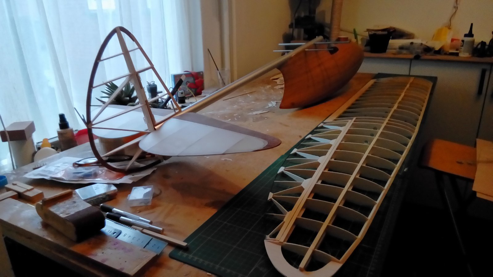

Alles in voorbereiding gebracht om de linker vleugel te gaan bouwen.

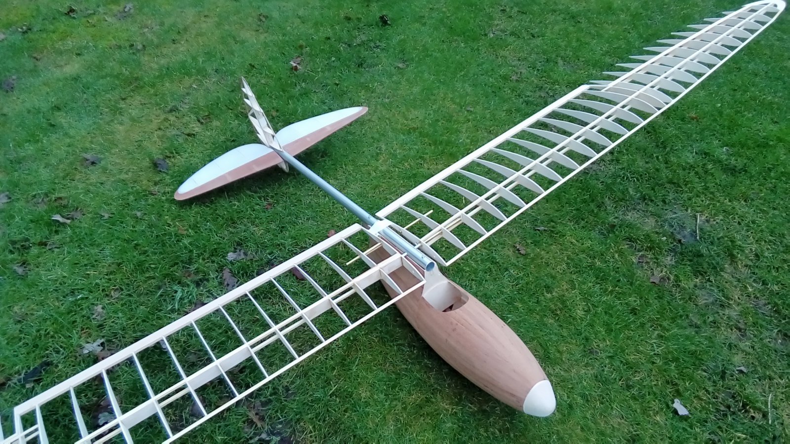

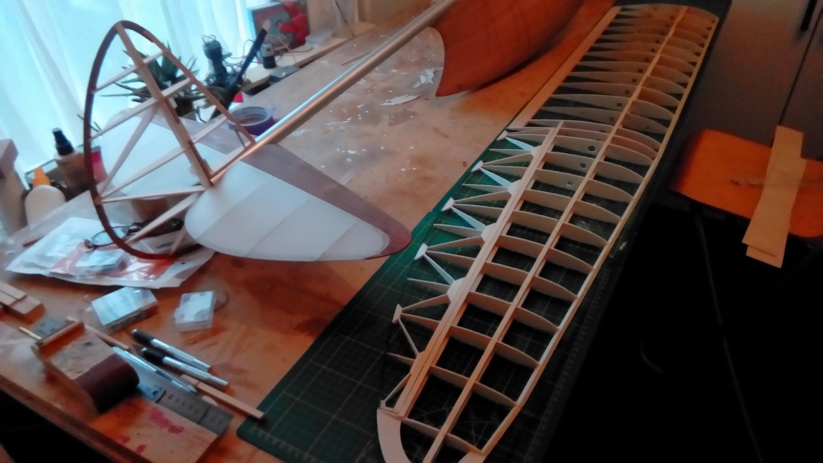

Waar ik wel bedenkingen over heb is instelhoek.
Deze komt op 3,5° uit als ik de tekening volg.
?? je hebt toch een compleet bewegend stabilo? Natuurlijk, je moet ergens beginnen, maar van de stukjes tekening die ik kan zien lijkt me dat geen 3,5° ?
Klopt, het is een geheel bewegend stabilo, maar probeer deze wel op de nullijn van de aluminium staartboom te houden.
Mogelijk heb je gelijk en is het iets minder dan 3,5°, maar beslist meer dan de 1,2- 1,5° die ik voor ogen had.
Ik heb ooit eens een Rhönbussard van Krick gebouwd en die had ook een forse instelhoek, maar dan wel met een dragend hoogteroer.

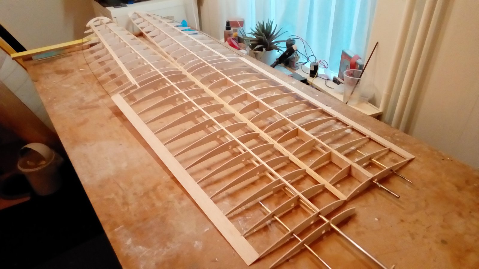

Krijgt de vleugel nog wel een band tussen de liggers en indekking van de D-box?
Uiteraard.
