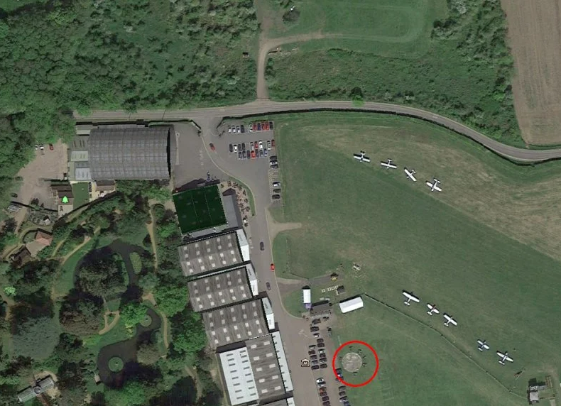

Op Old Warden ligt ook een baan voor dergelijke automodellen.
https://www.google.com/search?q=old...ate=ive&vld=cid:ca6781b6,vid:5WbVWiZKn3U,st:0

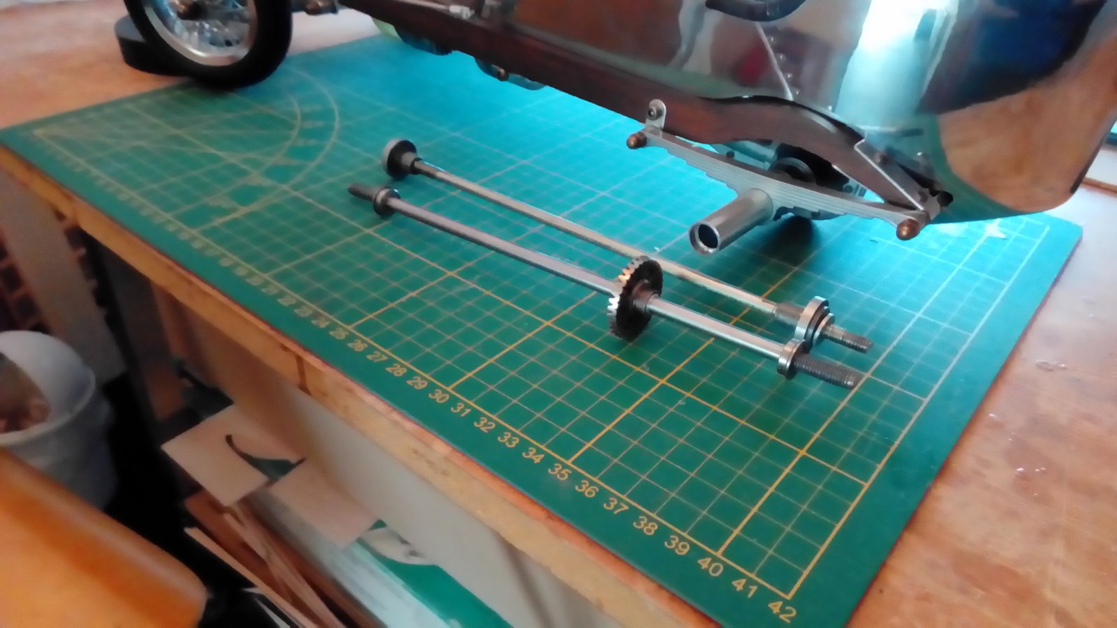

Deze zeer hoogwaardige :) gebouwde 'REPLICA' tether car is nu voorzien van een zilverstalen achteras met lagers.
Deze simpele upgrading heeft een verbluffend goed effect en zo bouw je met eenvoudigemidden van een statisch model een echt te gebruiken model.
Nog wel even te gaan, maar de vorderingen zijn naar tevredenheid.
