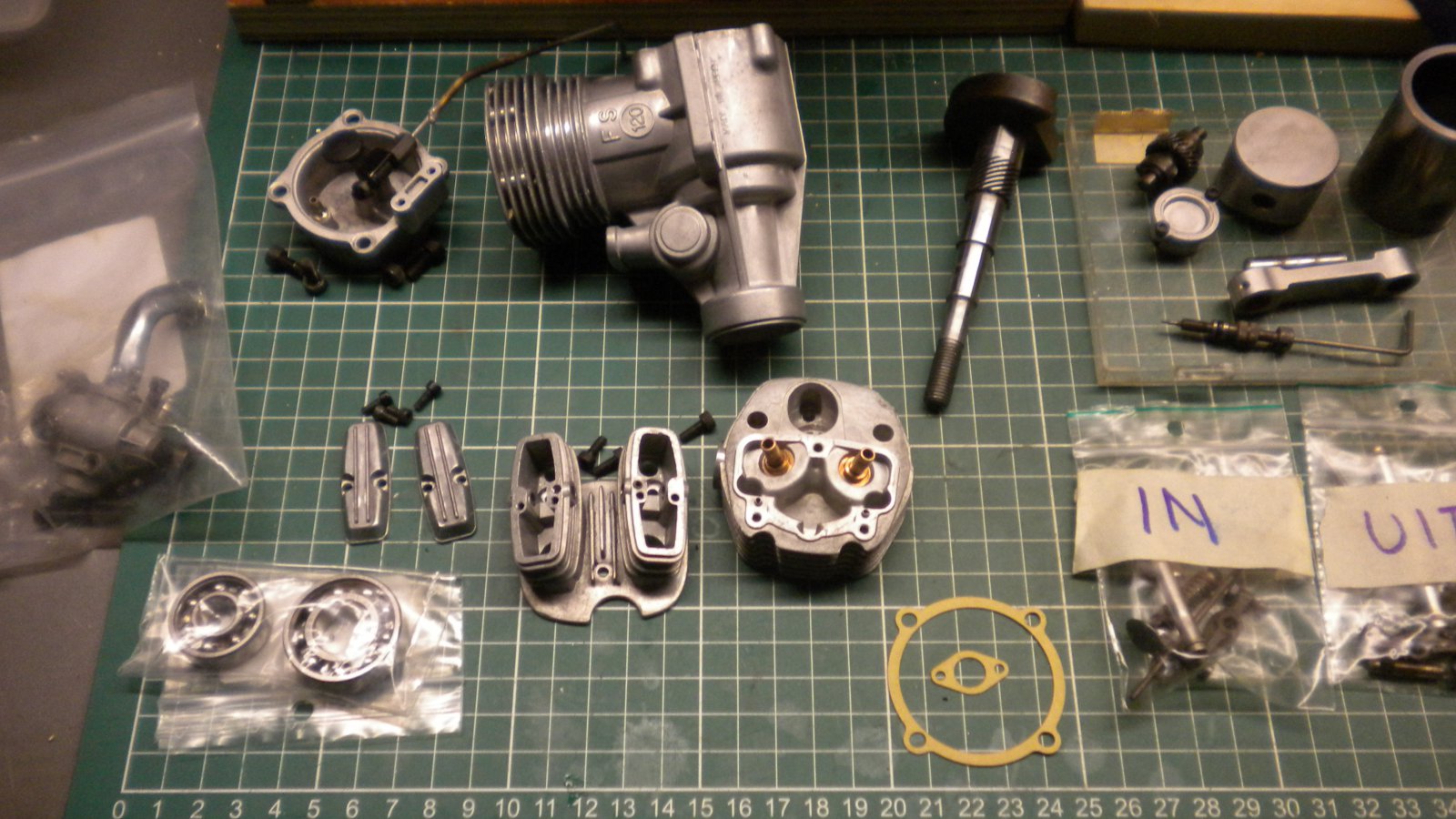

Voor een vliegmakker ben ik een OS 120 FS pré surpass aan het opknappen , had geen compressie meer , bleek dat de zuigerveer vastzat in de groef .
Van de gelegenheid maar gebruik gemaakt om ook de lagers te vervangen , de pakkingen heb ik gesneden met de laser , passen perfect.

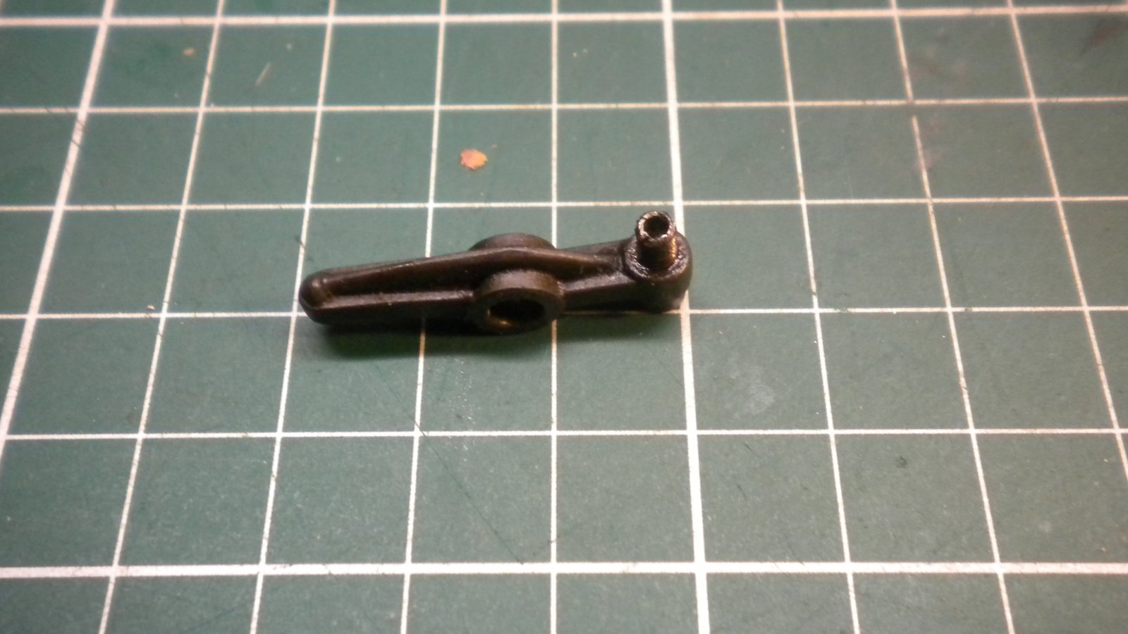

Maar toen alles grotendeels terug in elkaar stak wilde ik ook de klepspeling afstellen ,
nu bleek dat de inbus van het regelvijsje van de uitlaat tuimelaar kapot gedraaid was :mad: , dan nu maar op zoek naar een vervangvijsje :(
Groeten Jef
ASP 120 zou moeten passen.
Zijn wat robuuster.
Kan zijn dat Just Engines nog wat heeft liggen?
Heb voor een paar jaar terug er een aangepakt.
Vast zittende zuigerveer? Bekend fenomeen.
Gr Bas.
Als je niks vind, gewoon met een dunne metaalfiguurzaag een kleine snede in de kop maken, dan kun je er een schroevendraaiertje in zetten. Je hebt voor kleppen stellen toch geen kracht nodig. Origineel is wel mooier maar als je niks hebt...
Die motoren zijn mischien niet zo heel erg krachtig, maar ze lopen wel absoluut prachtig.
Zuiger en zuigerveer zijn uitwisselbaar met de ASP 120 FS, ALS je die nog kunt vinden.
