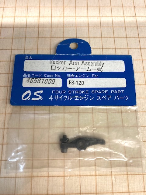

Als je niks vind, gewoon met een dunne metaalfiguurzaag een kleine snede in de kop maken, dan kun je er een schroevendraaiertje in zetten. Je hebt voor kleppen stellen toch geen kracht nodig. Origineel is wel mooier maar als je niks hebt...
Die motoren zijn mischien niet zo heel erg krachtig, maar ze lopen wel absoluut prachtig.
Zuiger en zuigerveer zijn uitwisselbaar met de ASP 120 FS, ALS je die nog kunt vinden.
Dat was een optie maar ondertussen al een volledige tuimelaar met regelvijs gevonden , zuiger en veer zijn nog in prima staat , ze zat enkel vast , los gekregen en nu is de compressie terug oké.

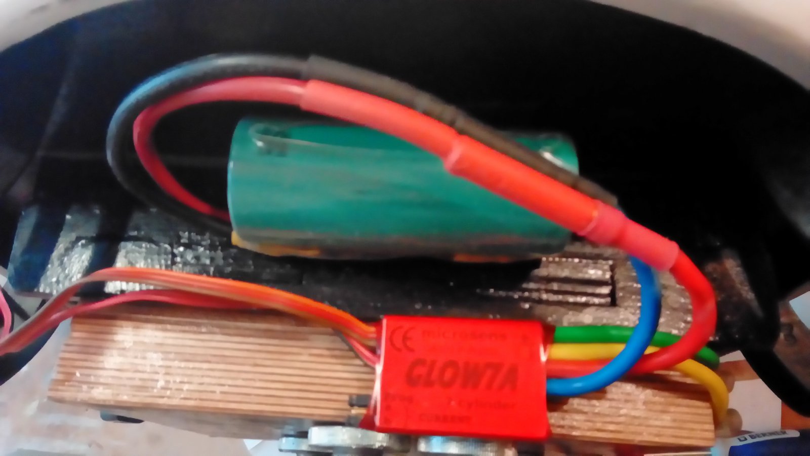

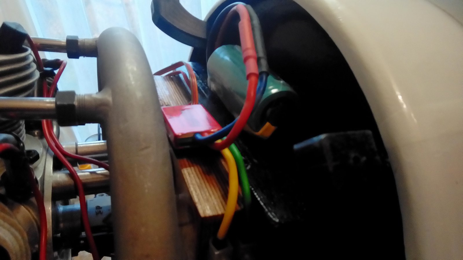

Vandaag de Microsens Glow7 aangesloten op de Seidel.
In het verleden had ik 3 dikke nicads 5000 Mah.als accupakket en nu één Life 5000 Mah.
Volgens de verkoper zou ik deze met 15A mogen belasten.
Gelukkig smeert de Seidel totaal niet met brandstof en blijft alles achter de motor mooi droog.
Blijf er vreemd uitzien tov.wat ik gewend was.

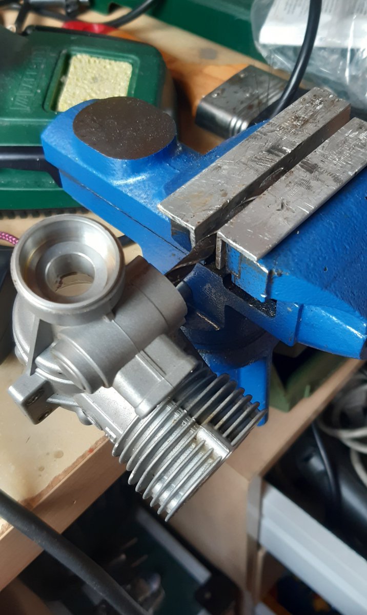

Wat wel een drama is, is om die K!@#$ lagers uit het huis te krijgen, met name dat ene lagertje aan de linkerkant.
Dat Kan inderdaad best een uitdaging zijn maar met een 5 mm boortje lukt het mij tot nu toe altijd erg makkelijk. En dat zijn er best wel al redelijk wat en ook in erbarmelijke toestand.
Waar ik soms meer moeite mee heb is om de piston pen er uit te halen. Alhoewel dat tot nu toe ook wel altijd gelukt is.

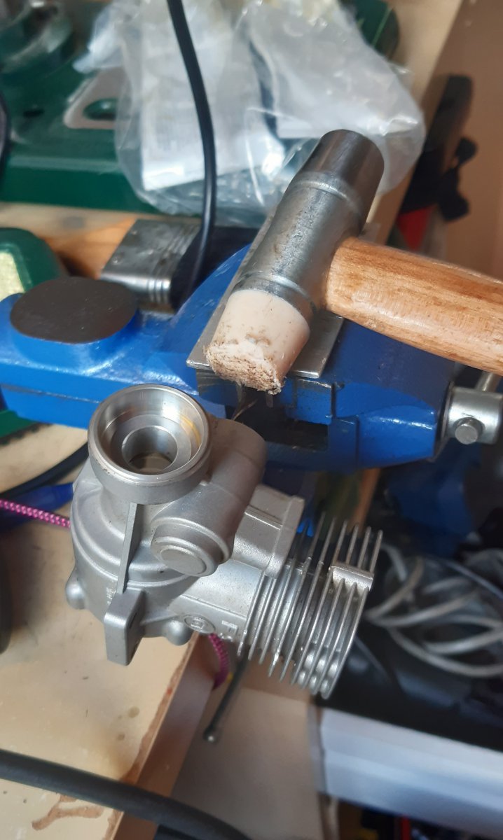

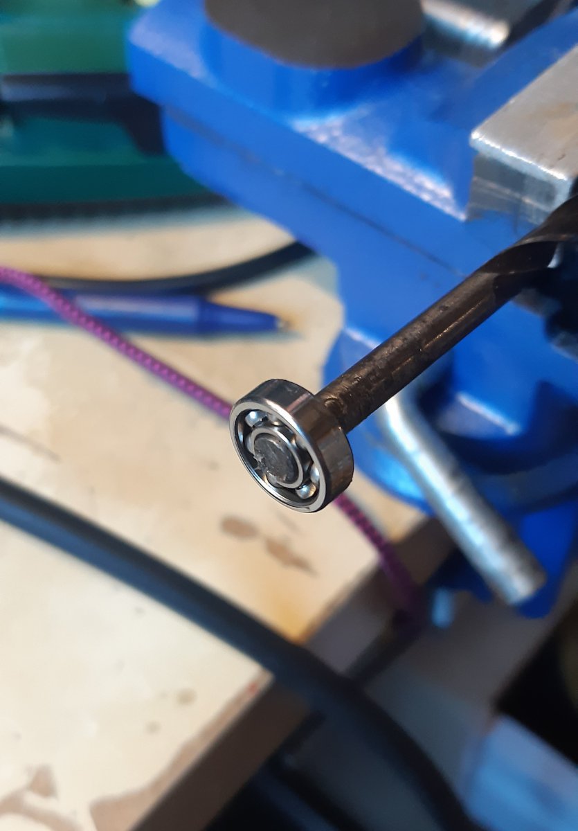

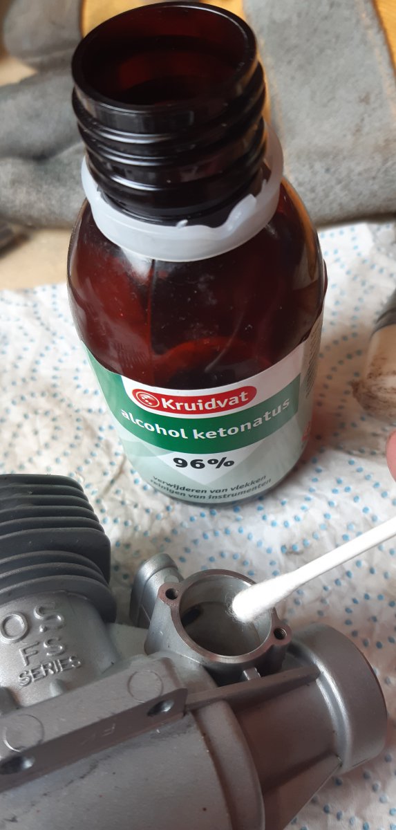

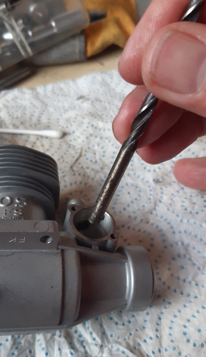

Ik doe het zo:
Het lagertje aan de binnenzijde vetvrij maken.
Wat secondelijm op een 5 mm boortje doen. Eventueel wat opruwen met een schuurpapiertje.
Voorzichtig er in tikken.
Dit goed laten drogen. Het is wel seconden lijm maar op sommige materialen duurt het toch wat langer.

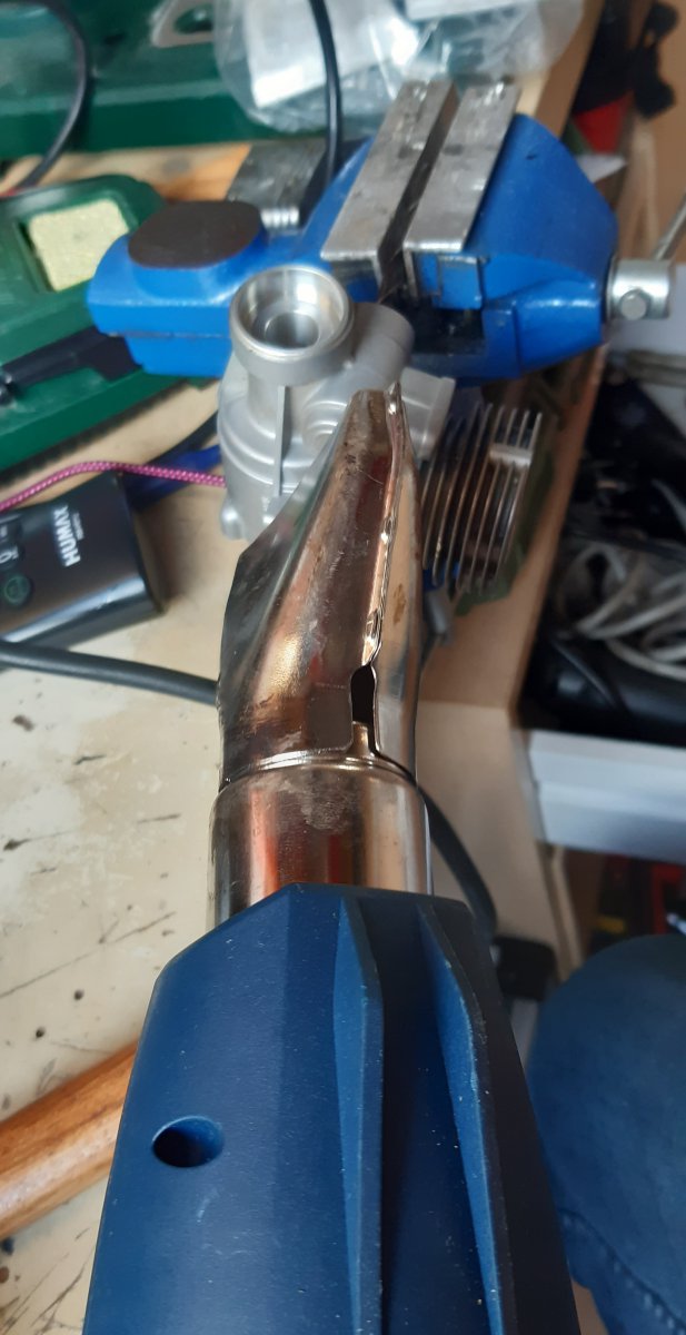

Boortje in de bankschroef zetten.
Goed warm maken.
Voorzichtig met een kunststof hamer een tikje geven.
En daar heb je het lagertje:yes:
Dit was een vrij schone motor maar ook bij volledig vastzittende motoren is het tot nu toe altijd zo gelukt.
Soms schiet het boortje uit het lagertje maar gewoon procedure herhalen en dan het lukt alsnog.
Bij het dekseltje eigenlijk hetzelfde. Ook het boortje in de bakschroef. Alleen kan je met een handschoen het dekseltje na het warmaken zo er af trekken.
Jan
