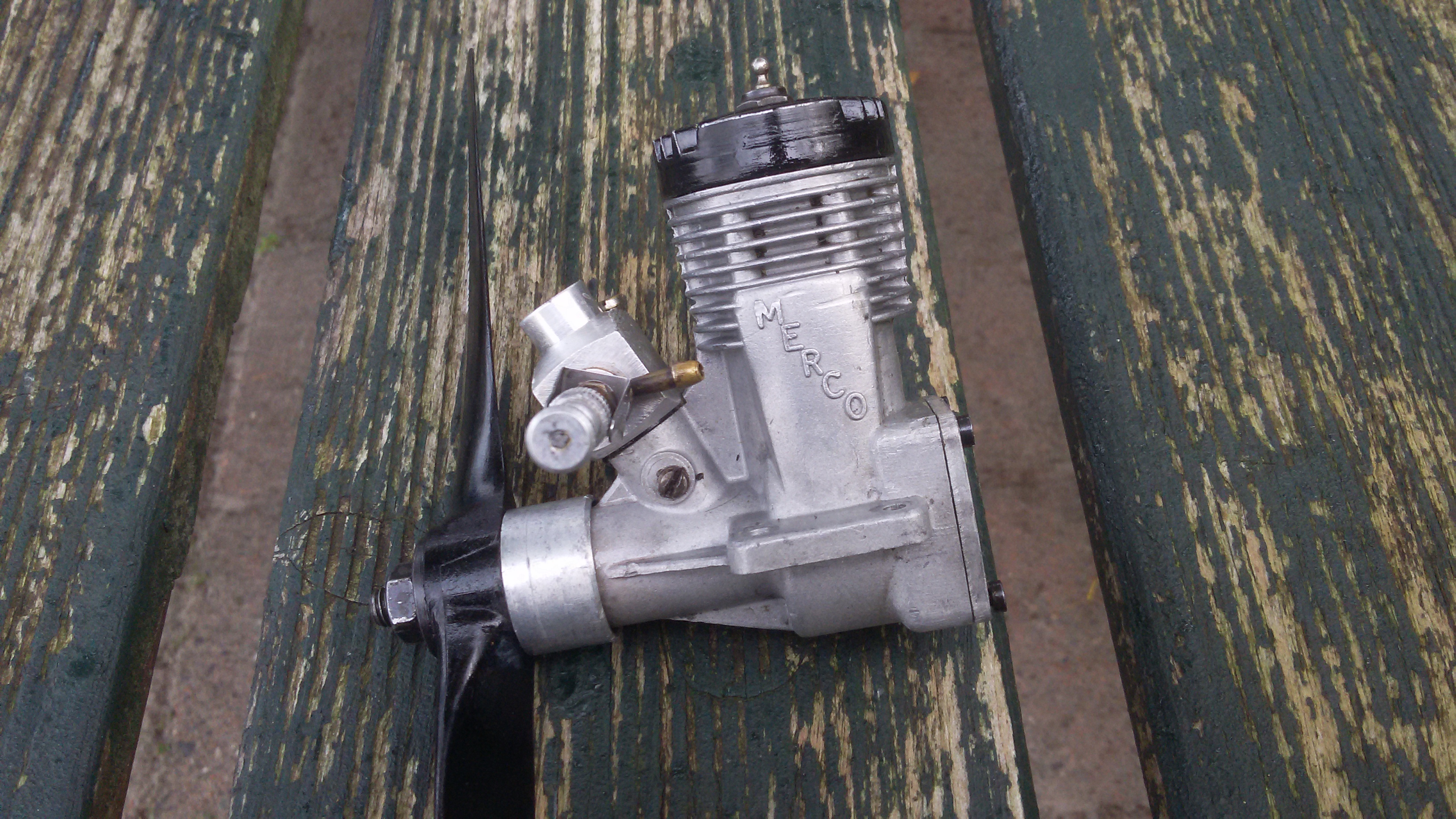

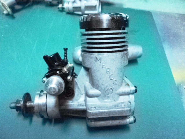

Veco's en Merco's zijn een tijdje heel populair geweest. Er waren clubs waar bijna iedereen deze motoren gebruikte. Ik heb er een stapeltje van gekocht enkele jaren geleden en de bruikbare gehouden en de "lijken" weggegeven aan iemand die er mee ging experimenteren om een 3-cylinder van te maken. Nooit meer iets van gehoord.... :confused:

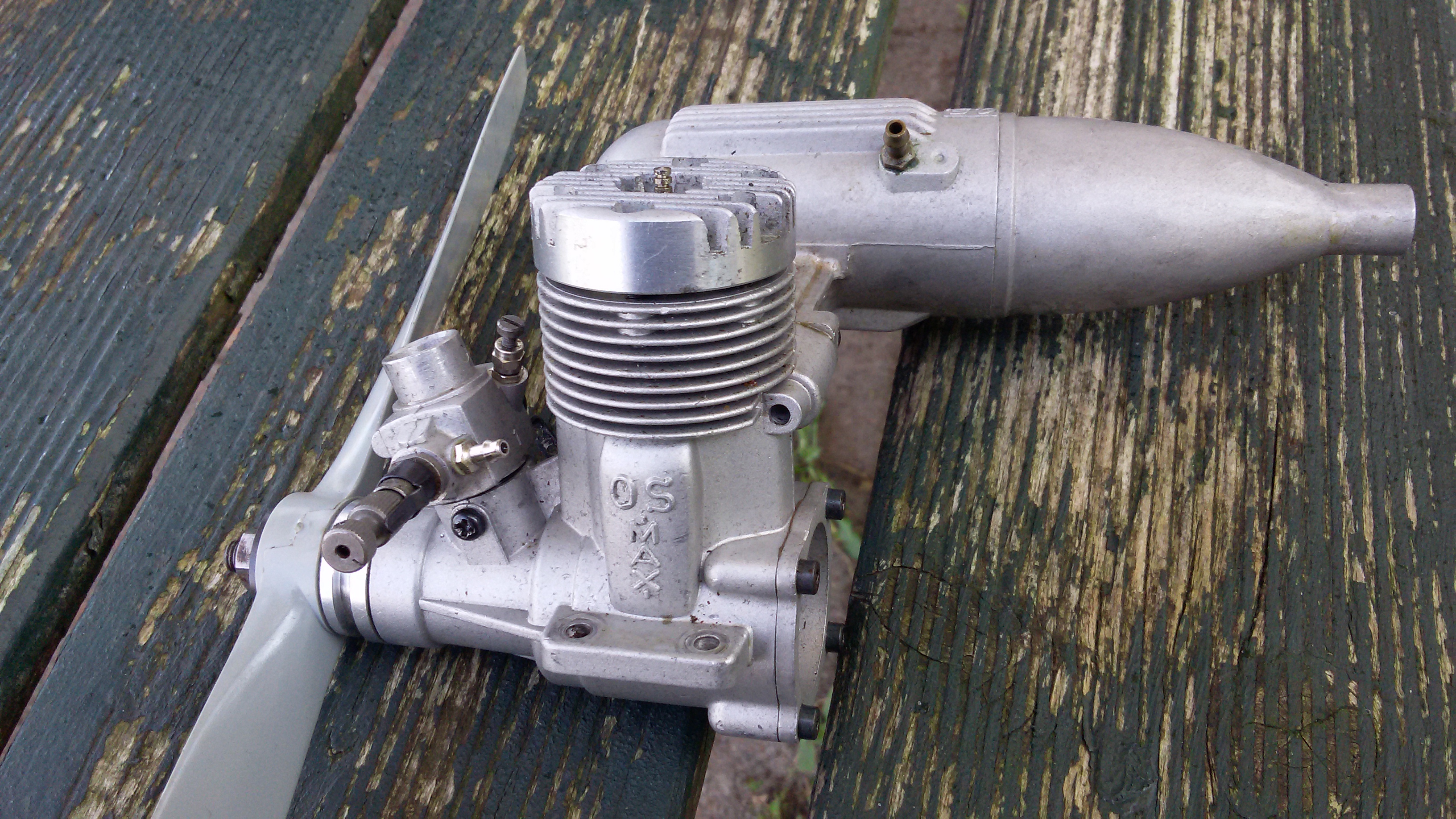

En een OS max 50 FSR.
Redelijk modern op eerste zicht. In 1980 op de markt gekomen en dat is toch al weer 37 jaar geleden.
Als je een auto ziet uit die tijd dan lijkt dat echt oud.
Deze motor heeft een L-zuigerveer (Dykes ring). Is door OS naar mijn weten niet zo veel gebruikt.
De uitlaat van een 60 of 61 FSR past er op.
Het carter is uit een stuk. Veel van de FSR serie hadden een gedeeld carter zoals de 40, 45, 60 en 61. De 25 en 90 hadden wel weer een carter uit een stuk.

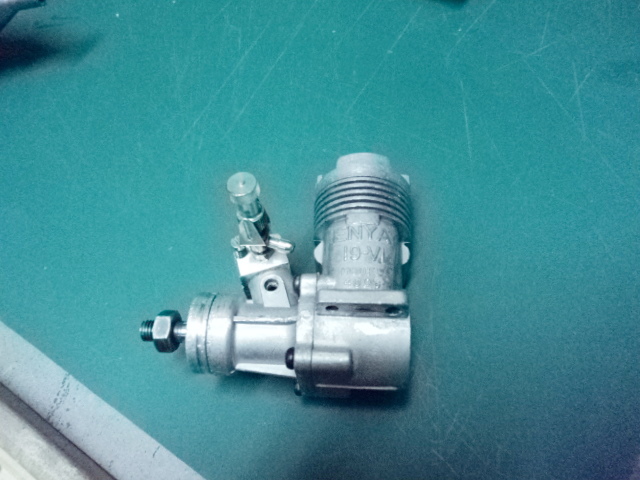

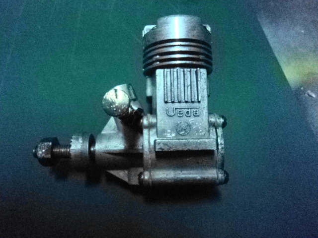

Gisteren bij een oud modelbouwer geweest.;)
Hij had een nieuw dak gekregen,en de zolder moest leeg.
Heb er van alles opgehaald,een oude robbe Luna,een robbe Diana en wat oude ,echt oude vliegtuigen.
De vliegtuigen waren echt te ver heen,maar in een oude doos..........:rolleyes:
Ik heb ze eerst maar ontdaan van heel veel vuil,en dit kwam er onder vandaan......
DSC02888.JPG DSC02889.JPG DSC02890.JPG DSC02891.JPG DSC02893.JPG DSC02894.JPG DSC02895.JPG DSC02896.JPG DSC02897.JPG
leuk hé....ik heb ze van de kliko gered...:yes:
Mooi zo! Een UEDA Cougar!!!! Ik heb er eentje maar die is helemaal (maar dan ook helemaal!!!) versleten. Dat zijn heel fijne motoren met een heel mooie constante loop, zowel warm als koud. Ideaal om op een lijnbesturingskistje te zetten!
Mvg,
Jo
Ding ziet er piekfijn uit, Jan! Loopt ook netjes!
Dank je wel:)
Ik heb overigens er ook nog een in nieuwstaat. Die heb ik gestraald en er zitten nieuwe lagers,drijfstang, zuiger,cilinderbus en zuigerveer in.
De nieuwe drijfstang, zuiger en cilinderbus had ik voor 1 Euro per stuk gekocht op de Tacu beurs in Utrecht;)

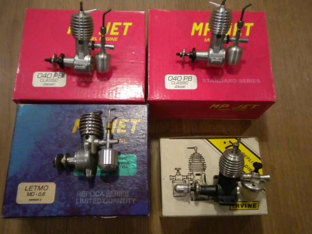

Ik tel op de foto's zo'n 75 motoren.
Daar heb ik er enkele van overgenomen :D
Kleine , nog nieuwe , dieseltjes , er is zeker ééntje bij voor op een Tomboy :rolleyes:
Deze lijkt veel op een AlKo 7,5 cc maar zou volgens een Tsjechische FB vriend die er enkele heeft niet een "echte" zijn , waarschijnlijk door een handige "doe het zelver" gebaseerd op de Alko denkt hij .

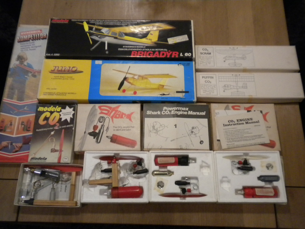

Co2 spul :koud:

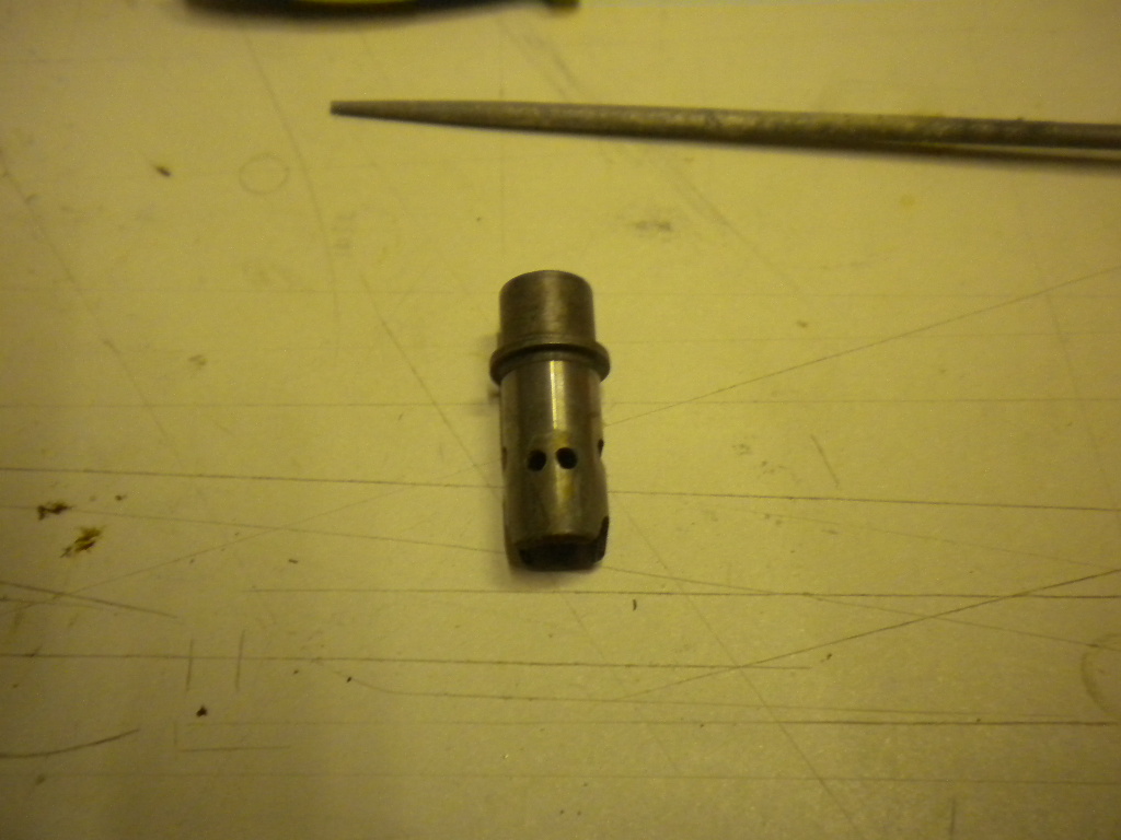

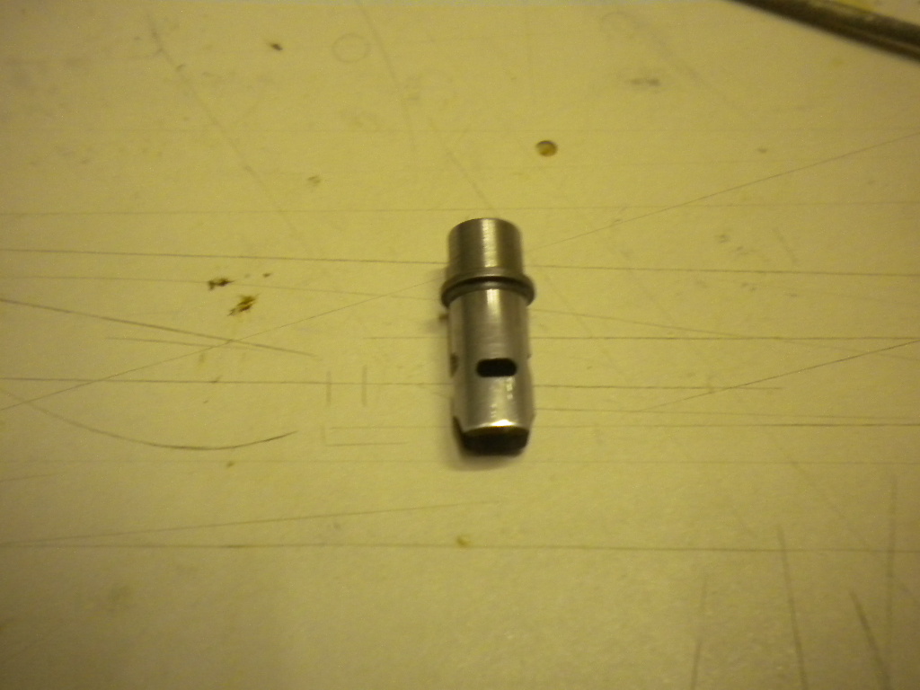

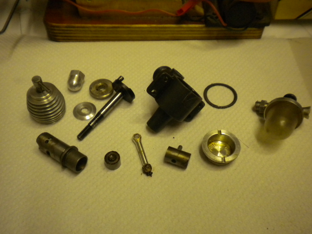

De Irvine ( Mills replica .75 cc) heb ik eens grondig gekuist , deze zat vast en er zat redelijk veel "vet" in :confused: (zie drijfstang)
Nu hij toch open lag de inlaat en spoel poort beetje aangepast , dit waren gewoon 2 paar geboorde gaatjes
Voor
En na
Alles spik en span , eigenaardig detail , de krukasboring lijkt uit het center te zitten maar alles draait soepel , waarschijnlijk zit de fout in het gietstuk :confused:
Klaar voor de eerste start
Groeten Jef
Nu zijn we natuurlijk wel benieuwd naar die eerste start, en of hij nu ook beter loopt... :D
