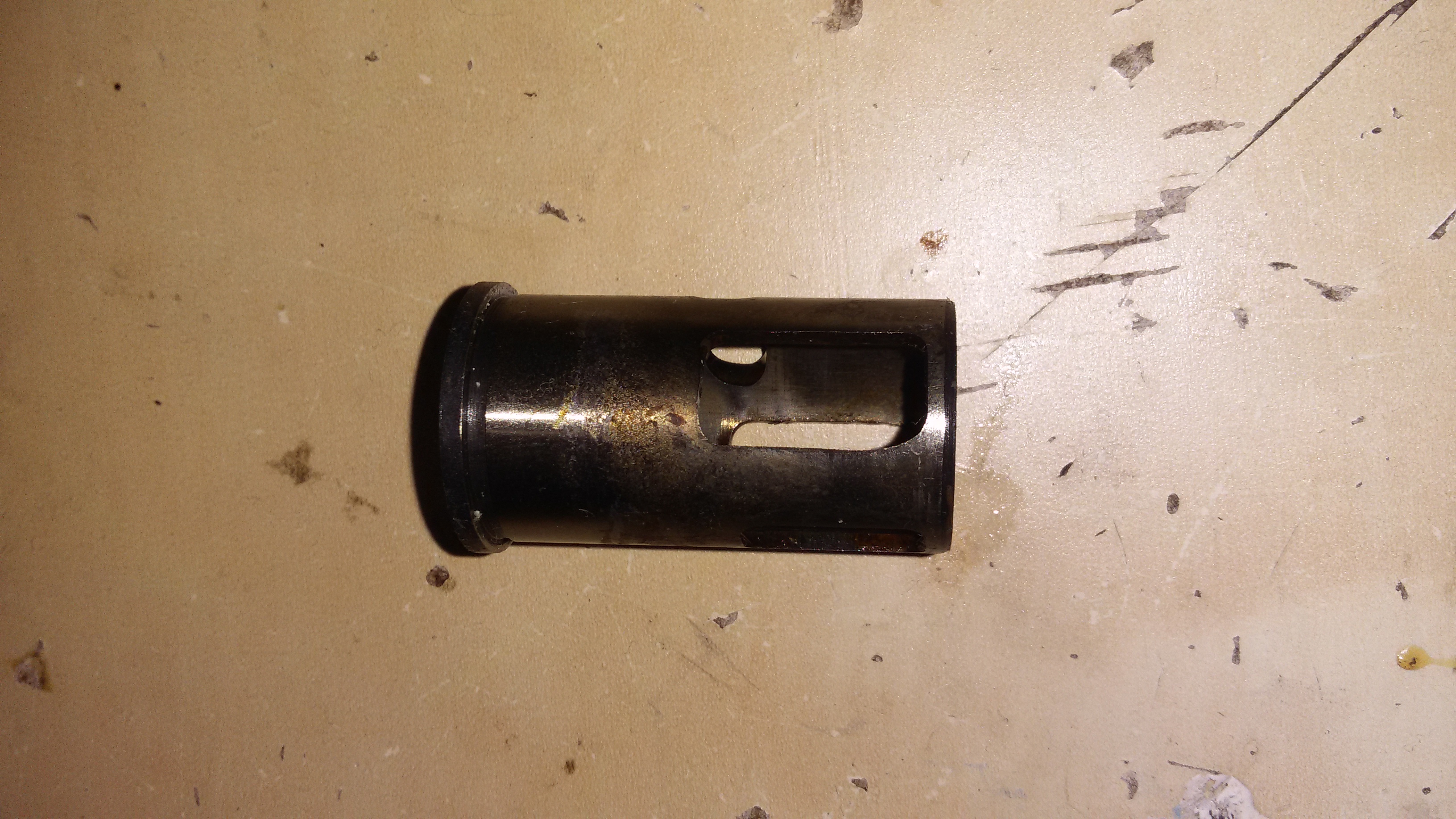

Nee.... losse kop en losse bus... (toevallig gezien op google afbeeldingen)

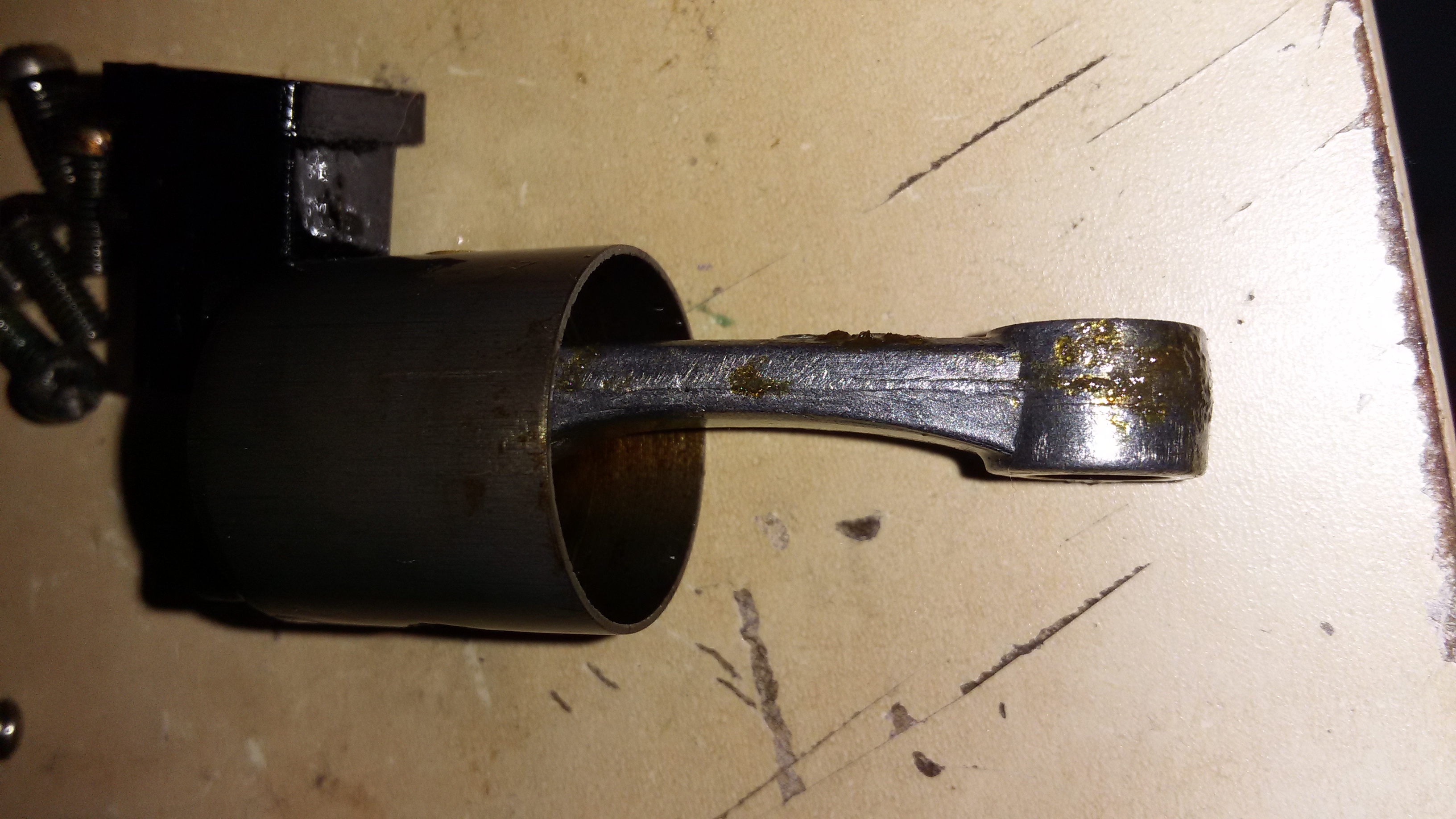

Inderdaad een losse bus en grote spoelpoorten.
Echter de grote spoelpoorten zijn nodig omdat er geen spoelruimte in het carter is. Dat is aan de buitenkant van de motor ook te zien.
Het mengsel gaat door spoelpoorten in de zuiger naar de spoelpoorten van de cilinder.
De zuigerpen zit aan beide zijden met een ring geborgd.
Jan
Viel mij ook op... best wel een ingenieuze vormgeving van binnen, er is echt geprobeerd de motor zo compact mogelijk te maken.
Zou me niet verbazen dat het een relatieve lichtgewicht is....
Inderdaad geen bus in de drijfstang.
Wordt blijkbaar niet nodig geacht....

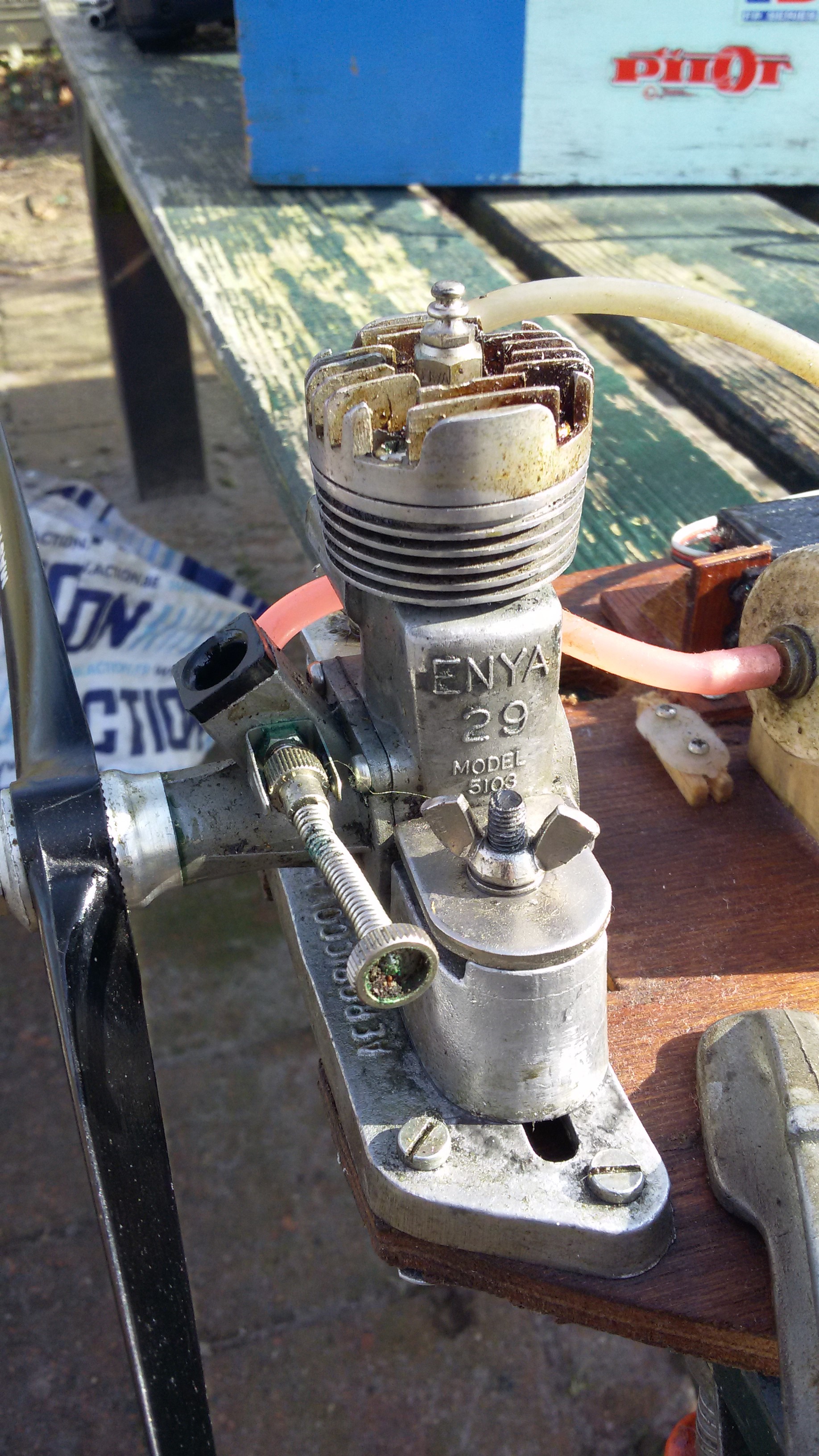

Het is weer even stil in dit draadje dus dan maar weer de volgende.
Een Enya 29-IIIB Super Typhoon model 5103.
Volgens mij van eind jaren 50.
Met doos.
En manual.
Met standaard 2 cilinder koppen. een met hoge en een met een lage compressie verhouding.
Ook 2 venturies met verschillende doorlaat diameter.
En hij loopt ook nog.
