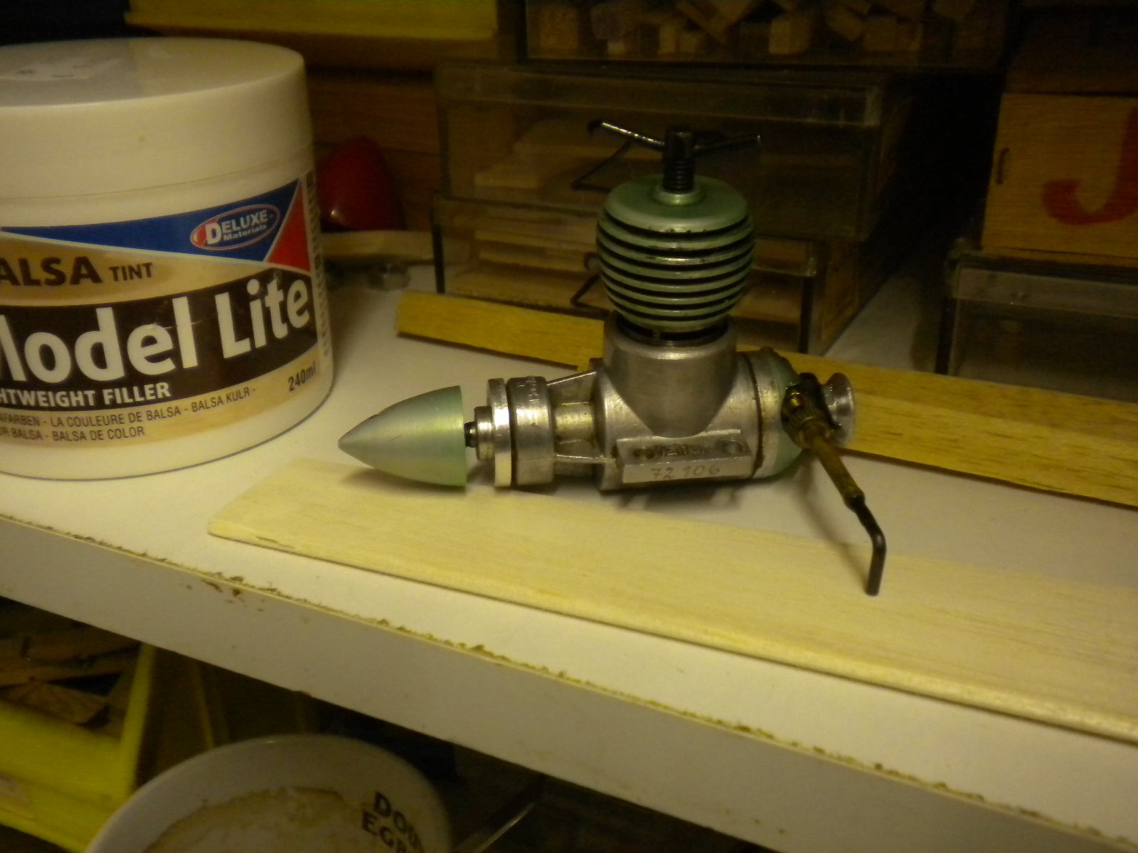

Voor de verandering weer eens een motortje op de kop getikt.
Een K&B 20 Sportster van midden jaren tachtig.
Wel weer een apart motortje.
De carburateur is een soort Perry carburateur met zo'n verstelbare schijf aan de zijkant maar in dit geval kan je deze verstellen door een klein excentrisch schroefje. Best mooi gedaan!
Met serie nummer en ook zichtbaar dat het een losse cilinder is. De vier kopboutjes lopen helemaal door tot in het carter.
Deze even van internet geleend want daarin zie je mooi de losse cilinder en de spoelpoorten.
En hij loopt ook nog.
En niet te veel geluid want in de uitlaat zitten diverse schotjes geplaatst.
Al met al weer een apart motortje.

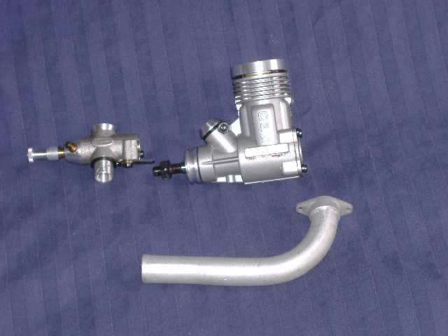

Anderhalve week geleden weer een keer met mijn club 20 pylon racer gevlogen. Het model (ontwerp) en de motor stammen uit de begin jaren 80.
Er zit een OS max 21 FSR ABC (ok ABN) op met een 7x6 prop.
Aangezien de 21 FSR alleen als boot of auto motor te koop was heb ik een cilinderkop van een 25 FSR gebruikt. Omdat de boring van de 21 iets kleiner was moest daar natuurlijk wat materiaal af.
Om het compleet te maken heb ik er een carburateur op gezet van een 40 FSR en een Graupner reso pijp.
Ik heb ooit een keer 18.000 toeren gemeten op de grond.
Blijft leuk spul!
Jan
