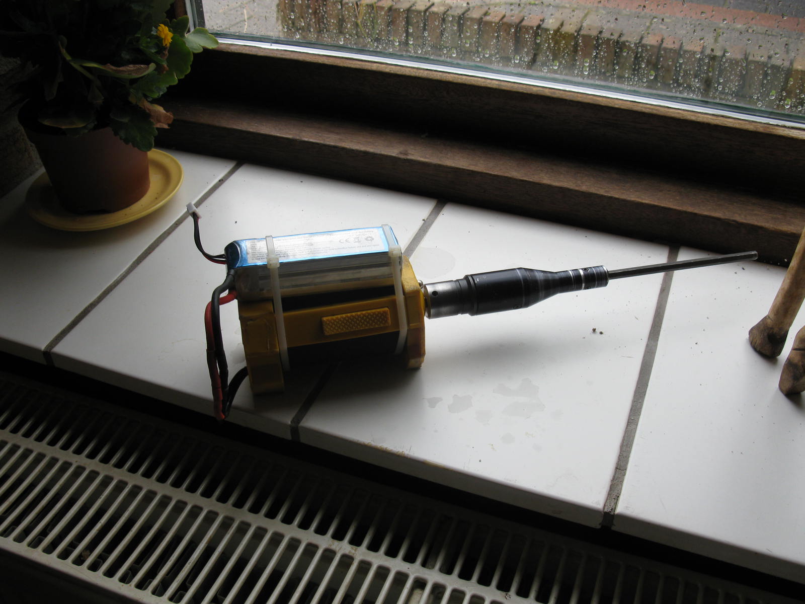

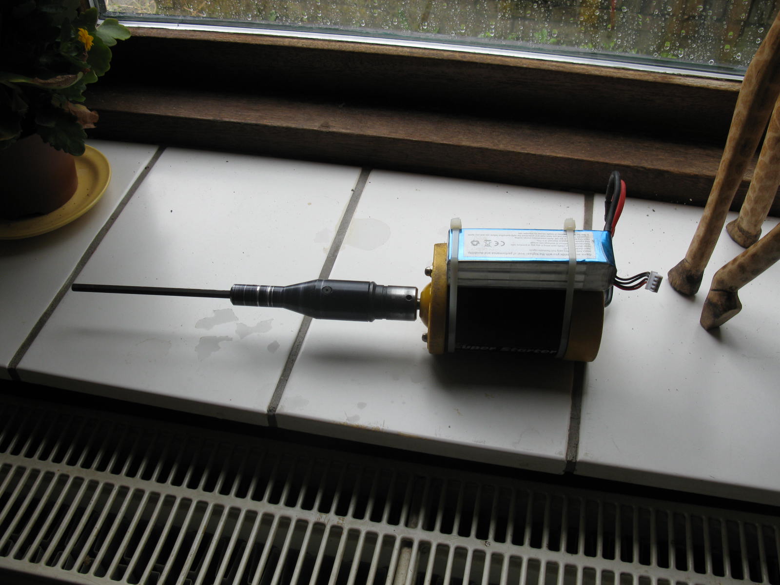

Vanwege het kloteweer van vandaag.... zucht!
Even snel van een oude starter die hier nog lag, de kop en het snoer er af gehaald, een Conrad startas er op en een afgekeurde LiPo er aan geknoopt.
Zou goed moeten zijn voor plm 40 starts, ofwel meer dan genoeg voor een maand vliegen met de kleine ASP, want die vonkendoos garandeert een onmiddelijke start...
Hoewel het technisch en qua knutselen maar weinig voorstelt, maar in het kader van "brandstofvliegen voor weinig":

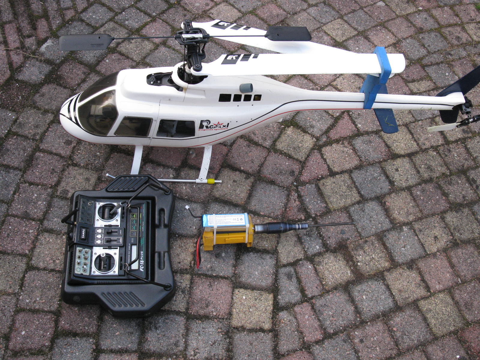

Vanavond was het nog even mooi weer, dus ik dacht, waarom ook niet?
Heli thuis volgetankt, en met niet meer dan dit:
full
Op pad, want dat zou voldoende moeten zijn voor het equivalent van 3 pakketjes vliegen, ofwel plm 16~18 minuten...

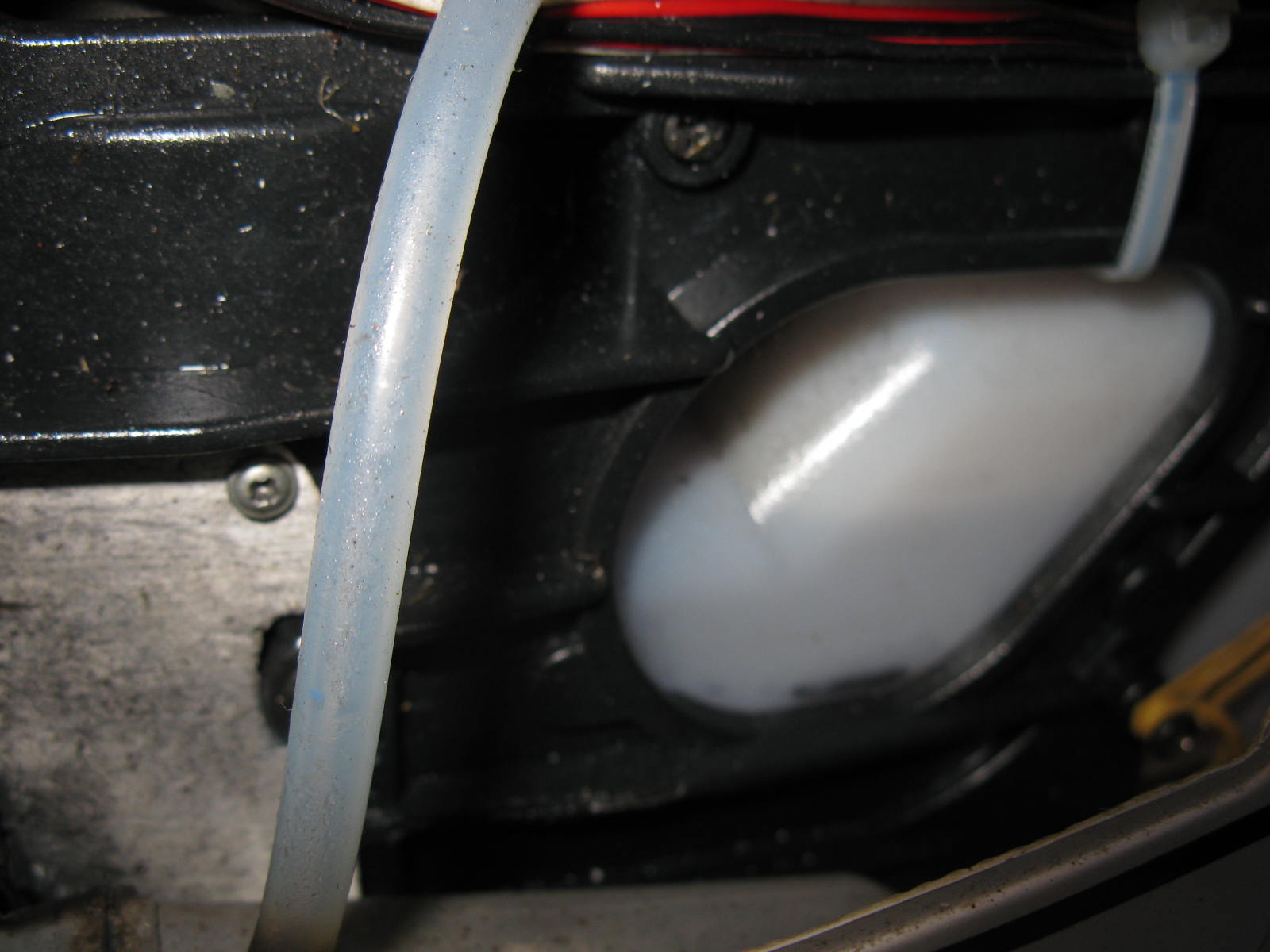

Helaas kwam het niet zo ver... na vier en een halve minuut was de tank nog maar zover leeg:
full
Het brandstofniveau is nog niet eens de "step" in de tank gepasseerd....

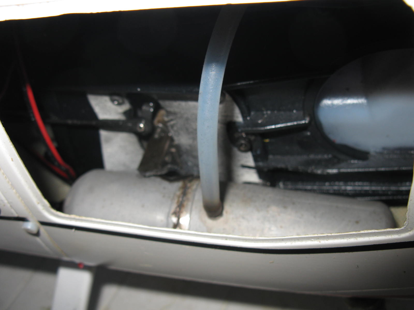

De reden voor de voortijdige landing, iets wat ik nog niet eerder gezien heb:
full
Gelukkig had ik toevallig gisteren bij Just Engines een Heli-minipipe besteld... (een van de weinige die in deze romp schijnt te passen).
