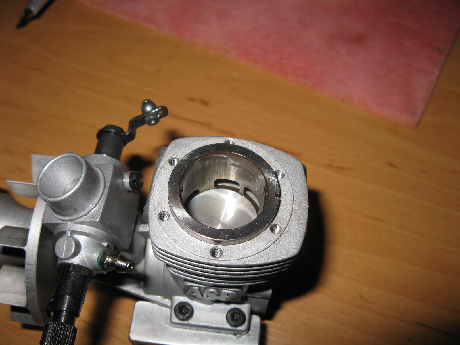

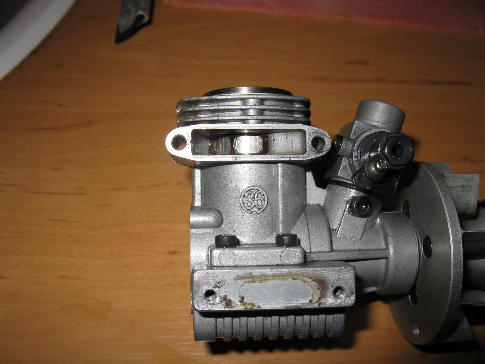

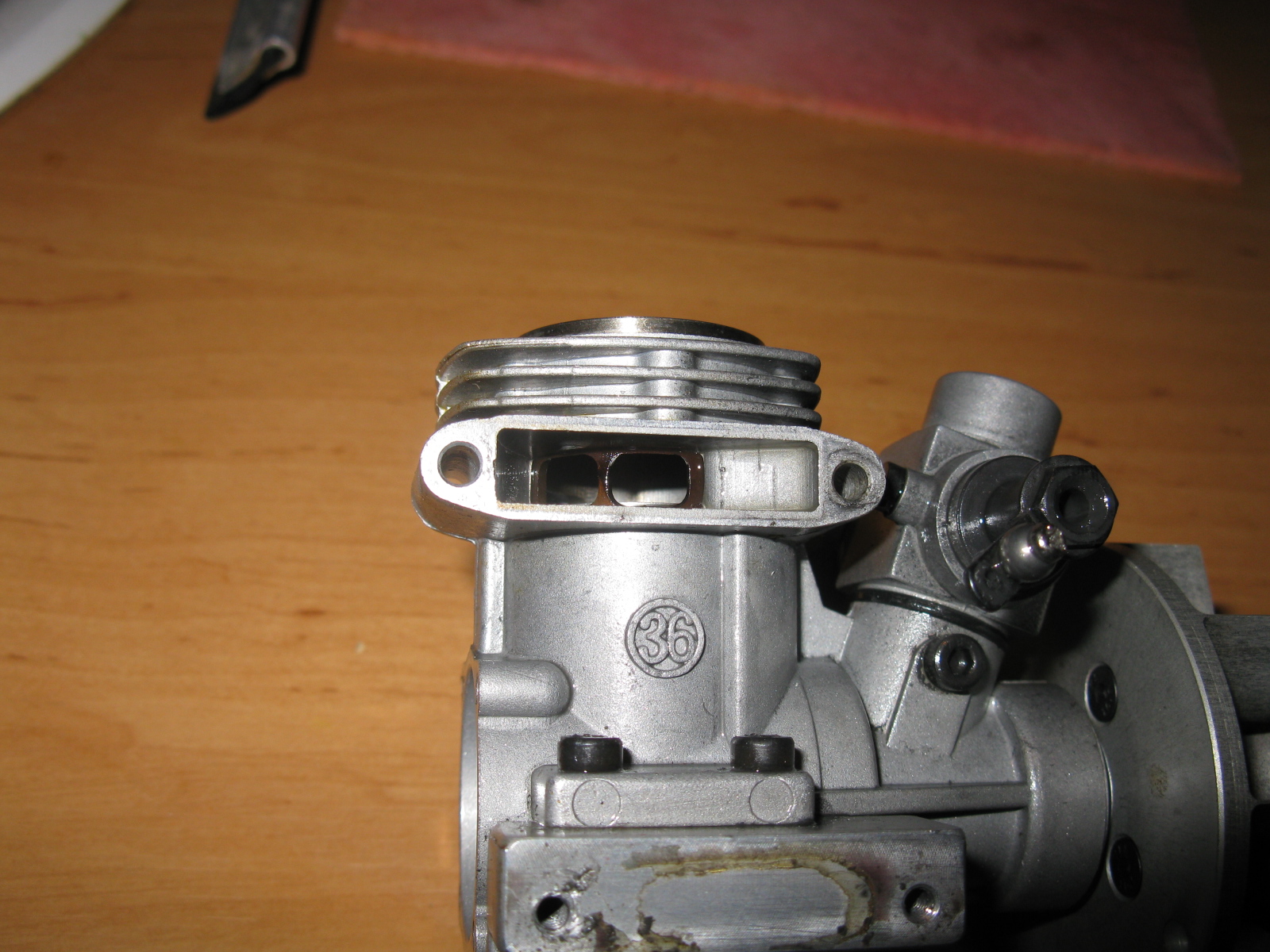

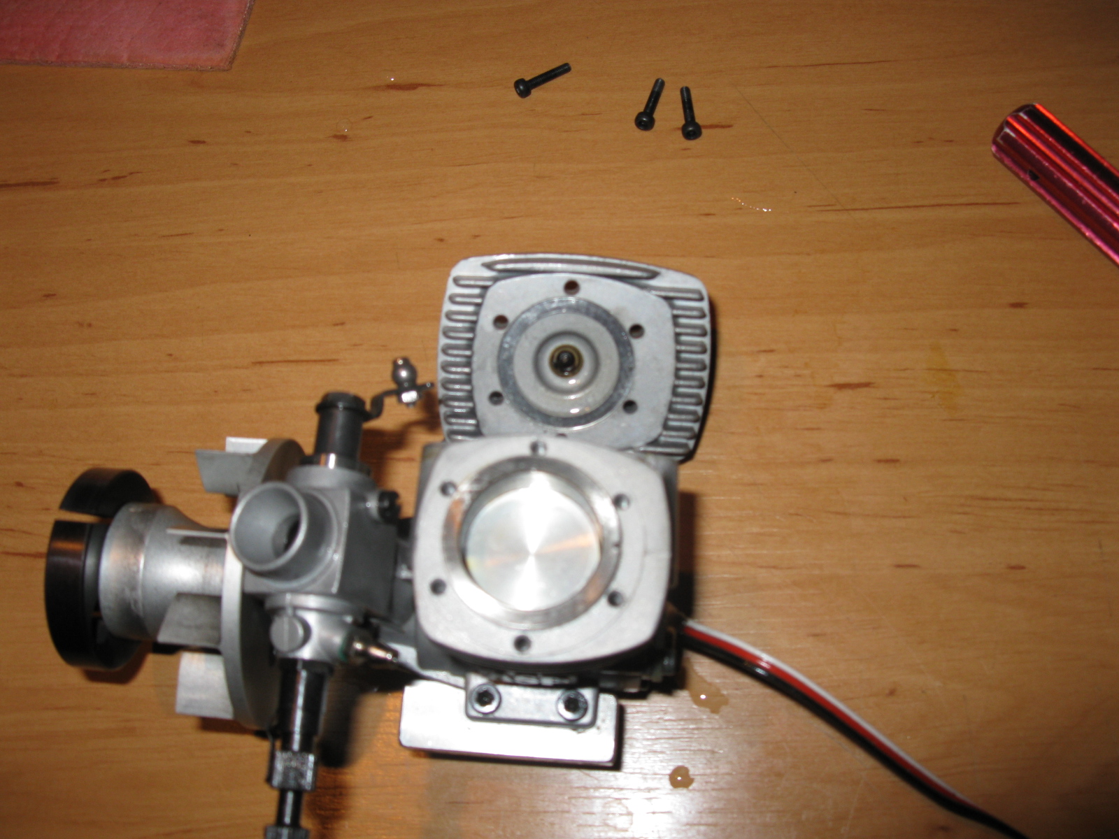

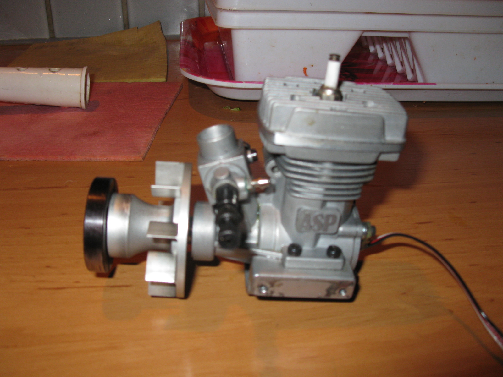

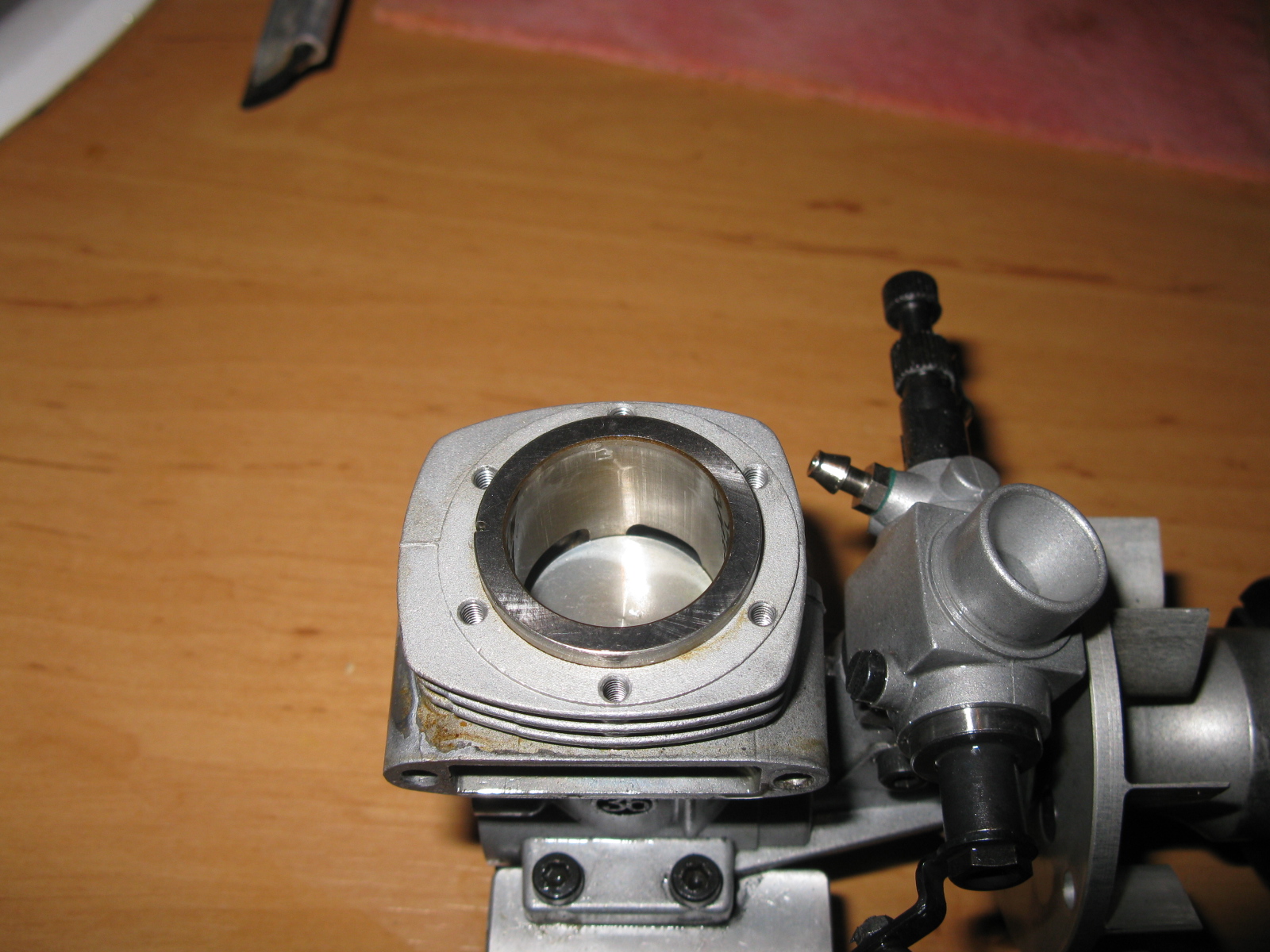

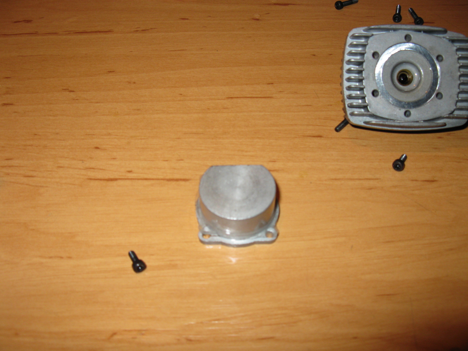

Overigens: hier de foto's van de kleine ASP, nadat hij ingelopen is op vonkjes en 16% olie:
full
Over de motor valt niet veel te zeggen, die ziet er goed uit....
full
De verbrandingskamer is opvallend schoon, als je bedenkt dat de motor behoorlijk heet loopt, en met wonderolie gedraaid heeft.
full
Het achterdeksel vertoont (nog) geen enkel spoor van belopen, en dat had ik niet verwacht gezien de relatief ruwe afwerking, en het feit dat de as omhoog wijst, waardoor de drijfstang met zijn bigend op dit deksel "ligt"...

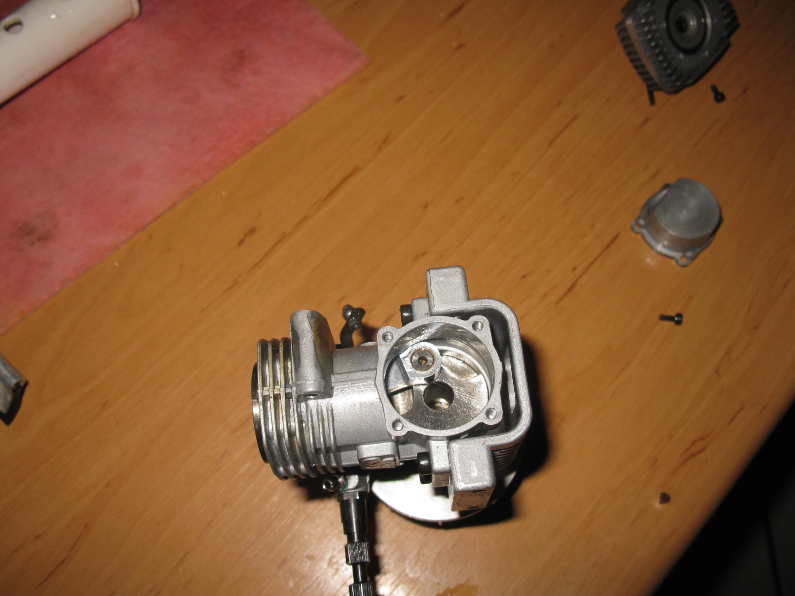

full
De krukas en drijfstang zien er werkelijk beter uit als toen hij uit het doosje kwam.... (schoner, en lekker dik in de olie)
full
De zuiger en veer (hier niet te zien helaas) zien er door de poort gezien, prima uit!
full
De voering ziet er door de poorten heen ook goed uit
full
De voering aan de inlaatkant
full
En aan de uitlaat kant, iets meer verticale lijnen....
