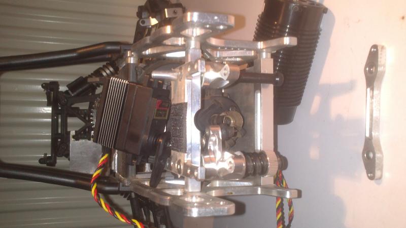

flm savage: stuurinrichting
Een tijd geleden kocht ik een flm savage over van een forumlid.
Ik heb hem steeds links laten liggen, maar nu begint het te kriebelen.
Ik heb alle onderdelen binnen, maar ik stoot al onmiddellijk op een paar vragen:
via de link zien jullie 2 foto's.
Op de ene staat een metalen onderdeel waarvan ik begot niet weet wat het is, alle hulp is welkom.
Tweede foto betreft de stuurinrichting:
de servo op z'n kop, langs onder tegen het chassis vijzen, maar met de as links (zoals op foto) of rechts?
Verder zit er een serieus niveau verschil tussen linkse en rechtse belcranck (1 met servosaver erop en 1 zonder) waar dat integy onderdeeltje aan moet (daar komen dan de stuurstangen aan)
vormt dat geen probleem?
Dat integy onderdeel: op die manier ertegen vijzen?
de foto's:
https://drive.google.com/?authuser=0&pli=1#folders/0B2X-bj_TJfWQaFJUTXpwQS00MTA
alvast bedankt mannen

Tip;speur de FLM site eens af wellicht kom je het daar tegen.
Eerste is stelbaar een lijkt me iets van ondersteuning voor de motor.
2
Kan me vergissen, maar is die arm die nu het hoogteverschil heeft niet de arm die aan de servo bevestigd moet worden?
Ofwel, dat links en rechts verkeerd om zitten? in ieder geval moeten de armpjes op dezelfde hoogte zitten, anders blijft het nooit heel, krijg je een heel raar krachtenspel van in je stuurinrichting.
aan de linkse belcranck zie je de hevel hangen die naar de servo loopt.
't is niet makkelijk te zien, maar de hevel loopt naar de gearbox toe.
Dat is het dus niet.
Die link moet volgens mij ook zeker op gelijke hoogte kunnen komen links en rechts. In het slechtste geval "shim" ik de ene zijde op tot ik op gelijke hoogte kom met de andere kant, maar dat lijkt mij toch niet de bedoeling...
bedankt Wondertiger om de foto's zichtbaar te maken
ik bedoel juist dat de linker en rechter bellcrank omgewisseld moeten worden.
Als ik een gokje moet wagen (aan de hand van de foto's. ) moet de bovenste plaat achterstevoren gemonteerd worden zoals deze nu zit. (dus de servo verder naar achteren in de auto. en dan de linker en rechter bellcrank omwisselen, zodat de 2 armpjes recht naar voren staan, en de servo hevel, welke lager gemonteerd zit, naar het midden toe. den zou de servo met de as naar de 'bestuurderskant' van de auto geplaatst moeten worden. (zelfde kant als de bellcrank met de servo hevel zit. ) en zou de stuur stank van servo naar servo saver in de lengte van de auto komen te zitten.
Maargoed, om zo'n foto goed in perspectief te zien is niet erg makkelijk. dus kan je neit met zekerheid zeggen of dit goed is. maar ik geef het iig een erg grote kans dat het klopt.
edit: of de bellcrank die op de foto links staat moet even uit elkaar gehaald worden, en de servo hevel er 180 graden gedraait weer op gezet worden. de arm die nu naar voren staat is iig de servo arm, de andere is van het stuurhuis. Moet je alleen even kijken hoe de servo het mooist uit komt (ook qua kabels. )
De savage is namelijk so symetrisch als het maar kan. dus je kunt zelf nog redelijk veel kiezen of je iets links of rechts monteerd. (is een kwestie van onderdelen gespiegeld monteren.)

Vanavond heb ik geen tijd om de boel open te vijzen. Maar deze week haal ik het zeker open.
Ik had al liggen kijken naar het servo-saver systeem. Het zat me niet erg lekker, en zelfs met aanzienlijke kracht uit te oefenen kon ik de 2 delen niet "toenijpen", wat natuurlijk wel moet kunnen.
Wat die plaat betreft die omgekeerd zit: kan. Ik heb hem tweedehands gekocht en ik heb er zelf nog niks aan gedaan.
Ik acht de kans erg groot dat je redenering klopt, gezien ik momenteel niet erg goed zie hoe ik de servo erin moet proppen, en voornamelijk dan ook nog eens de verbinding moet maken tussen servo en servosaver.
Al bedankt voor de input en keep it coming.
Van zodra ik de kans heb post ik ook wat meer foto's, wie weet waar komen we nog op uit
