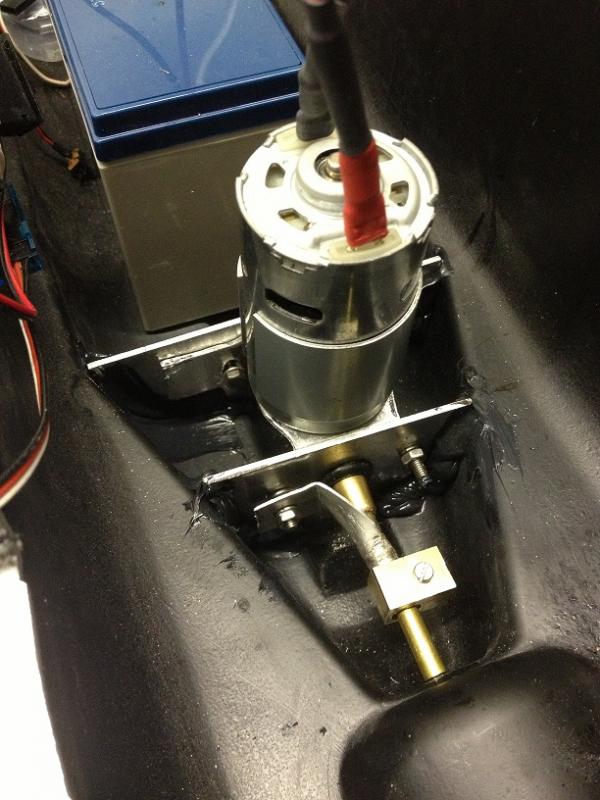

als beloofd even plaatje van de haakse opstelling
