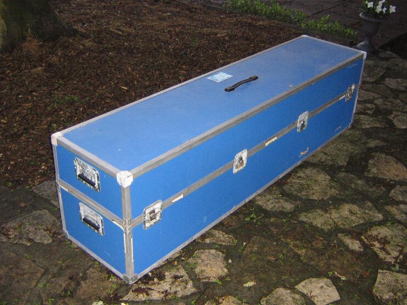

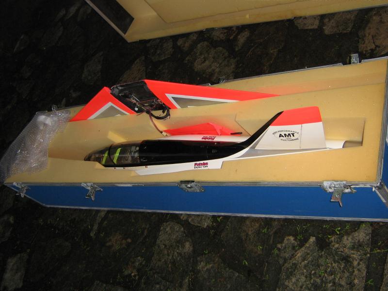

Ik ben de originele eigenaar van het toestel die het verkocht heeft aan de persoon waarvan jij hem gokocht hebt. De Jet zat in een stevige costum made afsluitbare flightcase, Was deze er nog bij?

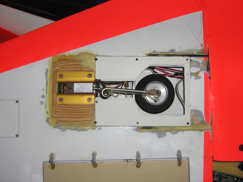

De retracts waren ingebouwd met superlichte geremde magnesiumwielen.
Als je eens een foto neemt van de retracts kan ik je zo vertellen of het de originele zijn.

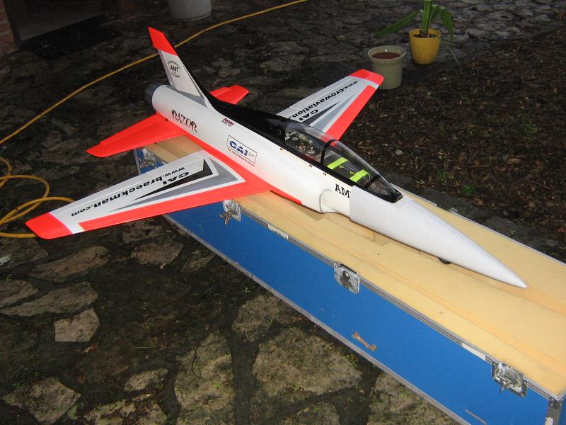

ik heb zelf al mijn fotos teruggevonden:
full
full
full
full

Ik heb de kist van rick gekocht en toen ik het ophaalde paste het niet in allemaal in mijn twingo. heb gezegd dat ik het later op zou halen en heb al een tijdje een stationwagon maar sms en pm's daar reageert rick niet op , probeer de kist al 5 maanden te krijgen maar krijg geen contact meer met Rick.

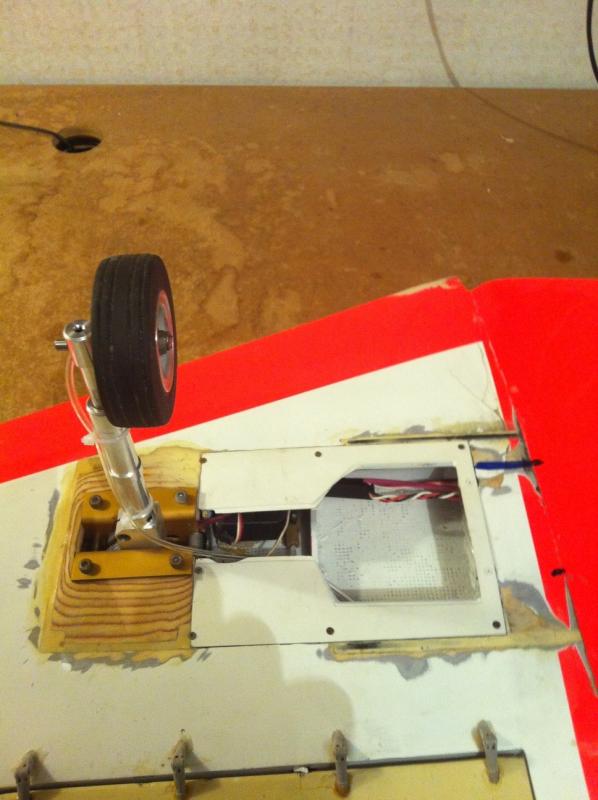

de retracts die erin zitten klappen UIT met perslucht , niet echt handig als je luchtverlies hebt. de retracts zitten nu dus anderom zodat bij geen lucht je toch kan landen , helaas , dan klappen ze verkeerd om.
op advies van ger moet ik ze dus verzetten. alleen 1 probleempje??? dan ga ik van 64 cm hartwielen naar 37 cm hartwielen , ook niet echt goed lijkt me.
Denk toch andere retracts kopen?
@ger : call me

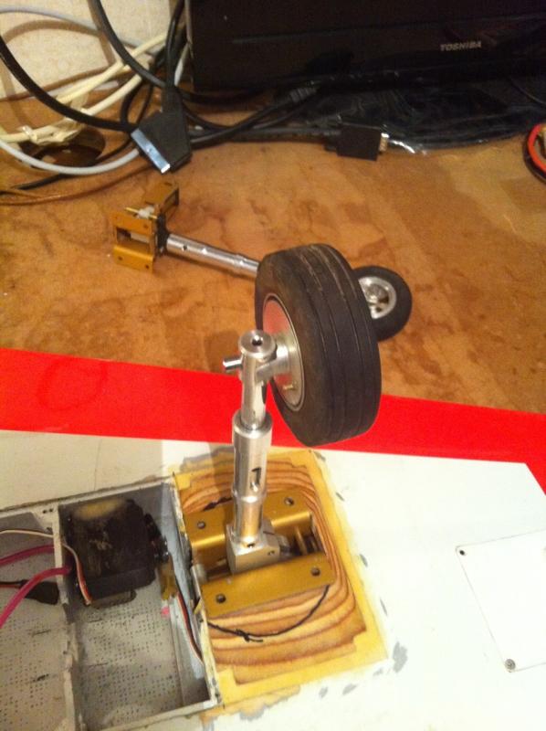

zo zit hij er nu in (zonder lucht) maar klapt dan linksom , dus niet goed:
full

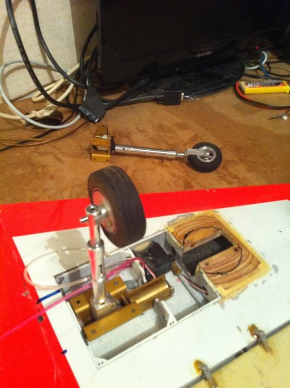

de andere kant die dus met lucht naar rechts intrekt.
full
en zo wil ik hem gaan plaatsen maar dan wordt dus van wiel naar wiel 37 cm breed i.p.v. 64 cm.
kan dat of nieuwe retracts kopen. de failsafe van geen lucht dus wielen naar buiten zat er met
deze retracts er nooit in.

Kan je mechaniek niet omdraaien. En vervolgens je poot in je mechaniek 180 graden draaien. Extra spoor breedte is alleen maar lekker met landen.
