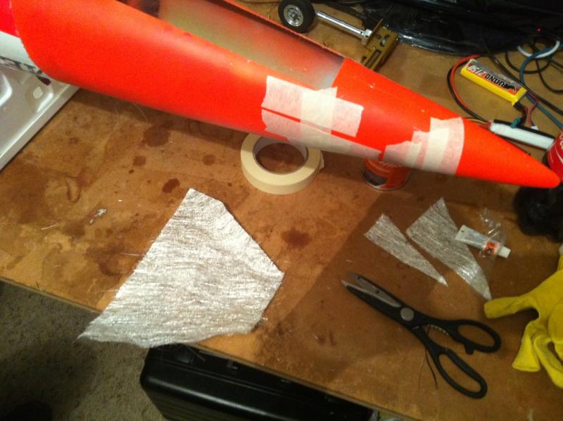

Samen met Asjen de neus gerepareerd , aangezien ik nog nooit epoxy of glas gebruikt had heb ik Asjen erbij gevraagd.
Regel was: ik doe het en Asjen geeft aanwijzigingen anders leer ik het nooit.
eerst afplakken:
full
glasmat erin gedept , is aardig stevig. (was trouwens na 24 uur nog niet droog)
full
volgende week ga ik de neus plamuren en daarna spuiten in de 2tone van de body zodat het niet zo opvalt dat er een nieuwe
neus op zit. (zo overgekocht)
Komt helemaal goed zo te zien. En dat is een goede regel ;) Doen op aanwijzingen. Dan merk je ook dat het niet zo moeilijk is als de denkt (is met veel zo). Epoxy is soms pas na 2 a 3 dagen echt droog en hard. Hoe langer het droogt hoe harder het wordt normaal. Dus dat is alleen maar goed.
