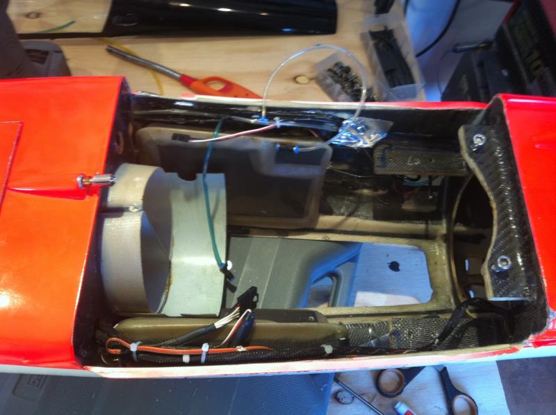

Alles zat los en onopgeruimd in de jet. De retracts die ik erbij kreeg bebben nooit onder deze jet gezeten , er zaten eerst staaldraad poten onder maar die heeft de vorige eigenaar waarschijnlijk kapot geland ofzo en heeft hij sterkere gekocht. De jet heeft geremde vleugelwielen , remklep aan de onderkant en natuurlijk de retracts allemaal op lucht. Dit heeft dus ook 3 servo's die de luchtvalves aansturen.
We hebben de kabels netjes weggewerkt bij de turbine en rond de straalbuis en de luchtslangen allemaal vervangen en goed aangesloten , ik had het zo overgenomen en het was niet goed aangesloten , bepaalde ventielen moest dicht en stonden gewoon open. Hoe? schroef met secondenlijn in een klein stukje slang en viola. (ik had in gedachte als ik het zelf deed: stukje slang dichtbranden)

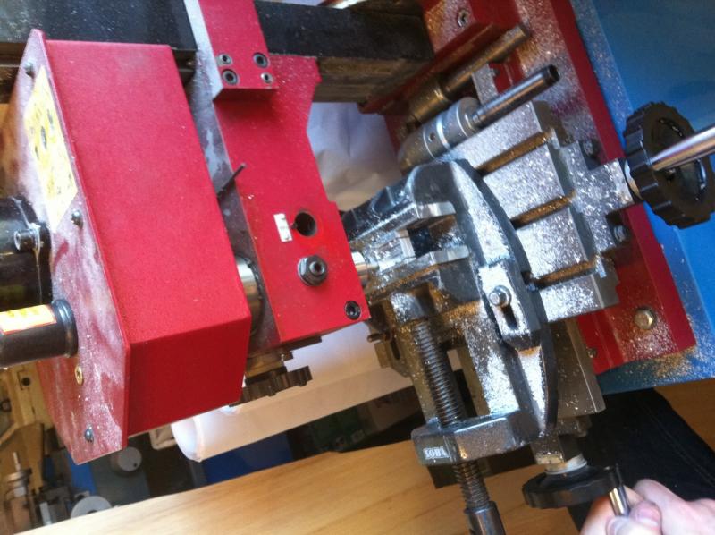

Het neuswiel heeft een poot met loopas aan 1 kant , gert vond dat niet goed omdat dat ding om kon slaan tijdens de landing of start. Dus "simpel" even een u-neuspootje frezen en met soort pasta vastmaken, resultaat volgt nog.
