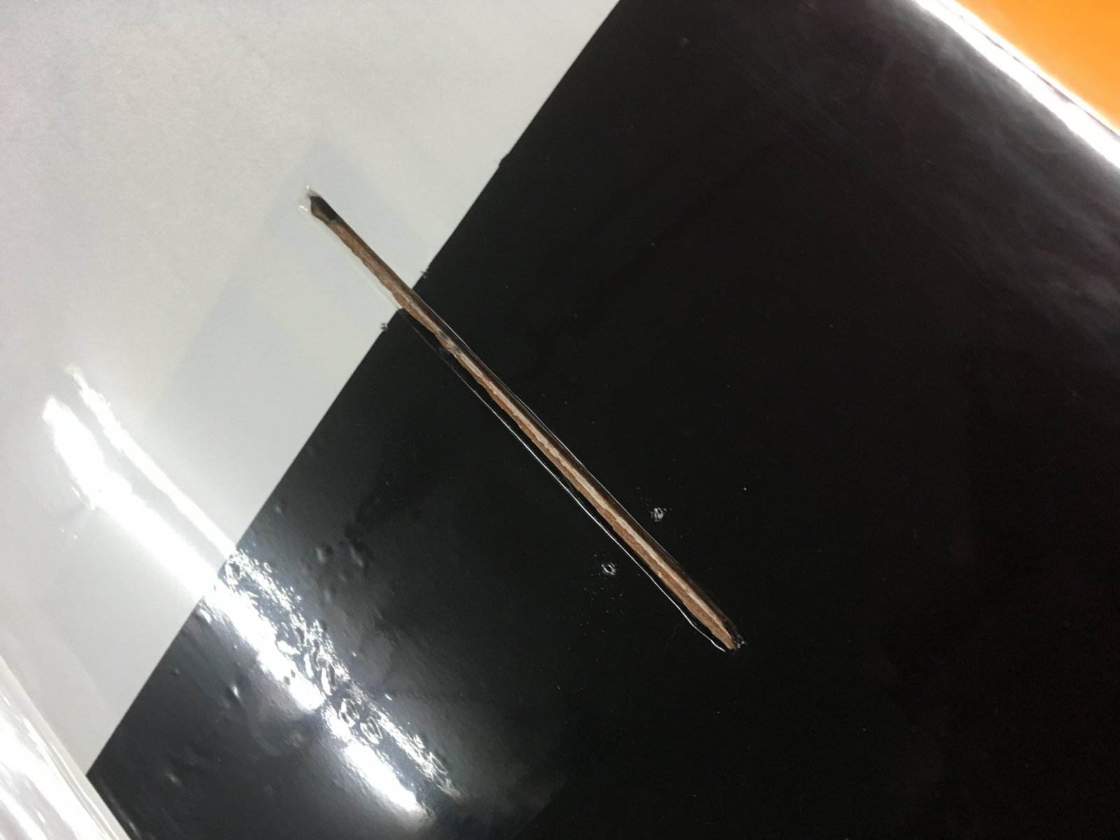

In de sleuf zelf moet je de folie weg halen. Maar als het hout slechts op 3 is ingefreest?
En het gaatje waar je het pootje inprikt? is dat dan wel 4?
Hout wijkt voor staal. Je kan hem dus iets uitvrezen met een scherp stukje piano wire waar je een eenvoudig schrapertje van maakt. Iets breder schraapt, niet per sé dieper.
Koud kunstje...
Het kan zijn dat de folie een ronding maakt in de hoeken zodat het staal niet goed tegen de onderkant van de romp aangetrokken kan worden.
De folie zelf hoeft niet weg, dat is 0,1mm.
En wat ik me kan herinneren is dat het deel waar het landinggestel van een harder hout is en het balsa daarop ligt.
Ik zou niets wegfrezen want dan verminder je sterkte, zoals ik al zei, het is een doelmatig beginnerskistje.

Pfoe... ligt wel een blok hout onder hoor. Ik heb die er zelfs uitgehaald om ze met oehoe eindfeest vast te kunnen lijmen. Dit maal oehoe Z-poxy 30 minutjes...
Want... ze waren echt niet goed verlijmt... met hotglue of met foeyonghai 39
Dat sleufje passend maken is echt handomdraai... met dat ik deze text hier inhark.
Echt wakker zou ik er ook niet van liggen... koud er in... stampt zich zelf wel vast.
Je zal ook merken dat de pootjes niet gelijkwaardig zijn gezet... ook daar heb je geen last van...
4 breed en 3 diep... gewoon lomp in harken met een 4 mm draadstuk... beetje scherp...
Niet omdat het moet... maar omdat het lukt...:D

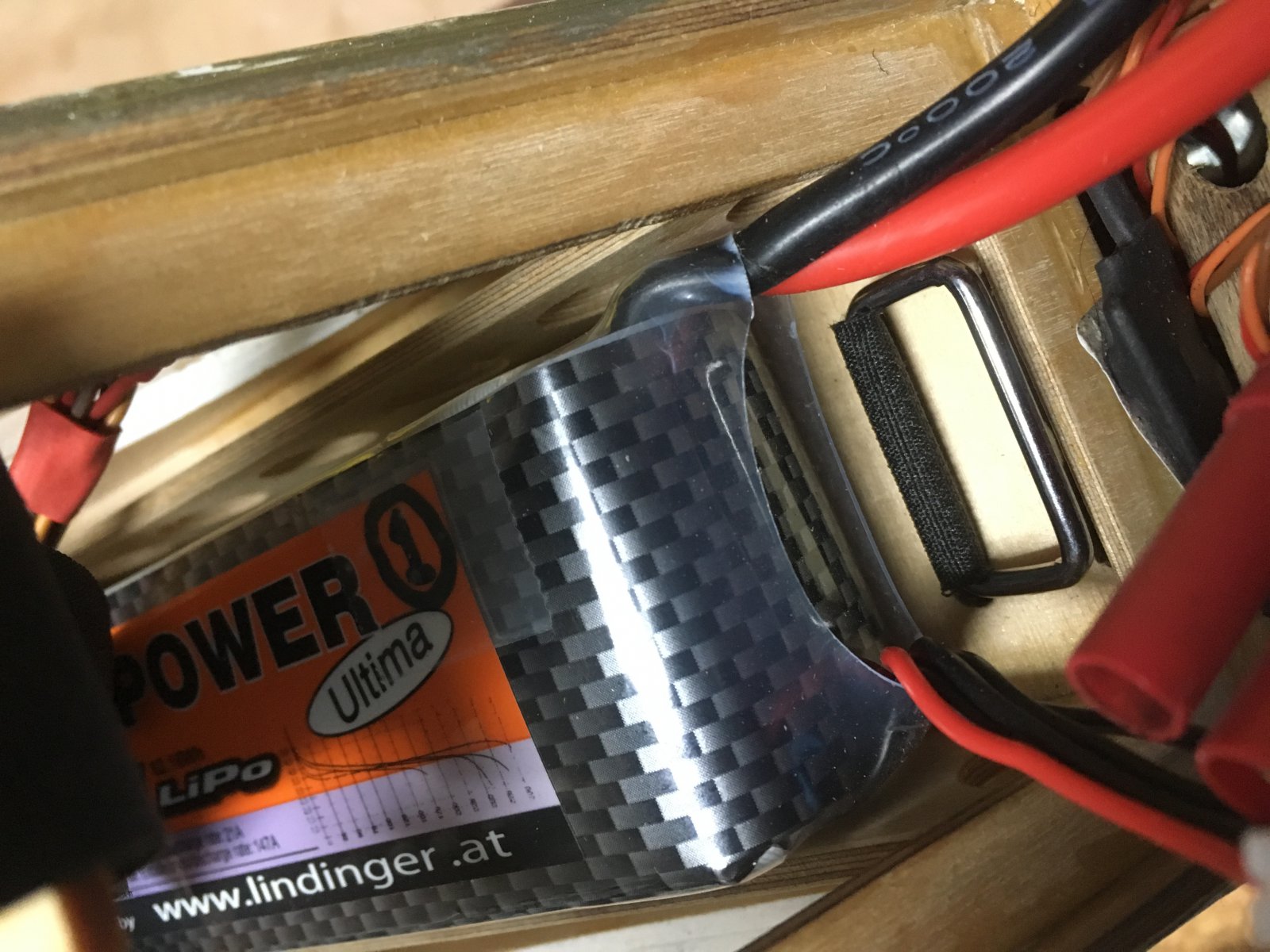

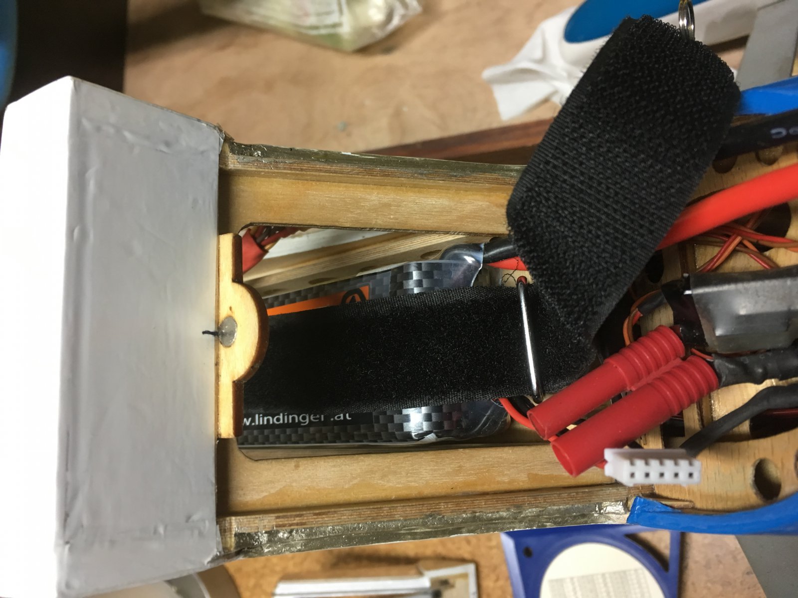

Kijk, zo zit de strap om mijn accu.
Zijdelings afgevangen door een hekje.
Voorwaarts in het gareel, CG-fest, met een Aldi klittebandstrap.
Dat ding kan geen kant uit.
De strap over de lengte heeft een functie. Accubeschermer klappen vanger. Bij een standje heipaal overleeft bijkans de accu het.
De strap met een gesp werkt als een takel. Het basispricip van een hijskraan.
Praktijk... crashtijk... bewezen.
Alleen kasteeldeuren zijn onoverwinnelijk... ergens moet iets toegeven...
Plaatjes uit de crashtijk... de bodem heeft sleuven. Zou ook een kortere of langere accu in kunnen. Zodat deze niet kan verschuiven, de band eenvoudig aangepast op de accu kan worden. Uiteraard is dit een DIY vondst cq uitzaagsel, ontsproten uit een balsa verstoft brein.
Uitaards voor wat het waard is...
Groente Bas

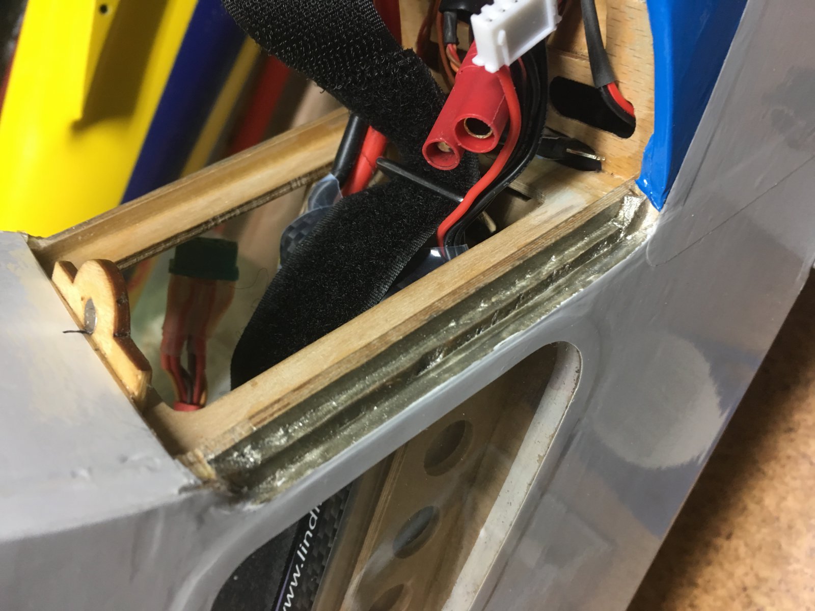

Ik gebruik geen strap.
Gewoon klitteband aan de onderkant en hard schuim aan de zijkanten.
De accu wordt door het klitteband vastgehouden tegen schuiven en door het schuim tegen alle andere bewegingen.
Rugvlucht, harde landingen, blijft prima vastzitten.
GJ
Da's een mooi dingetje, eigenlijk wat ik de hele tijd zocht! :)
Bij de Aldi?
Nog steeds?
Alternatieve naam?

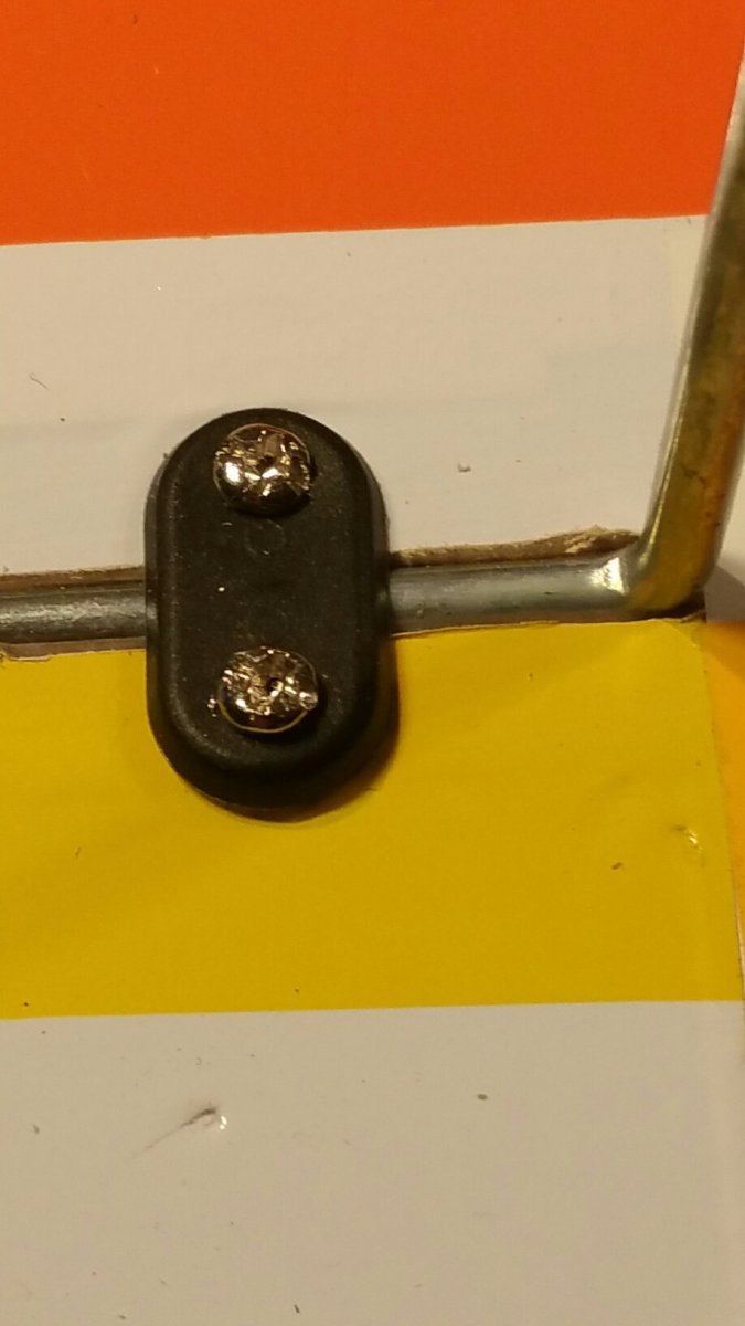

Anyway, gisteren naar het landingsgestel gekeken.
Folie weggesneden, en inderdaad, hardhout, en met enige moeite . . .
Schoot de verfroerstok met schuurpapier uit! :mad:
Daar gaat je mooie Calmato!
Nee hoor, is maar een leskist, heb er geen enkele emotionele binding mee.
En ook al weer klaar.
En uiteindelijk zitten de wieltjes er onder
(WAT een slechte kwaliteit schroeven zeg!)
. . . en de luchthapper er in.
Quick and dirty.

Zoals het nu is krijg ik de accu niet eens in het model en vastgezet! (bv. voor zwaartepuntcheck).
Je hebt plm. vijf handen nodig om die bandjes opzij te houden en ondertussen de accu naar binnen te schuiven.
(Als het framepje uit het model is en los op tafel staat: dat wil prima . . . )
Waardeloos. :mad:
Dus dat wil ik denk ik toch eerst even veranderen.

En zoals ik al zei, ik heb 1 stuk klitteband aan de onderkant van de accu en de accu wordt dan aan de zijkant door schuim op zijn plek gehouden.
Als schuim heb ik gewoon xps (roofmate) ingelijmd. dat kan je iets indrukken.
Beter zou zijn wat harder, verender polyesterschuim (van bedden en stoelen).
GJ
Ik heb denk ik nog 1 zo'n strap liggen maar daar heb je nu niets aan.
Heeft Krikke niks liggen?
GJ
G.J.
Blijft een 6s/5000 ook zitten, op jouw manier van bevestigen?
Wil
Ja.
Probeer maar eens klitteband rechtstandig los te trekken, je moet echt aan 1 kant beginnen en het dan rustig omhoog trekken.
Het schuim zorgt ervoor dat het pakket er recht op blijft liggen en het klitteband niet losgewrikt kan worden.
En het is geen keiharde 3D kunstvluchtkist, dus abrupte bewegingen worden er niet gemaakt.
ik zie Jan ook geen snaproll of rugvlucht doen met de Calmato en een looping is geen probleem want dan wordt de accu juist vastgedrukt.
GJ
Ja.
GJ
Vreemde capriolen haalde ik in het begin regelmatig uit :D. Helaas waren die altijd onbedoeld.
Ik begrijp alles wat er gezegd wordt, maar dat volstoppen met schuim: dan blijft er geen luchtstroom langs de regelaar over, toch?
Dan denk ik eerder aan een paar blokjes hard balsa oid.
Ik zie Jan ook geen snaproll of rugvlucht doen met de Calmato
Klopt, in ieder geval voorlopig niet. ;)
Maar een accu moet gewoon goed vast zitten.
Ander probleem met klittenband is de vraag: hoe bevestig je het bv. aan die plaat waar de accu op komt te liggen, dat het vast blijft zitten?
De hechtkracht is zo groot, dat je de accu al snel door de lijmverbinding heen trekt.
jan.
