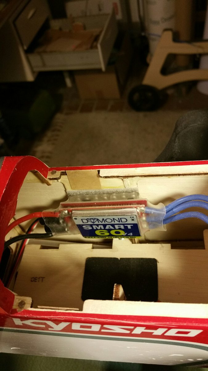

Hoe minder krimpkous, hoe beter de (af)koeling. Fabriekskous verwijderen is een optie, mits geen water daar kan komen. Koelplaatje met iets anders vastzetten indien dat functie van kous was.
... Houdt de kabellengte tussen regellaar en en accu kort. ....
... en verleng, indien nodig, motordraden.
Telemetrisch controleer ik de themp van de onderbelaste regelaar. Ondanks de extra thermo-onderbroek blijft die netjes. Die regelaar is riant voor het benodigde vermogen.
Eigenlijk had ik een 100A regelaar willen inbouwen. Max trekt de motor 37 tot 38A. En meeste tijd zit tussen de 7A en 16A daarmee blijft het model netjes boven...

De draden kunnen bij deze stromen best wat langer.
Als ik even snel reken kom ik met die motor en een 12x6 op 4S op nog geen 40A piek.
In kruisvlucht zal je ergens op 25A uitkomen, makkie voor die regelaar.
Iemand met een Hawk heeft met snoeren van zeker 15cm + 15cm met 70A gevlogen en dat was ook geen probleem.

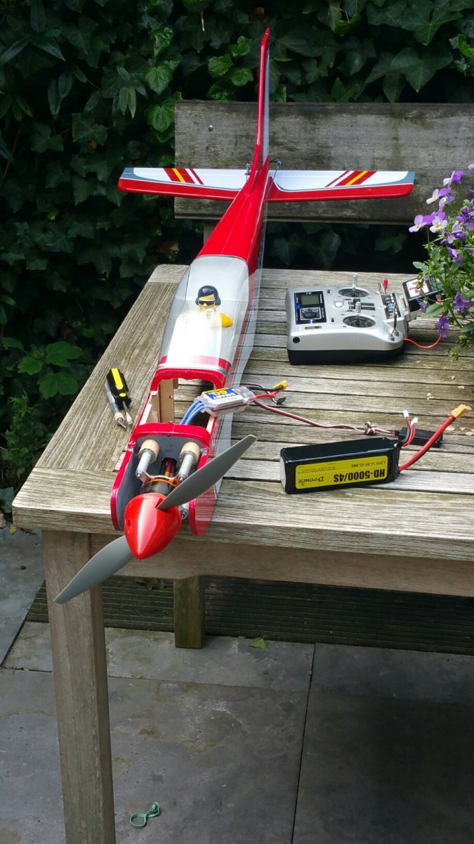

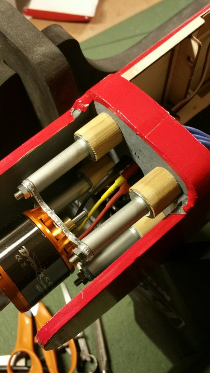

Regelaar geplaatst.

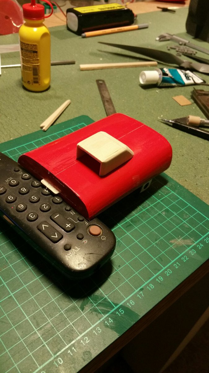

Is dit zinvol voor extra koeling?
(Opening in kapje moet nog gemaakt worden.)
Jammer dat er een kapje overheen komt!
Moet er extra moer tegen de eerste moer, tegen losdraaien?

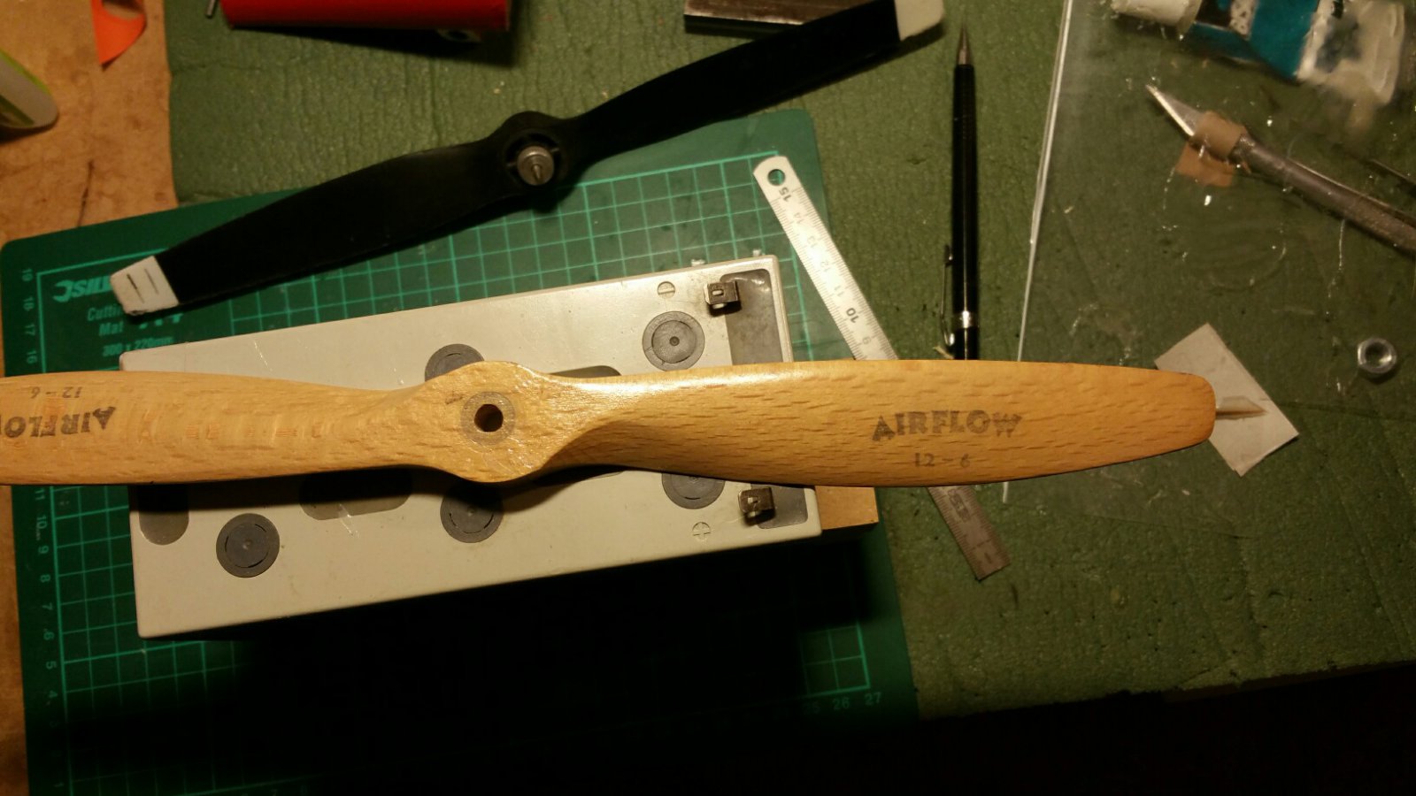

Even in de propellortdoos rondgekeken.
Heeft dit nog zin?
Mooi toch?
jan.
Kun je pas zeggen na de eerste vlucht zónder... (dan weet je pas of de regelaar warm wordt). Maar in principe is extra koeling altijd "beter méé verlegen dan óm verlegen"...
Dat... of een drupje loctite op de draad onder de moer... Zelf zou ik de voorkeur aan borgmiddel geven, dubbele moeren is altijd zo'n geklooi met twee sleuteltjes....
Heeft dit nog zin?
Waarom niet? Ziet er uit als een nette prop, zal het vast nog wel doen....
Die luchthapper heeft geen zin.
Je moet juist ergens achter de regelaar, eventueel in de staart van de romp, een opening maken.
Je moet warme lucht afvoeren, niet gaat stuwen met een luchthapper.
Door alle gaten die in het motorspant zitten komt er voldoende lucht binnen en dat moet er ook uit kunnen.
Onderkant romp een sleufje weghalen zodat de warme lucht eruit kan.
Mijn ervaring is dat ouderwetse props gemaakt zijn voor brandstofmotoren.
Profiel is te dik en ze vreten dus stroom zonder echt rendement te hebben.
Ik zou een APC electric of een Fiala electro nemen, rendement ligt echt veel hoger.

Er zit in de staart een ontluchingstunnel... daar moet je de folie van wegsnijden... dan ontstaat de doorstroming...
Dat plastic kapje hoeft niet persé hoor?
Dan zit er voorop een tankdoorlaat... daar zal dan ook lucht door stromen?
Waar zit ie Bas?
Onderop in de achterkant?
En dat tankgaatje is genoeg, je moet een grotere uitstroming dan instroming hebben om stuwing te voorkomen.
GJ
Bodem, achter de vleugel, tweede uitsparing. Alleen bij de apha typjes...
Jan, neem geen houten prop. Bestel een paar APC E props. Die hebben een goed rendement, geeft je een langere vliegduur.

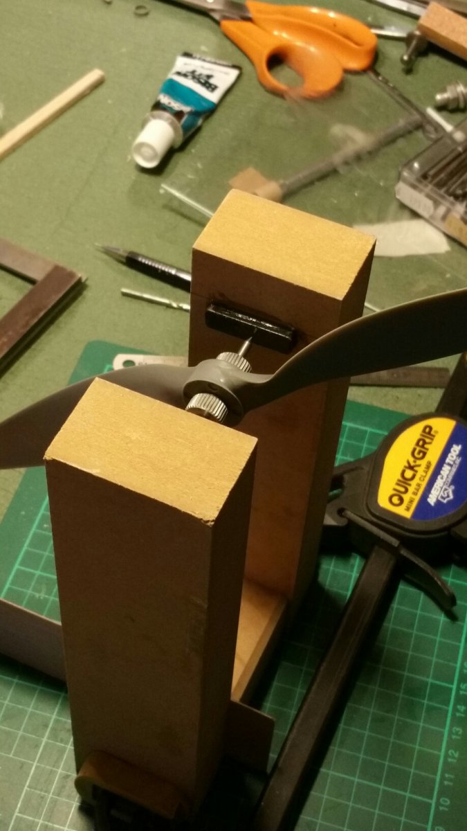

APC prop eerst met de ruimer op maat gebracht (werkt erg mooi) tussen magneten gebalanceerd:
Volgens mij werkt dit goed.
Zaak je even buiten neergezet (hobbyhok moet hooooognodig gestofzuigd en opgeruimd worden . . . )
Eerst bleek dat de spinner niet goed gecentreerd zat (neusje bewoog); dat bleek aan een stukje spuitgiet-plastic te liggen dat nog ergens aan zat.
Verwijderd en zie daar: trillingloos.

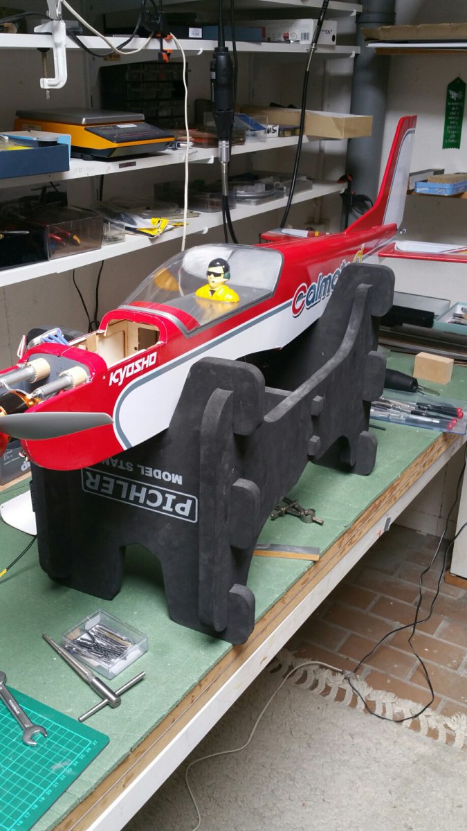

Overigens: dit is toch wel een erg fijn ding van Pichler.
Al ontzettend veel lol van gehad (nu, en met de ASK-13 . . . )
Nu nog passende bandjes met klittenband maken om de accu op z'n plaats te houden, luchthapper inbouwen, onderstel monteren, balanceren, uitslagen aanpassen en dan . . .
