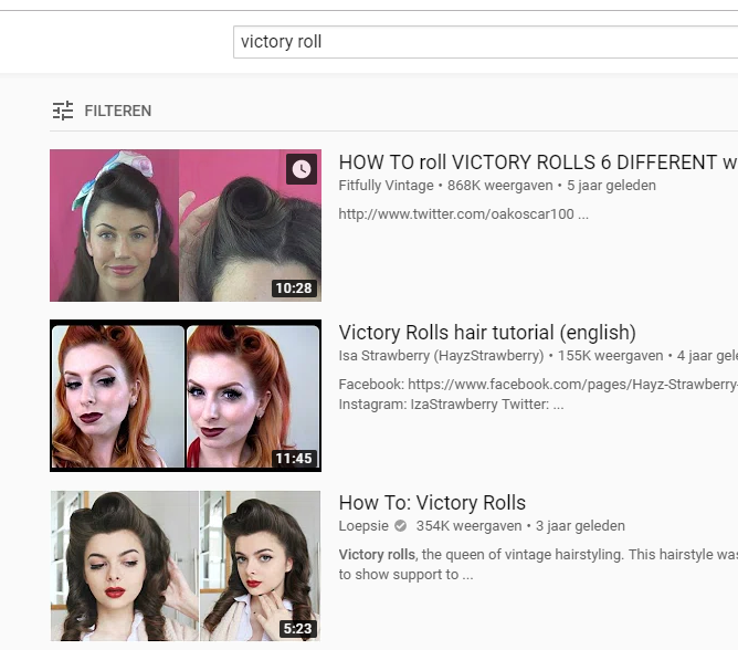

Een mooie victory roll: da's dan wel weer leuk. :)
jan.
Zo dan maar:
jan.

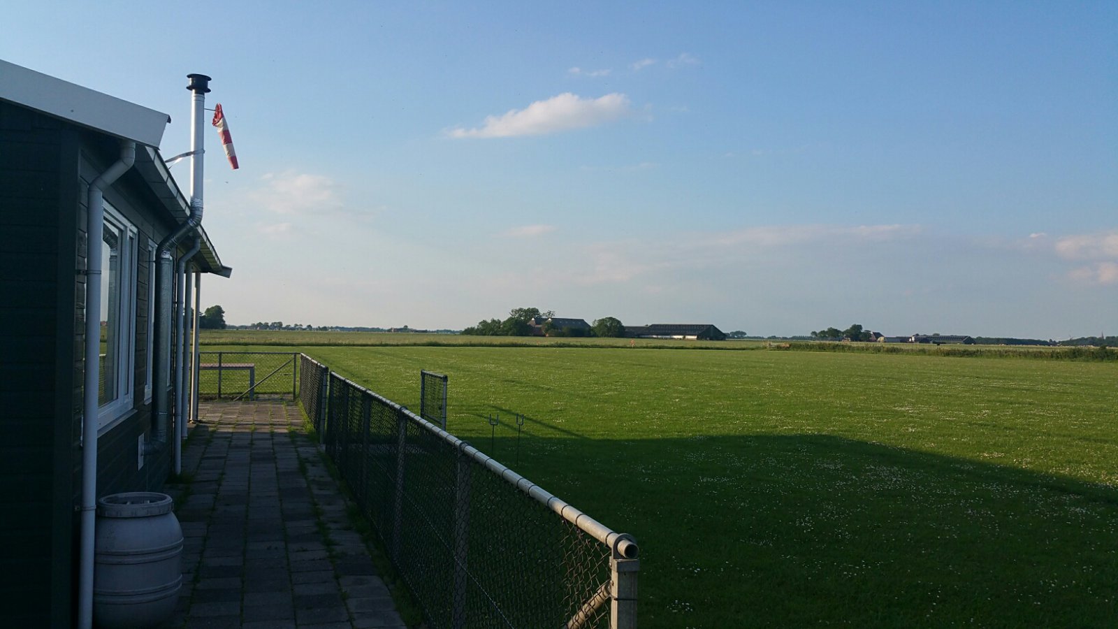

Van plm. 17.30 tot 20.30 op het veldje geweest.
Al snel windkracht 0,5 Bft . . .
Ik kom binnen vanaf die boerderij: profiteer van de lengte van het veld.
(De foto is genomen vanaf het einde aan deze kant.)
Wat ook lastig is: ik kom amper los!
Te hoog gras, of moet er een zwaardere prop op (12 x 9 ipv. 12 x 8)?
Of staat de neuspoot te laag?

Dat merk je toch ? Of je kistje aan het gras maaien is of niet.
Hoeft niet hoor.... als hij hoog genoeg staat, maar voorover, en de hoofdpootjes staan wat ver naar achter, kom je soms heel moeilijk los...
Nee Jan, 30 jaar geleden had ik geen Cosmic Wind, die had ik pas ergens in 1997.
Maar ik denk, weet wel zeker, dat je grotere wieltjes moet plaatsen, dat is een vaker voorkomend probleem, dan blijft ie plakken aan het gras en kan hij geen snelheid opbouwen.
Mooi veldje, als je boven die afscheiding op zo'n 2 meter hoogte zit dan zet je hem met gemak voor je voeten neer.

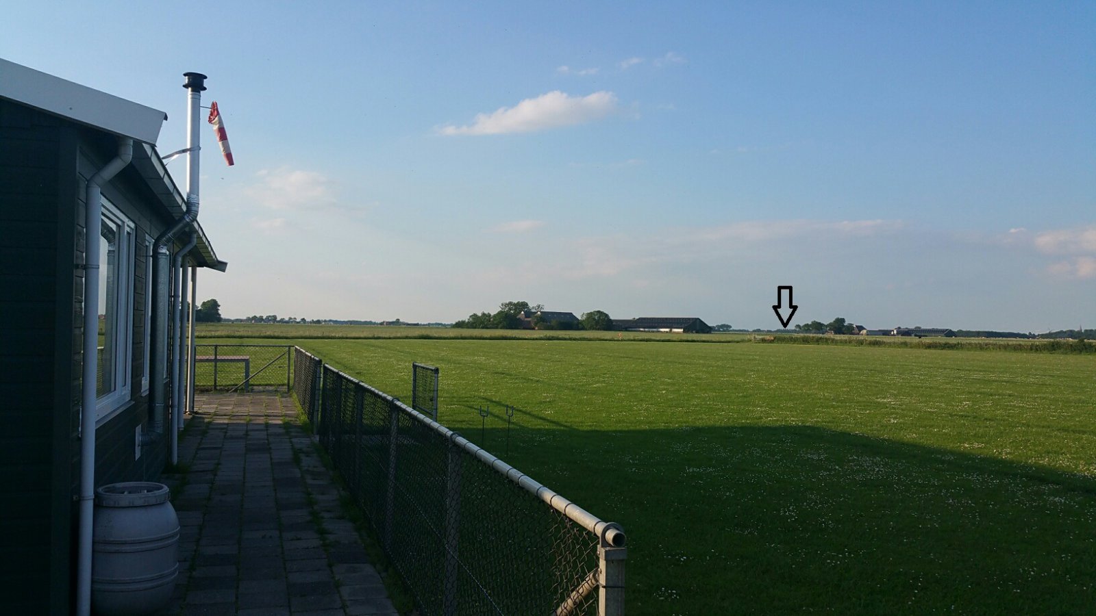

Tsja . . .
Lekker windje, vanmiddag!
Binnengekomen van rechtsachter, en toen dacht ik dat ik boven het veld zat . . .
Niet dus, en gelukkig net naast het hek in wat gras en brandnetels gevlogen.
Daar dus. :(
Inschattingsfoutje, overkomt me niet weer, denk ik!
Hoop ik.
Weinig schade; had ook anders kunnen aflopen . . .
Opkalefateren en weer door. :)
jan.
Van fouten leer je...
Tipje.. je kan naar de schaduw op de grond kijken, als je redelijk laag zit dan is dat wel te zien.
Als je de schaduw op het veld ziet dan is je model er ook wel.
Maar lekker he.. vliegen en uurtjes maken...
GJ
